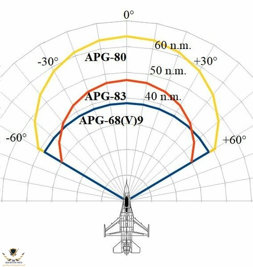

تصحيح بلوك 60 الإماراتية أفضل من فايبر مثلاً رادارها يزيد مداه ب 50% عن رادار فايبر حسب عدة مصادر رادار بلوك 60 افضل من رادار فايبربشكل واضح الاف 15 السعودية و القطرية هي افضل مقاتلتين عربيتين
ثم تليها التايفون و الاف 16 فايبر
رادار APG-80 هو رادار بلوك 60
رادار APG-83 هو رادار فايبر
مشاهدة المرفق 798768
