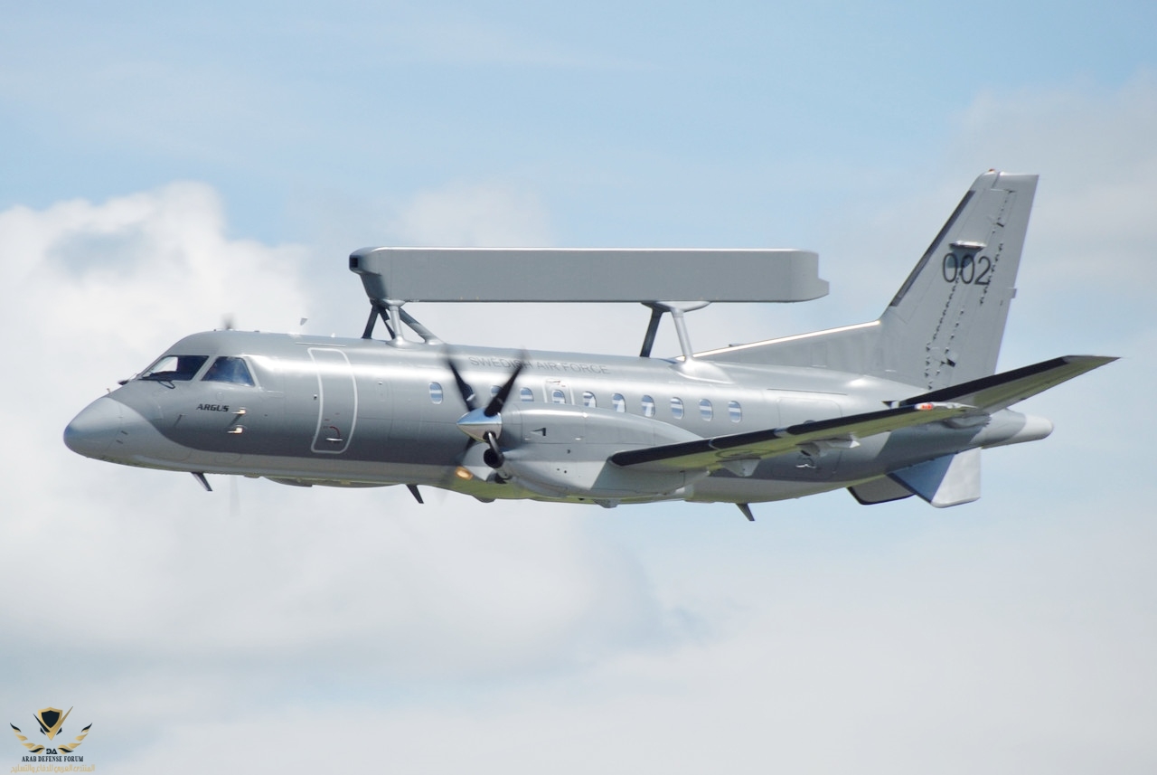

الجيل الأول – Saab 340 AEW&C
  • المنصة: طائرة Saab 340 (ثنائية التوربين، صغيرة الحجم)
  • الرادار: Erieye PS-890
  • المدى الراداري: ~300–450 كم ضد أهداف جوية
  • السرعة: ~500 كم/س
  • مدة الطيران: 5–6 ساعات
  • الارتفاع: حتى 25,000 قدم (~7,600 م)
  • السعر: تقريبي 25–30 مليون دولار
  • أبرز المستخدمين بولندا ، السويد

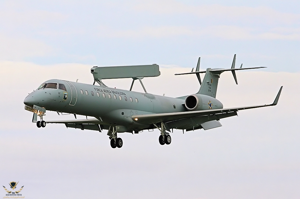

الجيل الثاني – Embraer ERJ-145 AEW&C (E-99)
  • المنصة: طائرة Embraer 145 النفاثة
  • الرادار: Saab Erieye PS-890
  • المدى الراداري: ~300 كم
  • السرعة: 833 كم/س
  • مدة الطيران: أكثر من 8 ساعات
  • الارتفاع: 37,000 قدم (~11,200 م)
  • السعر: تقريبي 75–85 مليون دولار
  • أبرز المستخدمين: البرازيل، المكسيك، اليونان

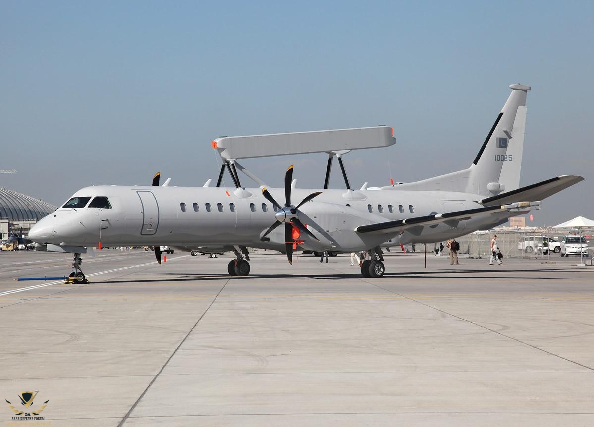

الجيل الثالث – Saab 2000 AEW&C
  • المنصة: Saab 2000 توربينية عالية السرعة
  • الرادار: نسخة محسّنة من Erieye AESA
  • المدى الراداري: ~450 كم
  • السرعة: 629 كم/س
  • مدة الطيران: 9–9.5 ساعات
  • الارتفاع: 30,000 قدم (~9,144 م)
  • السعر: من 95 إلى 160 مليون دولار (حسب العقد والتجهيزات)
  • أبرز المستخدمين: باكستان، السعودية

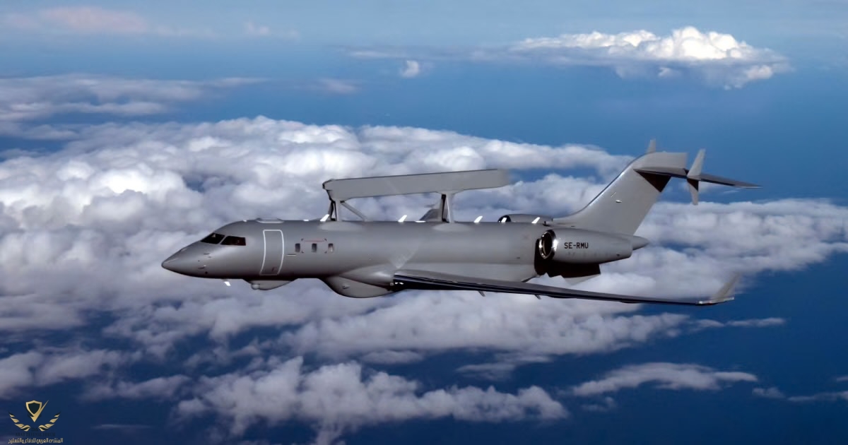

الجيل الرابع والأحدث – GlobalEye
  • المنصة: Bombardier Global 6000/6500 (طائرة نفاثة للأعمال)
  • الرادار: Erieye ER (Extended Range) AESA
  • المدى الراداري:
    • جوي: حتى 650 كم
    • بحري/أرضي: حتى 425 كم
  • السرعة: ~902 كم/س
  • مدة الطيران: أكثر من 11 ساعة
  • الارتفاع: 40,000 قدم (~12,300 م)
  • السعر: 240 إلى 300 مليون دولار للطائرة الواحدة
  • أبرز المستخدمين: الامارات
