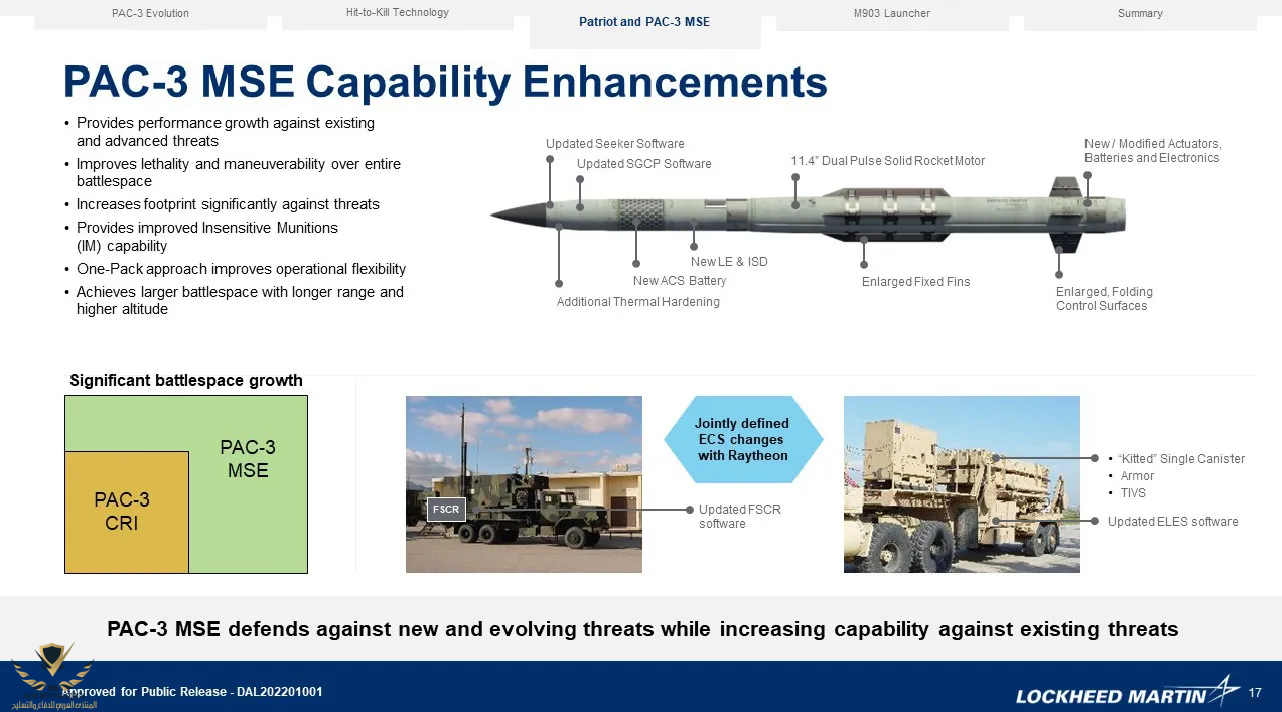

صاروخ باتريوت المتقدم ذو القدرة 3 (PAC-3 MSE)
المعزز بقطاعات الصواريخ هو صاروخ أرض-جو عالي السرعة، قادر على اعتراض وتدمير الصواريخ الباليستية التكتيكية (TBM)
والتهديدات الجوية.
يُعد PAC-3 MSE النسخة اللاحقة لصاروخ PAC-3.

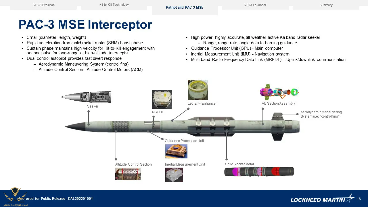

تتحقق قدرة PAC-3 MSE المحسنة من خلال محرك صاروخي صلب عالي الأداء
ومعزز فتك مُعدّل، وأسطح تحكم أكثر استجابة
وبرنامج توجيه مُحسّن، وتحسينات في الذخائر غير الحساسة.
يستخدم PAC-3 MSE الطاقة الحركية لتدمير الأهداف من خلال قدرة على الضرب للقتل
ويوفر المدى والدقة والفتك اللازمين للدفاع بفعالية ضد الصواريخ الباليستية التكتيكية المسلحة بأسلحة الدمار الشامل
بالإضافة إلى توفير أداء موسع في ساحة المعركة ضد التهديدات المعقدة. يتم دمج PAC-3 MSE في نظام باتريوت
مما يتطلب تعديلات طفيفة على محطة الإطلاق، ويستخدم برنامج النظام الميداني الحالي
وهو Post Deployment Build PDB-7.
ويجري حاليًا تنفيذ تحسينات إضافية للنظام ومعالج الرادار الرقمي وبرنامج PDB-8
وعند تشغيله، سيتمكن النظام من الاستفادة الكاملة من قدرات PAC-3 MSE الحركية. اقرأ أقل

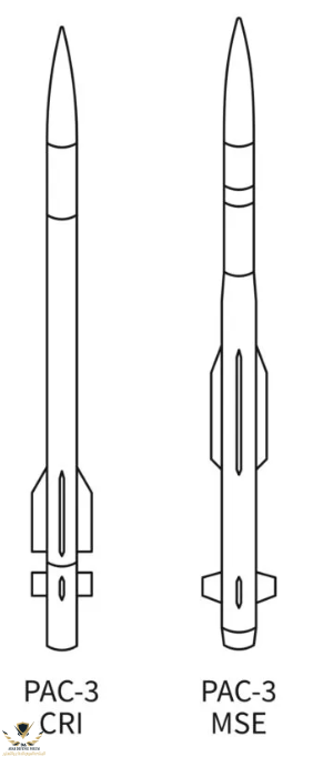

ايش الفرق بين نسخة MSE وCRI
الخاصية
PAC-3 CRI​
PAC-3 MSE​
الطول
5.3 متر
5.3 متر
الوزن
320 كجم
700 كجم
المدى (باليستي)
35 كم
45 - 60 كم
المدى (طائرات)
70 كم
120 - 160 كم
الارتفاع
20 كم ( باليستي ) 24 كم ( اهداف جوية )
36 - 40 كم
السرعة
5 ماخ
>6 ماخ
الرأس الحربي
ضرب للقتل H2K + رأس صغير شديد الانفجار
ضرب للقتل H2K + معزز فتك محسن
نظام التوجيه
رادار نشط (Active Radar Homing)
المحرك
محرك صاروخي صلب أحادي النبض
محرك صاروخي صلب ثنائي النبض (Dual-Pulse)
عدد الصواريخ/قاذفة
16 صاروخًا (قاذفة M902/M903)
12 صاروخًا (قاذفة M903)
الرادار
AN/MPQ-65
AN/MPQ-65 / LTAMDS

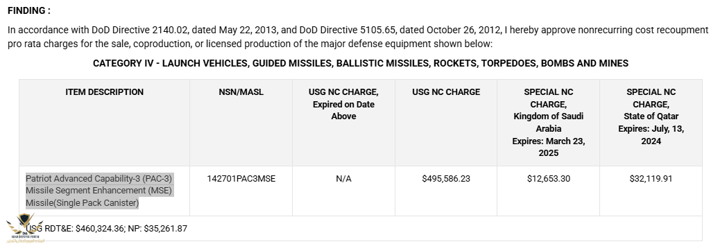

التكلفة
3.5 - 4.5 مليون دولار
6 - 7 مليون دولار
صاروخ CRI من اليمين و MSE على اليسار
