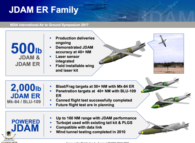

هنا نسخه P-JDAM ( P من Powered حيث اضافوا محرك توربوجت صغير) بداوا بتحويل قنبلة ال MK الى موجهه وباضافة JDAM kit اصبحت موجهه مع زياده المدى وباضافة محرك التوربوجت صغير تحولت "لكروز" بمدى يصل ل 1300 كم ( الصوره الاولى ) ،، واستفادوا من توجيه ال JDAM اي ال GPS/INS نفسه بتوجيه "الكروز الجديد" من بداية الرحله لنهايتها ، الاوكران اعتمدوا محرك توربوفان نظرا للحموله الكبيره من راس حربي وكميه وقود كبيره تكفي لتحليق الصاروخ لمسافة 3000km لذلك اعود اقول واكرر انه تقنيا ممكن والخيارات عديده ومتنوعه.

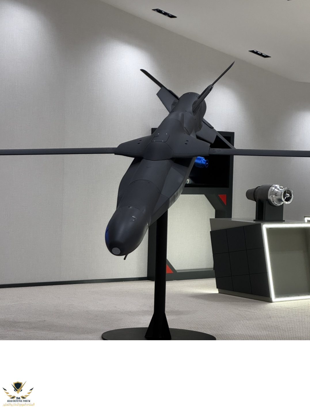

صاروخ كروز صغير وقليل التكلفه ... بالمناسبه قبل ساعات وافق ترامب على تجهيز اوكرانيا ب 3350 صاروخ ERAM شبيه جدا بمواصفات الطارق RAPIER التقنيه والعلمياتيه ... بعض المصادر ترجح بقوه انه P-JDAM الذي اشرنا لمواصفاته اعلاه...

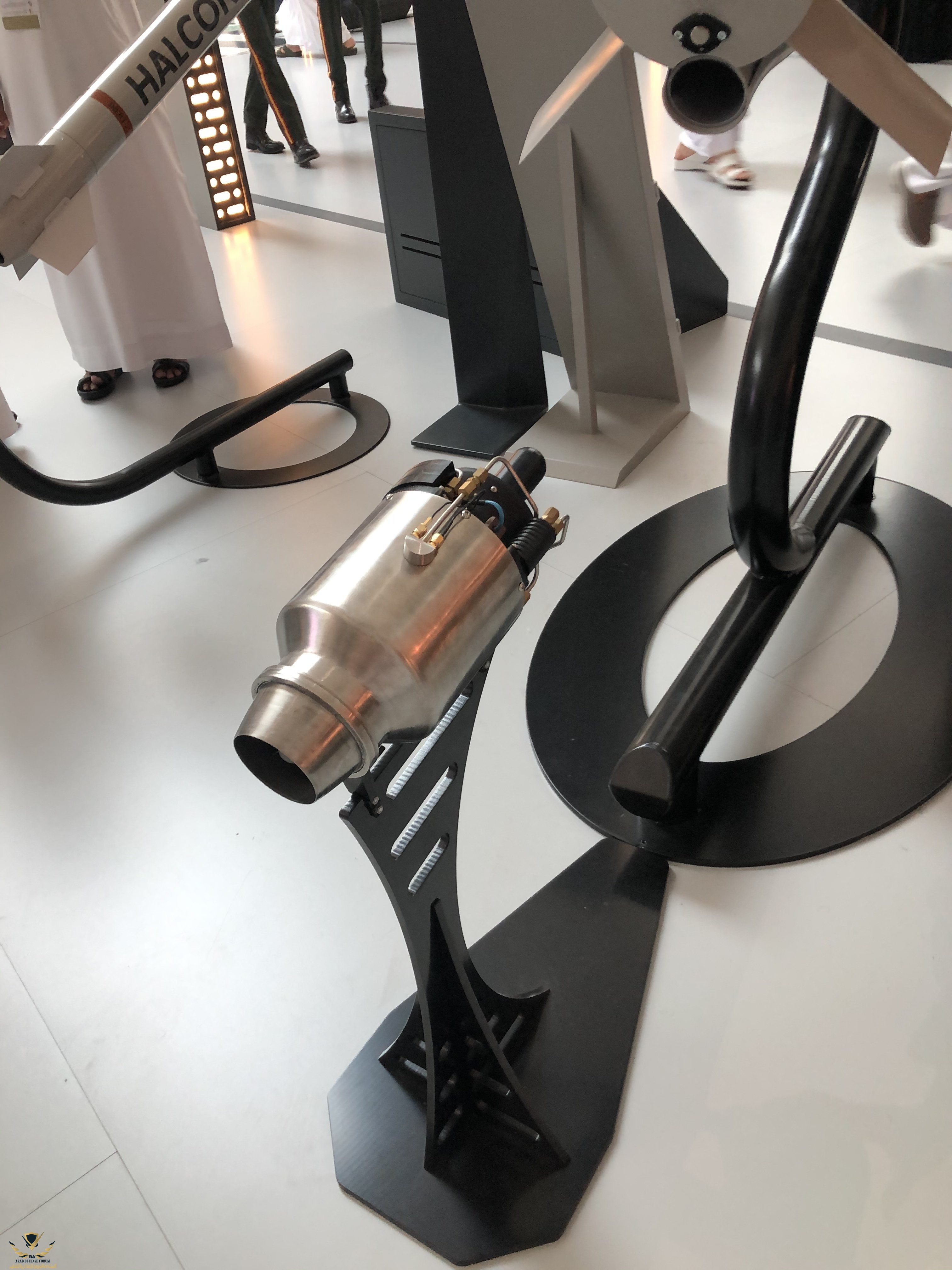

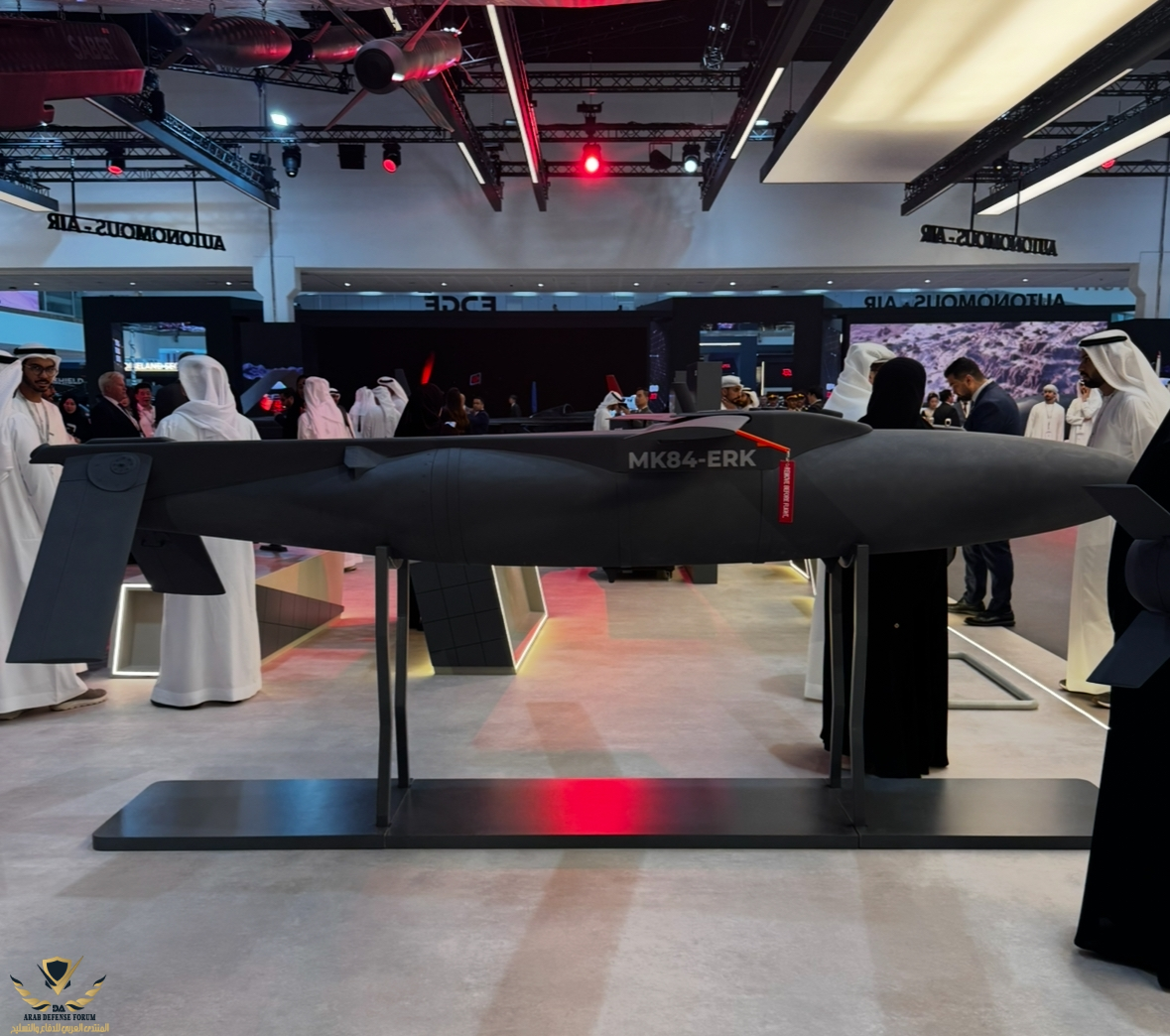

دمج محرك ناسف الصغير قابل على القنبلة المجنحة في المجموعة الذيلية وسيعطى مدى اعلى بتكلفة اقتصادية
محرك ناسف الصغير
صراحة الذخائر الجويه الذكيه سواء كانت بمحركات او بدون مكلفه جدا ومن المهم وجود فئات ذات تكلفه منخفضة خصوصا التي تستخدم بكثره
مشاهدة المرفق 808085
محرك ناسف الصغير
مشاهدة المرفق 808087

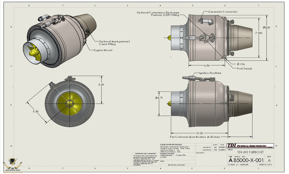

المحرك المستخدم بال P-JDAM ، هو TDI-J85
هل من معلومات منشوره "بشكل رسمي" عن المواصفات التقنيه للمحركات المعتمده سواء لناسف او الطارق RAPIER ؟

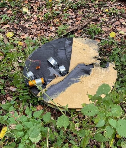

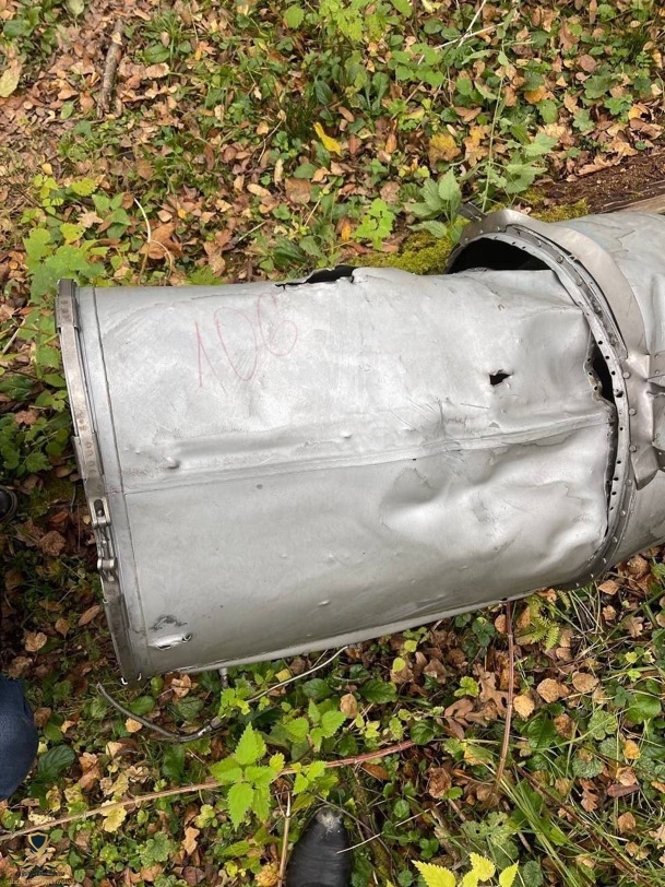

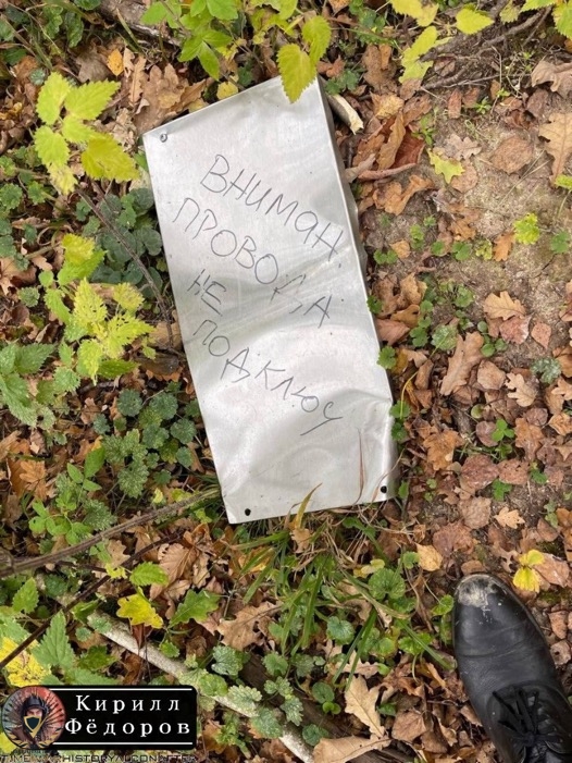

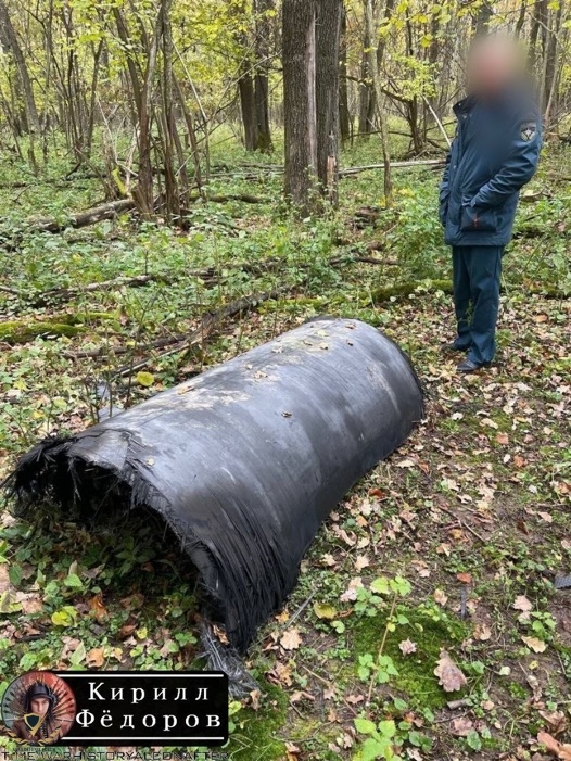

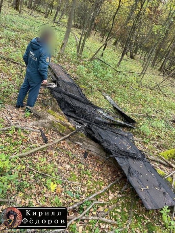

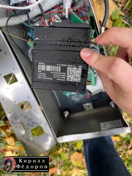

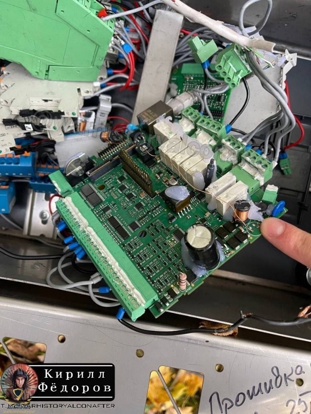

العثور على حطام صاروخ الكروز الأوكراني من طراز فلامنجو على الأراضي الروسية لأول مرة.
🇺🇦🇷🇺 أُسقط صاروخ فلامنغو الأوكراني (FP-5 Milanion)، الذي رُوّج له كثيرًا، لأول مرة في منطقة العملية العسكرية الخاصة.
أفادت التقارير أن الصاروخ أُسقط بواسطة نظام بانتسير-إس1 المضاد للطائرات بالقرب من خط المواجهة.
لم يكن الصاروخ مزودًا بعناصر خفية، وكان يظهر على الرادار كشجرة عيد الميلاد، وأُسقط على ارتفاع 100 متر.

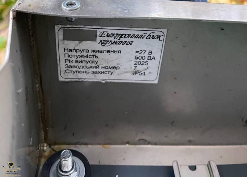

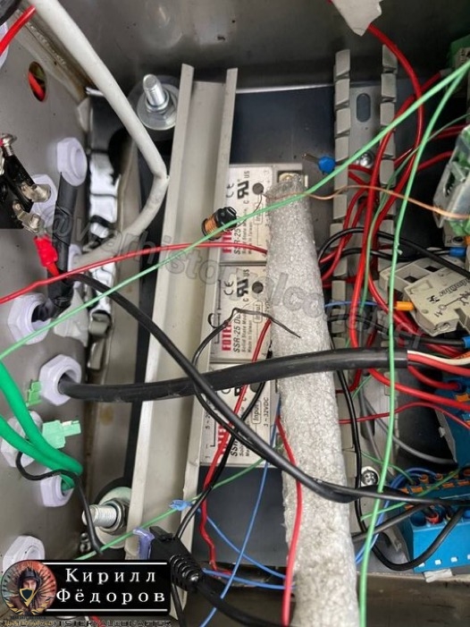

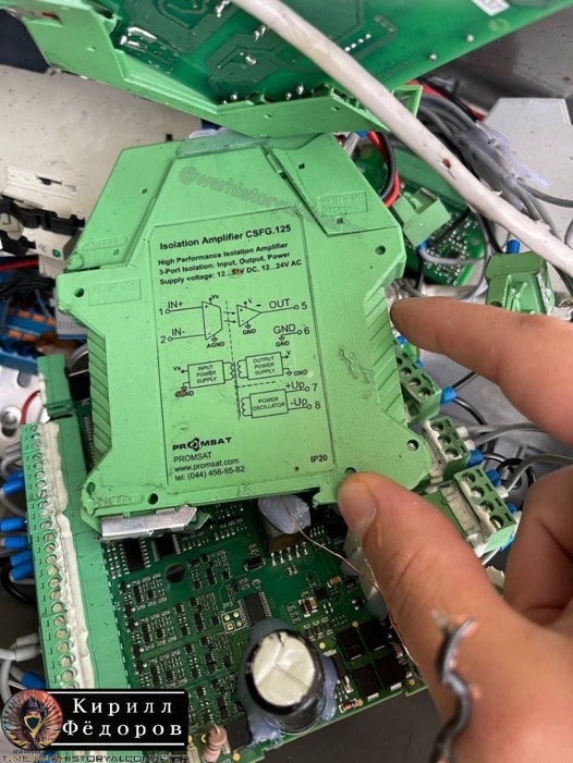

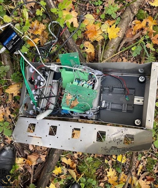

كشف فحص الحطام أن محركه من طراز AI-25 من ستينيات القرن الماضي، وهو من طائرة التدريب L-39 Albatros.
وتبين أن مكوناته الإلكترونية صينية الصنع، وتحتوي على شرائح إلكترونية تحمل عنوان شركة تصنيع في كييف.
محرك سوفيتي وأجزاء صينية.
هذا ما يُصنع منه صاروخ "فلامنغو" الأوكراني.
أفاد مراسلو الحرب الروس بأول حالة مؤكدة لاعتراض صاروخ "فلامنغو" أوكراني.
كان الهدف يُحلق على ارتفاع حوالي 100 متر بسرعة تقارب 600 كم/ساعة ، أسقطت فرقة دفاع جوي الصاروخ بالقرب من خط المواجهة.
اتضح أن تصميم الصاروخ يتضمن محركًا سوفيتيًا، بالإضافة إلى العديد من الأجزاء الصينية الصنع.
نشر مراسلو الحرب صورًا للحطام تُظهر نقوشًا باللغات الأوكرانية والروسية والإنجليزية، بما في ذلك رقم هاتف شركة في كييف مرتبطة بإنتاج المكونات.
