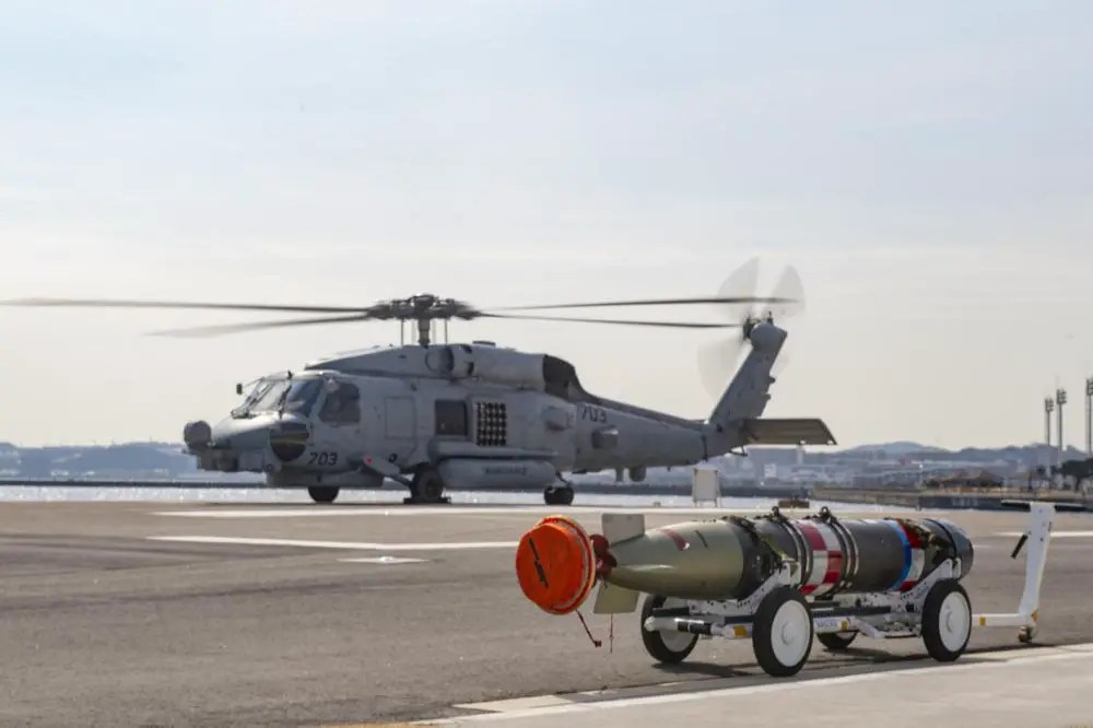

قررت وزارة الخارجية الأمريكية الموافقة على بيع محتمل للأسلحة العسكرية الأجنبية إلى المملكة العربية السعودية من طوربيدات خفيفة الوزن من طراز MK 54 MOD 0 وعناصر ذات صلة بالدعم اللوجستي ودعم البرامج بتكلفة تقدر بنحو 78.5 مليون دولار.
وقد سلمت وكالة التعاون الأمني الدفاعي اليوم الشهادة المطلوبة لإخطار الكونجرس بهذا البيع المحتمل.
طلبت المملكة العربية السعودية شراء عشرين (20) طوربيدًا خفيف الوزن MK 54 MOD 0 (LWT) من جميع الأنواع. كما سيتم تضمين العناصر غير MDE التالية: قطع غيار MK 54 MOD 0 LWT؛ طوربيدات التمرين القابلة للاسترداد MK 54 (REXTORP)؛ أشكال المناولة والحاويات؛ التدريب؛ المنشورات؛ معدات الدعم والاختبار؛ خدمات الدعم الهندسي والفني واللوجستي للحكومة الأمريكية والمقاول؛ وعناصر أخرى ذات صلة بالدعم اللوجستي ودعم البرنامج. وتقدر التكلفة الإجمالية للبرنامج بـ 78.5 مليون دولار.
وسوف يدعم هذا البيع المقترح أهداف السياسة الخارجية وأهداف الأمن القومي للولايات المتحدة من خلال تحسين أمن دولة شريكة تشكل قوة للاستقرار السياسي والتقدم الاقتصادي في منطقة الخليج.
إن الصفقة المقترحة من شأنها أن تعمل على تحسين قدرة المملكة العربية السعودية على ردع التهديدات الحالية والمستقبلية من خلال تطوير قدراتها في مجال الحرب ضد الغواصات. ولن تجد المملكة العربية السعودية صعوبة في استيعاب هذه المعدات في قواتها المسلحة.
south-korea-requests-sale-of-mk-54-lightweight-torpedoes-for-sikorsky-mh-60r-seahawk.jpg

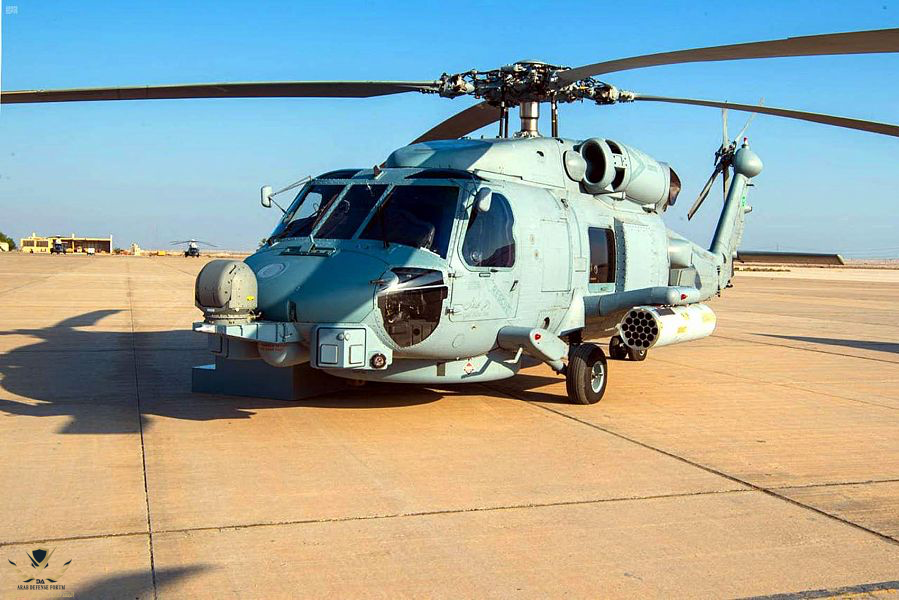

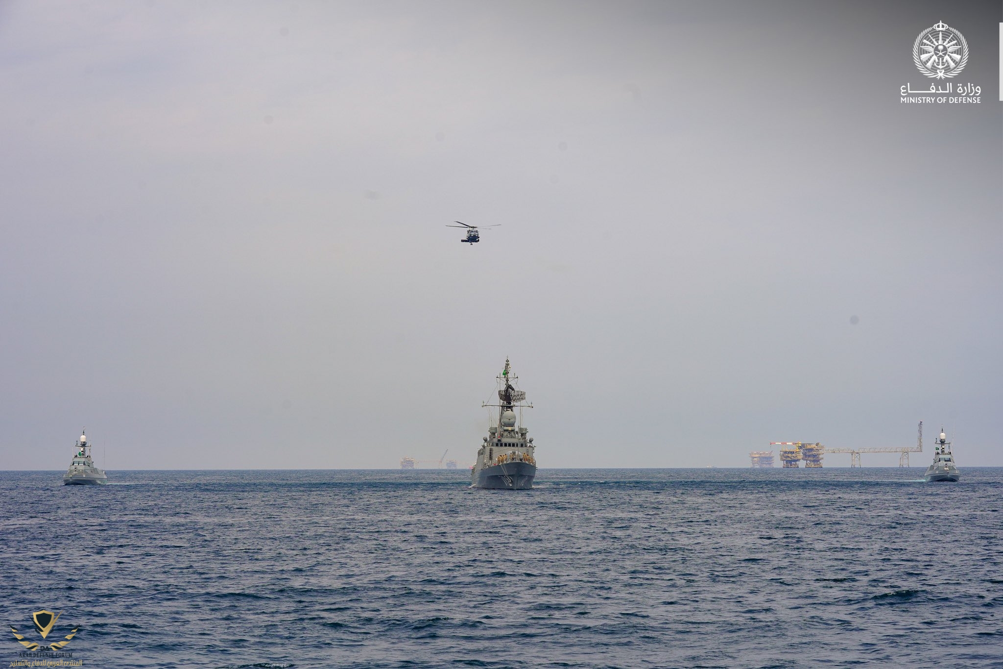

5 مروحيات mh60r تعمل على كروفيتات avante 2200
اي 4 طوربيدات لكل مروحيه وهذا عددٍ جداً كافي
والطربيد لا يركب ولا يوضع الا للاستخدام او الاشتباه بالاستخدام
واعداد الغواصات في الخليج العربي والبحر الاحمر وبحر العرب وخليج عدن لا تصل الى ٢٠ أساسا
وهذا ضمن تعزيز القدرات الناريه للقطع البحريه

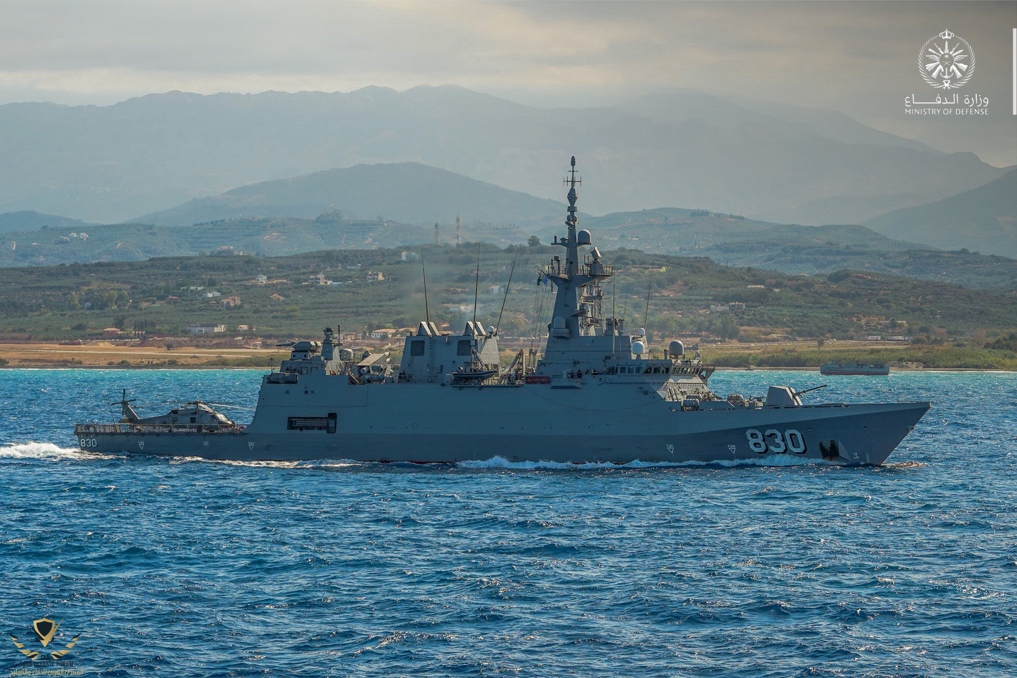

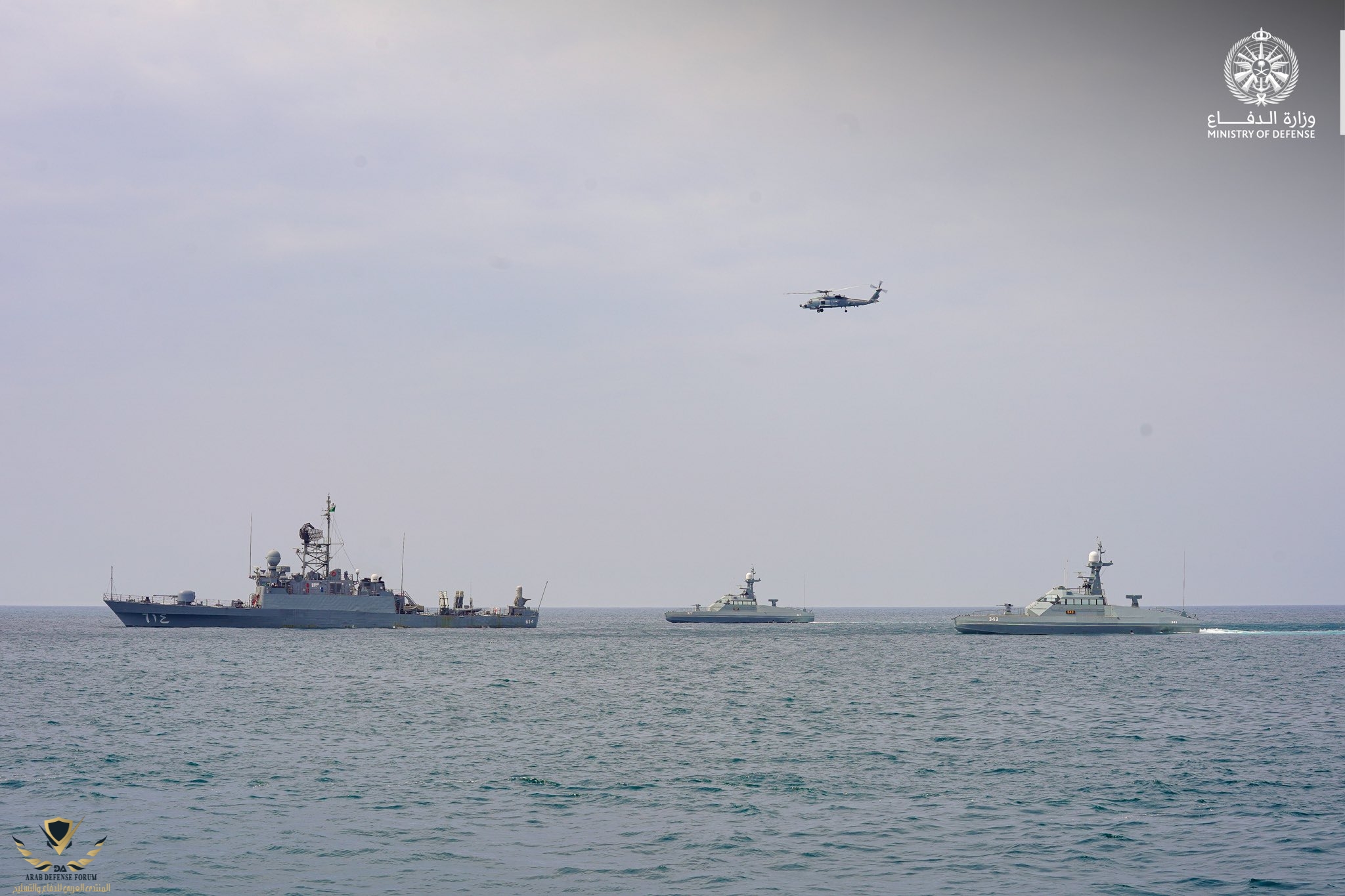

هناك 5 مروحيات mh-60r تعمل بالاسطول الشرقي هدفها توفير الدعم الجوي والناري لزوراق الصاروخيه التي تحمي المنصات البحريه النفطيه
مشاهدة المرفق 749266
مشاهدة المرفق 749267
مشاهدة المرفق 749268
مشاهدة المرفق 749269

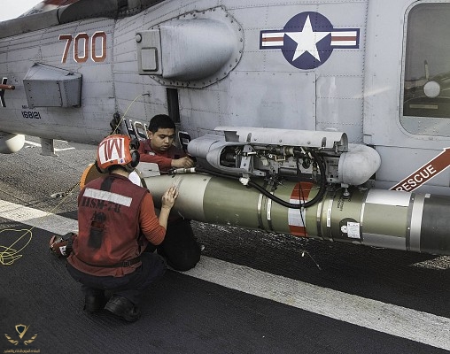

السعودية تؤمن طوربيدات خفيفة الوزن من طراز MK 54
أعطت الولايات المتحدة الضوء الأخضر رسميًا لصفقة أسلحة محتملة مع المملكة العربية السعودية، مما يمثل خطوة مهمة أخرى في جهود الدولة الخليجية لتحديث قدراتها البحرية.
تتضمن الصفقة، التي وافقت عليها وزارة الخارجية وأبلغت بها وكالة التعاون الأمني الدفاعي (DSCA) الكونجرس، بيع عشرين طوربيدًا خفيف الوزن (LWT) من طراز MK 54 MOD 0، إلى جانب حزمة شاملة من الدعم اللوجستي ودعم البرنامج. وتبلغ التكلفة الإجمالية المقدرة للبرنامج 78.5 مليون دولار.
يُعد طوربيد MK 54 MOD 0 الخفيف الوزن سلاحًا متطورًا مضادًا للغواصات، مصممًا لتتبع وتصنيف وتحييد التهديدات في المياه العميقة والضحلة. لا يشمل طلب المملكة العربية السعودية الطوربيدات نفسها فحسب، بل يشمل أيضًا مجموعة من العناصر الإضافية لضمان الجاهزية التشغيلية.
وتشمل هذه قطع الغيار، وطوربيدات التدريب القابلة للاسترداد (REXTORPs)، وحاويات المناولة، وبرامج التدريب، والمنشورات الفنية، ومعدات الدعم. كما تتميز الحزمة بدعم هندسي ولوجستي من موظفي الحكومة الأمريكية والمقاولين من القطاع الخاص.
يمثل طوربيد MK 54 MOD 0 الخفيف الوزن، والذي يُشار إليه غالبًا باسم “الطوربيد المحارب”، تطورًا بالغ الأهمية في تكنولوجيا الحرب المضادة للغواصات (ASW).
تم تطويره كبديل لطوربيد MK 46 القديم، ويجمع MK 54 بين عناصر مثبتة من التصميمات السابقة وتقنيات التوجيه والتحكم المتقدمة، مما يضمن فعاليته ضد التهديدات الحديثة والناشئة تحت الماء. أصبح هذا الطوربيد المدمج والموثوق به وقابل للتكيف بدرجة كبيرة حجر الزاوية في عمليات الحرب المضادة للغواصات للولايات المتحدة وحلفائها.
في جوهره، يبلغ قطر طوربيد MK 54 MOD 0 324 مم (12.75 بوصة) وقد تم تحسينه للنشر من مجموعة متنوعة من المنصات، بما في ذلك السفن السطحية والطائرات ذات الأجنحة الثابتة والطائرات ذات الأجنحة الدوارة. يبلغ وزنه حوالي 608 رطل، ويحقق التوازن بين خفة الوزن والقدرة على المناورة والقوة القاتلة في العمليات.
يبلغ طوله الإجمالي 106.9 بوصة (حوالي 8.9 قدم)، مما يجعله صغير الحجم بما يكفي للتعامل معه بكفاءة ولكنه كبير بما يكفي لاستيعاب أنظمة متطورة على متنه ورأس حربي قوي.
يعمل MK 54 بنظام دفع محكم يستخدم محرك الوقود Otto II. يوفر نظام الدفع هذا السرعة والقدرة على التحمل، مما يسمح للطوربيد بالعمل بشكل فعال في بيئات متنوعة تحت الماء، من المناطق الساحلية الضحلة إلى المناطق المحيطية العميقة.
ممتاز جدًا ,, المملكة قضت على فرص نجاة الغواصات بمروحية هي الأفضل من نوعها في العالم وتسليح قاتل ومرعب جدًا
معروف سابقًا باسم طوربيد هجين (LHT) هو سلاح مضاد للغواصات يتم إطلاقه من السفن السطحية والطائرات والمروحيات.
مشاهدة المرفق 749252
يدمج طوربيد MK 54 MOD 0 خفيف الوزن أجهزة وبرامج الطوربيد الموجودة من برامج طوربيد MK 46 و MK 50
مع أحدث تكنولوجيا معالجة الإشارات الرقمية (COTS) وهو يشتمل على قسم توجيه وتحكم متقدم (G&C)
يستخدم تقنيات معالجة COTS وتحسينات برمجية تكتيكية لزيادة أداء الطوربيد بشكل كبير
في السيناريوهات الصعبة بتكاليف تشغيل منخفضة.
مشاهدة المرفق 749253
يتم تقديم تحسينات برمجية مستمرة من خلال عملية بناء المعالج المتقدم للطوربيد
(TAPB)
وصل MK 54 MOD 0 إلى القدرة التشغيلية الأولية (IOC) في عام 2004
الدفع : الوقود السائل
الطول : 106.9 بوصة
القطر : 12.75 بوصة
الوزن : 607 رطل
الرأس الحربي : 100 رطل ، شديد الانفجار
