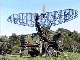

يتم توجيه الصاروخ بواسطة نظام رادار من نوع X-band يعمل بموجة مستمرة (CW) continuous wave باستخدام نظام توجيه راداري شبه نشط (SARH)، مما يسمح له بالتركيز على الانعكاسات الرادارية من الهدف. كان له مدى فعال يتراوح بين 2 إلى 25 كيلومترًا (1.25 إلى 2 ميل). كانت بطارية الهوك تحتوي على أربعة رادارات:
- **رادار الكشف بالنبض AN/MPQ-35** (C-band Pulse Acquisition Radar - PAR) للكشف عن التهديدات على ارتفاعات عالية ومتوسطة.

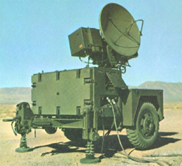

- **رادار الكشف بالموجة المستمرة AN/MPQ-34** (Continuous Wave Acquisition Radar - CWAR) للكشف عن التهديدات على ارتفاعات منخفضة.

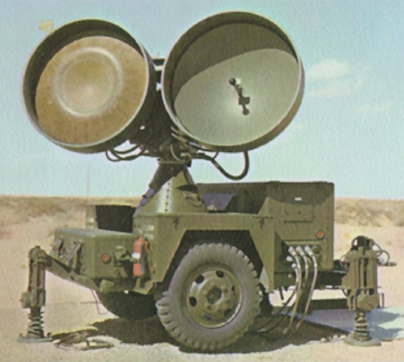

- **مصباح الإضاءة عالي الطاقة AN/MPQ-33 أو AN/MPQ-39** (High-Power Illuminator - HPI) لتوجيه الصاروخ إلى هدفه.

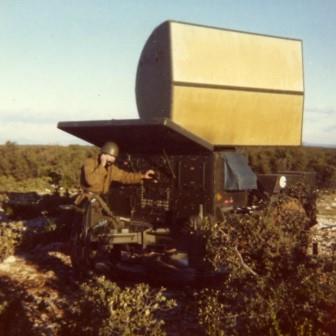

- **رادار المدى فقط AN/MPQ-37** (Range-Only Radar - ROR)، وهو رادار نبضي من نوع K-band لتوفير بيانات المدى عندما تتعرض الرادارات الأخرى للتشويش. كان ROR يتجنب التشويش من خلال استخدام انتقائي.

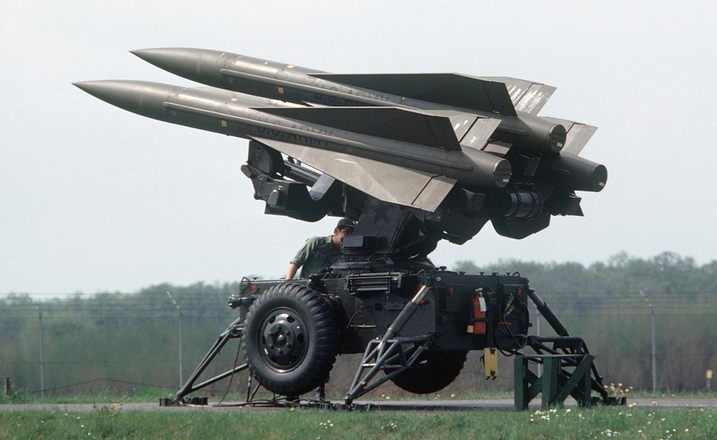

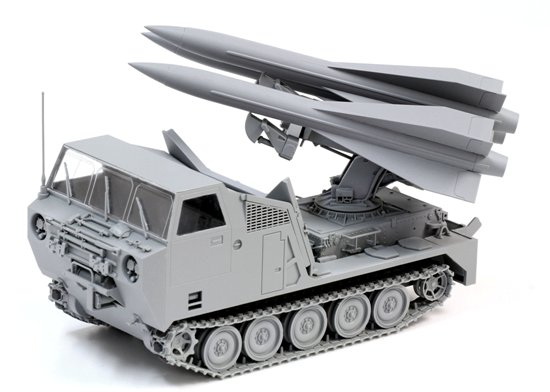

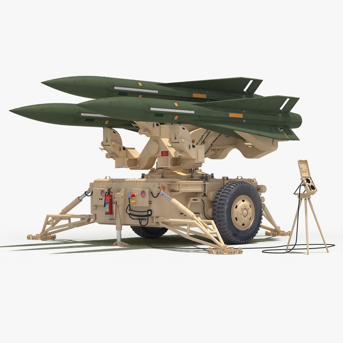

يتم نقل صواريخ هوك وإطلاقها من قاذفات صواريخ ثلاثية السحب من طراز M192. في عام 1969، نشر الجيش قاذفة الصواريخ ذاتية الدفع M727، مع قاذفة ثلاثية محمولة على نسخة من المركبة المجنزرة متعددة الأغراض M548.

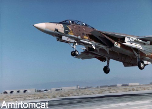

حاول الإيرانيون في الواقع استخدام هوك كصاروخ جو-جو. لقد حصلوا على دفعة من مقاتلات جرومان إف-14 توم كات من الولايات المتحدة قبل سقوط الشاه، وكان التسليح الرئيسي لطائرة إف-14 هو الصاروخ الكبير "AIM-54 Phoenix" AAM. لقد توقفت صواريخ AIM-54 عن العمل تدريجيا، ولذلك قرر الإيرانيون تعديل صاروخ Hawk ـ الذي أنتج بموجب ترخيص ـ لكي تحمله مقاتلات F-14. وقد أطلق على صواريخ Hawk التي تطلق من الجو اسم "AIM-23"، حيث تحمل ثلاث صواريخ.
لقد كانت هذه خطة خرقاء للغاية، ولذلك فقد قام الإيرانيون ببساطة باستنساخ هيكل طائرة Phoenix، ثم حشروا فيه جهاز البحث الخاص بالـHawk ومحرك الصاروخ ـ فصاروخا Hawk وPhoenix متماثلتان تقريبا في الحجم. ولقد بدت صواريخ "AIM-23B Fakkur-90" الناتجة أشبه بصاروخ Phoenix، باستثناء القنوات التي تمتد على كل جانب؛ وبطبيعة الحال، تستطيع طائرة Tomcat الإيرانية حمل ستة صواريخ من هذا النوع. ويبدو أن هذه الطائرة في الخدمة الآن، ولكن أعداد الصواريخ التي تم بناؤها حتى الآن غير واضحة.
