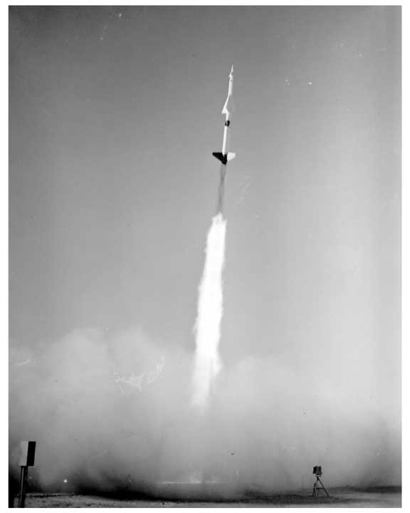

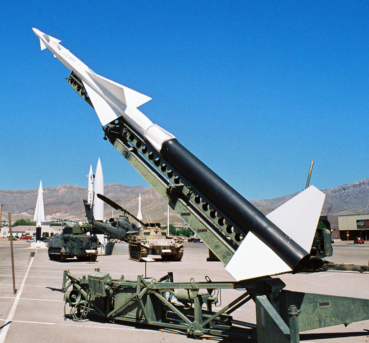

في عام 1945، أصدر الجيش الأمريكي عقودًا لشركة بيل لابوراتوريس وشركة ويسترن إلكتريك لدراسات حول "الصاروخ الموجه المضاد للطائرات Anti-Aircraft Guided Missile (AAGM)"، أو "الصاروخ المضاد للطائرات surface-to-air missile (SAM)" بالمعايير الحديثة، والذي يمكنه إسقاط القاذفات الطائرة على ارتفاعات عالية. أدت الدراسات إلى عقد تطوير، مع كون ويسترن إلكتريك المقاول الرئيسي وشركة دوغلاس للطائرات مسؤولة عن هيكل الصاروخ. تم أول اختبار لإطلاق "SAM-A-7 Nike 1"، كما كان يُسمى في الأصل، في ميدان الصواريخ في وايت ساندز، نيو مكسيكو، في عام 1951، ودخل السلاح الخدمة في الجيش الأمريكي في ديسمبر 1953، ليصبح "Nike Ajax". كان أول صاروخ موجه في الخدمة التشغيلية الكاملة للولايات المتحدة.
كان Nike Ajax سلاحًا ذو مرحلتين، حيث كانت المرحلة الأولى تحتوي على ثلاثة زعانف، ومرحلة ثانية شبيهة بالرمح مع زعانف على شكل صليب في المقدمة وأجنحة أكبر على شكل صليب في الخلف.
deliveryService
كانت المرحلة الأولى مبنية حول صاروخ صلب الدفع من شركة Goodyear، الذي كان يولد دفعًا قدره 262.5 كيلو نيوتن (26,760 كجم / 59,000 رطل) لمدة 2.5 ثانية؛ وقد تم اشتقاقه من المعزز الذي طورته البحرية في مشروع BUMBLEBEE، والذي سيؤدي إلى صاروخ Talos البحري، الذي سيتم مناقشته لاحقًا.
كانت المرحلة الثانية مدفوعة بمحرك صاروخي يعمل بالوقود السائل من Aerojet General باستخدام الوقود القابل للتخزين، مع وقود JP4 (الكيروسين من الدرجة الجوية) وأكسيد النيتريك، ويقدم دفعًا قدره 11.6 كيلو نيوتن (1,180 كجم / 2,600 رطل) لمدة 30 ثانية. كان يحمل رأس حربي مزود بصمام اقتراب لتفجير الشظايا.

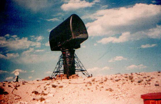

كان صاروخ Nike Ajax يُطلق من وضع شبه عمودي على منصة إطلاق قابلة للتعديل. كان يتم البحث عن الأهداف بواسطة رادار "التقاط الأهداف منخفض الطاقة Low-Power Acquisition Radar (LOPAR)"، الذي يرتبط بوحدة تحديد الهوية الصديقة أو العدو (IFF) لتحديد ما إذا كان الهدف صديقًا أو معاديًا. إذا تم اختيار الهدف، كان رادار "تتبع الهدف (TTR) target-tracking radar" يقوم بتأمين الهدف.
NIKE AJAX Anti-Aircraft Missile Radar
Nike Ajax acquisiton radar
عند الإطلاق، كان يتم تتبع صاروخ Nike Ajax بواسطة "رادار تتبع الصواريخ (MTR) Missile Tracking Radar "، مع قيام MTR وTTR بتغذية المعلومات إلى كمبيوتر تناظري يرسل تصحيحات المسار إلى الصاروخ عبر الراديو. يحدد الكمبيوتر التناظري متى سينفجر الصاروخ برؤوسه الحربية.

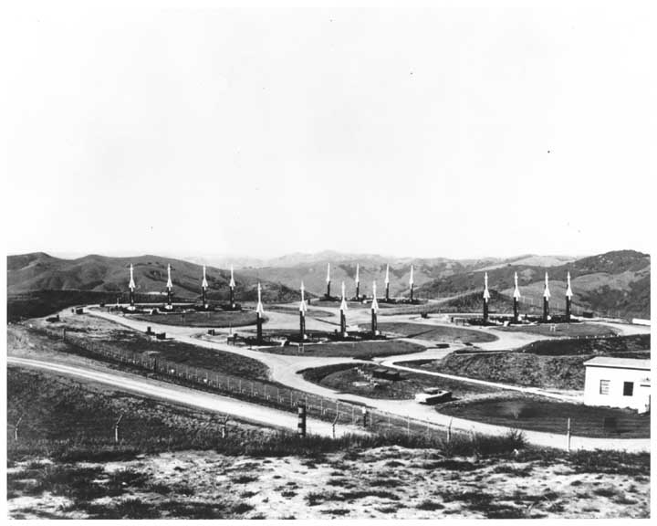

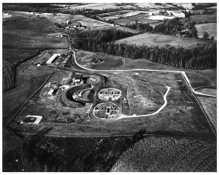

كانت كتيبة نايكي أجاكس، التي تضم 400 رجل، تتألف من أربع بطاريات. وكانت كل بطارية تحتوي على اثني عشر قاذفة ومعدات توجيه مرتبطة بكل بطارية. وكان من الممكن تفكيك النظام بالكامل وتحميله على مقطورات ونقله جواً. كما تم بناء مواقع ثابتة صغيرة، تتكون عادةً مع أربع قاذفات ومخزنين تحت الأرض ومركز تحكم مع رادارات ووصلة توجيه. وكانت منطقة الإطلاق ومنطقة التحكم منفصلتين، وذلك في المقام الأول لأن إطلاق الصواريخ من شأنه أن يربك الرادارات إذا حدث بجوارها مباشرة.
