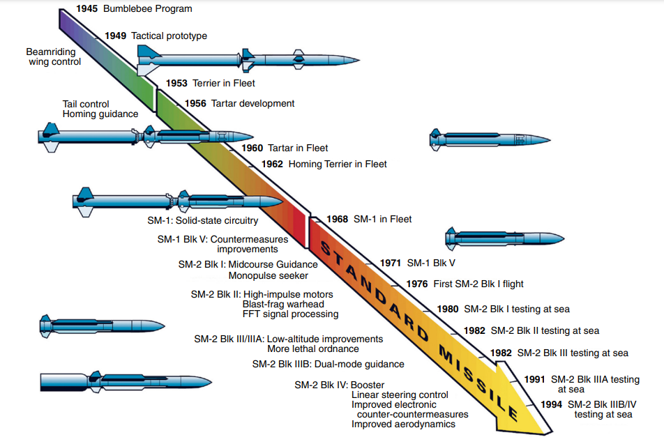

الصواريخ القياسية SM-1 وSM-2
بعد أن وجدت البحرية أن الصاروخين Tartar وTerrier من الأسلحة الممتازة، قررت في أوائل الستينيات تطويرهما كعائلة "الصواريخ القياسية (SM)"، حيث أصبح الصاروخ Tartar هو "RIM-66 SM MR" حيث "MR" تعني "متوسط المدى medium range" -- وأصبح الصاروخ Terrier هو "RIM-67 SM " حيث "ER" تعني "مدى ممتد extended range".

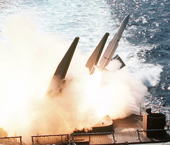

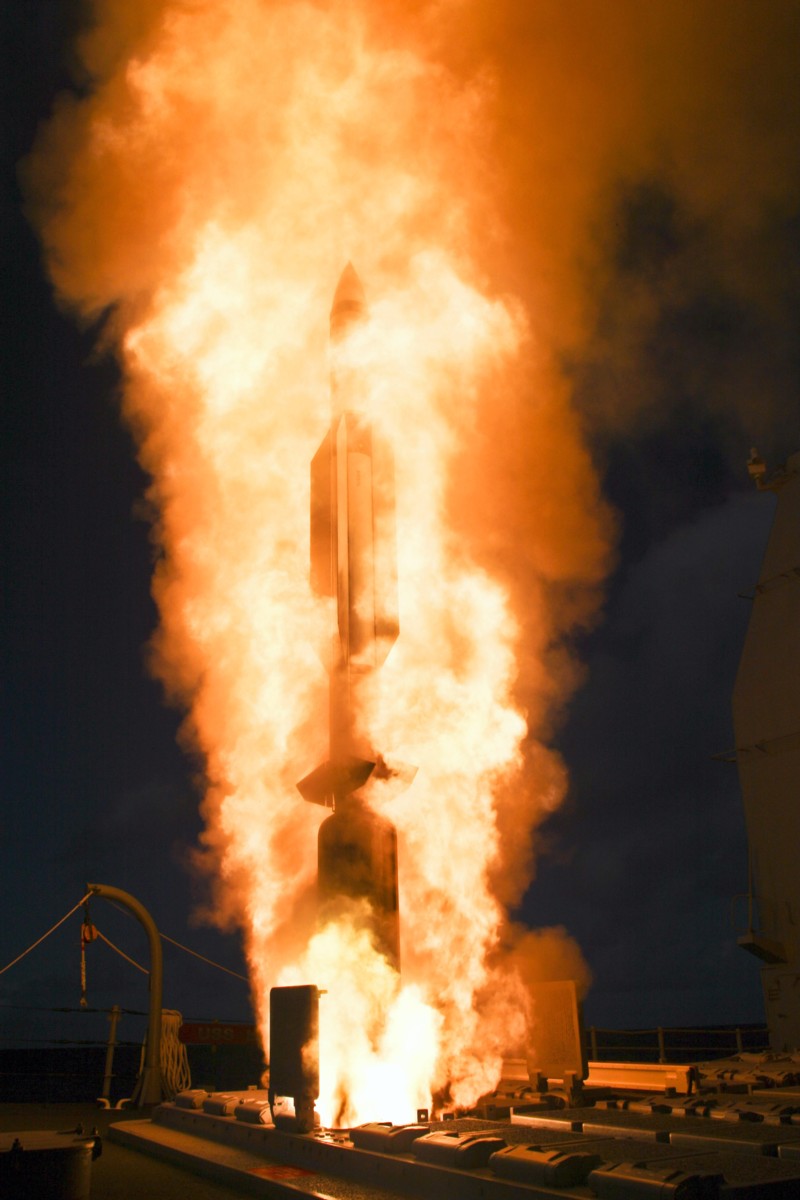

إطلاق الصاروخ RIM-66 SM-1MR بواسطة USS Ticonderoga (CG 47).

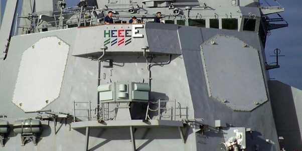

تم تصميم نظام "أيجيس" حول رادار AN/SPY-1، الذي يستخدم أربعة هوائيات ثابتة من نوع المصفوفة الموجية السلبية. تم دمج "أيجيس" مع جميع أنظمة الأسلحة على متن السفن؛ وكان بإمكانه تتبع 100 هدف في وقت واحد، على الرغم من أن عدد الأهداف التي يمكن الاشتباك معها في نفس الوقت كان أقل بكثير.
رادار AN/SPY-1
رادار AN/SPY-1 هو رادار متعدد الوظائف من نوع المصفوفة الموجية السلبية (PESA) وثلاثي الأبعاد، يقوم بالبحث والتحديد والتتبع والتمييز للأهداف الجوية والسطحية. ويعد الرادار الرئيسي للتحكم في النيران لنظام أيجيس القتالي، الذي يجهز كلًا من السفن الحربية من فئة أيجيس ومحطات أيجيس الشاطئية الموجودة في بولندا ورومانيا.
تم نشر SPY-1 لأول مرة في عام 1983، وهو رادار يعمل في نطاق S-band، قادر على تقديم بيانات التتبع والتمييز للصواريخ الباليستية والصواريخ المجنحة والطائرات والتهديدات الأخرى في الأجواء أو الفضاء. يحتوي كل رادار على أربع واجهات لتوفير مجال رؤية أفقية بزاوية 360 درجة. تدعم هذه الرادارات ليس فقط الصواريخ الاعتراضية من نوع ستاندرد على متن السفن، والتي تسهم في مهام الدفاع الإقليمي والدفاع عن الأساطيل، ولكنها تقدم أيضًا بيانات التتبع والتمييز المبكر للرحلات لمهام الدفاع الصاروخي للولايات المتحدة. ساهمت سفن أيجيس BMD في جميع اختبارات الاعتراض لنظام الدفاع المرحلي الأرضي منذ عام 2002.
يمكن لرادار SPY-1 الحفاظ على المراقبة المستمرة بينما يتتبع أكثر من 100 هدف في وقت واحد. تشير الأرقام العامة حول مدى الكشف لرادار SPY-1 إلى أنه يمكنه اكتشاف هدف بحجم كرة الغولف على مسافات تزيد عن 165 كيلومترًا. وعند تطبيقه على هدف بحجم صاروخ باليستي، يُقدّر أن مدى رادار SPY-1 يصل إلى 310 كيلومتر. تم تصميم النظام لعمليات البحر الأزرق (blue water) والسواحل، لكن يجب تعديل تكوين SPY-1 ليتجه فوق التضاريس لتجنب توليد أهداف كاذبة نتيجة للتشويش الأرضي. وقد جعلت التعديلات في التكوين اللازمة لمعالجة هذه المشكلة التقنية من الصعب على AN/SPY-1 تحديد وتتبع الأهداف السريعة والمنخفضة.

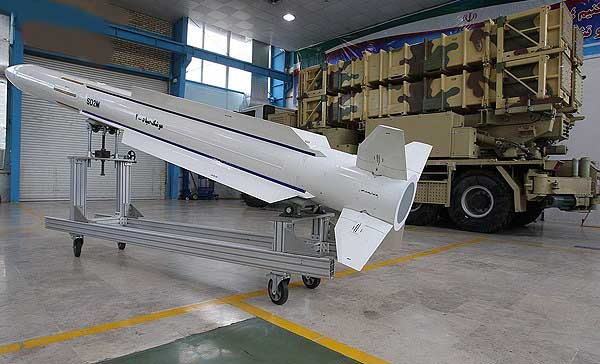

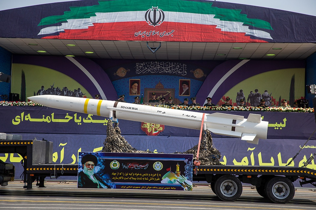

حصلت إيران على صاروخ SM-1 NSAM في السبعينات، قبل سقوط الشاه، وفي النهاية قامت بتصنيعه محليًا تحت اسم "Sayyad-2". يستخدم هذا الصاروخ نظام توجيه مشتق من "Sayyad-1"، وهو نسخة إيرانية من صاروخ الدفاع الجوي الصيني HQ-2، والذي هو بدوره نسخة محسّنة من الصاروخ الروسي الكلاسيكي S-75 Dvina . لا يزال غير واضح كيفية عمل نظام التوجيه في هذا الصاروخ؛ حيث كان صاروخ S-75 الأصلي يستخدم رادار تتبع الهدف ورادار تتبع الصاروخ، مع إرسال تحديثات التحكم إلى الصاروخ، مشابهًا لنظام التوجيه MASURCA. لكن من الواضح أن الصينيين قد حسّنوا نظام S-75 إلى حد ما.
صاروخ Sayyad-2 هو عنصر الهجوم في نظام الدفاع الجوي المتنقل تلاش Talaash. يتم إطلاق الصاروخ من حاوية إطلاق، بواسطة مركبة مزودة بعجلات تحتوي على أربع حاويات في ترتيب 2 × 2؛ ومن المحتمل أن يكون النظام قادرًا على التركيب على السفن البحرية أيضًا. هناك إشارات إلى وجود صواريخ Sayyad-3 و Sayyad-4 المحسّنة، لكن يبدو أنها لا تشبه كثيرًا صاروخ Sayyad-2 من حيث التصميم أو التكنولوجيا المستخدمة.

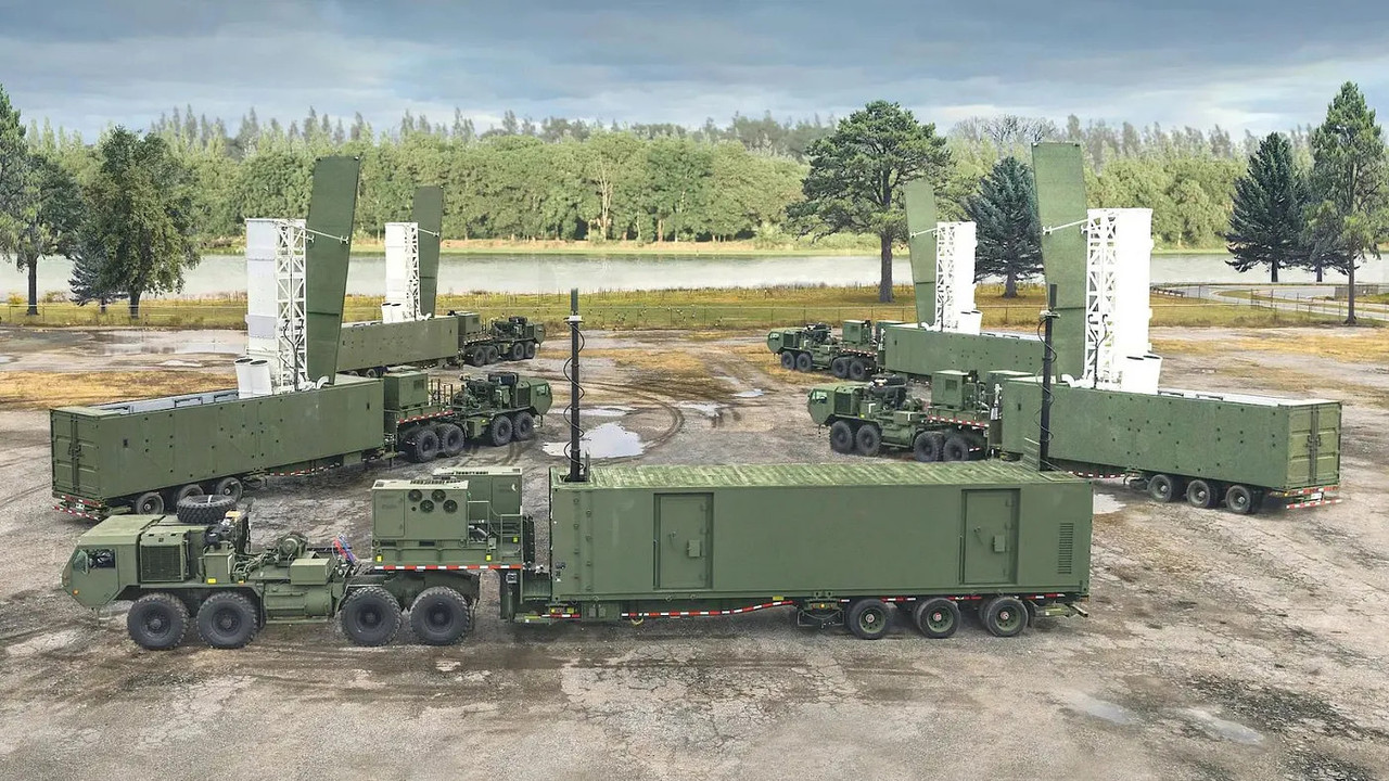

النظام MRC، الذي يسمى "Typhon" – ولا علاقة له بالصاروخ القديم RIM-50 Typhon – يمكنه ضرب الأهداف السطحية ضمن نطاق يتراوح بين 500 إلى 1800 كيلومتر (310 إلى 1120 ميل)، حيث يتم إطلاق كل من SM-6 وصاروخ Tomahawk من قبل هذا النظام. يتضمن نظام MRC منصات الإطلاق المتنقلة (TEL)، الصواريخ، مركز عمليات البطارية، والمركبات المساندة. تحمل منصات TEL قاذفًا رباعيًا يعتمد على Mark 41 VLS، مما يرفعها إلى الوضع العمودي للإطلاق.
Typhon_MRC_Mid-Range_Capability_land-based_surface-to-surface_missile_United_States_technical_data_925_003-9ce759d2.webp

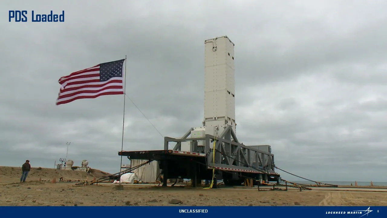

قامت شركة Lockheed Martin بتصنيع القاذف في شكل حاوية شحن قياسية كنظام "Payload Deployment System (PDS)" والمعروف أيضًا باسم "Mark 70 MOD1 Expeditionary Launcher"، مع إجراء اختبارات إطلاق منذ عام 2019. تم إدخال النظام MRC مبدئيًا في الخدمة عام 2023. كما تم مناقشته سابقًا، فإن الجيش الأمريكي يعيد التفكير في استراتيجيته للدفاع الجوي، ويفكر أيضًا في نشر SM-6 كنظام صواريخ أرض-جو (SAM).

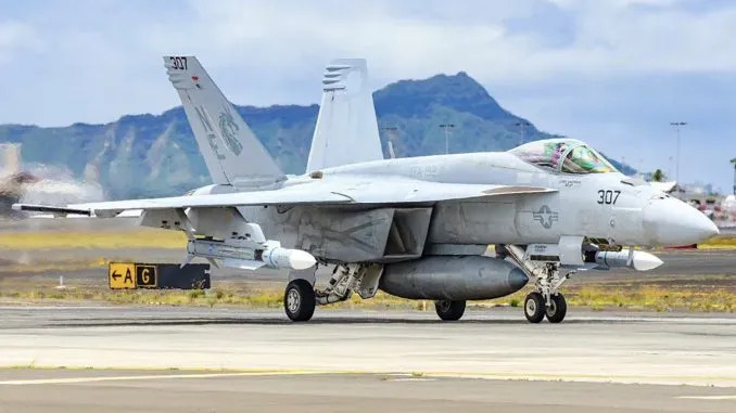

على الرغم من أنه لم يتم الحديث كثيرًا عن هذا الموضوع، فقد ظهرت صور لـ SM-6 كصاروخ AAM بعيد المدى جدًا، يُقال إنه يحمل التسمية "AIM-174B"، ويتم اختباره بواسطة مقاتلات Super Hornets التابعة للبحرية الأمريكية. يُحتمل أن يكون مخصصًا جزئيًا للخدمة في أوكرانيا، حيث الحاجة الماسة إلى قدرة اعتراض جوية بعيدة المدى.
خلال تدريبات RIMPAC 2024، تم تأكيد تسليح طائرة F/A-18E التابعة للقوات الجوية البحرية الأمريكية من VFA-192 Golden Dragons بصاروخ جو-جو يعتمد على SM-6 ويحمل التسمية XAIM-174. وهذا يضيف قدرة محدودة لاعتراض الصواريخ الباليستية، مقارنة بالطائرات التكتيكية المسلحة بصواريخ AIM-120 التي كانت قادرة فقط على اعتراض الصواريخ الموجهة.
منذ ذلك الحين، تم نشر صور لصواريخ SM-6 مركبة على Super Hornets من أسراب المقاتلات CVW-2، بما في ذلك VFA-2 Bounty Hunters و VFA-113 Stingers. وتختلف الصواريخ SM-6 المثبتة على Super Hornet التابعة لـ VFA-113 عن تلك المثبتة على Super Hornet التابعة لـ VFA-192، حيث إنها تحمل التسمية DATM-174B.
ومع ذلك، تظهر جميع الصواريخ في الصور المنشورة حتى الآن مع شريط أزرق حولها، مما يدل على أن رأس الحربية هو رأس تدريب، ولم يتم نشر أي صور تظهر شريطًا أصفر حول رأس حربية حقيقي.

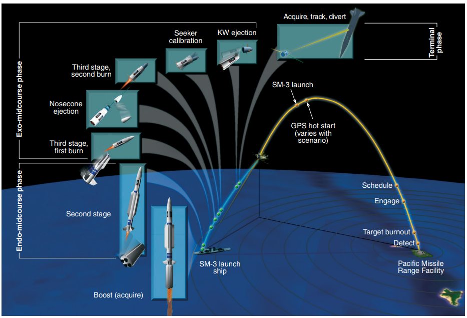

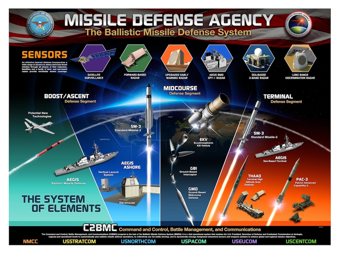

في نفس الوقت، وبجانب برنامج NAW، كما تم ذكره سابقًا، كانت البحرية الأمريكية تقوم بتنفيذ برنامج "Navy Theater Wide (NTW)"، الذي كان موجهًا لتطوير سلاح ABM مصمم خصيصًا. وكانت النتيجة هي "SM-3"، حيث بدأ اختبار النسخة التطويرية "RIM-161A / SM-3 Block I" في عام 2001. كان صاروخ SM-3 يشبه إلى حد كبير الصاروخ SM-156A، ولكنه كان يحتوي على مرحلة دافعة سريعة الاشتعال وعالية التسارع، وكان في الواقع سلاحًا ثلاثي المراحل - مع مرحلة علوية تعتمد تقنية HTK، وهي "Lightweight Endo-Atmospheric Projectile (LEAP)". كانت مركبة HTK مصممة من أجل "اعتراض داخل الغلاف الجوي endo-atmospheric intercept"، مما يعني أنها كانت قادرة على ضرب الأهداف في الفضاء القريب. استخدم SM-3 جهاز استقبال عبر الأقمار الصناعية GPS ونظام توجيه بالقصور الذاتي للتوجيه أثناء مرحلة المنتصف.
تم تعزيز السفن الحربية من فئة Aegis التي كانت مخصصة لإطلاق SM-3 لتعمل بتكوين رادار AN/SPY-1E، الذي كان رادار AESA (رادار مسح إلكتروني نشط) على عكس الأنظمة السابقة التي كانت تعتمد على المصفوفات السلبية. تم تحديث عدد قليل فقط من سفن Aegis إلى AN/SPY-1E في البداية. تم إدخال صاروخ SM-3 إلى الخدمة في عام 2006، وكانت النسخة التشغيلية الأولية هي "RIM-161B / SM-3 Block IA"، الذي كان مزودًا بباحث بالأشعة تحت الحمراء أحادية اللون وكان قادرًا على اعتراض صواريخ MRBM (الصواريخ متوسطة المدى الباليستية).
تبع Block IA إصدار "RIM-161C / SM-3 Block IB"، الذي طور Block IA باستخدام مركبة قتل مجهزة بباحث بالألوان الثنائية، وإلكترونيات طيران، ونظام دفع للتوجيه المناور، وكان قادرًا على اعتراض IRBM (صواريخ متوسطة المدى ذات القدرة على الإطلاق في الجو).
أظهرت الاختبارات المستمرة لصاروخ RIM-161 تحسنًا مستمرًا في اعتراض الصواريخ الباليستية، على الرغم من أن التقدم لم يكن خطيًا تمامًا. في إحدى التمارين المثيرة للاهتمام، في 20 فبراير 2008، تم إطلاق صاروخ SM-3 من طراد Aegis LAKE ERIE قبالة جزر هاواي، حيث نجح في اعتراض قمر صناعي. كان القمر الصناعي هو "NROL-21"، وهو مركبة فضائية سرية فشلت في مدارها بعد إطلاقها في ديسمبر 2006.
