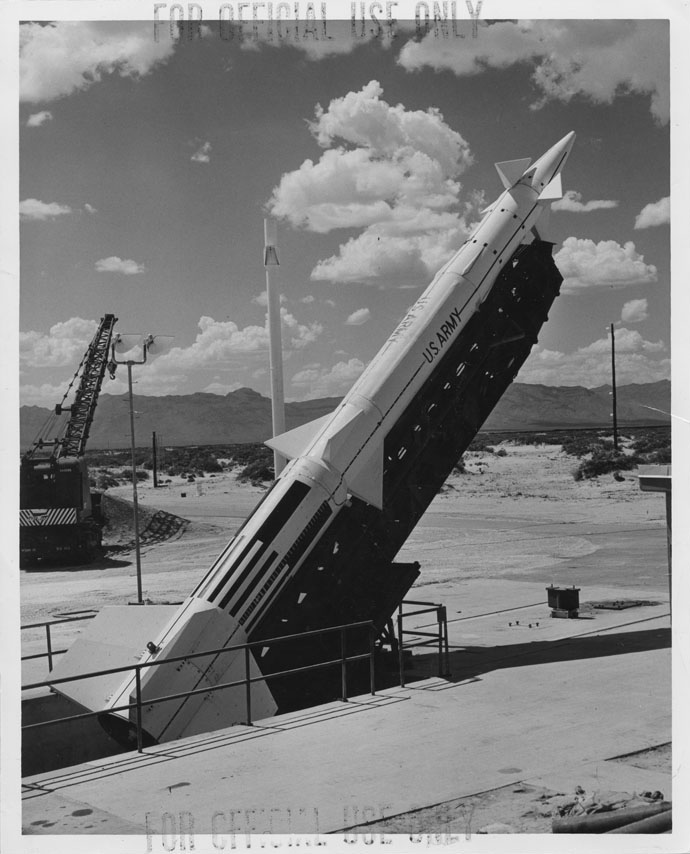

قامت شركة دوغلاس بتصميم عنصر الصاروخ في النظام، وهو صاروخ "زيوس" ذي المرحلتين، الذي تم اشتقاقه من صاروخ نايك هيركوليز المضاد للطائرات الذي كان يدخل في خدمة الجيش.

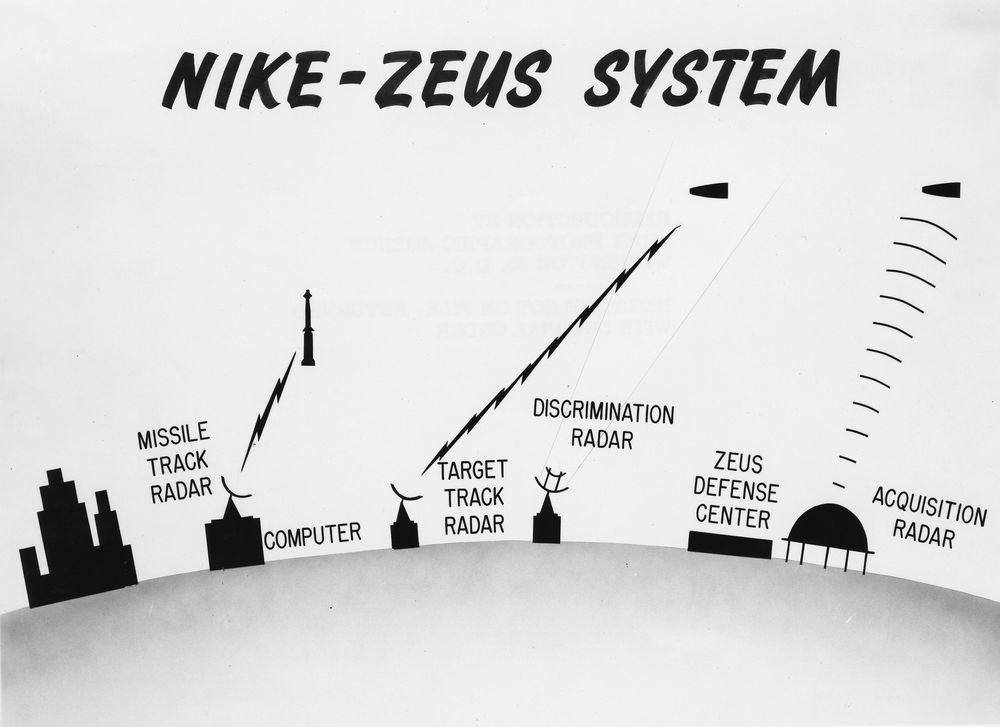

كان صاروخ زيوس جزءًا من نظام معقد للغاية. كان نظام الإنذار المبكر للصواريخ الباليستية (BMEWS) - شبكة من محطات الرادار في الشمال - يشير إلى حدوث هجوم. بمجرد تفعيل نظام الدفاع المضاد للصواريخ (ABM)، كان "رادار الاستحواذ زيوس" (ZAR) يلتقط المركبات العائدة (RV) والرؤوس الحربية من مسافة تصل إلى 2400 كيلومتر (1500 ميل). كان ZAR يوفر تحذيرًا مسبقًا وتحديد موقع المنطقة المستهدفة. بعد الاستحواذ من قبل ZAR، كانت الرؤوس الحربية القادمة تستهدف بواسطة "رادارات التمييز" Discrimination Radars (DR) الموجودة في مواقع إطلاق الصواريخ، التي تقوم بفرز الأهداف لتحديد أيها رؤوس حربية حقيقية وأيها كانت طعوماً أو خردة متبقية من الصاروخ المعزز. بمجرد تحديد الرؤوس الحربية الحقيقية، كانت "رادارات تتبع الأهداف" (TTR) تتعقبها، ويتم إطلاق صواريخ زيوس من مواقع تحت الأرض.
كانت صواريخ زيوس توجه نحو أهدافها بواسطة "رادارات تتبع الصواريخ" (MTR)، مع تصحيح المسار المرسل عبر الراديو. كان صاروخ زيوس يطلق ما يمكن الآن أن يسمى "kill vehicle" عندما يقترب من هدف RV على ارتفاع يتراوح بين 320 إلى 400 كيلومتر (220 إلى 250 ميل). كانت مركبة القتل عبارة عن رأس حربي نووي قابل للمناورة بقوة تفجير في نطاق ميغا طن ينفجر عندما يقترب من مركبة RV القادمة، أو بأمر من الأرض. كان على مركبة القتل زيوس أن تقترب فقط على بعد بضعة كيلومترات من مركبة RV القادمة "لقتلها" برأسها الحربي الخاص.

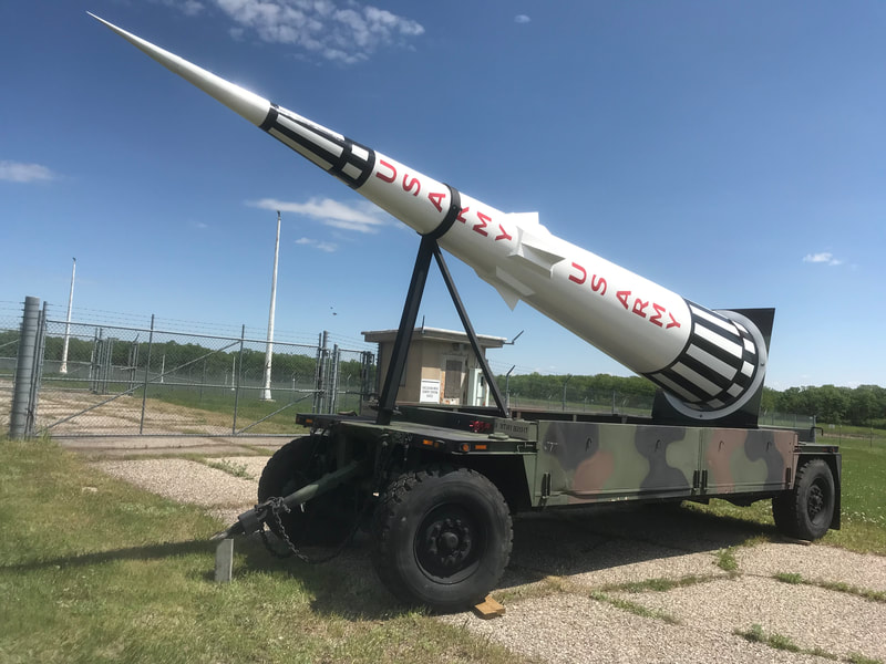

تم منح زيوس مرحلة ثالثة وأنظمة فرعية محدثة، ليتم إعادة تسميتها "Spartan". كان Spartan صاروخًا يعمل بالوقود الصلب، يبلغ طوله 16.8 مترًا (55 قدمًا)، ووزن الإطلاق 13015 كيلوغرامًا (28700 رطل) ومداه حوالي 750 كيلومترًا (465 ميلاً). كان لديه رأس حربي بقوة ميجا طن بالإضافة إلى إنتاج معزز للأشعة السينية، مما أدى إلى تحسين قدرته على "قلي" المركبات المتحركة في الفضاء.

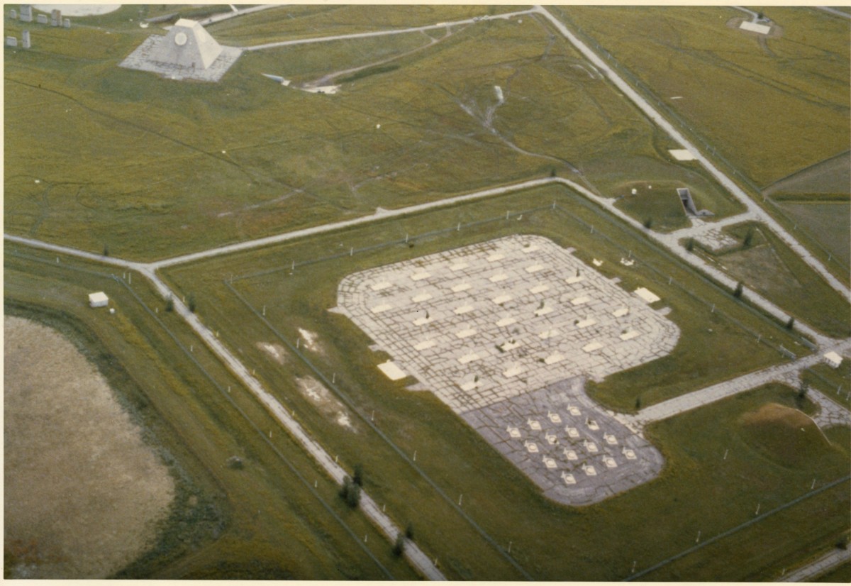

موقع سيفغارد.
