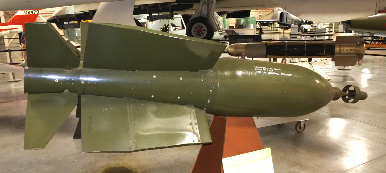

أدت الاختبارات إلى إنتاج ذخائر "بيفواي 1". كانت تتألف من مجموعة تم ربطها بقنابل مارك 82 ومارك 83 ومارك 84 - في ذلك الوقت، كان يُنظر إلى مارك 81 على أنها خفيفة جدًا بحيث لا تستحق صنع مجموعة لها. تم تصنيف LGB المستندة إلى Mark 82 على أنها سلسلة "GBU-12/B"، في حين أن تلك المستندة إلى Mark 83 كانت سلسلة "GBU-16/B"، وتلك المستندة إلى Mark 84 هي "GBU-10/B" . كان لكل سلسلة متغيرات، مثل "GBU-10A/B"، و"GBU-10B/B"، و"GBU-10C/B"، وما إلى ذلك، وتم تجاهل هذا التمييز هنا من أجل البساطة.
تشتمل مجموعة التوجيه على رأس باحث SAL بأربع زعانف تحكم في ترتيب صليبي، تم ربطها بمقدمة القنبلة، ومجموعة ذيل بأربع زعانف أكبر، أيضًا في ترتيب صليبي، تم تثبيتها في الجزء الخلفي من القنبلة لتوفير قدرة انزلاق محدودة. استخدمت جميع قنابل LGB نفس رأس الباحث، ولكن كان لها مجموعات زعانف مختلفة لاستيعاب أنواع مختلفة من القنابل.
كان لدى LGB مصدر طاقة خاص بها، يتكون من بطارية حرارية للإلكترونيات، إلى جانب مشغل يعمل بالغاز الساخن لتحريك رأس الباحث. ولم يتطلبوا أي توصيل كهربائي للطائرة. يمكن إطلاقها بواسطة أي طائرة يمكنها حمل قنابل عادية من نفس الحجم، ويمكن توجيهها بواسطة محدد ليزر على طائرة الإطلاق أو على متن طائرة مراقبة؛ أو يتم توجيهها من قبل القوات البرية. طورت القوات الجوية جهاز تحديد ليزر للطائرة F-4 تحت الاسم الرمزي "Pave Knife". يتكون هذا من ليزر متصل بكاميرا تلفزيون، ويسمح للموجه الخلفي في الفانتوم بتحديد الهدف بينما يهتم الطيار بالمراوغة.

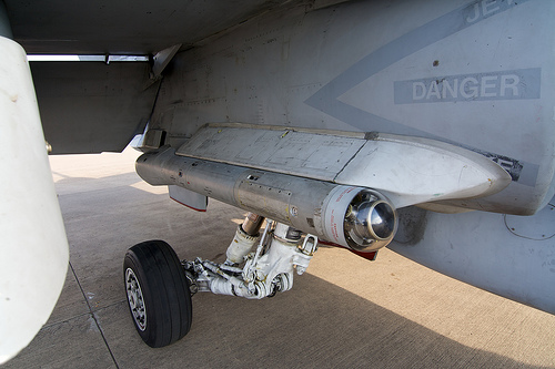

* بود "AN/AVQ-26 Pave Tack"، والذي تضمن ليزر وFLIR، بالإضافة إلى جهاز تسجيل فيديو لمعلومات استخباراتية لتقييم الضرر بعد الضربة. تم استخدام Pave Tack في الأصل في طائرات F-4 Phantoms، ثم تم حملها بواسطة General Dynamics F-111 Aardvark.
AN/AVQ-26 Pave Tack.

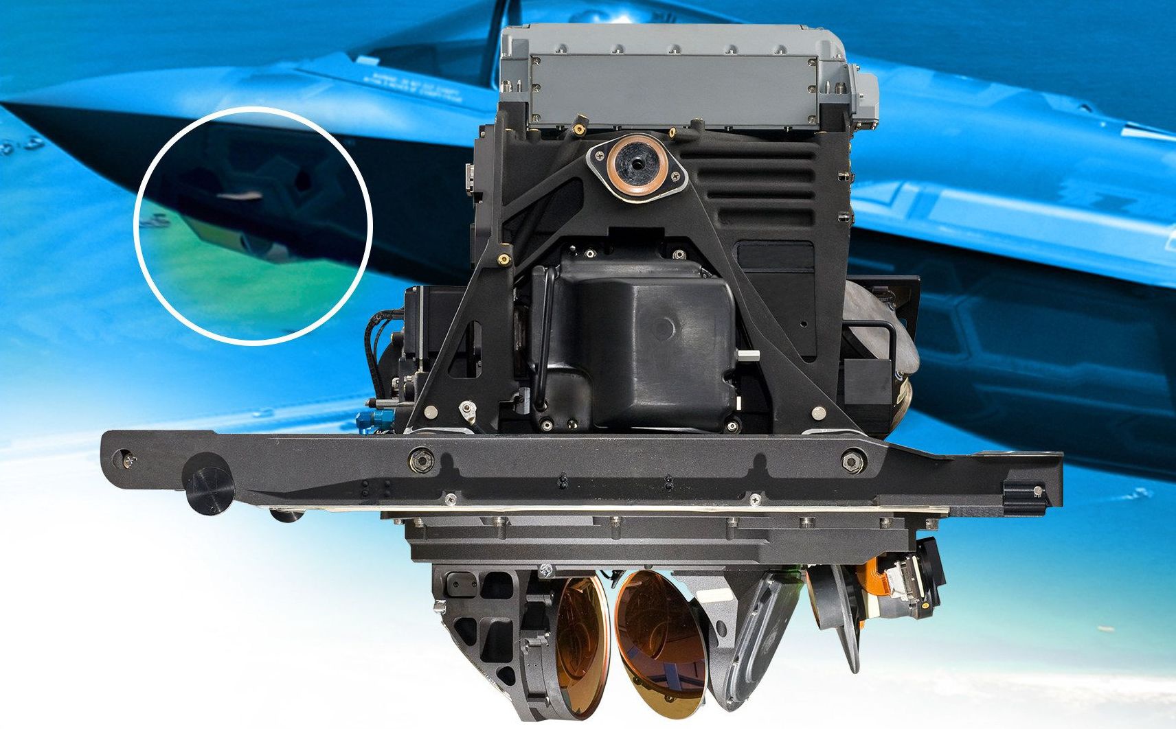

تحتوي المقاتلة الأحدث من طراز Lockheed Martin F-35 أيضًا على "نظام استهداف كهربائي بصري" مدمج.

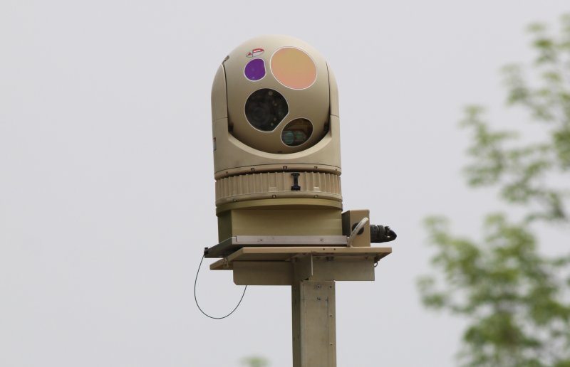

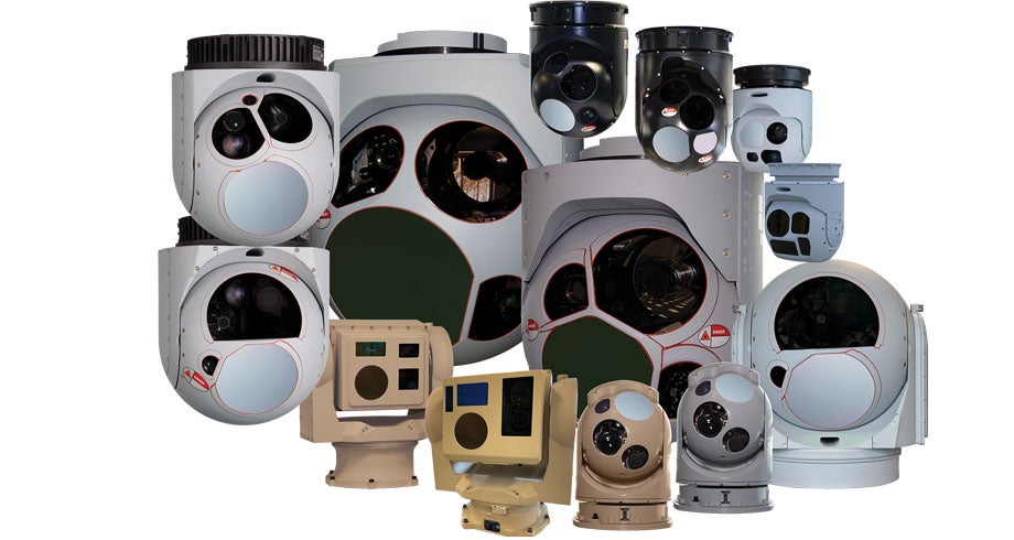

غالبًا ما تحمل المروحيات والطائرات الهجومية الخفيفة أبراج استشعار، مع تصوير EO-IR الذي يتميز بالتكبير وتثبيت الصورة، مع كون شركة Wescam هي الشركة المصنعة الأكثر شهرة لهذه الأبراج، حيث تقدمها بمجموعة من الأحجام والقدرات. تحتوي الأبراج العسكرية المتطورة بشكل عام على محدد ليزر/جهاز تحديد المدى. غالبًا ما يتم أيضًا تركيب محددات المدى/المحددات الليزرية في المركبات القتالية الأرضية، حيث أصبحت أبراج الاستشعار أكثر شيوعًا، ويتم تركيبها بشكل عام على سارية ممتدة.
