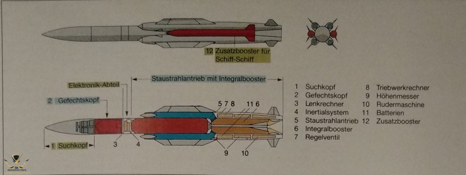

تم اختيار الدفع النفاث النفاث لمدى يبلغ حوالي 200 كيلومتر، ومحركات الصواريخ غير كافية ويتطلب الاحتراق اللاحق نطاقًا أكبر ليكون فعالاً. كان تصميم الوقود الصلب الخاص بشركة بايرن كيمي هو الخطة الأولية، ثم تم استبداله بالوقود السائل عالي الكثافة الخاص بشركة إيروسباسيال.
تلك الصواريخ تم توجيهها عبر نظام الملاحة INS وبدون تعديلات في منتصف المسار، مع رادار طرفي نشط من شركة Dassault. لقد تم تصميمها لتكون قابله للبقاء بشكل كبير مع مقاومة التشويش والتركيز على التسارع العالي 10-15G والمناورات الجانبية في الاقتراب النهائي.
تم تطوير كمبيوتر طيران مخصص يستخدم فقط في المرحلة النهائية للطيران في مسارات كاذبة

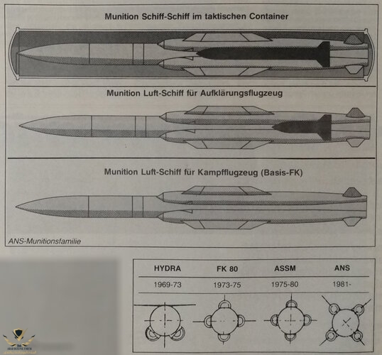

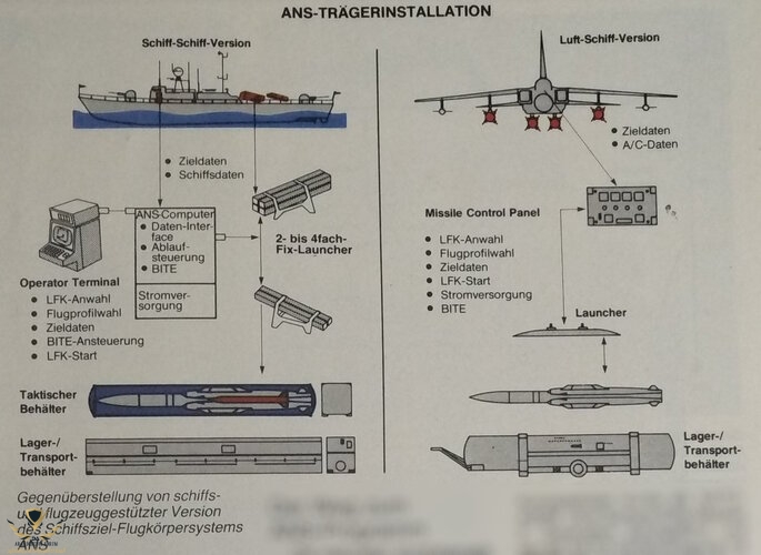

كان التطوير نشطًا بين عامي 1981 و1987 من خلال ثلاث رحلات تجريبية، بما في ذلك الرحلة الأخيرة في 27 مايو 1987 حيث وصل نظام الملاحة الجوية إلى مسافة 150 كيلومترًا بسرعة 2 ماخ، مما يؤكد صحة مناورات المراوغة. تم التخطيط لإطلاق ANS من الجو والبحر مع معززين خارجيين

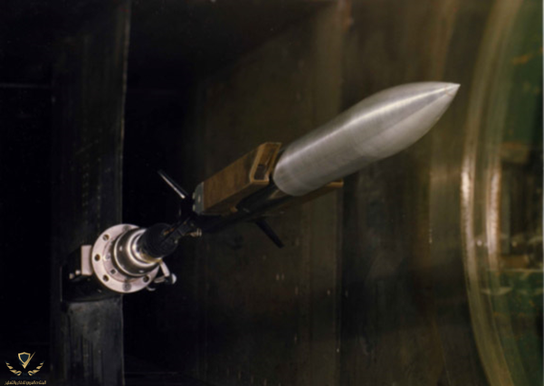

استخدمت VESTA محرك التدفق المباشر بالوقود الصلب. سيتم توفير تدفق الهواء من خلال مآخذ طويلة، مستوحاة من طائرات الكونكورد
والتي يتم وضعها ليس على الجوانب مثل ASMP ولكن في الأعلى والأسفل من أجل القدرة على المناورة على ارتفاعات منخفضة. وكان مداه 80/150 كيلومترًا اعتمادًا على الارتفاع.
