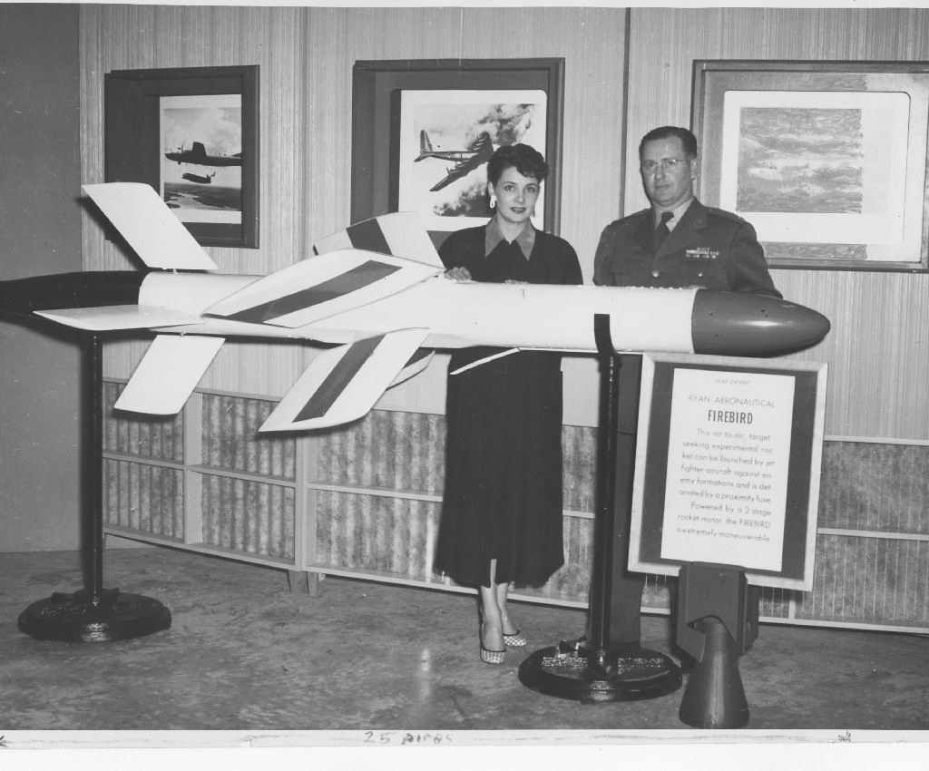

كان فايربيرد صاروخًا على شكل سيجار، بأجنحة مائلة على شكل "X" في منتصف الجسم، وزعانف ذيل مائلة على شكل صليبي على الذيل مع أجنحة محورية للتحكم في الطيران. كان الصاروخ مزودًا بنظام محرك صاروخي "معزز/مستدام"، مع معزز يعمل بالوقود الصلب يوفر السرعة الأولية، مع معزز يعمل بالوقود السائل يتولى مهمة الطيران. يبلغ طول الصاروخ 2.29 متر (7 أقدام و 6 بوصات)، وقطره 20 سم (8 بوصات)، وطول جناحيه 81 سم (32 بوصة)، ووزن الإطلاق 120 كجم (260 رطلاً) - بما في ذلك رأس حربي يبلغ وزنه 41 كيلوغراما (90 رطلا).

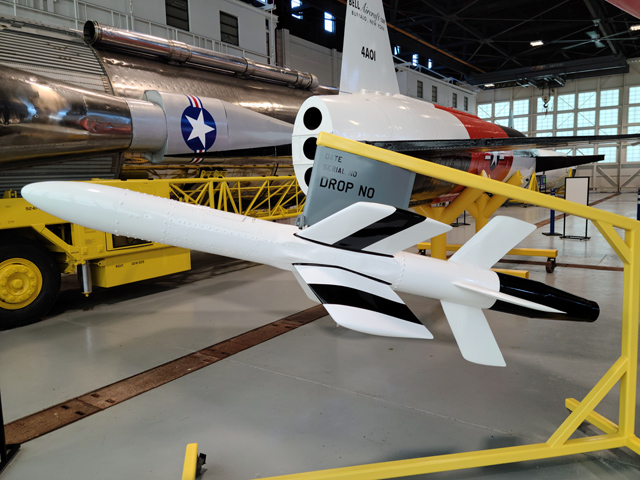

Firebird
كان Firebird " صاروخ موجه "مما يعني أنه تم توجيهه لاسلكيًا إلى الهدف، مع قيام المشغل بتوفير تصحيحات التوجيه؛ كان لدى الصاروخ باحث راداري للهجوم النهائي على الهدف. تتباين المصادر حول ما إذا كان الباحث يستخدم "رادار شبه نشط (SARH)" - أي أنه يحمل فقط جهاز استقبال رادار ويركز على انعكاسات شعاع الرادار المنبعث من طائرة الإطلاق - أو أنه كان لديه جهاز استقبال كامل للرادار -باحث راداري نشط-مع جهاز الإرسال والاستقبال. كان يحتوي على صمام تفجير تقاربي وصمام تأثير احتياطي لتفجير الرأس الحربي.
في التجارب، تم إطلاق Firebird بواسطة طائرة Douglas DB-26 Invader وطائرة P-82 Twin Mustang. سارت التجارب بشكل جيد، على الرغم من أن مخطط توجيه القيادة كان غير مرضٍ بشكل واضح؛ لم يكن من الصعب استخدامه فحسب، بل كان أيضًا محدودًا في استخدام السلاح في الطقس الصافي. تم العمل على تطوير مخطط "موجه بالشعاع beam-riding" كبديل، حيث يستخدم الصاروخ جهاز استقبال في الذيل ليطير في وسط شعاع الرادار المنبعث من طائرة الإطلاق. ومع ذلك، كان فايربيرد صاروخًا دون سرعة الصوت، وبحلول أواخر الأربعينيات، كان من الواضح أن الطائرات المقاتلة الأسرع من الصوت هي طريق المستقبل؛ تم إلغاء برنامج فايربيرد. ولم يُنظر إليه على أنه جهد ضائع، لأنه أرسى الأساس لتتبعه عمليات تطوير صواريخ AAM أفضل.

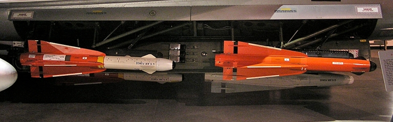

أول صاروخ جو-جو AAM موجه من الولايات المتحدة يصل فعليًا إلى الخدمة التشغيلية كانت صواريخ شركة هيوز الطراز Falcon، والتي بدأت كدراسة عام 1946 أجراتها Hughes لصالح القوات الجوية الأمريكية مع التركيز على AAM الموجهة دون سرعة الصوت المعينة "MX-798". تطورت هذه الجهود إلى دراسة أُجريت عام 1947 سُميت "MX-904" لصاروخ AAM موجه أسرع من الصوت يتم إطلاقه من قاذفات القنابل للدفاع عن النفس، مع إعطاء AAM تسمية "AAM-A-2".
تم إجراء الاختبارات الأولية لإطلاق صاروخ AAM-A-2 في عام 1949. وفي العام التالي، عام 1950، تم تعديل أهداف البرنامج مرة أخرى، لتطوير صاروخ موجه AAM لاستخدامه من قبل الطائرات الاعتراضية ضد قاذفات القنابل، مع تسمية السلاح باسم "فالكون". في العام التالي لذلك، 1951، بدأت القوات الجوية الأمريكية في تخصيص تسميات لنوع للصواريخ، حيث حصلت صواريخ AAM على الحرف "F" للدلالة على "المقاتلة": أصبح AAM-A-2 هو "F-98"، مع استمرار إطلاق التجارب للنماذج "XF-98" ثم للنماذج ما قبل الإنتاج "YF-98".
تم إنتاج أول صاروخ من طراز F-98 في عام 1954. وفي عام 1955، قررت القوات الجوية تغيير نظام تسمية الصواريخ مرة أخرى إلى "Guided Aircraft Rocket (GAR)"، وأصبحت الصاروخ F-98 يحمل التسمية "GAR-1". دخل GAR-1 الخدمة مع الطائرات اعتراضية Northrop F-89H/J Scorpion وConvair F-102A Delta Dagger في عام 1956، وتم إنتاج حوالي 4000 صاروخ GAR-1. سيتم أيضًا حمل صورايخ فالكون على طائرات McDonnell F-101B وConvair F-106 الاعتراضية، حيث تعد الطائرة F-106 هي الخلف المحسن كثيرًا للطائرة F-102. ستحمل طائرات مقاتلة أمريكية أخرى صواريخ فالكون في بعض الأحيان، ولكن ليس كسلاح قياسي.

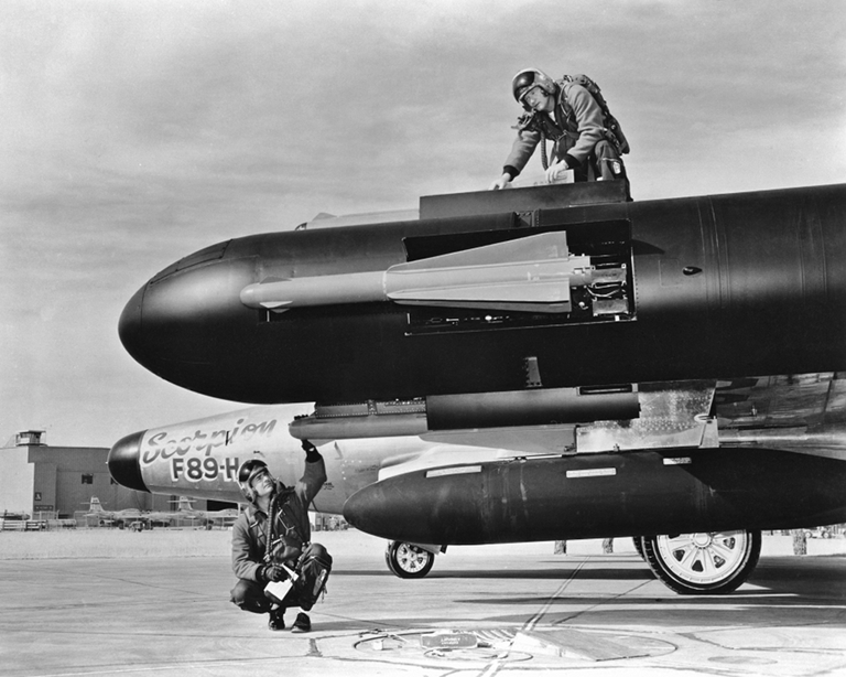

الطائرة F-89H/J Scorpion تحمل صواريخ GAR-1.

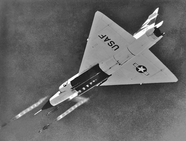

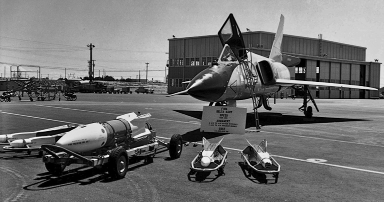

طائرة F-102A تطلق ثلاثة صواريخ GAR-1 Falcon.

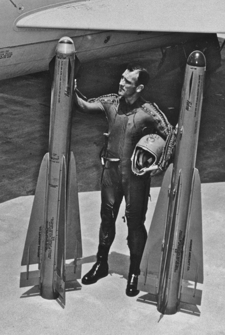

GAR-2 (يسار) و GAR-1D (يمين) أمام الطائرة F-102.

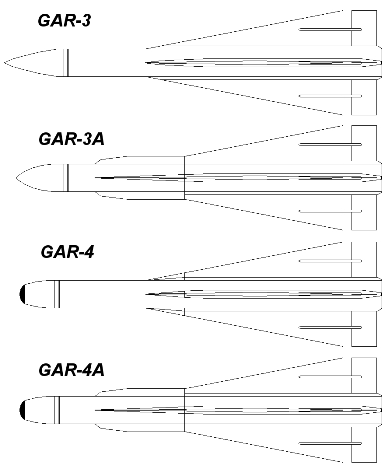

تم تقديم الجيل الثاني من فالكون في عام 1958 باسم "GAR-3 Super Falcon". لقد كان سلاح موجه SARH، ويتميز بهيكل أكبر قليلاً، بالإضافة إلى محرك صاروخي أكثر قوة يوفر سرعة ومدى أكبر. تم تجهيزه بأجنحة دلتا بخطوط أمامية مميزة. تم زيادة حجم الرأس الحربي.
تم تصنيع حوالي 300 صاروخ GAR-3 فقط، وسرعان ما تمت ترقية السلاح إلى الطراز "GAR-3A"، مع باحث SARH محسّن - يتميز بدقة أكبر ومقاومة أفضل للتدابير المضادة - بالإضافة إلى محرك صاروخي بالوقود الصلب جديد معزز للقوة مما أدى الى تحسن كبير في النطاق. على الرغم من أن المصادر غامضة بشأن هذه المسألة، يبدو أن الصمامات التقاربية ظهرت في سلسلة GAR-3، كما يتضح من الخطوط البيضاء على الحواف الأمامية للأجنحة التي تم تحديدها "triggering area". تم بناء حوالي 3400 GAR-3A، و تم ادخاله الخدمة بدل الطراز GAR-1D.

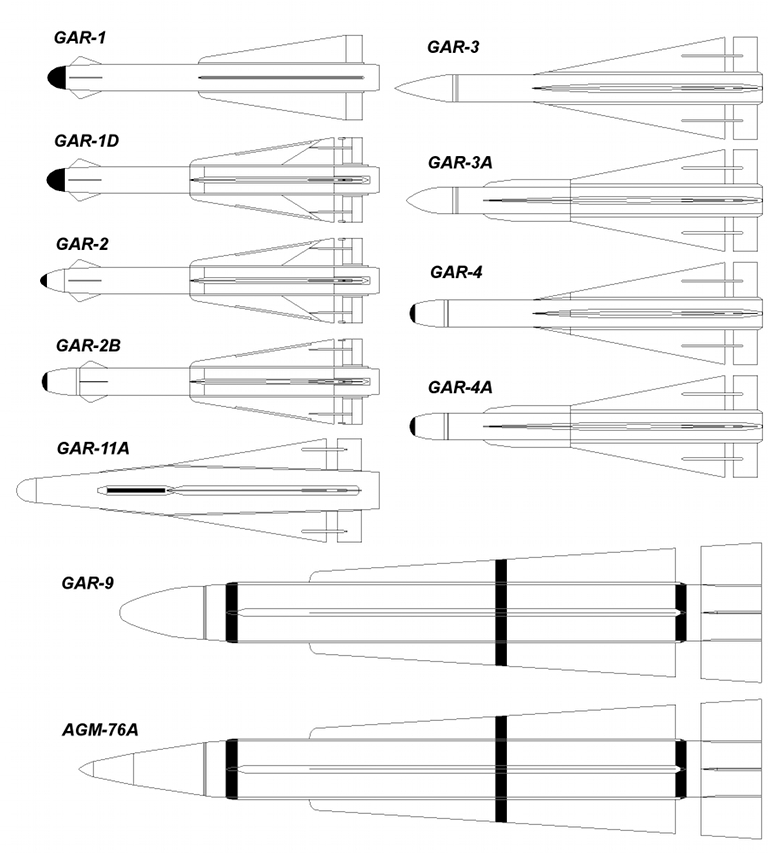

في عام 1962، اعتمد الجيش الأمريكي نظام تعيين متعدد الخدمات، مع تغيير تسميات فالكون مرة أخرى:
تغيير GAR-1 إلى AIM-4: الجيل الأول من SARH Falcon.
تغيير GAR-2 إلى AIM-4B : الباحث عن الحرارة GAR-1 .
GAR-2A إلى AIM-4C مع باحث أفضلGAR-2 .
GAR-1D إلى AIM-4A: الجيل الثاني من SARH GAR-1 مع زعانف ذيل منفصلة.
GAR-3 إلى AIM-4E: الجيل الثاني الأولي من SARH Falcon.
GAR-3A إلى AIM-4F : الطراز GAR-3 محسّن مع محرك معزز للاستدامة.
GAR-4A إلى AIM-4G : النسخة الحراية من GAR-3A.

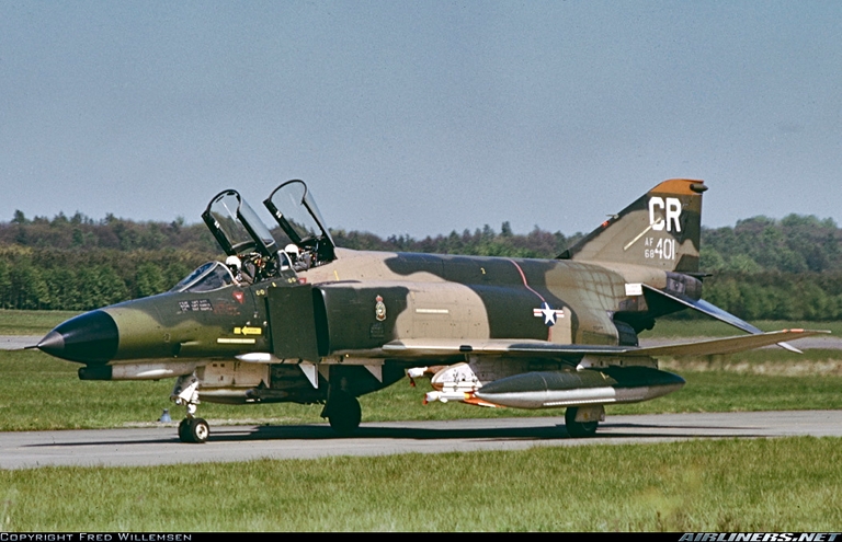

طائرة F-4E مسلحة بأربعة صواريخ AIM-4D سبتمبر 1973.
