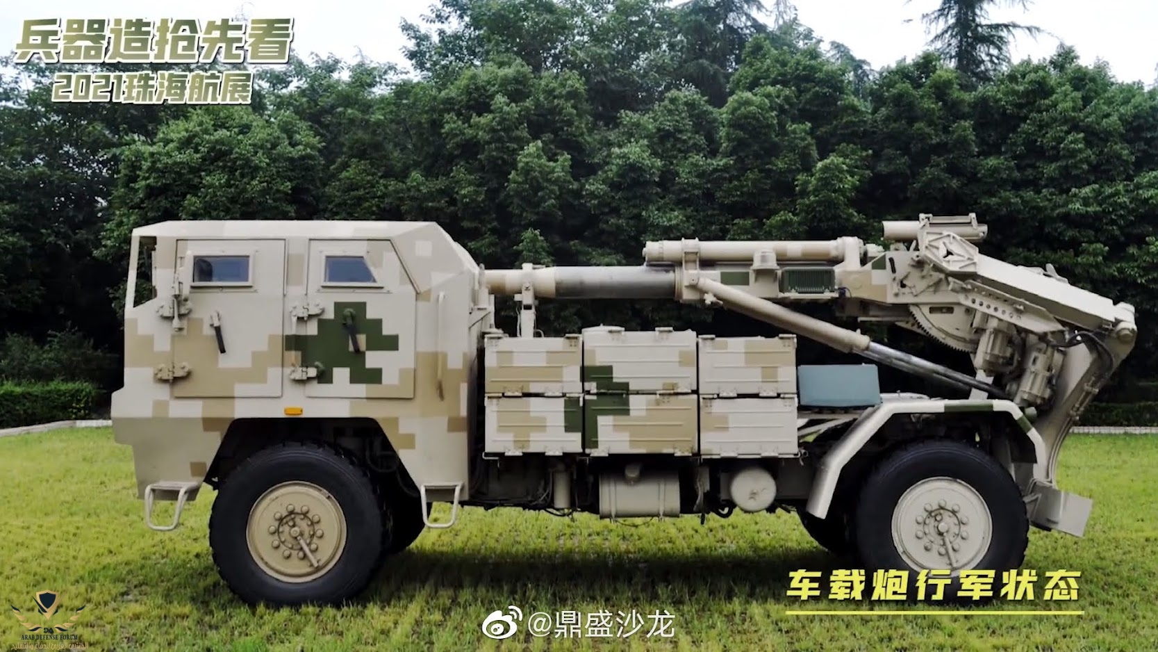

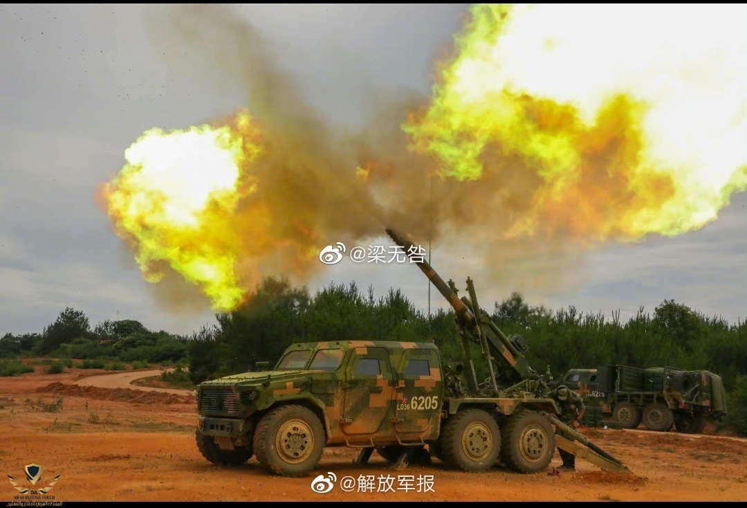

المدفع الصيني CS/SH-4 عيار 122 ملم من NORINCO ، عرض أول مرة في Zhuhai air show-2016.
SH-4 اساسها المدفع PL-96 ,مدى قذائف PL-96 من 18 كلم الى 27 كلم ، مدى القذائف الأساسية هي 18 كلم و 21 كلم لذات المدى البعيد و 27 كلم للقذائف المدعمة بمعززات صاروخية .
يمكن للمدفع استخدام جميع ذخائر مدفعية D-30 الروسية عيار 122 ملم و حتى القذائف الموجهة بالليزر Kitolov
SH-4 يتفوق كذلك على PCL-171 في زمن تجهيز المدفع ، جمعه و الإنسحاب .
في SH-4 تنشر المدفع على الأرض و تثبت دعائمه بضغطة زر واحدة ، أما في PCL-171 فتحتاج الى رفع العربة عن الأرض لتثبيتها بأستخدام ثلاث مساند سفلية و ذراعين هيدروليكيين خلفيين لإمتصاص الصدمات

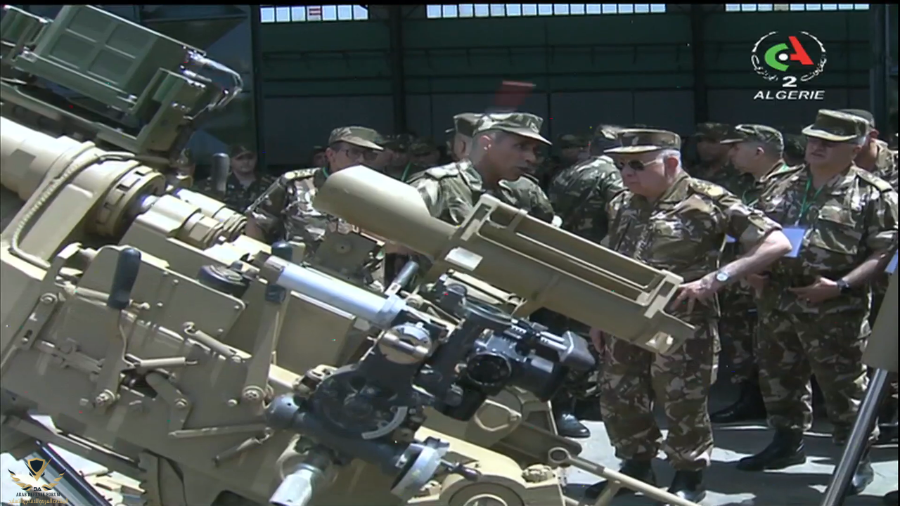

النسخة الجزائرية🇩🇿

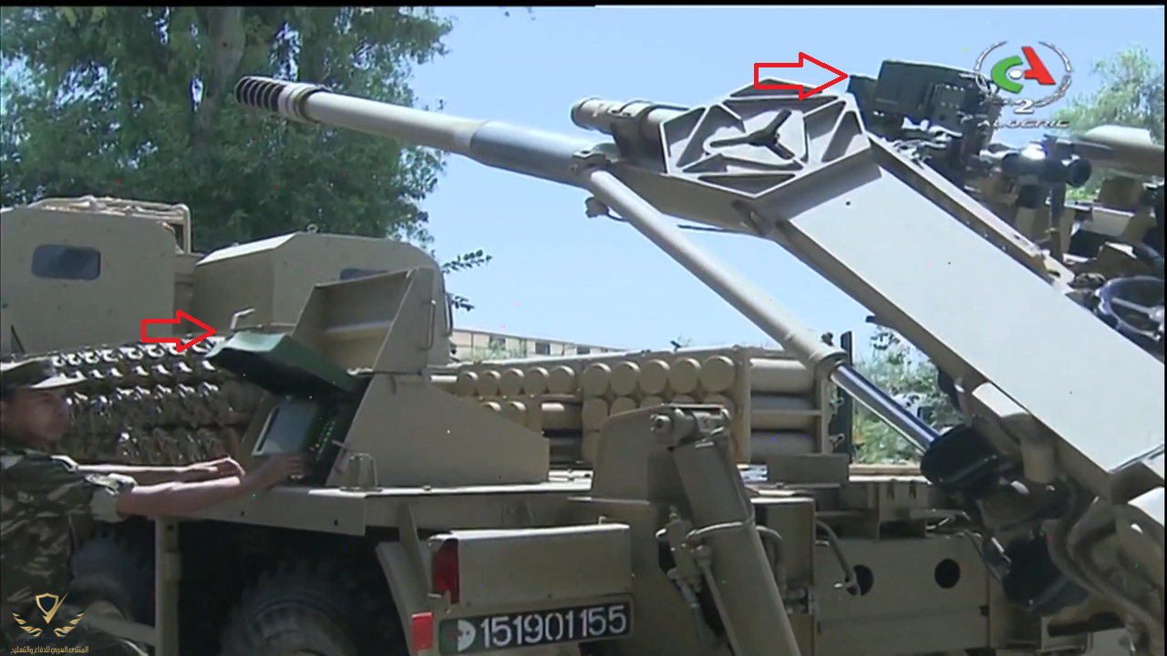

لا توجد صورة كاملة عن النسخة الجزائرية🇩🇿 ،فقد ضهرت بشكل خاطف في أحد زيارات رئيس أركان الجيش الجزائري لأحد مؤسسات تجديد العتاد

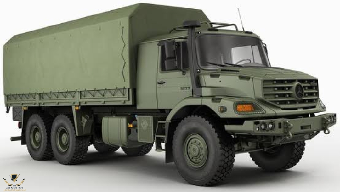

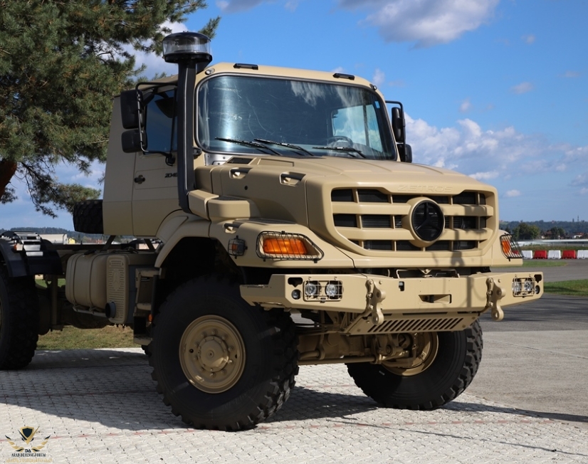

حيث تم تغيير العربة الأصلية بعربة مرسيدس زيتروس 6×6

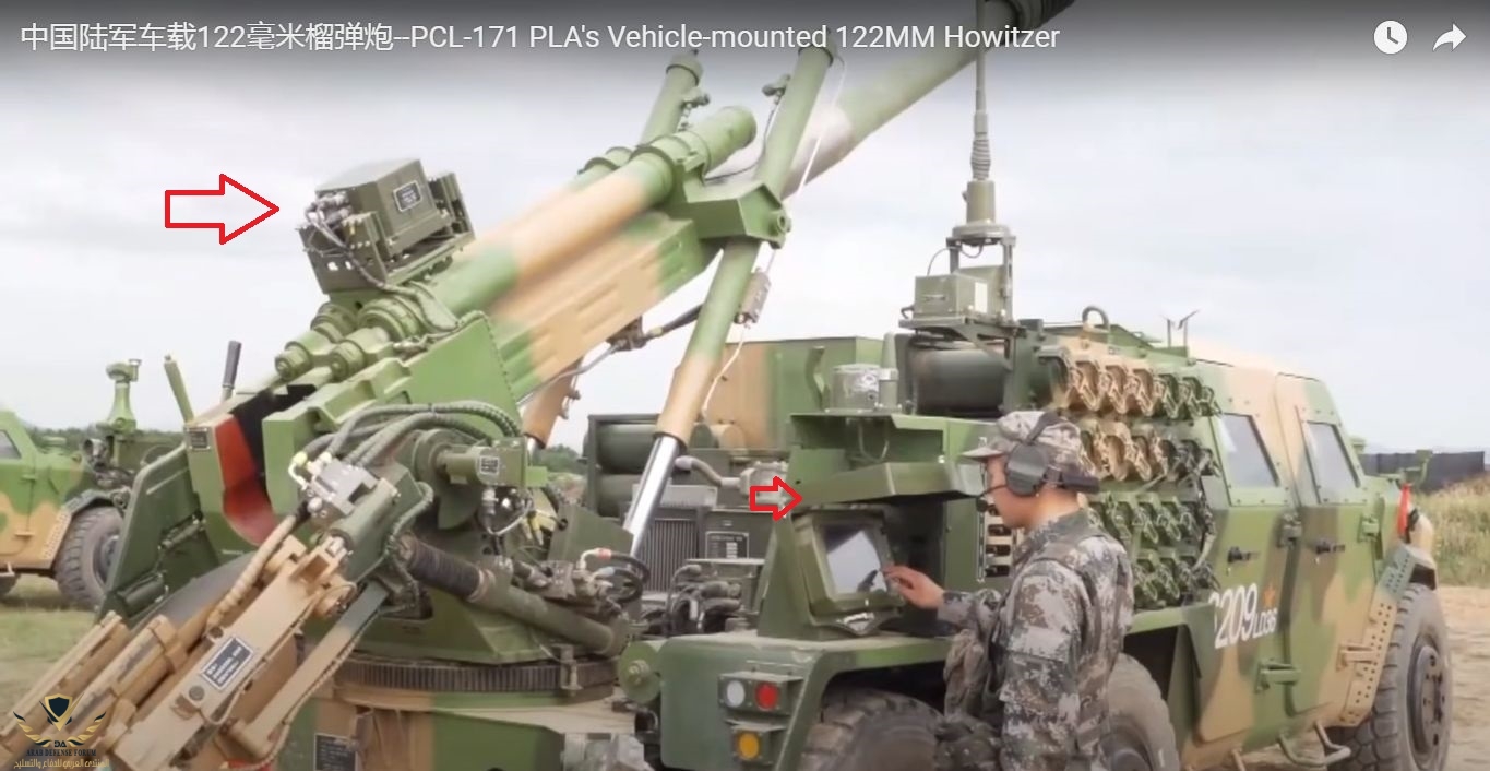

و تم إضافة تعديلات على المدفع غير موجودة في النسخة الصينية من SH-4 مثل حاسوب التوجيه المشار إليه حيث أنه لا يوجد في النسخة الصينية ولكن يوجد على مدفعيات أخرى مثل PCL-171

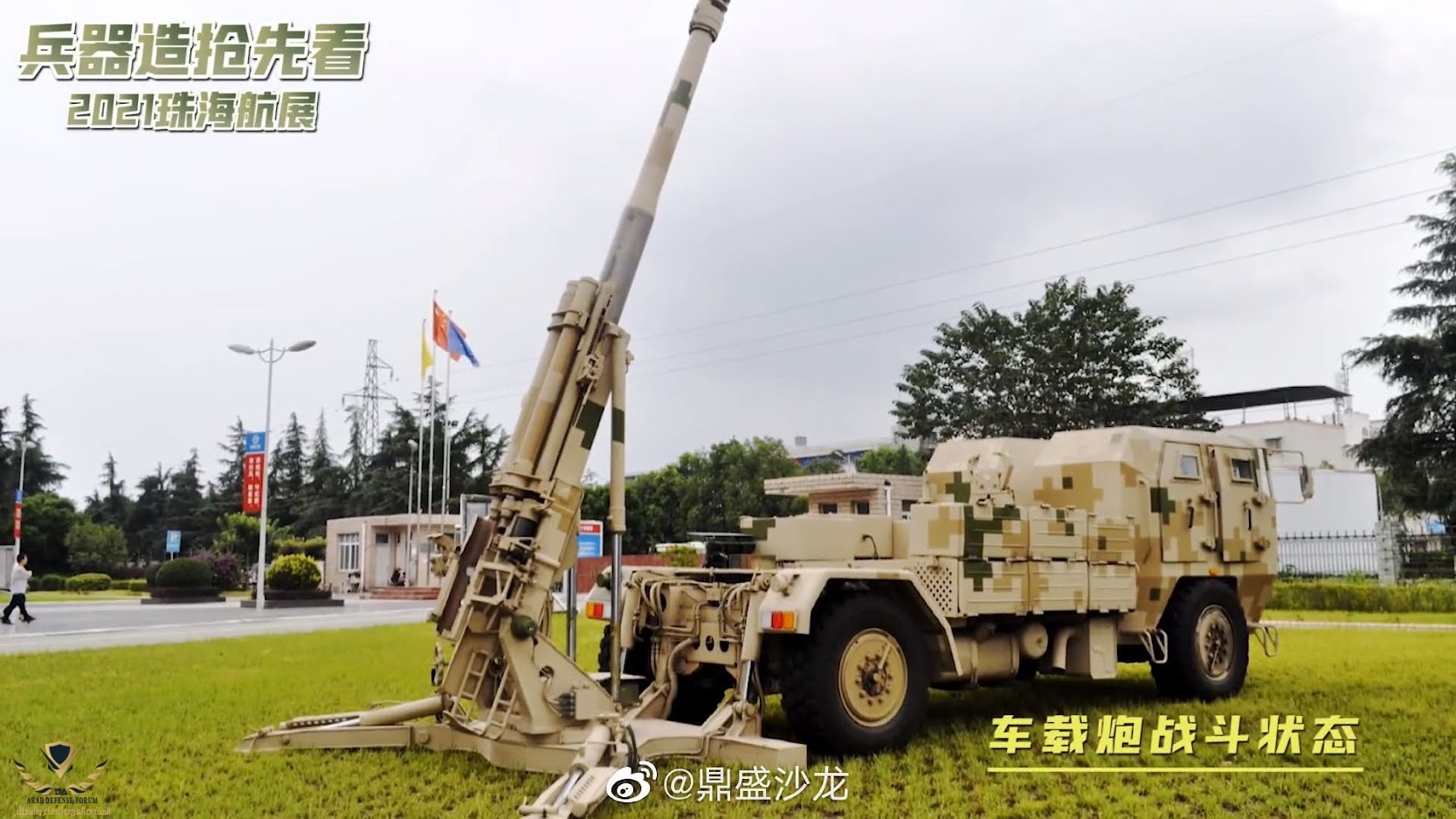

SH-4 الصيني:
PCL-171:

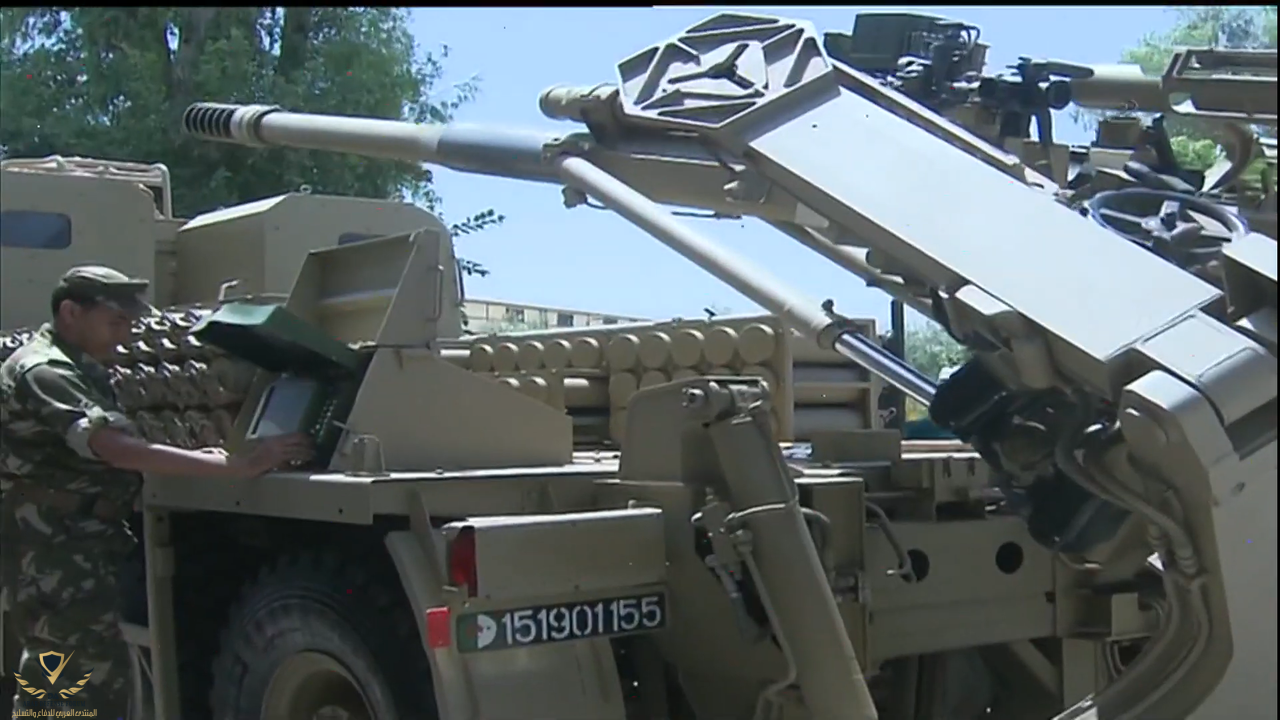

الجزائرية:
ولكن المدفع SH-4 المتبنى من طرف الجيش الجزائري🇩🇿 يتفوق على المدفع PCL171 المحمول على عربة Dongfeng ، حيث ان نظام و ألية النشر تسمح بتثبيت المدفع كله على الأرض ما يمنح قدرات و مميزات غير متاحة سواء في PCL-171 و PCL-161 بسبب نظام تثبيت المدفع . منها ، امكانية توجيه النيران و اعادة توجيهها بسهولة في محيط 360 درجة في الضرب المباشر و الغير مباشر ( استثناء اتجاه مقدمة الشاحنة في الضرب المباشر ) ، ثبات أكبر ما يمنح الإستقرار و الدقة في اطلاق النار ، معدل اطلاق نار و فاعلية أعلى بسبب عدم الحاجة الى تعديل اتجاه المدفع أثناء التلقيم لتوفر امكانية الحركة للطاقم حول المدفع في كل الجوانب ،دون أن ننسى حجم الذخائر المتاحة من ناحية العدد و النوع
الممكن حملها على شاحنة Zetros الأكبر

مدفع SH-4 يتوفر على ألية تلقيم شبه أوتوماتيكي ، نظام تحكم ألي في اطلاق النار ،كمبيوتر باليستي ، راديو رقمي ، نظام لقياس سرعة الرياح و ملاحة عبر الأقمار الصناعية ، و بمجرد تلقي معلومات الهدف يتم حساب عناصر اطلاق النار تلقائيا و توجيه المدفع بشكل آلي تماما .

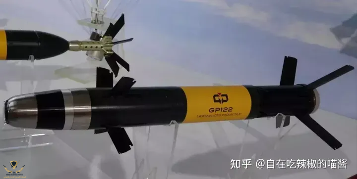

قذيفة المدفعية الموجهة بالليزر GP-122 عيار 122 ملم بوزن 33.2 كجم، ويبلغ طول 1.2 متر، ومداها الأقصى 14 كيلومترًا،
