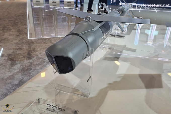

مشاهدة المرفق 670247مشاهدة المرفق 670248
