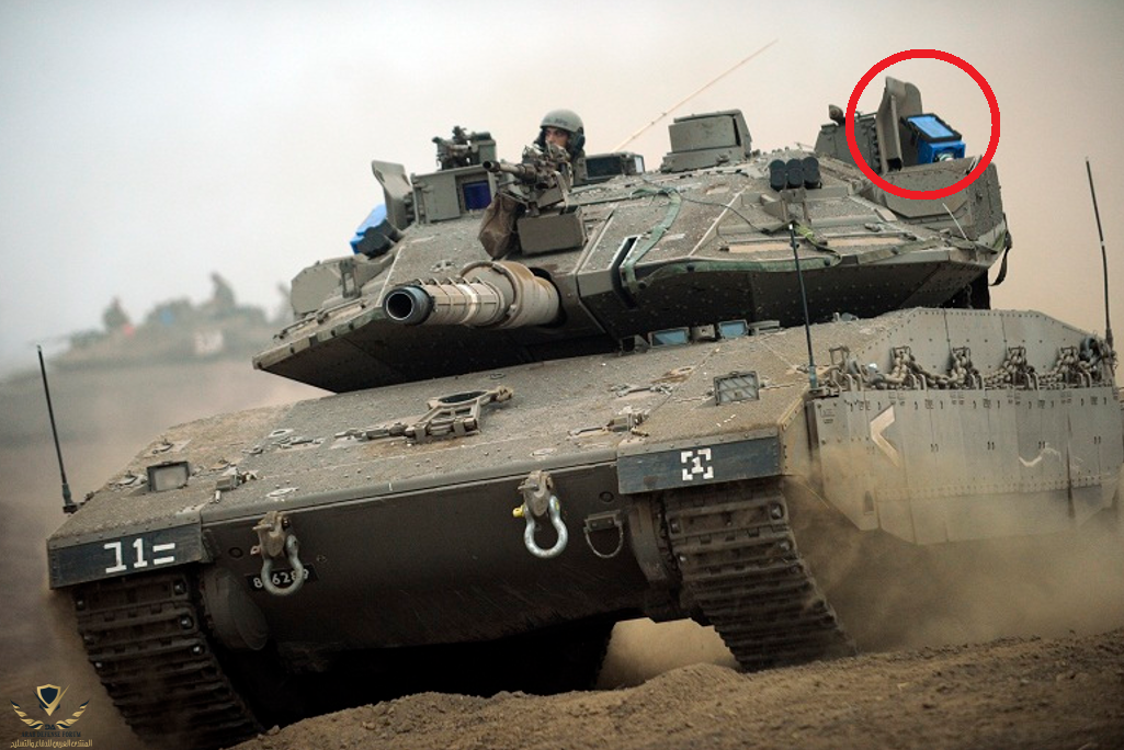

مشاهدة المرفق 628995
هذا امر انا ذكرته قبل سنين في احد المواضيع التي كان النقاش بها حامي عن افضل طريقه للتعامل مع الميركافا 4 واستغلال نقاط ضعفها بوجود التروفي عليها.
رادارات التروفي موزعه علي برج الميركافا توفر درجه تغطيه بزاويه 360 من جميع الأتجاهات ماعدا الأتجاه العمودي العلوي والسفلي ، كذلك الأقتراب جدا من بدن الدبابه سيخلق نقطه عمياء للتروفي ، لذلك هنالك نقاط ضعف بسبب طريقه تركيبها وتوجيهها اكثرها خطوره هي الشعاع الراداري المنطلق من الرادار لا يغطي الأتجاه العمودي لذلك افضل طريقه لتجاوز التروفي وقتلها هي اما تدمير البرج من الأعلي بمقذوف بزاويه عموديه او تدمير الدبابه بلغم ارضي مضاد للدبابات.

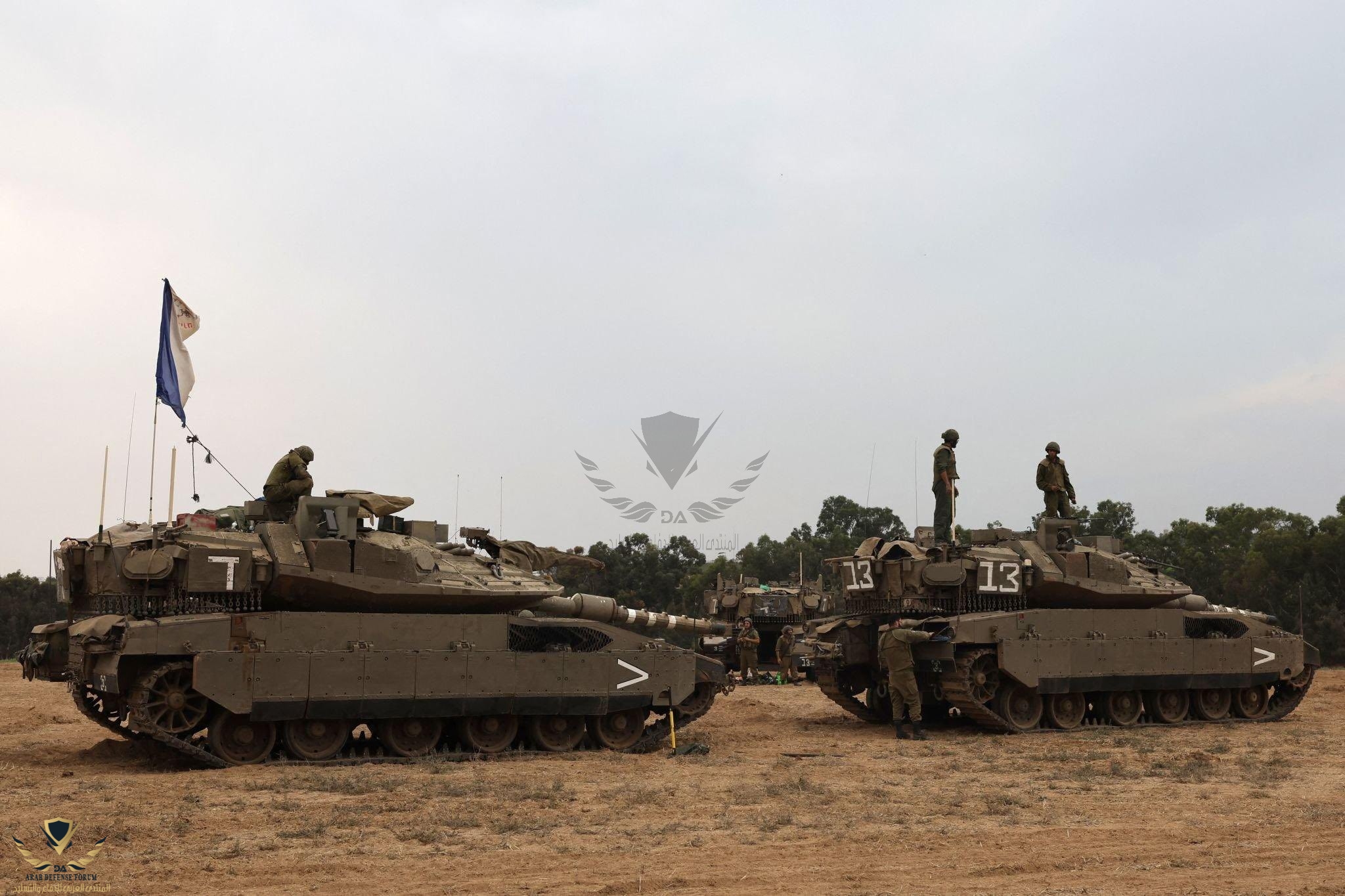

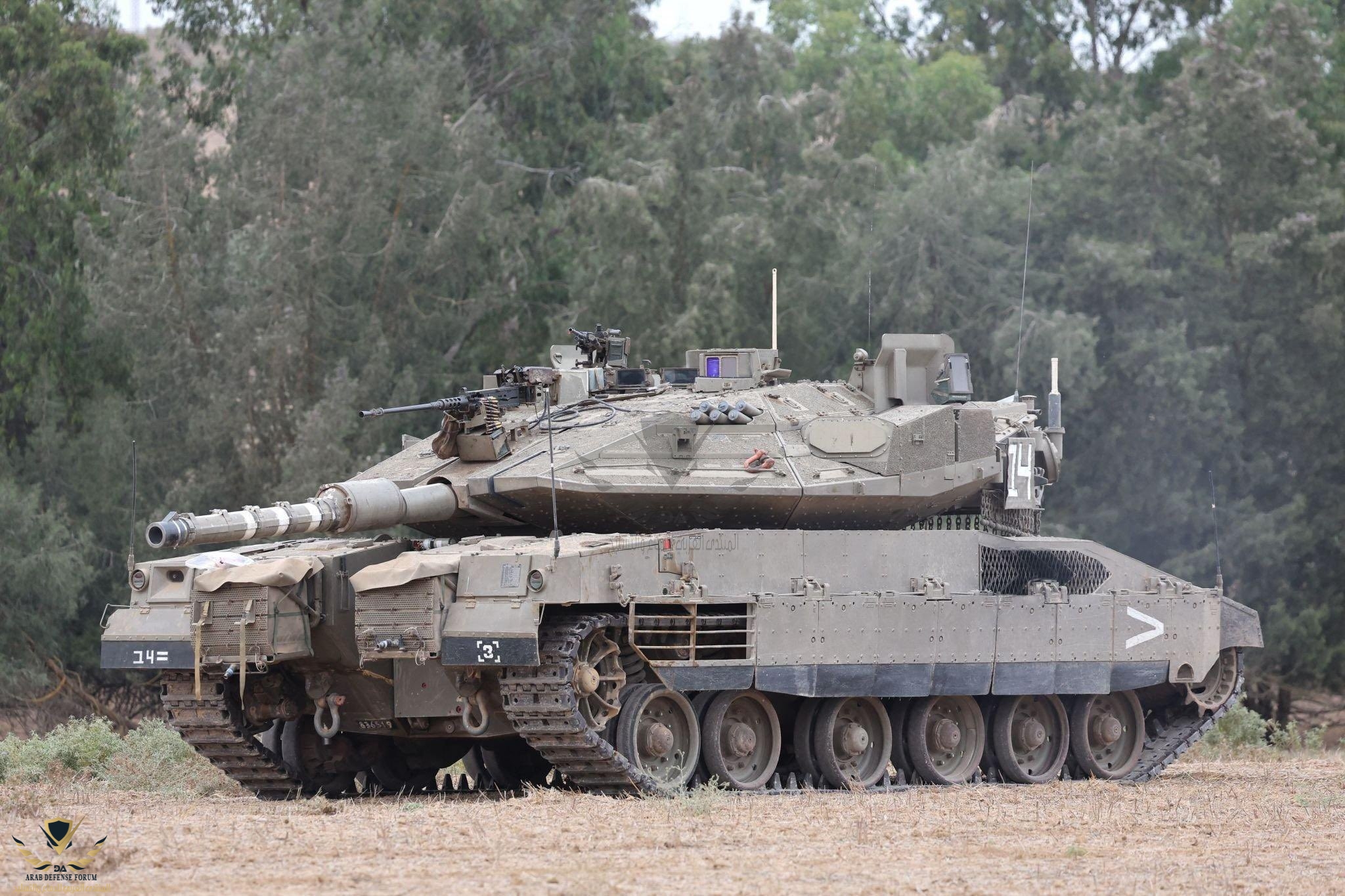

وايضا لاحظ استاذي بالصور ادناه للميركافا اثناء تحشدها البارح حول غزه ان فوهات قواذف القتل الصعب موجهه بشكل افقي .. يعني حتى لو افترضنا جدلا ان اشعاع الايسا للهوائيات يصل ل 70 درجه Elev ( الاتجاه العمودي ) والدرون 90 درجه Elev فإن المقذوفات لايمكنها التعامل من الاسقاط العمودي ... اظن اسراب من الدرونات الصغيره بحشوات تفجير خارقه نسبيا للدروع ستنهي قصة التروفي المثير للجدل
على مصممي التروفي و منظومة القتل الصعب بشكل عام سد هذه الثغره بالمنظومه المعول عليها عالميا لسلاح الدورع الحالي والمستقبلي.
