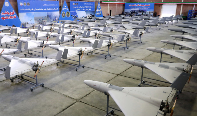

و لكن الإيرانيين أعلنوا أنه مسيرتهم الأخيرة شهيد-149 غزة مداها يفوق 2000 كيلو متر فكيف تصل إلى هذا المدى اذا كانت غير مزودة بsatcom
1)لا توجد مسيرة ايرانية في الخدمة بsatcom
2) شاهد149 تفتقر لمحرك مناسب ولايوحد غير نموذج اولي واحد
3)لايمكن الإعتماد على مسيرات male لهذا الدور لأنها سهلة الكشف ولإسقاط
اذا هل الإيرانيين يكذبون ؟ في هالحال لازم نشكك في مواصفات جميع الأسلحة التي أعلنوا عنها و أنها مجرد بروباغندا

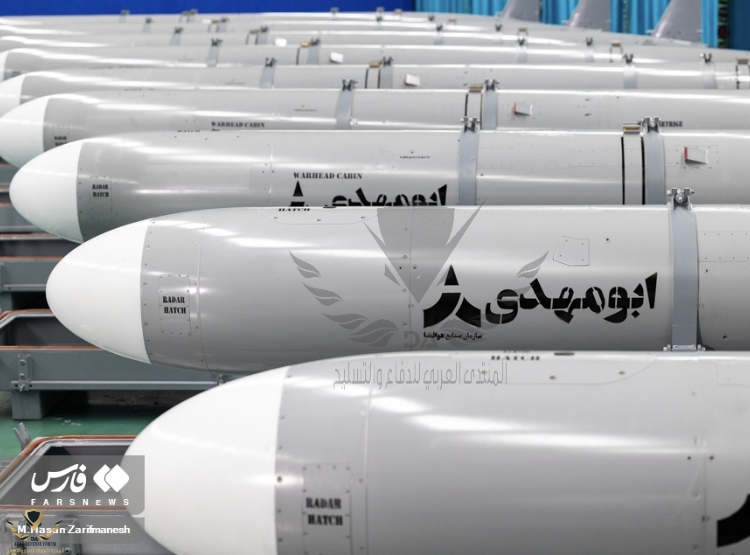

مشاهدة المرفق 609608
ابو محمد 75 @ابو محمد 75
عزيزي لا تزعج نفسك ايرانيين يشترون من كوريا الشمالية و يصبغونهم
كله بروباغندا وكذب
حتي لو تلاحظ الصورة الصبغ الصاروخ مش احترافي
يعني مش قادرين يصبغون عدل فما بالك بتصنيع 🥴

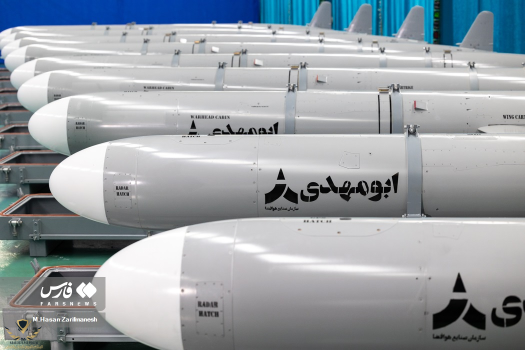

أبو مهدي" أول صاروخ كروز بحري إيراني بعيد المدى يستخدم الذكاء الاصطناعي وتقنية "باحث الرادار المزدوج" لمواجهة الحرب الإلكترونية، أنتجته مؤسسة الصناعات الجو فضائية التابعة لوزارة الدفاع، وزودته بمحرك نفاث من فئة طلوع "لحماية مضيق هرمز والشواطئ الإيرانية".
المميزات التكتيكية​
أبرز الميزات التكتيكية التي وردت على لسان القادة العسكريين الإيرانيين حول صاروخ كروز "أبي مهدي" كانت:
  • استخدام الذكاء الاصطناعي في برنامج تصميم مسار التحليق والقيادة والتحكّم.
  • استخدام تقنية باحث الرادار المزدوج لمواجهة الحرب الإلكترونية والتخفي عند الاقتراب من الهدف.
  • استخدام متفجرات ذات قوّة تدميرية عالية في الرأس الحربي.
  • استخدام أنظمة ملاحية متكاملة ومتطورة تجعل العثور على القاذفات مهمة صعبة للعدو قبل إطلاق الصاروخ.
  • القدرة على اختيار طرق مختلفة للتحليق نحو الهدف ومهاجمته من اتجاهات مختلفة بعد الالتفاف عليه.
  • مزوّد بمحرك نفاث من فئة "طلوع" الذي أثبت جدواه في طائرات كرار بدون طيار وصواريخ كروز جيل "نور" و"قادر" و"قدير".
  • مزود برأس ذي توجيه نشط بالرادار.
  • التغلب على رادارات العدو والمرور عبر العوائق الطبيعية والاصطناعية الأخرى.
  • الإطلاق من جميع المنصات الثابتة والمتحركة من السواحل، وبواسطة الغواصات والبوارج البحرية.
  • التحضير والإطلاق في وقت قصير جدا وسرعة تشغيل قصوى وردة فعل سريعة.
  • يمكن إطلاق عدة صواريخ من اتجاهات مختلفة نحو هدف معين وإصابته بشكل متزامن.
  • قادر على تحديث الوضع النهائي للهدف أثناء التحليق وإدارة اختيار الهدف في الميدان.
  • القدرة على تغيير المسار وارتفاع التحليق وفقا لتعقيدات الجغرافيا والأنظمة الجوية للعدو.
  • قدرة التحكم به عالية.
  • إمكانية زيادة مدى الصاروخ إلى مسافات أبعد من ألف كيلومتر.

اتمنى أن نصنع مسيرات إنتحارية بمديات قصيرة و متوسطة و بعيدة المدى لا تقل عن ألف و خمسمائة كم 1500 كم كما تفعل إيران موجهه بالجي بي اس بديل رخيص جدا عن صواريخ الكروز التي تتفادى الرادارات بتحليقها المنخفض

يوجد حادثة سقوط لطائرة مهاجر 6 النسخة الاستطلاعية في ولاية زابل الافغانية وهي تبعد عن حدود ايران اقل شيئ 500 كم
لاتستخدم مهاجر- 6 نظام SATCOM , السبب في العمق استخدام طرق كقواعد كما هو الحال في سوريا والعراق.
