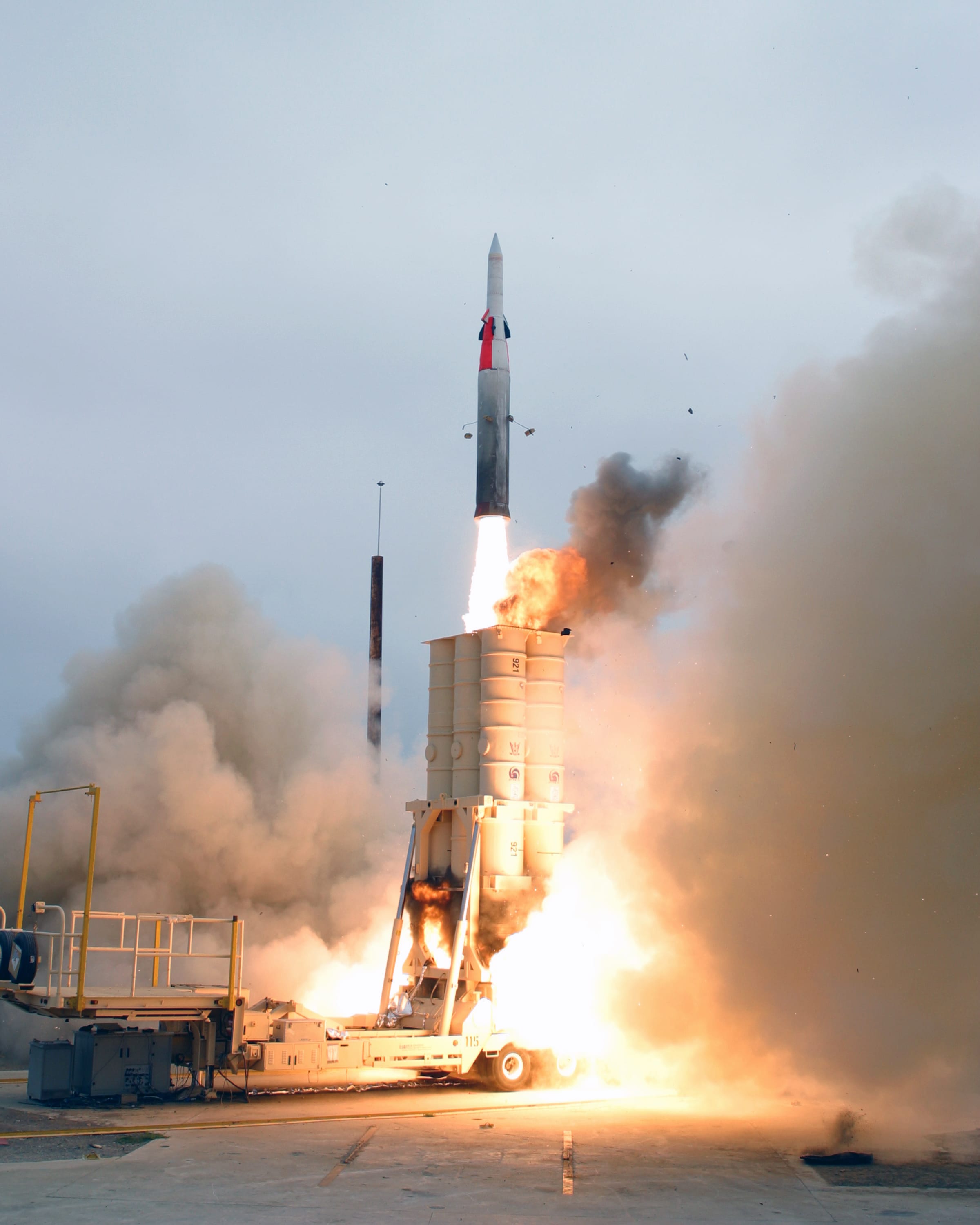

ايه هاداكمشاهدة المرفق 585579
نظام سلاح ARROW الصاروخي
تم تطويره لصالح سلاح الجو الإسرائيلي
تم تشغيل النظام منذ 2000 ويعمل كمكون رئيسي في الهندسة الدفاعية لإسرائيل.
يمكن أن يعمل نظام سلاح Arrow في أوضاع مستقلة أو Net-Centric ، مما يحمي من الصواريخ الباليستية قصيرة ومتوسطة ومتوسطة المدى. يمكنها أن تعترض بشكل فعال التهديدات التي تحمل أسلحة دمار شامل وأنواع أخرى من الرؤوس الحربية التقليدية.
مشاهدة المرفق 585580
نظام سلاح السهم (AWS) عبارة عن عائلة من الأنظمة الاعتراضية والأنظمة الفرعية المعيارية المصممة لتوفير دفاع متعدد المستويات عالي الفعالية ضد التهديد المتزايد للصواريخ البالستية (TBMs).
يقوم نظام الأسلحة بمراقبة واكتشاف وتعقب وتمييز والاشتباك والقتل وتقييم الوارد
آلات TBMs.
لديها بصمة دفاعية كبيرة ، وتوفر الحماية للأصول الاستراتيجية الرئيسية وتعمل كنظام دفاع وطني.
النظام معياري ويمكن إعادة تكوينه وتكييفه مع متطلبات محددة ومعالم جغرافية وأنظمة وبنى تحتية قائمة مثل أجهزة الاستشعار وأصول C2 الأخرى.
نظام Arrow قابل للنقل بسهولة ، مما يتيح نشره السريع ضد التهديدات المتغيرة باستمرار.
AWS قابلة للتشغيل البيني مع جميع أنظمة ومستشعرات الولايات المتحدة وحلف الناتو عبر Link 16.

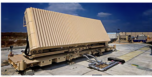

مشاهدة المرفق 585581
الخصائص الرئيسية:
• منطقة دفاعية كبيرة
• قوة فتك عالية ضد أنواع مختلفة من الصواريخ والرؤوس الحربية
• قدرات اعتراض صواريخ TBM متعددة
• الإنذار المبكر وتحديد الهدف وتقدير نقطة الإطلاق والتنبؤ الدقيق بنقطة التأثير
• مرنة وقابلة للتكيف مع معظم البيئات والبنى التحتية
• تتيح بنية النظام المفتوح إمكانية التشغيل البيني الكامل مع الصواريخ الجوية والأرضية الأخرى
أنظمة الدفاع
• حل أساسي معياري وقابل للتوسيع بسهولة
• إدارة مرنة لموارد أنظمة الأسلحة
• أوضاع إدارة المعركة الآلية و Man-in-the-Loop
• إطلاق على جهاز التحكم عن بعد والانخراط في القدرات البعيدة

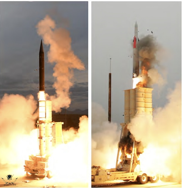

مشاهدة المرفق 585582
نوعية السهم
السهم 2
يعمل Arrow 2 منذ عام 2000 ، وهو أول معترض في نظام الدفاع الإسرائيلي متعدد المستويات.
دلائل الميزات:
• قدرات اعتراض الغلاف الجوي الداخلي والخارجي
• قوة فتك عالية ضد مجموعة كبيرة من آلات الحرب والرؤوس الحربية.
• سرعة تفوق سرعة الصوت
• تمكّن الديناميكا الهوائية والتحكم في ناقل الدفع من الداخل و
التحكم في الغلاف الجوي الخارجي
• وقت رد الفعل قصير جدًا
• مرحلتان للدفع الصلب
• مستشعرات متقدمة وإجراءات مضادة.
• رأس حربي قوي

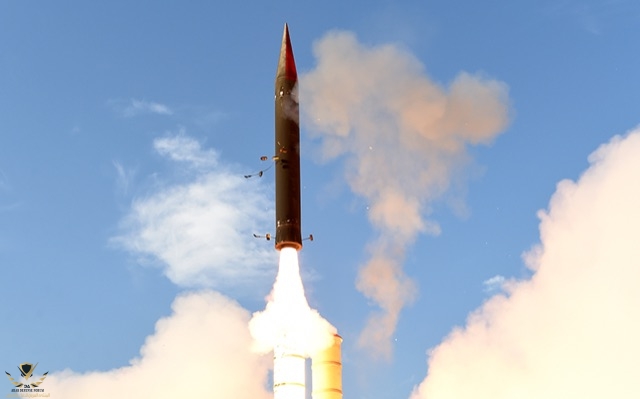

مشاهدة المرفق 585583
السهم 3
يعمل منذ عام 2017 ، Arrow 3 هو الطبقة العليا ، Exo-Atmospheric
اعتراض في نظام الدفاع الصاروخي الباليستي الإسرائيلي متعدد المستويات ، يغطي منطقة دفاعية أكبر.
إنه يوفر حلاً منقطع النظير لتدمير التهديدات بعيدة المدى بشكل فعال من حيث التكلفة بعيدًا عن أهدافها. إنه مصمم لإسقاط التهديدات خارج الغلاف الجوي ، بالقرب من مواقع إطلاقها ،
يمكن أن يشترك Arrow 3 في نفس مكونات نظام الأسلحة - قاذفات ، C2 ، أجهزة استشعار وأصول أخرى - مع المستوى السفلي Arrow 2.
دلائل الميزات:
الأنظمة الفرعية لأسلحة السهم (AWS) مركز التحكم في الننيران (FCC)
يعمل نظام إدارة المعركة والقيادة والتحكم والاتصالات والاستخبارات
(BM / C3I) على معالجة البيانات وتقييم التهديدات وتحسين النظام والتحكم في المهمة في Arrow 2 و 3.
دلائل الميزات:
• أوضاع إدارة المعركة اليدوية و / أو الآلية بالكامل
• المعالجة المتزامنة للتهديدات المتعددة
• واجهة متقدمة للرجل الآلي (MMI)
• التسجيل الكامل والتشغيل لاستخلاص المعلومات بعد المهمة
• قابلة للتشغيل المتبادل مع نطاقات رادار متعددة و C2BMC (القيادة والتحكم والمعركة
نظم الإدارة والاتصالات)
رادار التحكم في النيران (FCR)
رادارات L-Band المتطورة من Arrow ، المستندة إلى عقود من الخبرة في الإنذار المبكر والتحكم في النيران ، قادرة على مكافحة انقطاع أجهزة الاستشعار والتشويش بشكل فعال ، وتتبع وإشراك تهديدات متعددة.
دلائل الميزات:
• رادار صفيف مرحلي L-Band
• الإنذار المبكر والسيطرة على النيران في وقت واحد.
• الاستحواذ على مدى واسع
• قدرات الاستحواذ والتتبع متعددة الأهداف
• قدرات التمييز
• قدرات الإجراءات المضادة للإلكترونيات (ECCM)
• بصمة كبيرة جدًا دافع عنها قدرات اعتراض Exo-Atmospheric

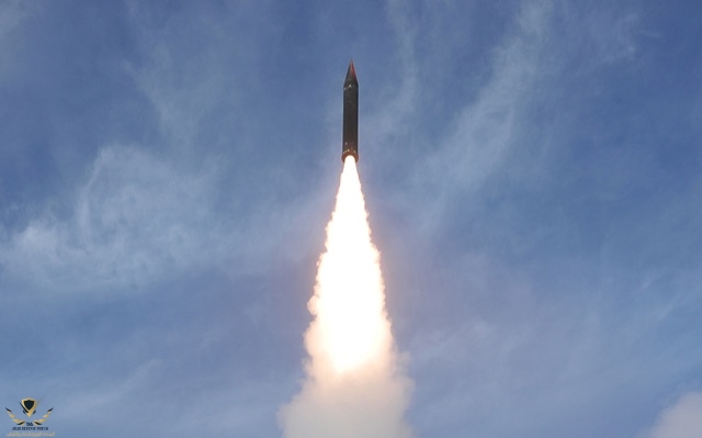

قوة فتك عالية ضد أسلحة الدمار الشامل والرؤوس الحربية ، بما في ذلك أسلحة الدمار الشامل. قدرات الكشف والتتبع والتمييز بعيدة المدى
القدرة على المناورة الحديثة وإمكانية التحويل ، والاستفادة من
التحكم في ناقلات الدفع (TVC) ومحرك المرحلة الثانية ثنائي النبض وقت رد الفعل قصير جدًا
مرحلتان للدفع الصلب
أجهزة الاستشعار المتقدمة بعيدة المدى في تقنية Hit-to-kill
متوافق مع نظام الإطلاق العمودي (VLS) مقاس 21 بوصة
