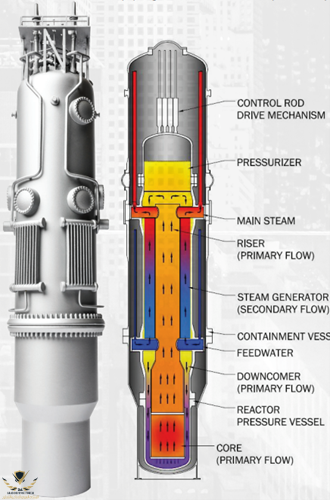

كيف تعمل المفاعلات المعيارية الصغيرة
تستخدم هذه الأنواع من المفاعلات حاليًا الانشطار النووي كأساس لإنتاج الطاقة. الانشطار النووي هو العملية التي يتم من خلالها انقسام نواة الذرة إلى نواتين أصغر حجمًا وأخف وزنًا. تطلق الذرة المنقسمة كميات كبيرة من الطاقة على شكل حرارة وإشعاع. يؤدي هذا إلى تفاعل متسلسل يحتاج إلى استمراره لتوليد الطاقة النووية.
تشمل التصميمات مفاعلات حرارية نيوترونية ومفاعلات نيوترونية سريعة. الفرق بين الاثنين هو السرعة التي تتدفق بها النيوترونات. تعتمد المفاعلات الحرارية النيوترونية على وسيط لإبطاء سرعة حركة النيوترونات واستخدام اليورانيوم في المقام الأول كمادة انشطارية. لا تستخدم مفاعلات النيوترونات السريعة وسيطات وتعتمد على قدرة الوقود النووي على امتصاص النيوترونات التي تنتقل بسرعات أعلى. عادةً ما تستخدم مفاعلات النيوترونات السريعة البلوتونيوم كمادة انشطارية. حتى الآن، تستخدم معظم المفاعلات النووية العاملة نهج النيوترونات الحرارية.
مثل المفاعلات النووية التقليدية، تستخدم المفاعلات المعيارية الصغيرة الطاقة الحرارية لتوليد الطاقة الكهربائية. على سبيل المثال، تقوم الطاقة الحرارية بتسخين الماء إلى بخار، والذي يقوم بعد ذلك بتشغيل التوربينات، لتوليد الطاقة الكهربائية.
