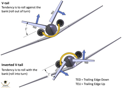

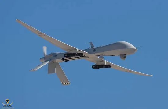

تعتقد ممكن يطير و يغير الاتجاه والارتفاع بال pitch فقط؟ فهمك خاطء عزيزي
ممكن تطير 3d بcontrol surface واحدة فقط , اصلا المفهوم 3D و 2D خاطء لايطبق هنا من الاصل

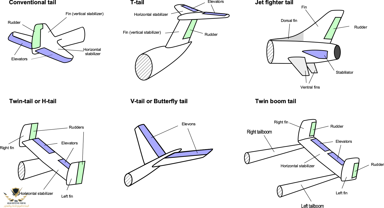

الtail configurations تختلف كثيرا ولاعلاقة لها بماتقصد
مشاهدة المرفق 796757
مشاهدة المرفق 796758
مشاهدة المرفق 796756
ممكن تطير دون ذيل اصلا اذا التصميم BWB
