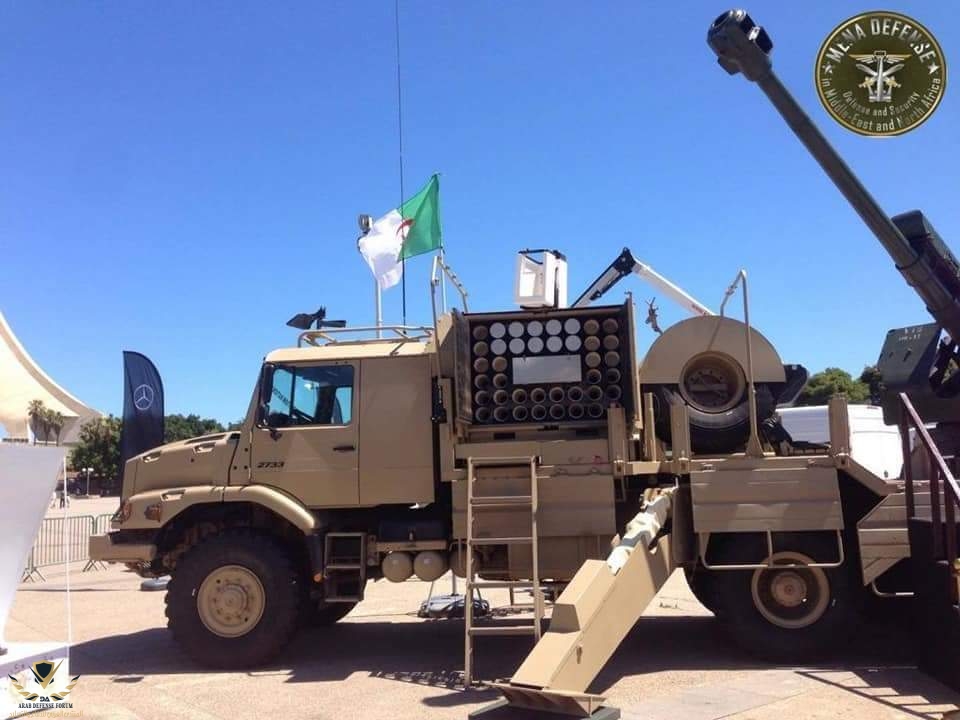

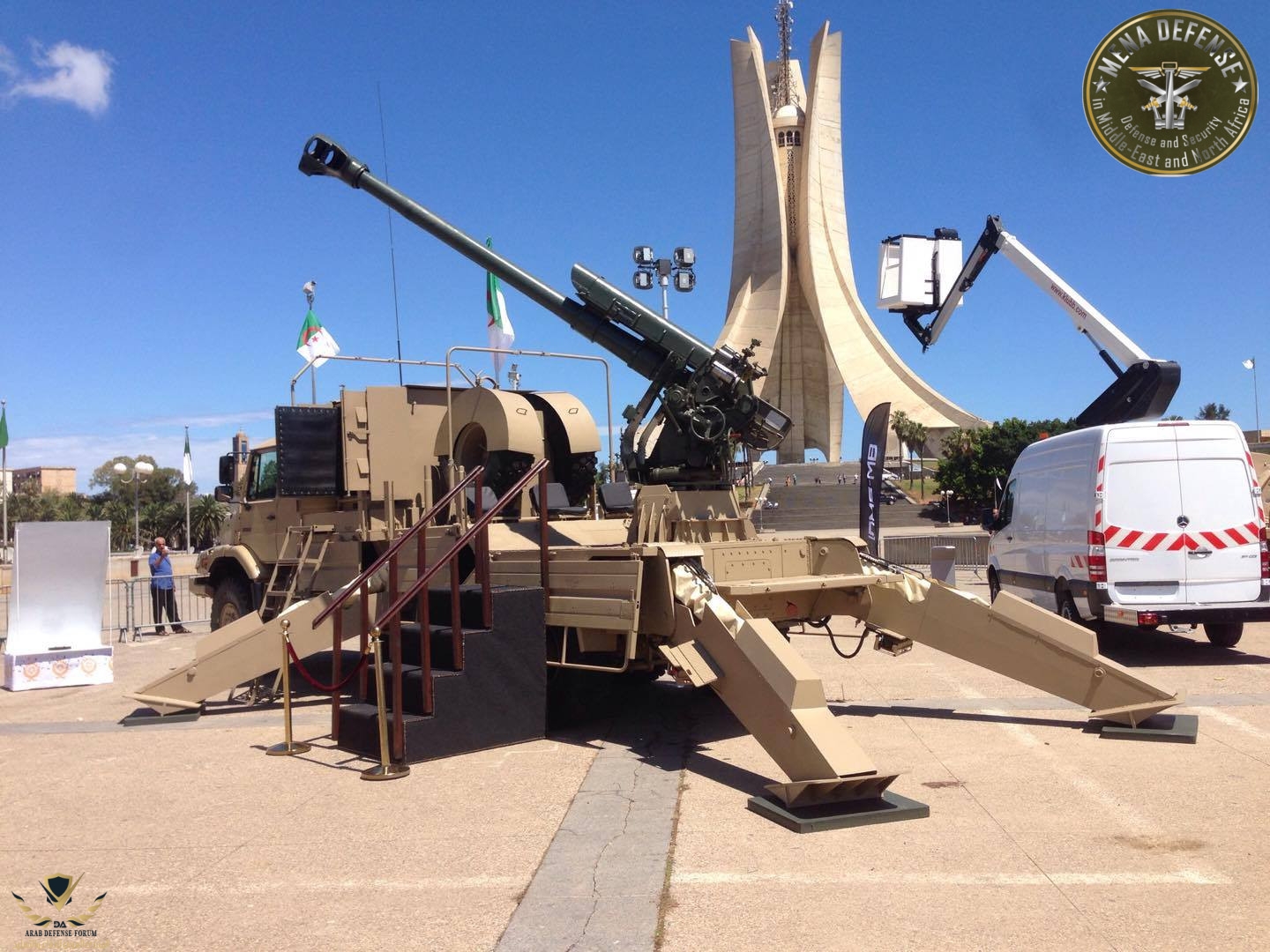

-1 المدفع الصيني NORINCO ASH-1 عيار 155 ملم :
مدى مدفع 50 كم باستعمال قذائف من نوع ERFB-BB/RA
مدى مدفع 39 كم باستعمال قذائف من نوع ERFB-BB/HE
مدى مدفع 30 كم باستعمال قذائف من نوع ERFB/HE

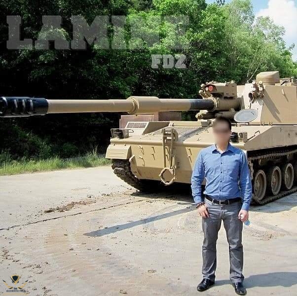

2- الهاوتزر PLZ45 عيار 155 ملم
• مدي القذائف القياسية 20-25 كم
• قذائف بعيدة المدي 39 كم
• اقصي مدي 50 كم
• معدل اطلاق 6 : 8 طلقة / دقيقة
• اقصي نطاق عملياتي 500 كم

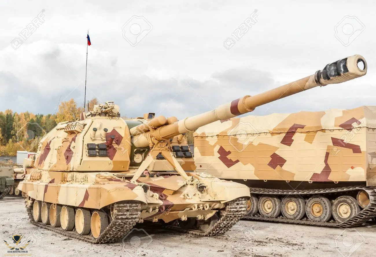

توقعتها على رأس القائمة 2S19 MSTA-S ولكن لم يحدث
