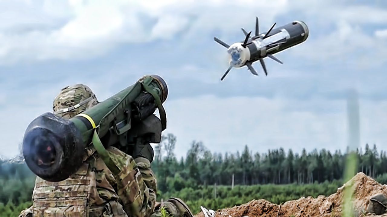

النظام الأمريكي جافلين Javelin
FGM-148 Javelin صاروخًا مضادًا للدبابات تم تصنيعه ليحل محل M47 Dragon.
M47 Dragon
في منتصف السبعينيات ، تبنى الجيش الأمريكي صاروخ M47 Dragon الموجه المضاد للدبابات و هو سلاح يطلق من على الكتف مع توجيه سلكي. كان لهذا الصاروخ المضاد للدبابات تصميم موثوق به وأداء جيد للغاية. ومع ذلك ، بحلول أواخر الثمانينيات من القرن الماضي ، أصبح الطراز M47 قديمًا. كان مداه الفعال يقتصر على 1000 متر كما أن قوة اختراق M47 لم تكن كافية لهزيمة أحدث دبابات القتال الرئيسية بالدروع الثقيلة. لذلك منح الجيش الأمريكي عقدًا لتطوير صاروخ موجه جديد مضاد للدبابات ليحل محل M47 Dragon.
تم تصميم Javelin بشكل مشترك من قبل Texas Instruments (الآن أنظمة صواريخ Raytheon) ومارتن ماريتا (الآن Lockheed Martin). في عام 1991 ، نجحت أول تجربة لجافلين. في عام 1994 ، كان أول اختبار لإطلاق النار ناجحًا وضرب الصاروخ الهدف على مسافة 2000 متر. في عام 1995 بدأ الإنتاج الضخم لـ FGM-148 Javelin وفي عام 1996 تم تسليمه إلى الجيش الأمريكي ومشاة البحرية الأمريكية. تم تصدير Javelin إلى حوالي 20 دولة بما في ذلك أستراليا وفرنسا والمملكة المتحدة. تم استخدامه على نطاق واسع خلال الحرب في العراق وأفغانستان. في العراق ، دمر عدة دبابات وشاحنات عسكرية من طراز T-55 و Type 69 و Asad Babil (T-72). في أفغانستان تم استخدامه بنجاح ضد مخابئ وتحصينات طالبان. قدمت الولايات المتحدة مؤخرًا عددًا كبيرًا من هذه الصواريخ المضادة للدبابات إلى أوكرانيا ، وقد تم استخدامه على نطاق واسع ضد الدروع الروسية.
يعد FGM-148 Javelin حاليًا أحد أكثر أنظمة الصواريخ الموجهة المضادة للدبابات المحمولة على الكتف تقدمًا في العالم. يمكنه تدمير أي دبابة قتال رئيسية حالية. كما يمكنه استهداف طائرات هليكوبتر التي تحلق على ارتفاع منخفض. فقط بعض الصواريخ الحالية المضادة للدبابات ، مثل صاروخ سبايك الإسرائيلي ، يمكن مقارنتها بصواريخ جافلين. ظهرت نسخة قريبة من Javelin ، تسمى HJ-12 ، مؤخرًا في الصين. يتمتع هذا الصاروخ الصيني بمواصفات وقدرات مماثلة لصاروخ جافلين.
Javelin هو سلاح يتميز بخاصية اطلق و انسى يتم إطلاقه على الكتف ولكن يمكن أيضًا تثبيته على حامل ثلاثي أو مركبات مدرعة مجنزرة وعجلات. حاليًا ، يمكن لمركبة القتال M3 برادلي استخدام صواريخ جافلين بدلاً من صواريخ تاو.
يتم تشغيل نظام صواريخ جافلين بواسطة طاقم مكون من شخصين. ويتكون من جزأين ، بما في ذلك وحدة الإطلاق Command Launch Unit وأنبوب الإطلاق الصاروخ. يمكن إعادة استخدام CLU ، بينما يمكن التخلص من أنبوب الإطلاق. يجب على المشغل توصيل أنبوب الاطلق مع الصاروخ إلى CLU قبل كل اطلاقة. بعد كل طلقة ، يفصل المشغل الأنبوب الفارغ ويربط أنبوبًا آخر بصاروخ من أجل الرمية الثانية. يحتوي CLU على قنوات متعددة مع تصوير حراري للمراقبة والاستكشاف وتحديد أولويات الهدف. يمكن أن تعمل في الليل وفي جميع الظروف الجوية. يمكن للمدفعي اختيار أفضل قناة حسب الظروف البيئية. عندما يحدد المدفعي الهدف ، يتم إرسال الإحداثيات إلى باحث الصاروخ.
يقفل الصاروخ على الهدف قبل الإطلاق أثناء الرحلة يوجه تلقائيًا. خلال ذلك الوقت ، يمكن للمشغل فصل الأنبوب الفارغ من CLU وإرفاق أنبوب آخر بصاروخ. تستغرق العملية حوالي 15 ثانية. بدلا من ذلك يمكن للطاقم ترك موقع اطلاق النار.
للجافلين طريقتان للهجوم: الهجوم العلوي والهجوم المباشر. يتم استخدام وضع الطيران للهجوم العلوي للاشتباك مع الدبابات والمركبات المدرعة الأخرى. بعد الإطلاق ، يصعد الصاروخ إلى أعلى ثم يغوص نحو الهدف. هذه الطريقة مناسبة جدًا لتدمير دبابات القتال الرئيسية ، لأن معظمها لا يتمتع إلا بالحد الأدنى من حماية الدروع في الجزء العلوي من البرج. في وضع الهجوم المباشر ، يطير الصاروخ مباشرة نحو الهدف. يستخدم هذا الوضع للاشتباك مع المباني والمخابئ وأطقم الأسلحة وتجمعات قوات العدو. في وضع الهجوم المباشر ، يمكن لـ Javelin أيضًا الاشتباك مع طائرات هليكوبتر تحلق على ارتفاع منخفض.
الصاروخ مزود بباحث تصوير بالأشعة تحت الحمراء. يمتلك الصاروخ رأسًا حربيًا على شكل شحنة ترادفية تبلغ 8.4 كجم. يقوم رأس حربي سابق بتفجير أي درع تفاعلي متفجر ويخترق الرأس الحربي الأساسي الدرع الأساسي . الجافلين قادر على تدمير أي دبابة معركة رئيسية موجودة.
يمتلك صاروخ جافلين قدرة إطلاق ناعمة. في المرحلة الأولى من الإطلاق ، يتم إلقاء الصاروخ للأمام لمسافة 20 مترًا عبر اسطوانة غاز مضغوط صغيرة تقع في مؤخرة الصاروخ. عندما يتم إلقاء الصاروخ بعيدًا عن المشغل ، يتم تشغيل المحرك الرئيسي. هذه الميزة تجعله مناسبة جدًا للاستخدام في البيئة الحضرية والمناطق المغلقة ، مثل المباني ، دون أي خطر على المدفعي.
الحد الأقصى لمدى إطلاق النار الجافلين هو 2500 متر. طورت الشركة المصنعة مؤخرًا نسخة من Javelin بمدى يبلغ 4750 مترًا.
أثبت Javelin أنه سلاح فعال للغاية. في عام 2022 ، استخدم الأوكرانيون المئات من هذه الصواريخ ضد أهداف روسية مدرعة. في وقت ما أفاد البنتاغون أنه من أصل 112 صاروخ جافلين أوكراني تم إطلاقها ، وصل 100 صاروخ إلى أهدافها. ما يعني احتمال إصابة 89٪. أثبت هذا الصاروخ فعاليته الشديدة حتى ضد دبابات القتال الروسية الأكثر تدريعًا ، مثل T-80BVM و T-90 و T-72B3. أثبت الجافلين بشكل أساسي أن يتميز بما يمكن ان نطلق عليه one shot, one kill ضد الدروع المعادية. على الرغم من أن هذا السلاح موجود بالفعل في الخدمة مع القوات الأمريكية لأكثر من عقدين.

أدى ذلك إلى ولادة ATGM ذات الهجوم العلوي FGM-148 Javelin في التسعينيات ، والذي ، على الرغم من كونه أغلى بكثير من ATGM التقليدية ، أثبت أنه أكثر فعالية من أي نظام سلاح آخر مضاد للدبابات اليوم.
تم تصميم سلاح الهجوم السقفي لمهاجمة المركبات المدرعة من الأعلى ، حيث يكون الدرع عادةً أنحف في الجزء العلوي من العربة.
قد يتم اطلاق الصاروخ (غالبًا على شكل ذخيرة فرعية) بواسطة مضاد للدبابات أو قذيفة هاون أو قذيفة مدفعية أو حتى ذخيرة موضوعة مثل لغم. تستخدم الذخائر الهجومية العليا إما رأسًا حربيًا مضادًا للدبابات شديد الانفجار (HEAT) للتأثير المباشر أو التأثير القريب ، أو رأسًا حربيًا خارقة للدروع explosively formed penetrator (EFP) يتم إطلاقه أثناء التحليق فوق الهدف.
فيما يلي قائمة في الأسلحة التي تستخدم أنظمة الأسلحة الهجوم الأعلى.
متابعة شيقة للجميع.
الذخيرة المتقدمة جعلت من تقنية الهجوم السقفي top attack الخيار المفضل للعديد من المقذوفات الحديثة الموجهة المضادة للدروع. فمن المعروف أنه مع التقدم المتحقق في أنواع الدروع لدبابات المعركة الحديثة، فإنه بات من الصعب هزيمتها من القوس الأمامي front attack الأكثر ثخناً وتدريعاً. وعليه فإن جميع مطلقي القذائف المضادة للدروع يتمنون دائماً استهداف المناطق الأقل سماكة في الهدف المدرع (صواريخ الجيل الأول والثاني المضادة للدروع التي نشرت على منصات المروحيات، تمتعت بميزة وأفضلية الهجوم من الأعلى بفضل ارتفاع منصة الإطلاق) هذه المناطق حددت ولفترة قريبة بجانبي البرج ومؤخرته، أما الآن ومع أنظمة الأحدث، فقد عاد بالإمكان مهاجمة الأهداف المدرعة من قمة السقف حيث أوهن التدريع أولاً والمقطع العرضي الكبير ثانياً .
هذه الأنظمة بعضها مصمم للطيران فوق الهدف مباشرة في مسار أفقي ومن ثم تحفيز وإطلاق رأسها الحربي نحو الأسفل، كما هو الحال مع الأمريكي TOW-2B والسويدي RBS56 BILL، والبعض الآخر يمتلك أفضلية أكثر ونمط انقضاض مع مسار قوسي لمهاجمة سقف الهدف، مثل الأمريكي Javelin والإسرائيلي Spike، حيث يتوفر لهذه الصواريخ القدرة على اكتساب صورة الهدف الحرارية وبعد ذلك تتبعها بشكل تلقائي بعد الإطلاق.

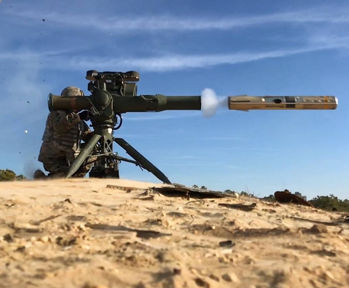

أوائل الحرب الباردة: الجيل الأول من صواريخ ATGM :
تستخدم صواريخ ATGM من الجيل الأول نوعًا من توجيه الأوامر يسمى الأمر اليدوي إلى خط الرؤية (MCLOS).
أواخر الحرب الباردة: الجيل الثاني من صواريخ ATGM
يتميز الجيل الثاني بالتوجيه شبه التلقائي الموجه إلى خط الرؤية ، أو الأمر شبه التلقائي إلى خط الرؤية (SACLOS) و ما يتطلب من المشغل إبقاء التصويب على الهدف حتى الاصطدام.
في الحقيقة إستاذي لقد عانت منظومات الجيل الثاني ومن قبلها الجيل الأول من بعض التحديات، منها مهاجمتها لأهدافها من المقدمة أو الجوانب (في معظم أنواعها)، حيث تكون الأهداف المدرعة نوعياً أفضل حماية. لقد أظهر التطور في معدات التشويش والتمويه وقدرة الدروع الكبيرة على المناورة، الحاجة لتطوير نظم ورؤوس حربية حديثة، قادرة على مواجهة هذه المتغيرات في ساحة المعركة. ولأن المعارك القادمة ستعتمد أساساً على الوحدات المدرعة بكافة أشكالها، فكان من الواجب أن يكون هناك كثافة نارية توقف تقدم الأرتال المدرعة المعادية. لذلك يعتقد الخبراء أن تحقيق الكثافة النارية يمكن أن يتم عن طريق مقذوفات تلقائية التوجيه، توفر على الرامي الكثير من الوقت لمواجهة زخم الهجوم المعادي.
ويجب الملاحظة هنا أن عملية الإطلاق في منظومات الجيل الأول والجيل الثاني، بالإضافة لكونها محفوفة بالمخاطر، فقدت كانت بطيئة جداً بسبب حاجة الرامي لمتابعة الصاروخ حتى تحقيق إصابة هدفه. ويعتبر زمن الطيران في هذه الأنظمة، الأمر الأكثر أهمية بالنسبة لعامل الإطلاق. فكم سيستغرق الصاروخ من الوقت لكي يصل إلى هدفه ويؤثر فيه، بمعنى آخر إلى متى يستطيع الرامي الذي قد يكون مبللاً أو تعباً وربما خائفاً، الاستمرار في متابعة عملية التوجيه حتى مرحلة الارتطام. الصاروخ الأمريكي Dragon على سبيل المثال يحتاج إلى 11 ثانية للوصول لمداه الأقصى 1000 م، وفي ظروف صعبة وغير مواتيه تبدو هذه الفترة طويلة جداً. لقد أثبتت الحقيقة الميدانية أن هذا الوقت المستغرق للاستحواذ على الهدف target acquisition يمكن أن يعرض الرامي لخطر النيران المعادية المضادة.
ويعتبر المدى المؤثر أمراً هاماً هو الآخر، فالرامي يفضل دائماً إصابة أهداف تقع في أقصى مدى للرؤية وما تسمح به الأرض والسلاح. ويبلغ مدى الصاروخ الأوربي HOT على سبيل المثال وهو من الأسلحة المضادة للدروع المتقادمة نسبياً 4000 م، في حين يستطيع الصاروخ الأمريكي الأحدث Hellfire الوصول لمسافة 8000 م من مركز الإطلاق وأنواع الصواريخ الأكثر تقدماً تمتلك مدى يتجاوز ذلك بكثير. أنظمة الجيل الأول والثاني تضمنت مدى أدنى مؤثر، أيضاً تحدده مجموعة عوامل، مثل سرعة الإطلاق وزمن شحن الصاروخ وزمن التوجيه المستغرق لوضع الصاروخ تحت السيطرة، ويتباين هذا الموضوع أيضاً (أي المدى المطلوب لاستقرار الصاروخ بعد إطلاقه) من الصاروخ Milan حيث يكون 25 م، إلى 500 م للصاروخ السوفييتي الأقدم Sagger، مع ملاحظة أن المتوسط العام لمقذوفات الجيل الثاني يبلغ 60 م.
