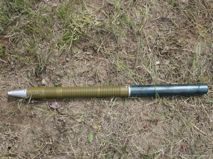

يمكننا أيضًا رؤية استخدام صاروخ OG-7V المضاد للأفراد ، والذي يستخدم أيضًا ضد المركبات المدرعة الخفيفة

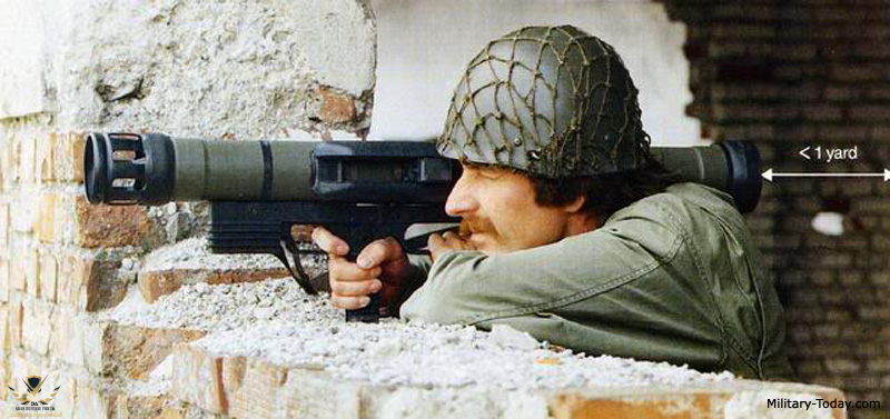

أي موقع إطلاق نار يجب أن يختار بعناية بحيث يوفر منطقة خالية على الأقل لنحو 2 م من أي شكل من أشكال العوائق والعقبات، في مقدمة ومؤخرة السلاح. فوهة القاذف هي الأخرى يجب أن تتحصل على فسحة محيطة لنحو 20 سم من العوائق للسماح بانتشار الزعانف المطوية folding fins. تتطلب عملية الرمي توفر منفذ خارجي بمساحة لا تقل عن متر واحد مربع (باب أو نافذة) إلى الخلف للتنفيس عن ضغط الانفجار العالي. أما إذا تم الإطلاق من مواقع قتالية، كالخنادق، أو الحفر التقليدية، فإن عقب السلاح يجب أن يبعد عن حاجز الخلفي للموقع لتفادي الارتداد الحاد لعصف الانفجار.
أحد أبرز الأسلحة الكتفية المضادة للدروع التي تم معها تجاوز معضلة العصف الخلفي، ويمكن إطلاقها من الأماكن المحصورة، القاذف الألماني "آرمبروست" Armbrust. هذا السلاح من إنتاج شركة Messerschmitt-Blohm، التي لاحقاً باعت حقوق تصنيعه لسنغافورة. وهو عبارة عن نظام كتفي خفيف مضاد للدروع من عيار 67 ملم، يستجيب تماماً للمعنى الألماني لاسمه "القوس النشاب" crossbow. فهو يتميز بالخفة والكتامة، كما أن الرمي به لا يترك دخاناً، ولا يرسل وميضاً، ولا يخلف نفثاً أو عصفاً إلى الوراء، وهي خصائص مشتركة تميز بعض أنواع القواذف الكلاسيكية الكتفية الحديثة.
أما الصوت الذي يحدثه عند الإطلاق، فهو أكثر كتامة من الصوت الذي تحدثه طلقة مسدس عيار 9 ملم. هذا السلاح لا يتعدى وزنه 6.3 كلغم، وطوله في وضع الرمي 850 ملم، وهو سلاح مثالي لعمليات القتال في المدن، لأن عدم وجود لهيب وموجة صدم في المؤخرة، يتيح الإطلاق من مكان مغلق أو من غرف صغيرة، كما أن عدم وجود أي إشارات دالة لعملية الإطلاق، يسمح لمستخدم السلاح بالاستمرار في موقعه، والتعامل مع أهداف متتالية من دون أن يكشف موضعه، والسلاح بشكل عام لا يحتاج إلى صيانة مسبقة، علماً أنه من أسلحة الرمية الواحدة.

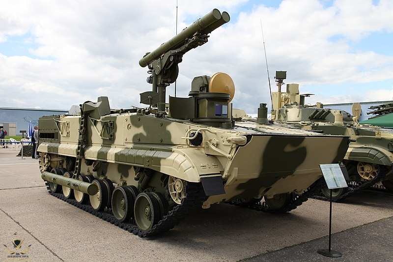

توجد مركبة 9P157-2 Khrizantema-S المجهزة بصاروخي 9M123 و 15 صاروخ في الإحتياط ، الصاروخ يستطيع إختراق تقريبا 1100 ملم من الRHA
