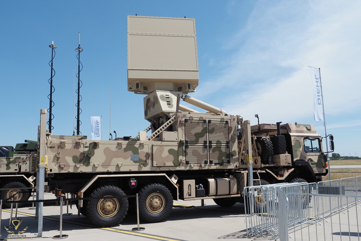

توجد رادارات تغطي 360 درجة بدورانها مثل
TRML-4D

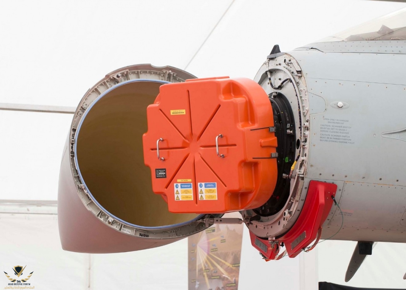

لا يعلم منسوبي نادي العصافير بأن تصميم التايفون يمنحها مرونة في الأنف
لإستيعاب حركة الرادار وتطويراته الكاملة دون اي حاجة للتعديل او اعادة التصميم

مش لازم في نفس الوقت
TRML-4D
The TRML-4D has an instrumented range of 250 kilometers with 360-degree azimuthal coverage in rotating mode
يمتلك TRML-4D نطاقًا مُجهزًا يصل إلى 250 كيلومترًا مع تغطية سمتية بزاوية 360 درجة في وضع الدوران

رادار TRML-4D ( المثال الذي ذكرته )
مكتوب 100 درجة في وضع الثبات و 360 درجة في وضع الدوران
إذاً ماذا تقول عن Captor-e يا @the one54
كم تغطيته ؟
