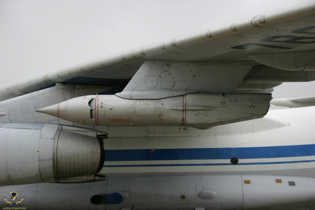

تحتوي على 3 سلال للتزود بالوقود من طراز Severin UPAZ-1A أثناء الطيران ، اثنتان منها تقعان تحت الأجنحة وواحدة
في الجزء الخلفي من جسم الطائرة.
يمكن أن تنقل ما بين 900 و 2200 لتر / دقيقة. كما أن لديها وظيفة نقل وإنزال تكتيكي.

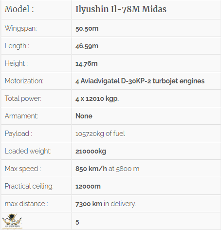

يمكنها نقل ما يصل إلى 105720 كج من الوقود على 138 طنًا وتحتوي على سلال UPAZ-1M قادرة على نقل ما يصل إلى 2340 لترًا / دقيقة.
أتاحت إزالة معدات الشحن (مثل الأبواب) تخفيف وزن الطائرة بمقدار 5 أطنان.
Il-78ME هي النسخة التصديرية الخاص بها.
الطائرة Il-78MK، المستندة إلى Il-78M، هي طائرة قابلة للتحويل يمكنها تزويد 4 طائرات بالوقود على الأرض.
Il-78MK-90 مشتقة منها ، والتي تتميز برؤية بمحركاتها PS-90A-76 وتضاعف سرعتها إلى 850 كم / ساعة.

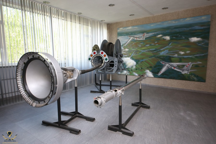

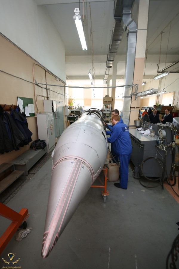

نظام التزود بالوقود الجوي UPAZ-1M
تتمتع UPAZ-1M بقدرة ضخ أعلى (تصل إلى 3000 لتر / دقيقة) بسبب إدخال مجموعة المضخات التوربينية ТNА-150М
