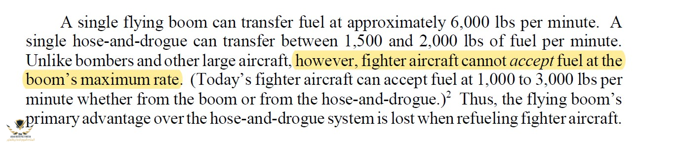

إلا أن أهم ميزة في نظام الحقن أن لديه معدل ضخ الوقود إلى القاذفات الاستراتيجية بمعدل أعلى من نظام الإرضاع! ولكن هناك فقرة من دراسة تعود إلى عام 2006
A single flying boom can transfer fuel at approximately 6,000 lbs per minute. A single hose-and-drogue can transfer between 1,500 and 2,000 lbs of fuel per minute. Unlike bombers and other large aircraft, however, fighter aircraft cannot accept fuel at the boom’s maximum rate. (Today’s fighter aircraft can accept fuel at 1,000 to 3,000 lbs per minute whether from the boom or from the hose-and-drogue.) Thus, the flying boom’s primary advantage over the hose-and-drogue system is lost when refueling fighter aircraft.
ترجمة تقريبية:
يمكن لذراع الطيران الأحادي (نظام الحقن) أن ينقل الوقود بمعدل 6000 رطل في الدقيقة . ويمكن أن ينقل خرطوم وفتحة واحدة (نظام الإرضاع) ما بين 1500 و 2000 رطل من الوقود في الدقيقة. على عكس القاذفات والطائرات الكبيرة الأخرى، لا يمكن للطائرات المقاتلة قبول الوقود بأقصى معدل الضخ. (يمكن للطائرات المقاتلة اليوم أن تقبل الوقود من 1000 إلى 3000 رطل في الدقيقة سواء من نظام الحقن أو من نظام الإرضاع.) وبالتالي ، فإن الميزة الأساسية لنظام الحقن على نظام الإرضاع تفقد عند إعادة تزويد الطائرات المقاتلة بالوقود .

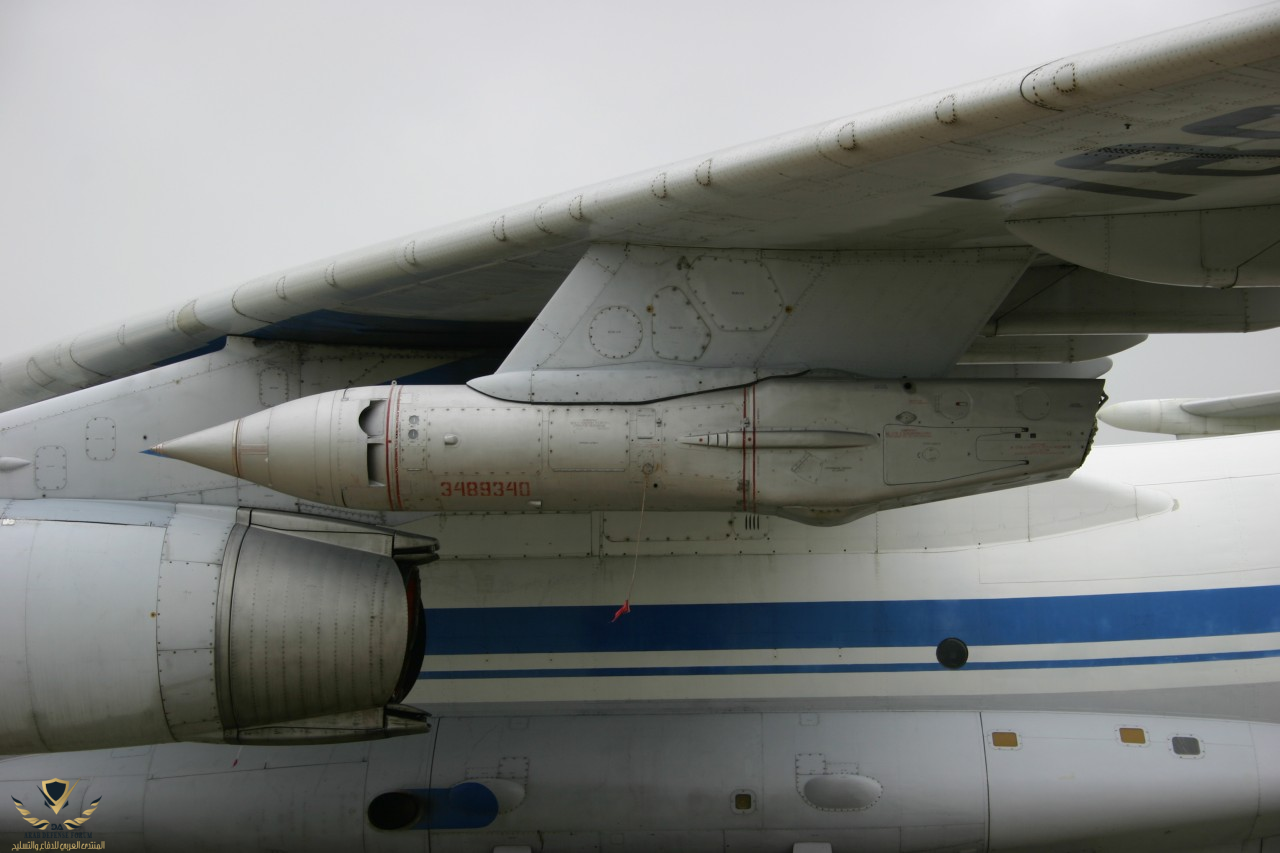

الملاحظة الأخرى: في الموقع الرسمي لنظام الإرضاع الروسي يذكر هذه المعلومة:
The main feature of the aerial-refueling pod is its self-containment. To transfer the fuel, the pod is equipped with a two-stage centrifugal pump driven with a ram-air turbine. The maximum possible fuel-transfer rate is 2900 l/min.
ترجمة تقريبية:
السمة الرئيسية لحاوية التزود بالوقود الجوي هي الإكتفاء الذاتي. ولنقل الوقود، تم تجهيز الحاوية بمضخة طرد مركزي ذات مرحلتين مدفوعة بتوربينات هوائية. أقصى معدل ممكن لنقل الوقود هو 2900 لتر / دقيقة.

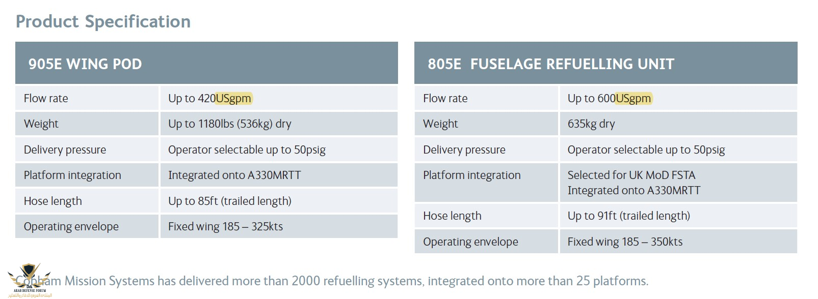

علما أن هناك خبر من الموقع الرسمي عن وصول المعدل الأقصى لـ 3000 لتر / دقيقة!
In comparison with earlier developed items (UPAZ,UPAZ-1), the UPAZ-1М has a higher pumping capacity (up to 3000 l/min) owing to introduction of the ТNА-150М turbo-pump assembly with a higher power turbine.
هل هو ألتباس في عملية التحويل من نظام Ib إلى l من جانبي؟
وهل لدى أمريكا أنظمة إرضاع حديثة ذات قدرات أكبر؟

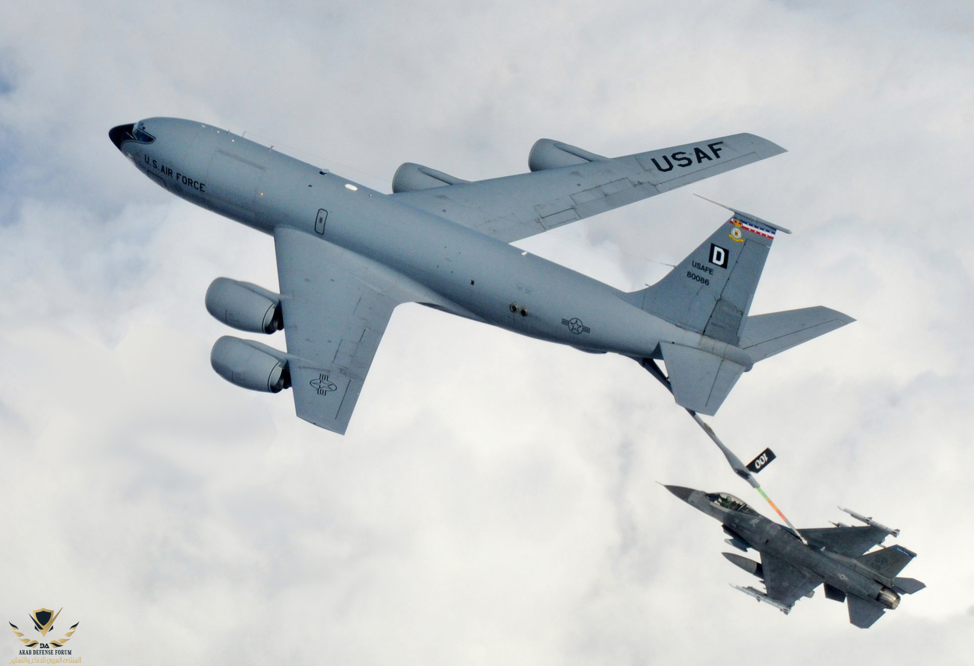

الجدير بالذكر ان مقاتلات F-35A تستخدم الذراع الطائر للتزود بالوقود جوا flying boom.
بينما مقاتلات F-35B و F-35C تستخدمان الخراطيم hose and dragoue.
وتقريبا جميع مقاتلات البحرية الامريكية تستخدم ذات الطريقة.

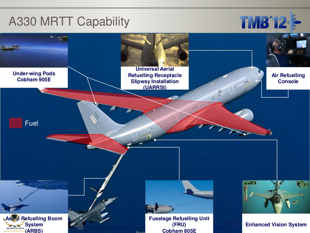

معظم طائرات التزود بالوقود جوا الحديثة تستخدم كلا من الطريقتين مثل MRTT و KC-46.

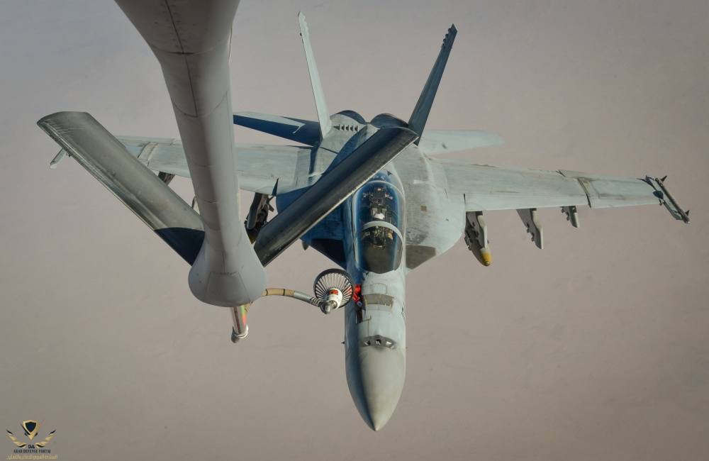

السؤال الأول: لماذا تستخدم أمريكا نظام الحقن في عملية التزود بالوقود؟
إذا نظرنا إلى الفروق بين نظام الحقن ونظام الإرضاع فإن لكل نظام مميزاته وعيوبه!

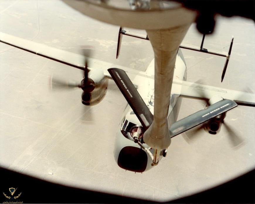

مشاهدة المرفق 312481

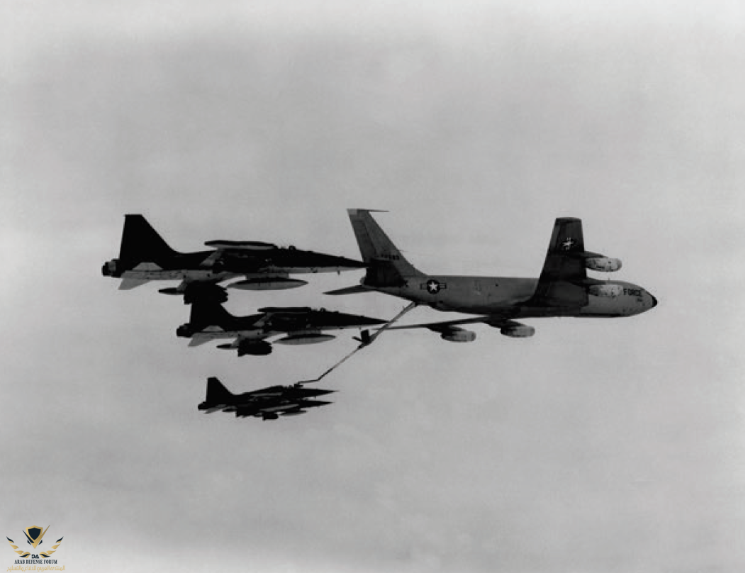

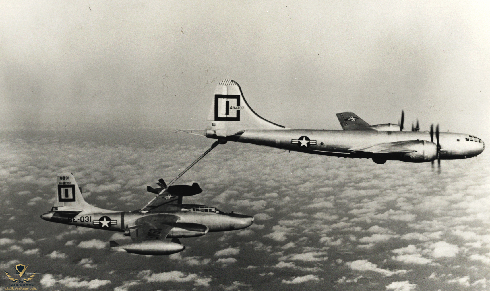

من بين الفروق مثلا أن نظام الإرضاع بإمكانه تزويد مقاتلتين في نفس الوقت، على عكس نظام الحقن! كما يمكن للمقاتلات أن تقوم بعمليات تزود بالوقود فيما بينها وأيضا تزويد المروحيات بالوقود وهو ما لا يوفره نظام الحقن كما يبدو!
مشاهدة المرفق 312480

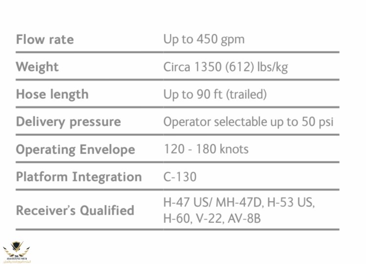

مشاهدة المرفق 312487

مشاهدة المرفق 312493الملاحظة الأخرى: في الموقع الرسمي لنظام الإرضاع الروسي يذكر هذه المعلومة:
ترجمة تقريبية:
السؤال الثاني: هل نظام الإرضاع لدى الروس أكثر تطورا من النظام الأمريكي؟
مشاهدة المرفق 312496
اعتقد انها اختلاف مقاييس بين الدول
حتى فيما يتعلق بالجالون الامريكي يختلف وهو اصغر من الجالون البريطاني
وفِي كل الاحوال لا يوجد فرق جوهري من ناحية سرعة التعبئة في نظام الاوضاع بين الروسي والامريكي
اذا افترضنا ان المقياس عالمي وموحد مع اجزم ان هناك اختلاف بسيط بينهما
الامريكي ٢٨٠٠ الروسي ٣٠٠٠

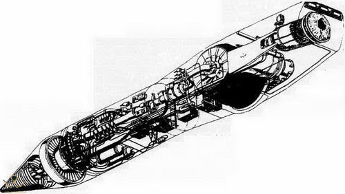

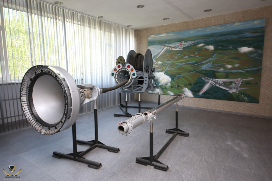

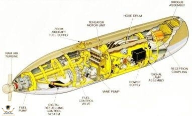

عملت عليها لسنوات هي من اعقد الانظمة الاهم لدي هل النظام الروسي اسهل كتشغيل وصيانه من الامريكي
بالنظر الى الصور اراه اكثر تعقيدا وهذا عيب وليس ميزه
النظام الروسي
الامريكي
النظام الروسي
مشاهدة المرفق 312799
الامريكي
مشاهدة المرفق 312798

ثانيا: في الدراسة أيضا ذكرت بيانات إحصائية، وقبلها ذكرت أنه لا يتم الإستفادة القصوى من مميزات طريقة التزود بالحقن بشكل كامل!
[TD valign="top"]
In 2005, 96% of Air Force aircraft that are aerial refuelable use the flying boom. However, only20% of the current Air Force fleet (669 bombers and surveillance aircraft of 3,227aircraft) can use the refueling boom to its full capacity. Four percent of the Air Force fleet(139 helicopters of 3,227 aircraft) can’t use the boom at all. Seventy four percent of the fleet (2,419 fighters of 3,227 aircraft) could potentially refuel with the hose-and drogue with no reduction in fuel transfer rates.​
[/TD]
ترجمة تقريبية:
[TD valign="top"]في عام 2005 ، 96٪ من طائرات القوات الجوية القابلة للتزود بالوقود تستخدم نظام الحقن. وبالرغم من ذلك ، فإن 20٪ فقط من أسطول القوات الجوية الحالي (669 قاذفة وطائرة مراقبة من 3227 طائرة) يمكنها استخدام نظام الحقن للتزود بالوقود بكامل طاقته. أربعة في المائة من أسطول القوات الجوية (139 طائرة هليكوبتر من 3227 طائرة) لا يمكنهما استخدام نظام الحقن على الإطلاق. أربعة وسبعون في المائة من الأسطول (2419 مقاتلاً من 3227 طائرة) من المحتمل أن يتزودوا بالوقود بنظام الإرضاع بدون أي انخفاض في معدلات نقل الوقود.[/TD]

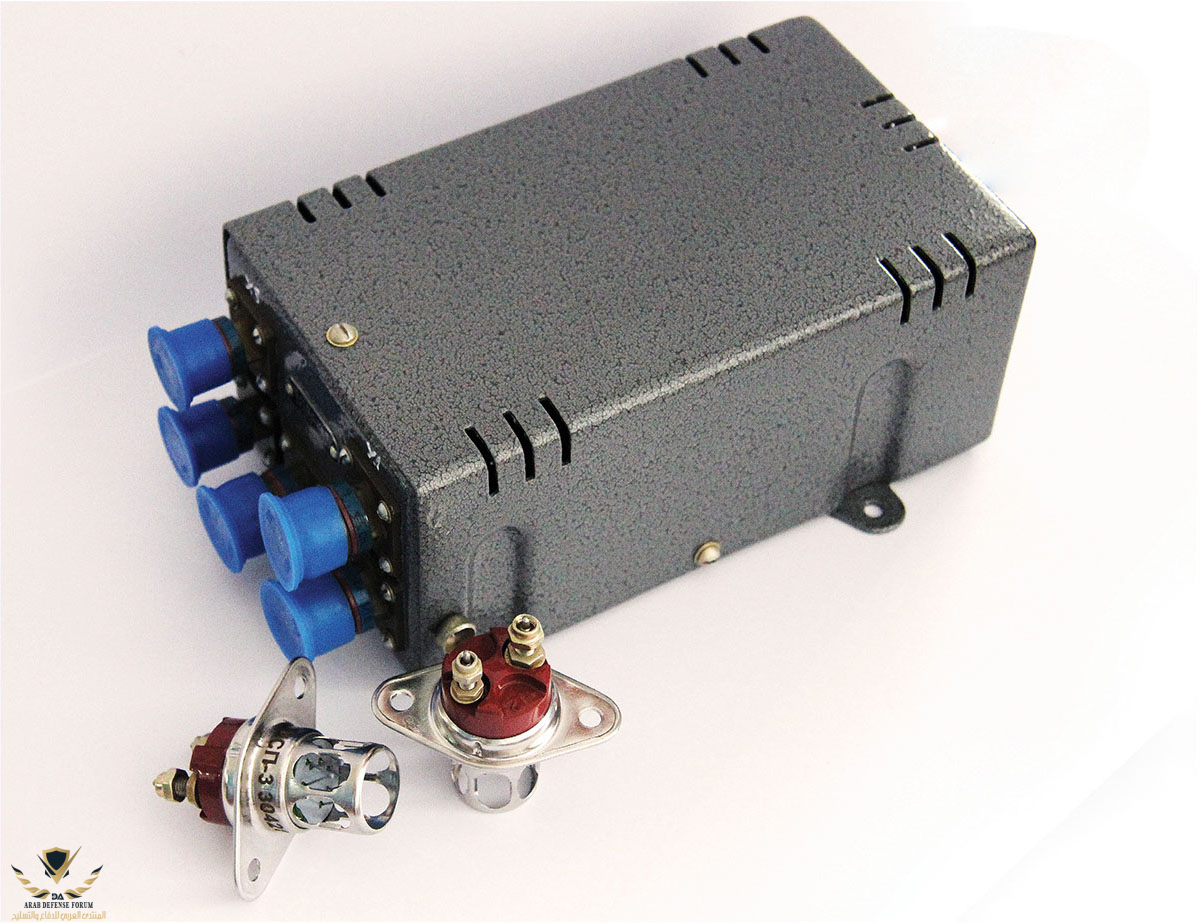

رابعا: بالنسبة لمخاطر نظام الإرضاع فمثلا الشركة الروسية أعلنت عن وضع نظام الكشف عن الحرائق SOP-62 مع نظام الإرضاع!

بخصوص اختلاف المقاييس، كلامك صحيح الشركة البريطانية Cobham تضع ذلك بشكل واضح في منشور الشركة الرسمي!
بخصوص رسومات التصميم للنظام الروسي والأمريكي، هل بالإمكان وضع رابط مصدر لها؟

مشاهدة المرفق 313638
ما هو مظلل باللون الأبيض للطائرات التي تتزود بالوقود بنظام الحقن بكمية مخفضة! وما هو مظلل باللون الأسود للطائرات التي تتزود بالوقود بنظام الحقن بأقصى مدى! وما هو مظلل باللون الرمادي فهو للطائرات التي تتزود بالوقود بنظام الإرضاع!
مشاهدة المرفق 313644

ذكرنا في الموضوع أن أمريكا تستخدم نظام الحقن من مدة طويلة، وما زال السؤال قائم حتى هذه اللحظة!

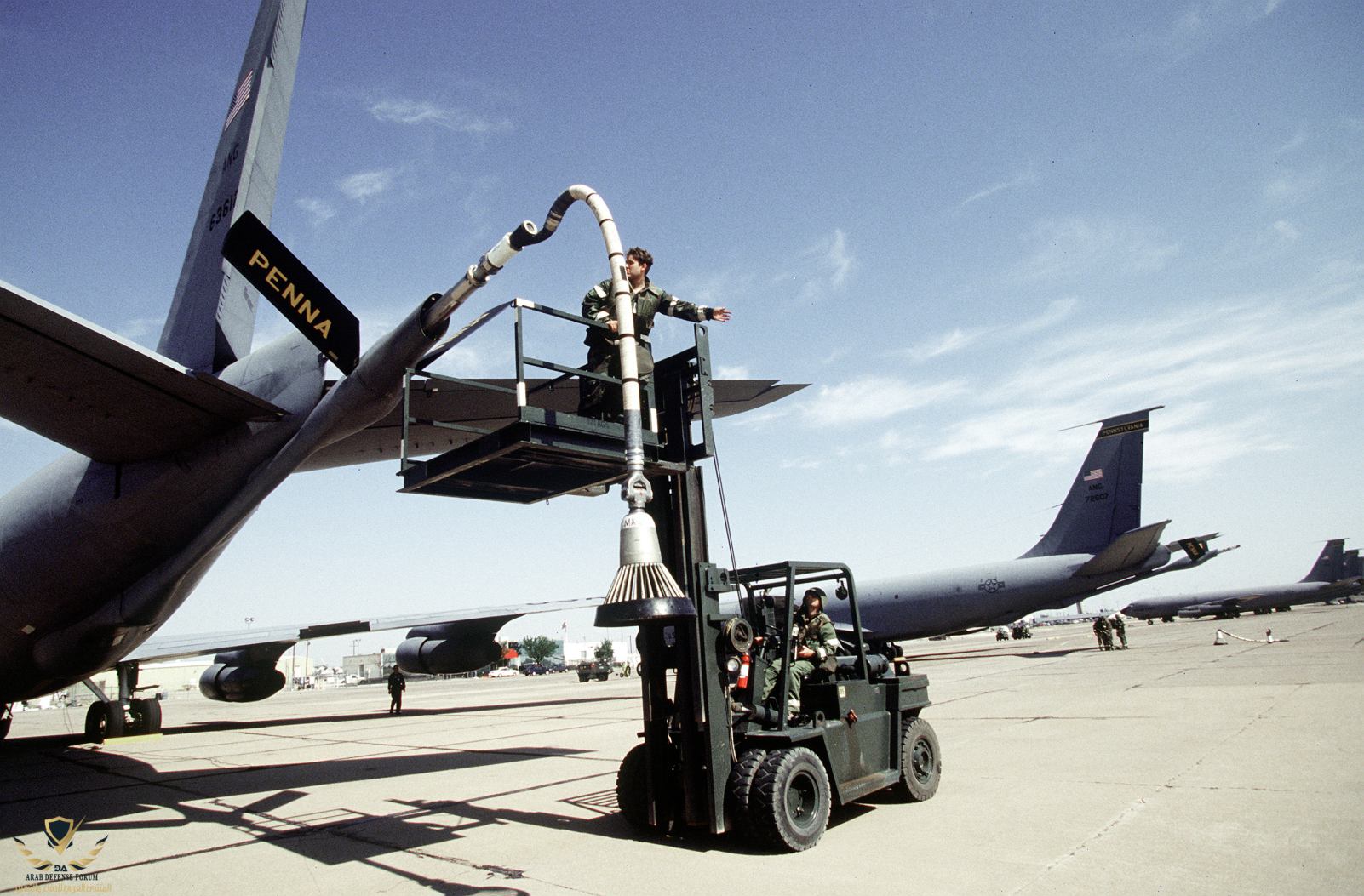

إذا ما علمنا أن أمريكا تستخدم وحدة تحويل يتم دمجها على نظام الحقن لتحويله إلى نظام الإرضاع من مدة طويلة!
أحد تشكيلات F-5A Freedom Fighters ، مسلحة بقنابل تزن 500 رطل ، تتزود بالوقود من طائرة KC-135 في مكان ما فوق فيتنام في فبراير 1966.
Grumman C-2 Greyhound

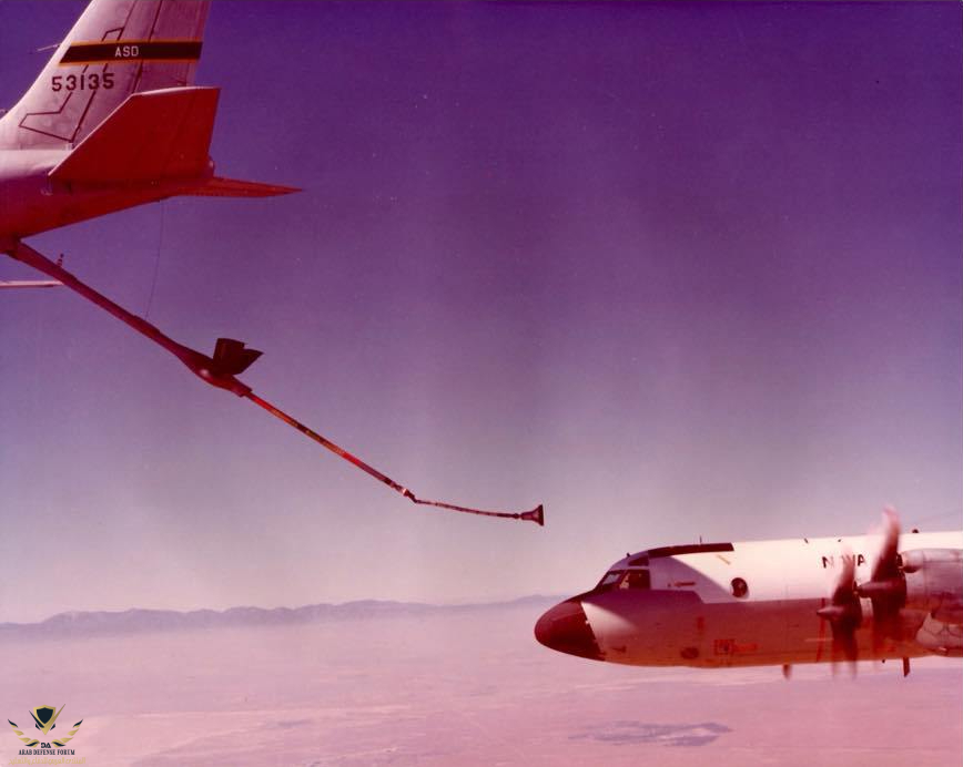

Lockheed P-3 Orion
وما زالت أمريكا إلى اليوم تستخدم وحدة التحويل!
تاريخ إلتقاط الصورة: Oct. 14, 2017
