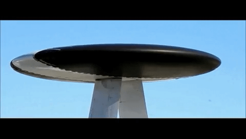

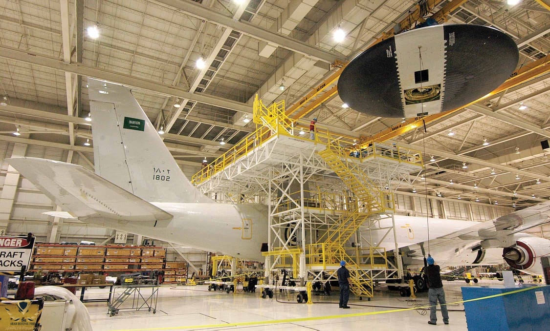

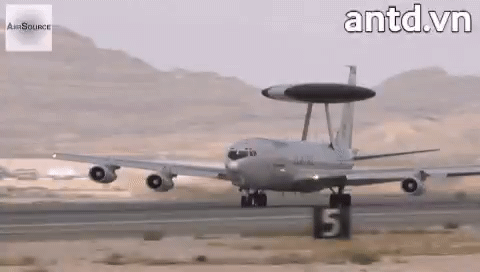

لعل شكل القبة البيضاوية هي أول ما يتبادر للشخص عند ذكر طائرات الإنذار المبكر المحمولة جوا AEW
وذلك بعد انتشارها بشكل واسع أثناء حرب الخليج الثانية
ما يميز هذا النوع من الطائرات باحتوائها على رادار داخل القبة البيضاوية
مثبتة على السطح الخارجي للطائرة
هذا التصميم يعمل على تقليل مقاومة الهواء
ويمكنها من الحركة المستمرة بسلاسة

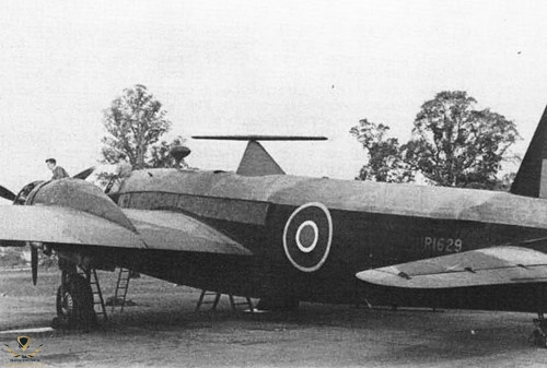

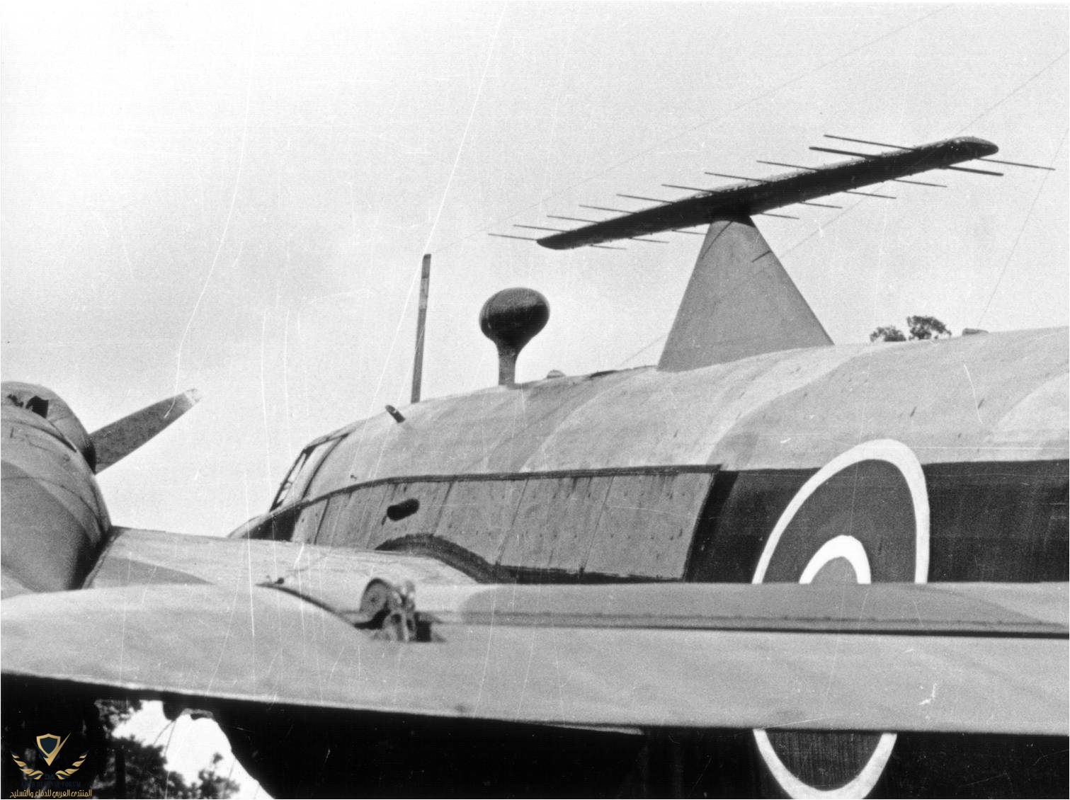

ولكن البداية كانت في ثلاثينيات القرن الماضي مع سلاح الجو الملكي RAF وتطويره لهذه التقنيات الحديثة ومشاركتها الفعالة في الحرب العالمية الثانية وتوجية المقاتلات الاعتراضية الانجليزية لصد صواريخ V1
بطائرات الفيكرز ويلينغتون
التي كيفت لحمل رادار صغير متحرك

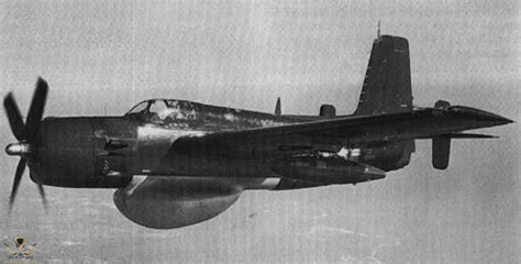

هنا طائرات باحجام أصغر هنا الغرومان افنجر
مخصصة للعمل من على حاملات الطائرات مثل الدوغلاس سكاي رايدر
وبسبب حجمها الصغير فقد حملت رادار صغير في قبة اسفل البدن
مثل هذه الفيري غانت
كي لايعيق الهبوط على اسطح حاملات الطائرات

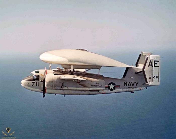

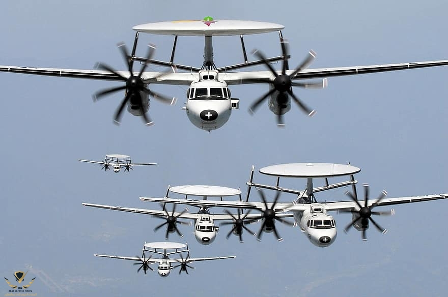

شكل مختلف للقبة الرادارية مع الغرومان تريسر E1

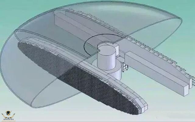

ومع تقدم التقنيات و دمج ق الرادار المتحرك في قبة صغيره زادت امكانيات طائرات البحرية هوك آي E2
بشكل كبير
radar-aircraft-squadron-reconnaissance-aircraft-sensing-radar-dish-awacs-military-propeller-pl...jpg
وتوفرت تغطية رادارية كبيرة للعمل مع المقاتلات

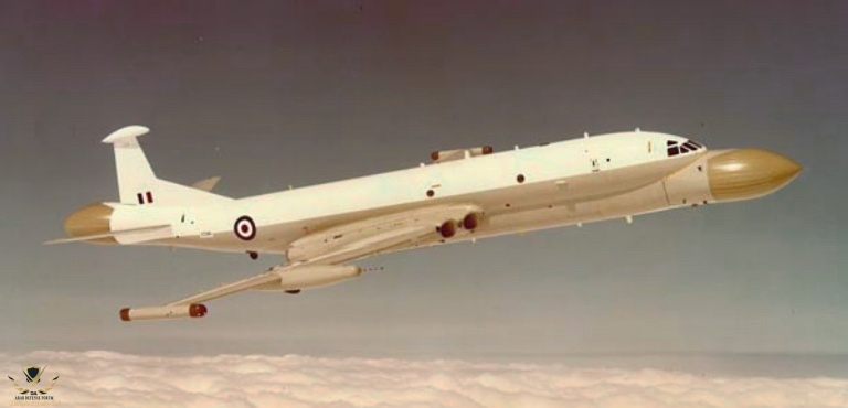

في الجانب البريطاني ادخلت منصات بمحركات نفاثة
ووضعت الرادارات في قبة في الجزءالامامي للطائرة
وفي قبة بالجزء الخلفي للطائرة كل يغطي ١٨٠ درجة
ما مكن المنصه من توفير تغطية رادارية شاملة ب٣٦٠ درجة بدون تعقيد دوران الرادار و تقليل الوزن

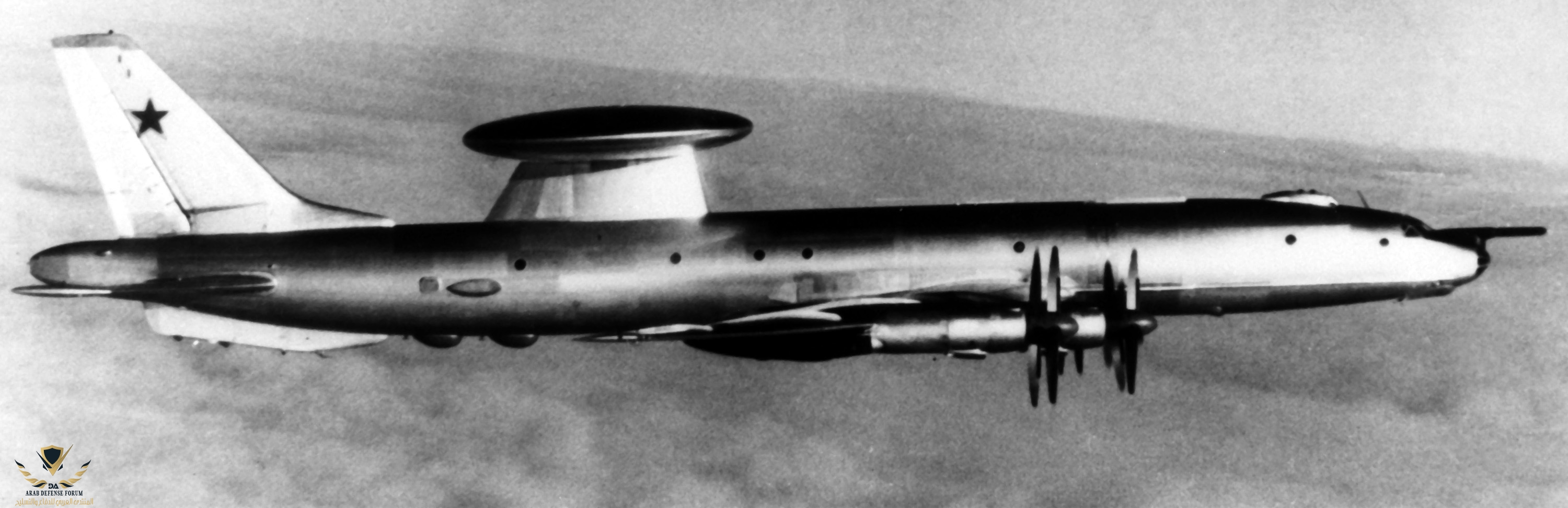

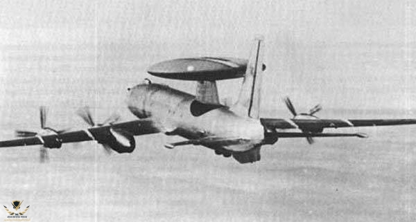

بداية مع التوبوليف TU126
بتركيب رادار متحرك على القاذفة النووية بعيدة المدى TU95

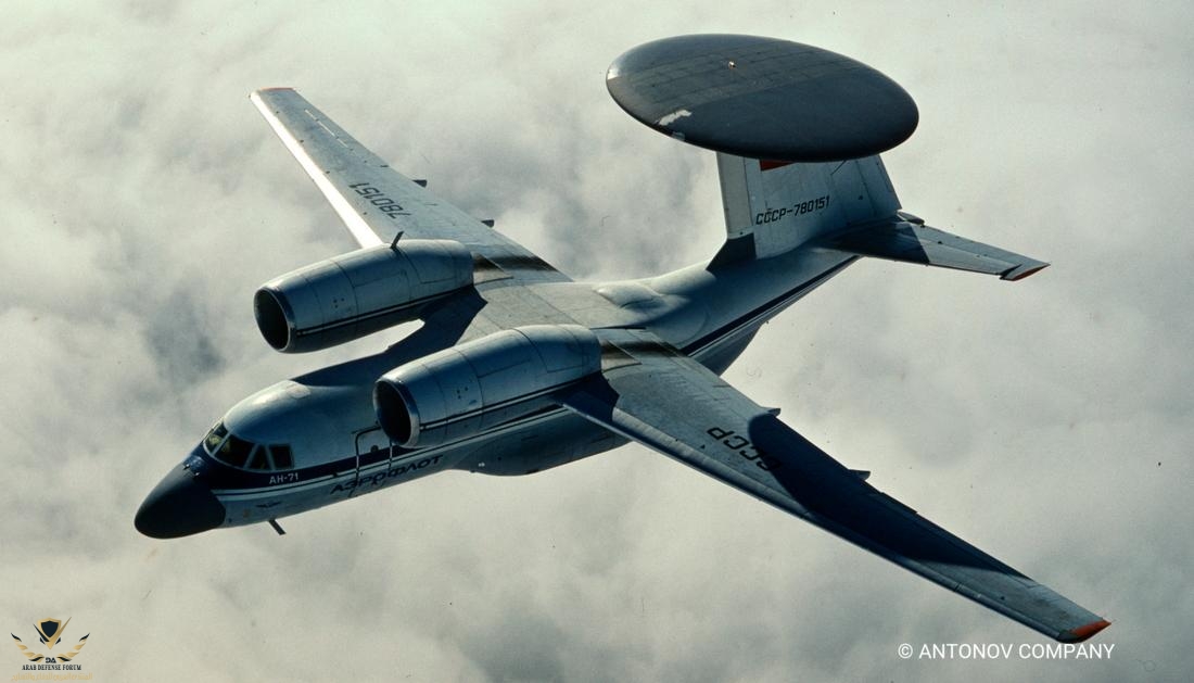

كذلك ظهرت نموذج بمنصة اصغر من انتونوف AN71

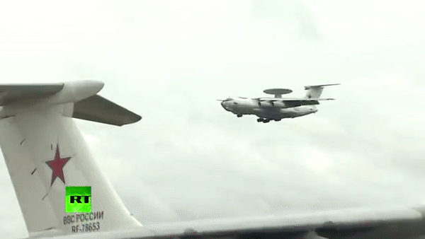

مطورة من الانتونوف AN72 الشهيرة إلا أنها الغيت لصالح النموذج الأكبر A-50

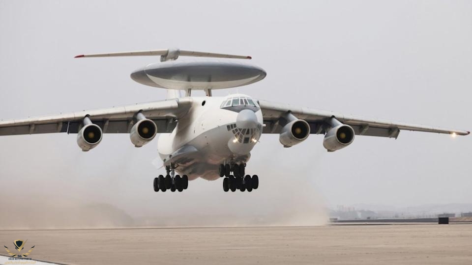

المشتقة من طائرة النقل الشهيرة اليوشن IL76

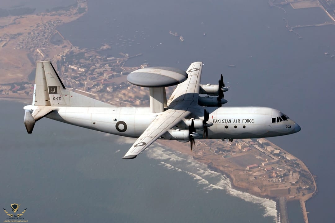

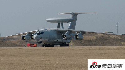

كذلك فعل الصينيون بنسختهم KJ2000
وشقيقتها الاصغر
KJ500
مع توفير سلسلة من المنصات والرادارات حسب الطلب

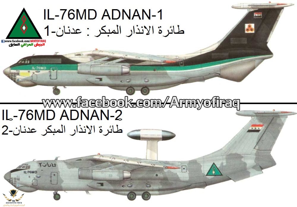

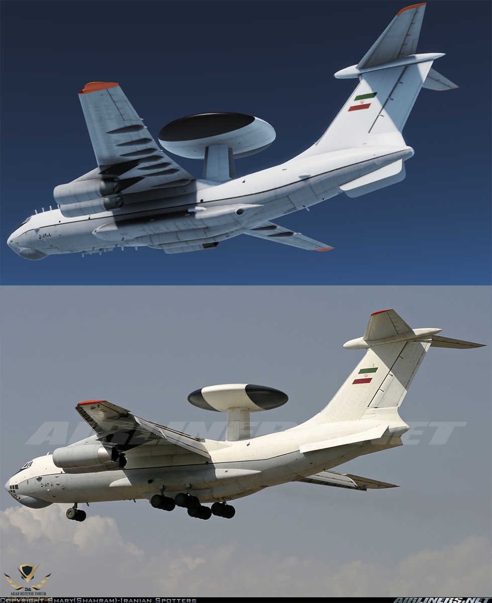

لم يغب العرب عن هذه المقاربات فقد قام المهندسون العراقيون بتجهيز طائرة انذار مبكر بتركيب رادار على الطرف الخلفي لطائرة الاليوشن IL76
عرف النموذج الاول بعدنان ١
وفي النموذج الثاني قاموا بتركيب رادار في قبة بيضاوية متحركة فوق السطح العلوي لطائرة الاليوشن IL76 عرف بعدنان ٢
صودرت طائرة عدنان ٢ من قبل إيران

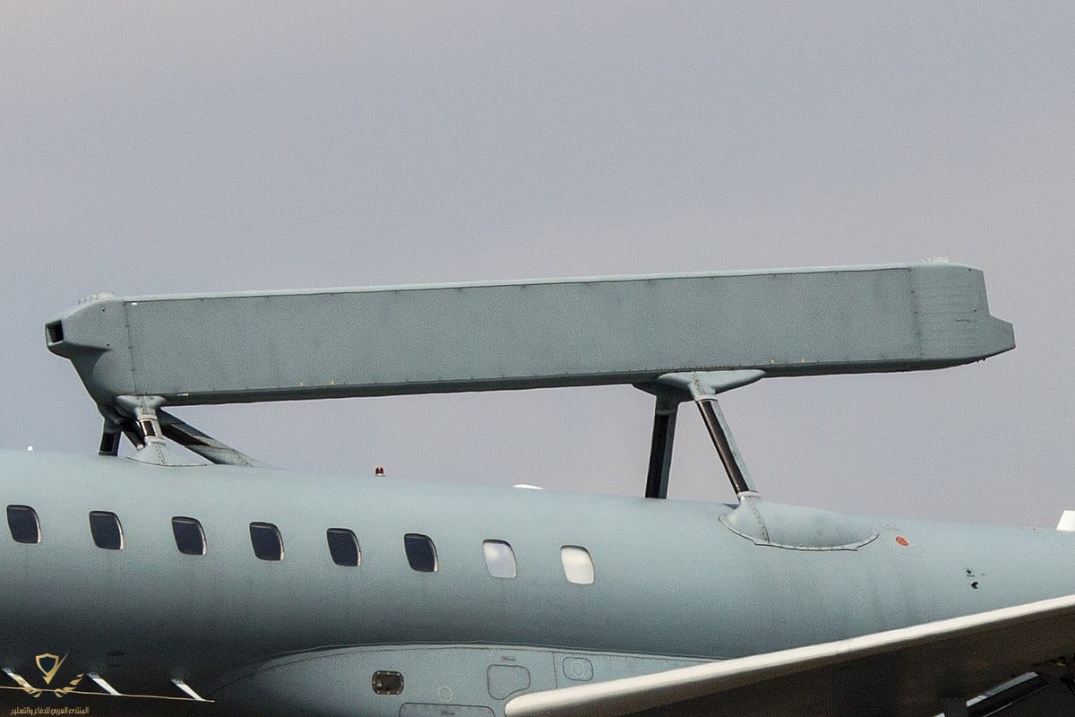

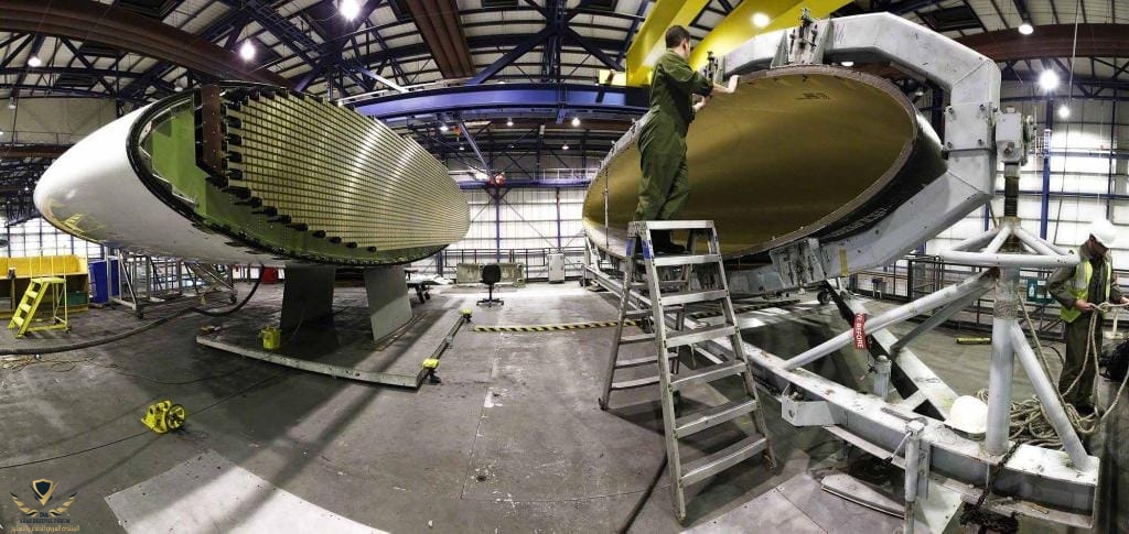

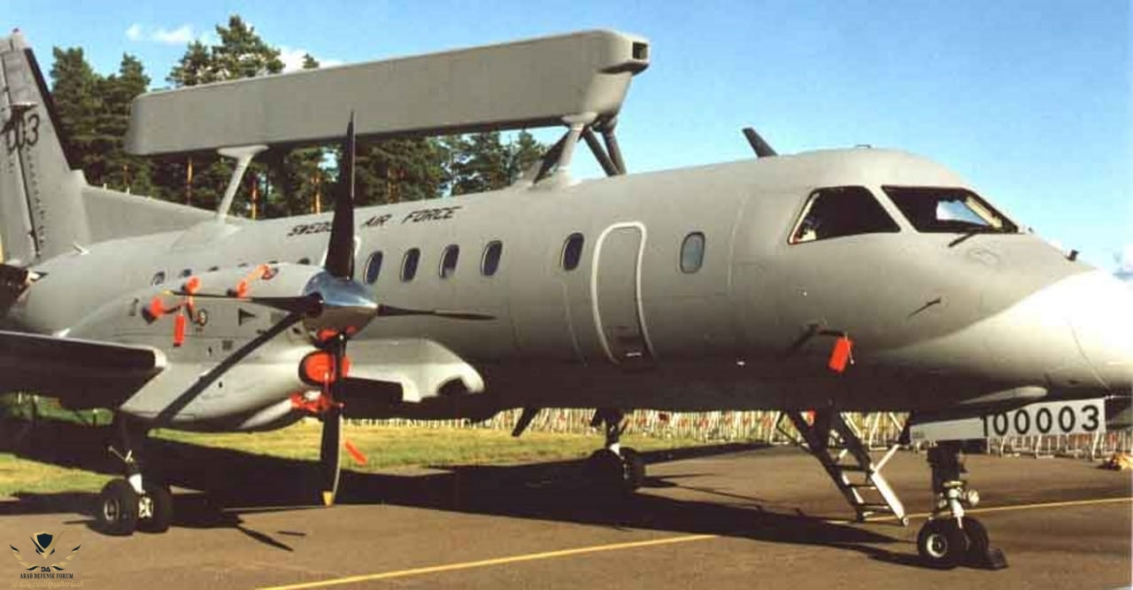

قام مهندسو اريكسون بتصنيع رادار ERIEYE وهو رادار مصفوفة المسح الالكتروني النشط
على منصة ساب ٣٤٠ ذات محركات التربوبروب كخيار اقتصادي
اتبعتها بمنصة أكبر ساب ٢٠٠٠

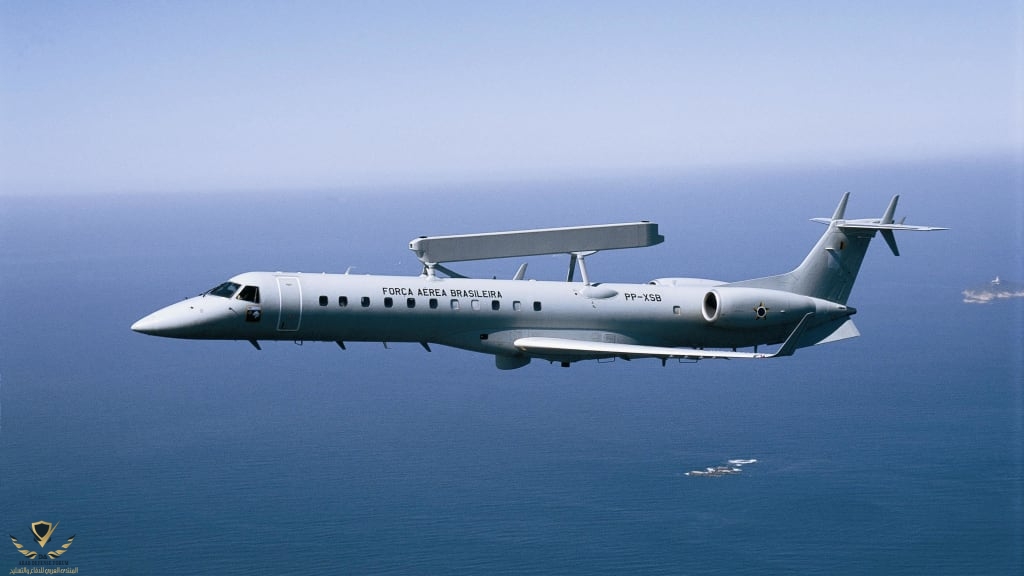

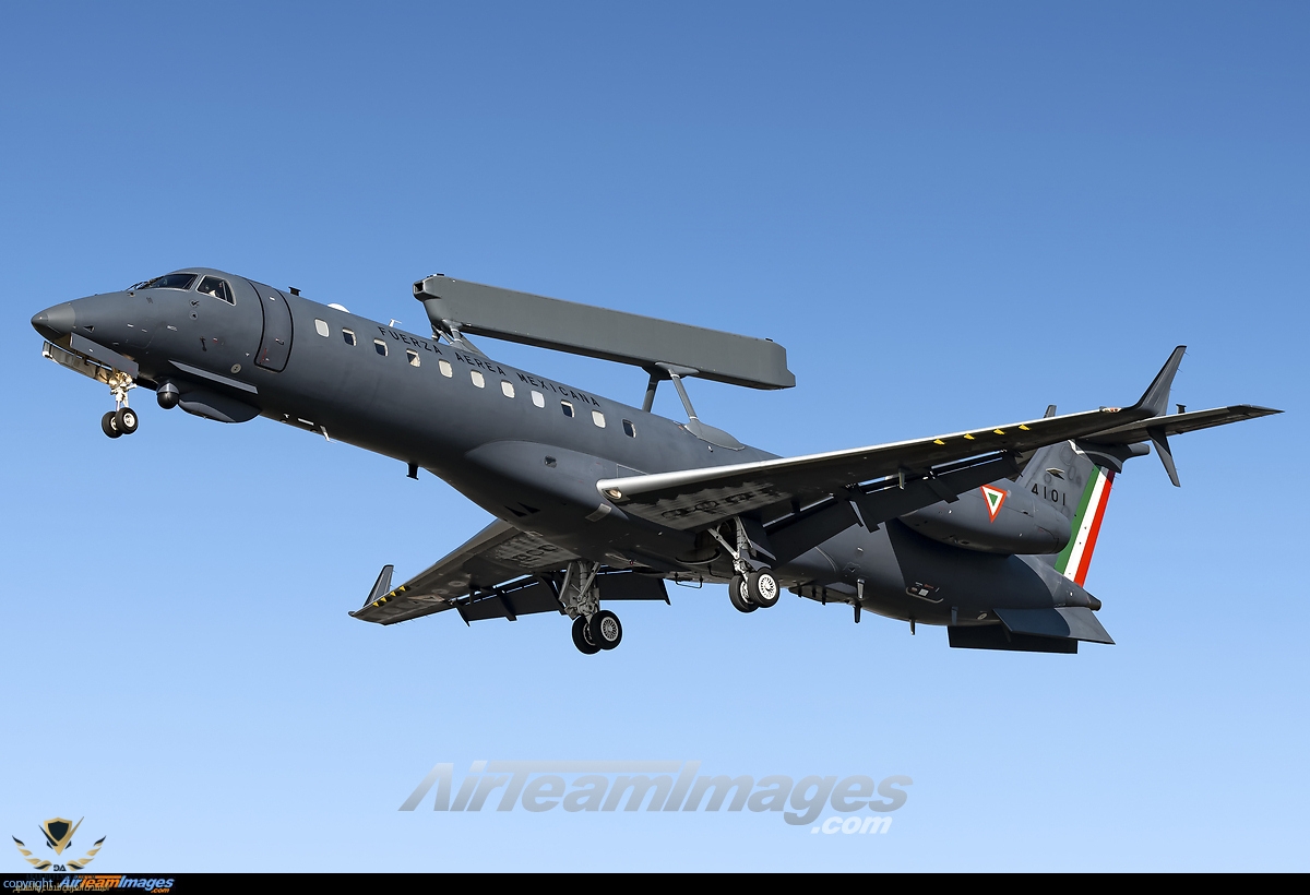

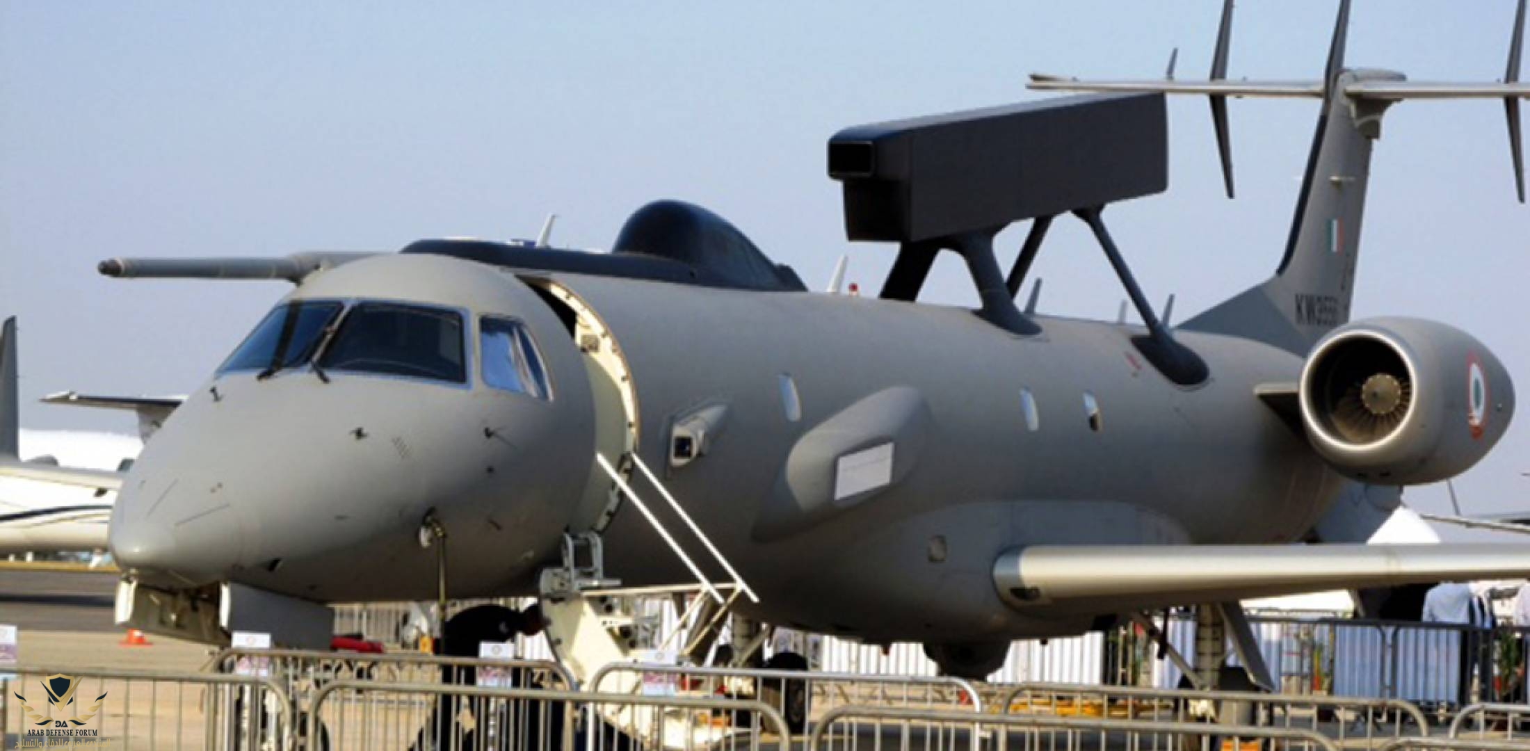

وفضلتها البرازيل كخيار على منصتها ذات المحلية امبراير R99 المدفوعة بمحركات تربوفان
واختارتها المكسيك
كذلك فعلت الهند

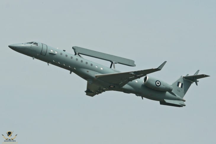

واليونان
تم تطويرها على منصة بومبارديير ٦٠٠٠

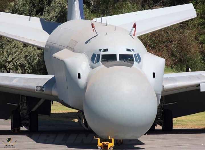

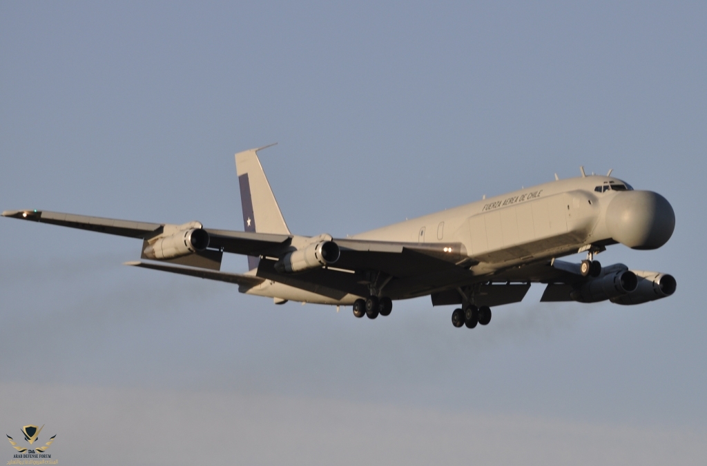

بالمقابل طورت إسرائيل رادار EL/M-2075 ودمجته على منصة البوينغ B707
تستطيع تمييزه بكل سهولة على جوانب الطائرة
تستخدمة إسرائيل و تشيلي

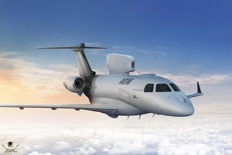

كما طورت الرادار EL/W-2085 ودمجته على منصة البومباردير 550
ويخدم في كل من إسرائيل
ايطاليا
سنغافورة
والولايات المتحدة الأمريكية
التعاون بين مصنعي الرادارات ومصنعي المنصات الجوية امر طبيعي لتسويق المنتجات وهذا ما نراه يعرض حاليا بين إسرائيل و البرازيل بتوفير منصة اقتصادية صغيرة الحجم

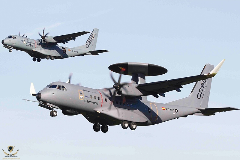

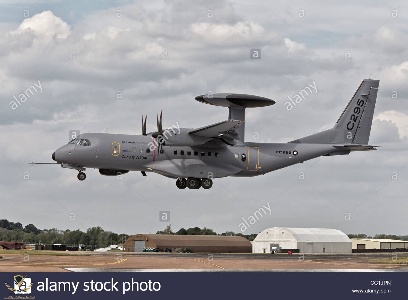

أبى الصانع الاسباني الا ان يترك له بصمة في هذا المجال مع طائرة الكاسا C295
مع رادار بقبة متحركة

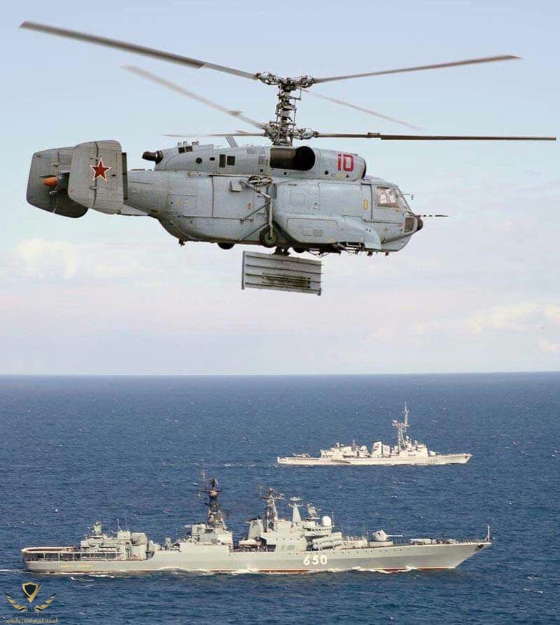

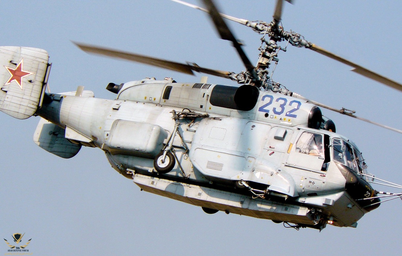

بسبب الحاجه لنظام انذار مبكر يعمل في مناطق متقدمة سواء في المسرح البري او المسرح البحري فقد استحدثت رادارات صغيره ركبت على الطائرات العمودية

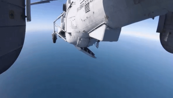

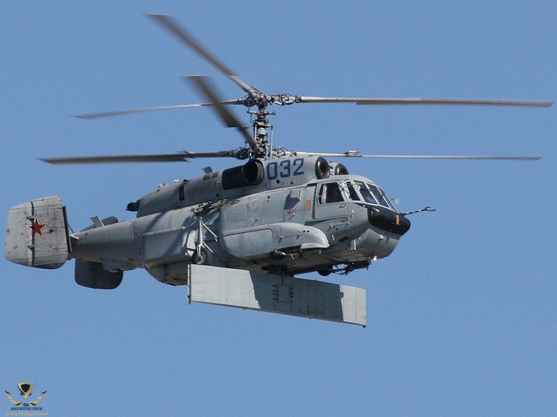

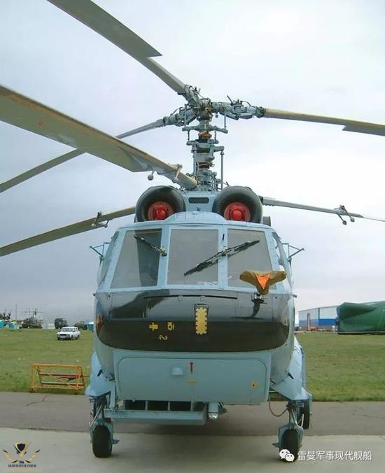

فكان السوفييت هم أول من قام بتركيب رادار محمول جوا على منصتهم العمودية KA31
بدأت التجارب في سنة ١٩٨٠
وأخذت وقتا طويلا بسبب صعوبة تطوير رادار محمول جوا يناسب هذه المنصة
وكان اول طيران لها سنة ١٩٨٧ وبسبب تفكك الاتحاد السوفييتي فقد تأخر دخولها الخدمة حتى سنة ١٩٩٥

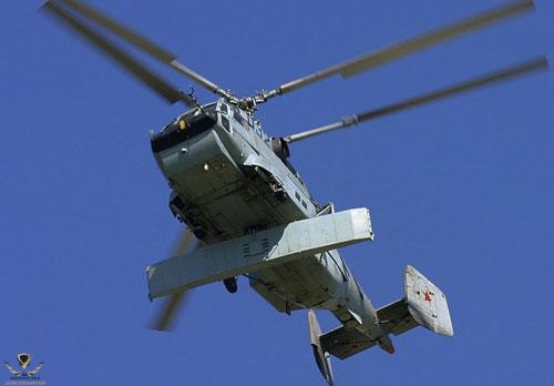

تم تجهيزها برادار يزن ٢٠٠ كجم بطول ٦ امتار وعرض متر واحد يعمل بالتردد L
مثبت على منصة قابلة للسحب يكون مسطحا على السطح السفلي للعمودية أثناء الإقلاع و الهبوط
وفي حالة النشر يقوم بالتحرك ب٩٠ درجه راسيا ليثبت و يقوم بالدوران افقيا وتغطية ٣٦٠ درجة
بمعدل ٦ دورات في الدقيقة
يمكنه كشف ٢٠٠ هدف والتعامل مع مابين ٢٠ الى ٤٠ هدف ويبلغ مداه الكشفي الى ١١٠ كلم للأهداف الجوية
و ٢٥٠ كلم للسفن البحرية الصغيرة
تم بيعه لكل من الصين و الهند

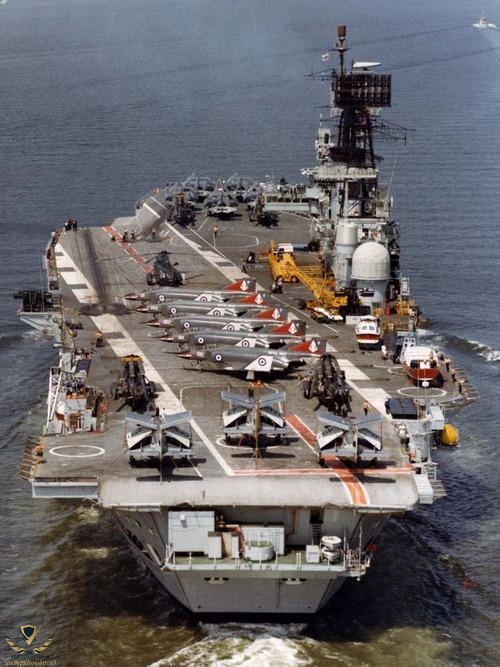

بنهاية السبعينات مع احالة حاملة طائرات رويال آرك R09 آخر حاملة طائرات تقليدية
وأول حاملة طائرات مجهزة بسطح طيران بزاوية الى التقاعد
خسرت البحرية الملكية طائرات انذارها المبكر

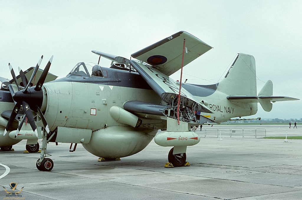

الفيري غانت
وفي حرب الفوكلاند عانت البحرية الملكية من الميراج الارجنتينية

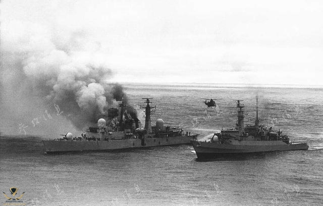

في الثاني من مايو ١٩٨٢ خسرت الفرقاطة شيفيلد
بسبب النقص في الإنذار المبكر

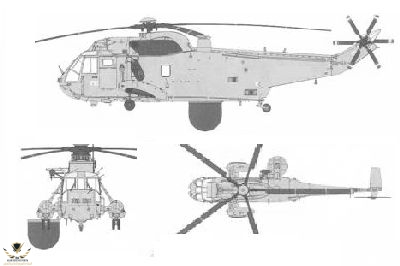

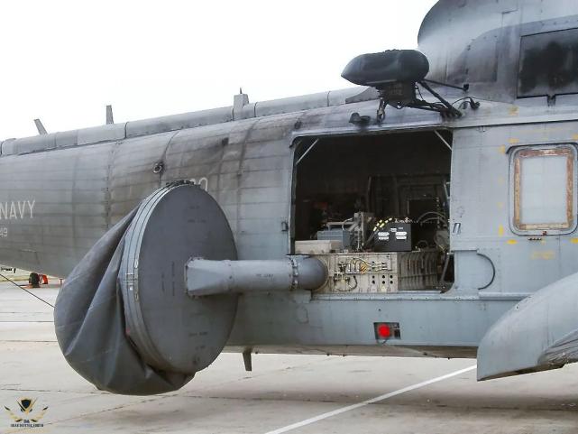

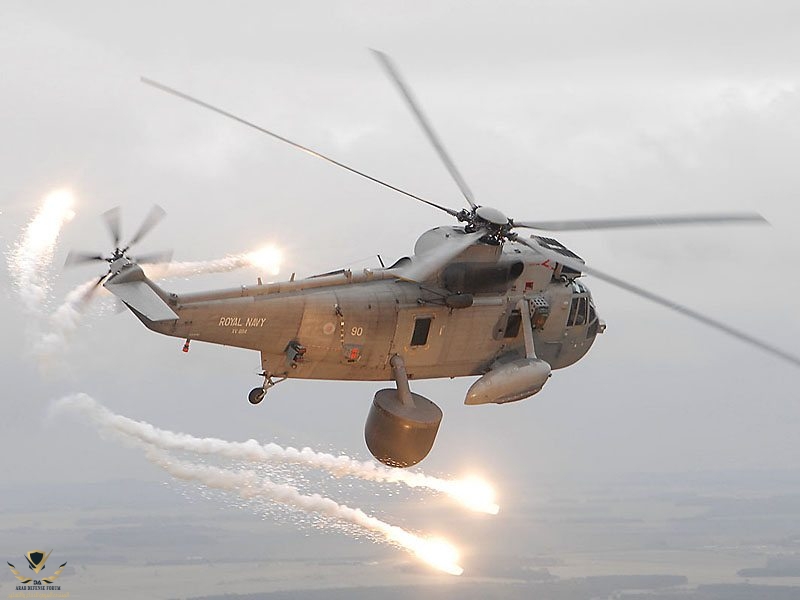

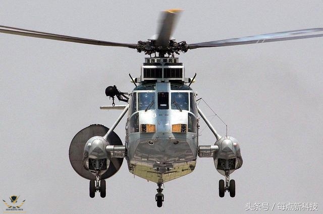

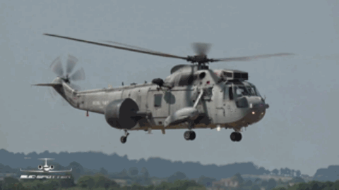

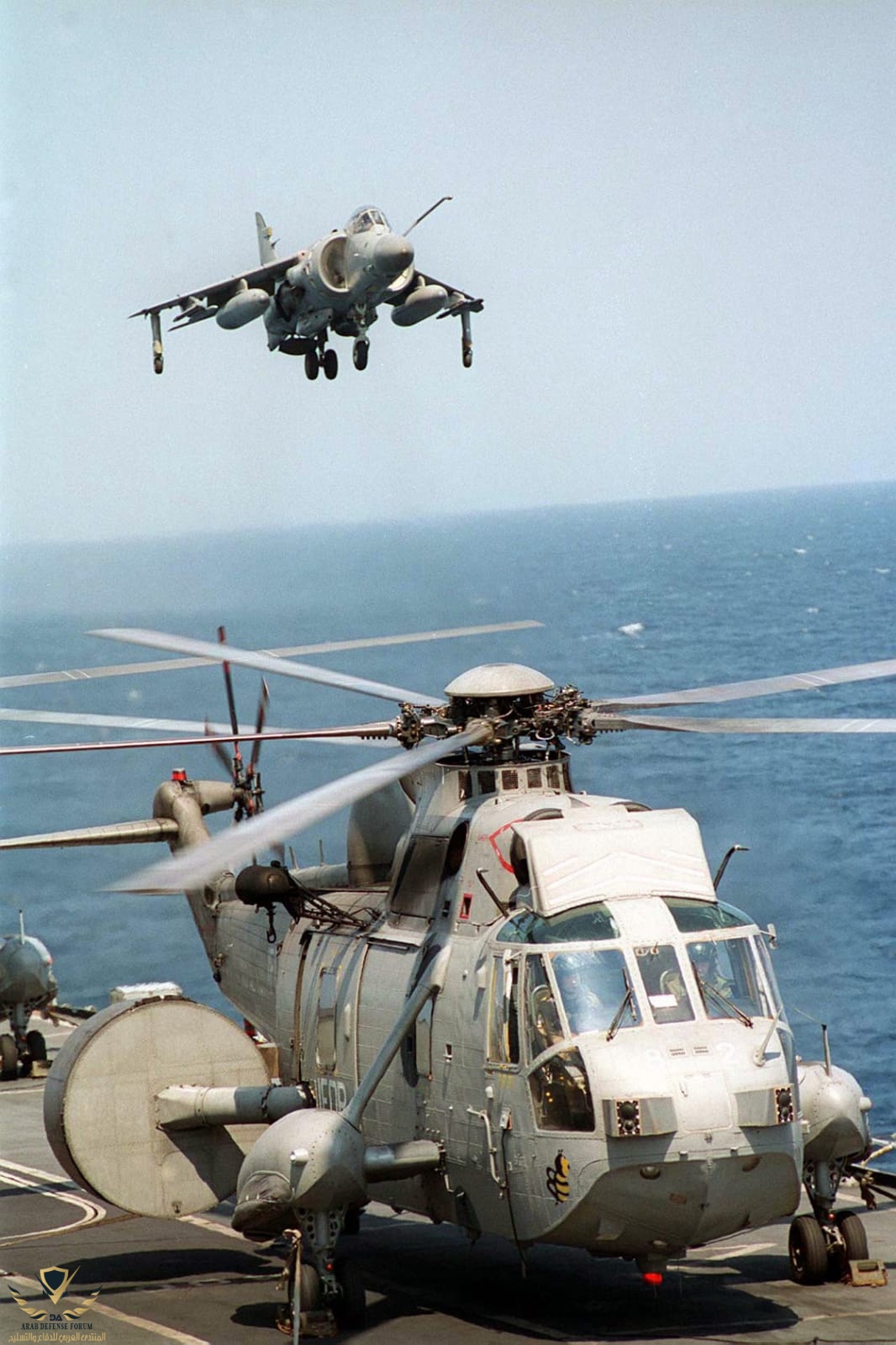

وعلى الفور امرت البحرية الملكية بتجهيز طائرات انذار مبكر بشكل عاجل واختيرت السي كينغ لهذا الدور
بعد تركيب رادار على ذراع بالجانب الأيمن للطائرة مغطى بقبة من مادة الكيفلار ينزل عند العمل ويقوم بتوفير بتغطية رادارية على ٣٦٠ درجة
عند التحليق على ارتفاع ١٠٠٠٠قدم فإنه يوفر كشف راداري لمسافة ١١٠ كلم الى ١٦٠ كلم لطائرة ذات مقطع راداري يبلغ ٧ متر مربع
ودخلت الخدمة بعد نهاية حرب فوكلاند
لاحقا جهز برادار دوبلر يعمل على النطاق X ويوفر يكشف لمسافة ٢٠٠كم للاهداف الجوية ومسافة ٣٠٠كم ضد الاهداف السطحية كما يمكنه تتبع ٢٥٠ هدف
تم صناعة عدد ٨ طائرات بترقيات مختلفة واحيلت للتقاعد سنة ٢٠١٨

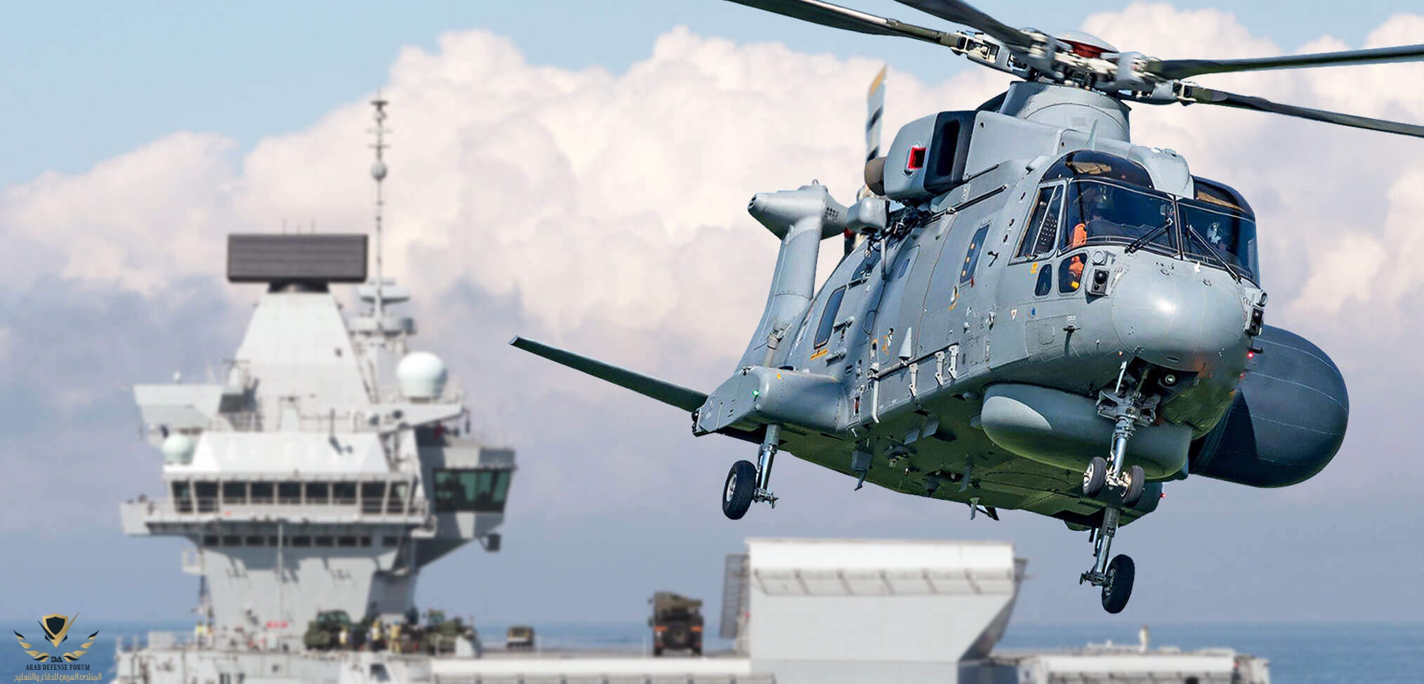

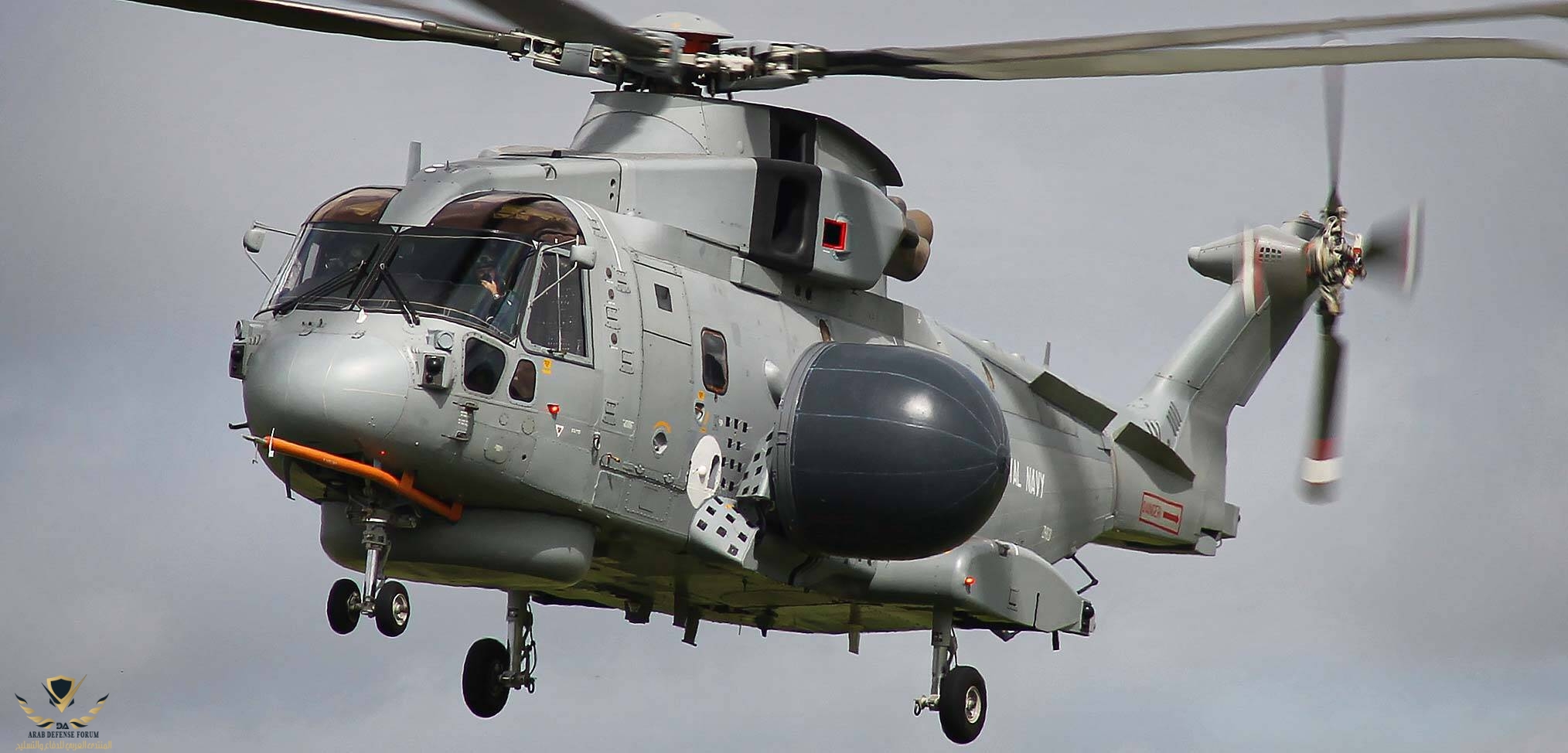

واختيرت الميرلاين لتكون خليفتها
مع اختلاف مكان الرادار والقدرات طبعا

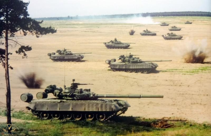

بسبب نشر حلف وارسو لآلاف الدبابات في المسرح الاوروبي

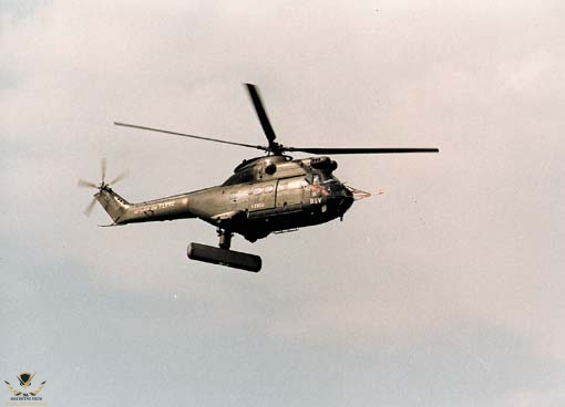

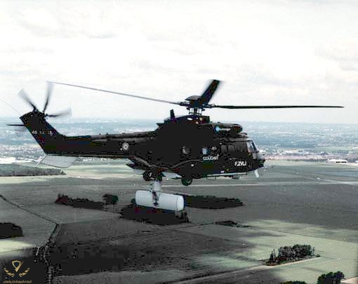

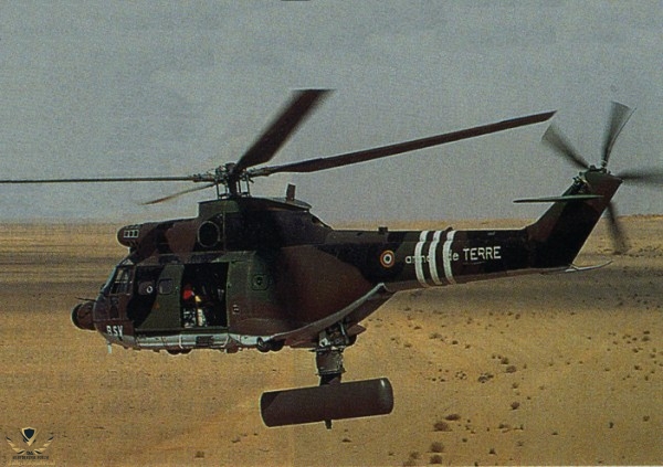

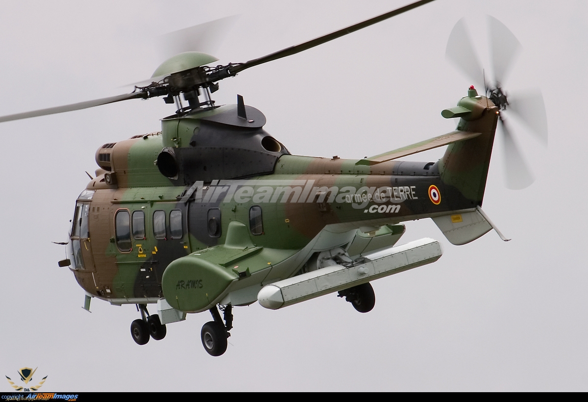

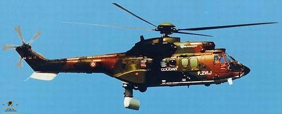

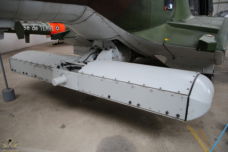

قام الفرنسيون في سنة ١٩٨٧ بتجهيز طائرة البيوما برادار تحت اسم هورايزون
كي ترصد تحرك التشكيلات الضخمة
وإعطاء القادة الميدانيين فرصة أكبر للصمود في وجه غزو محتمل
ومع تفكك الاتحاد السوفييتي وانحلال حلف وارسو قام الجيش الفرنسي بالغاء المشروع لعدم الحاجه إلا أنه أعاد المشروع مع الغزو العراقي للكويت

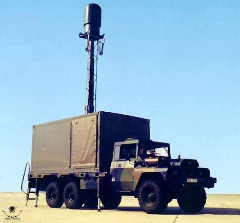

جهزت البيوما برادار SAR بمدى ٧٠كلم متصل بمنصة متحركة باسفل الجزء الخلفي للعمودية ينزل بدرجة ٩٠ عند التفعيل ويقوم بالدوران ب٣٦٠ درجة
مع وجود مشغل واحد للنظام يقوم بارسال البيانات الى منصة ارضية بمدى ١٠٠ كلم
تقوم بتحليل البيانات وإعطاءها القادة
وشاركت في حرب الخليج الثانية وقامت بتنفيذ ٢٤ عملية في المسرح العراقي
بعد الحرب تم تطوير النظام الراداري والمنصة الحاملة
فظهرت لنا بالشكل الجديد
عند العمل على ارتفاع ١٢٠٠٠ قدم فان الرادار له القدرة على مسح ٢٠٠٠٠كلم بعمق ٢٠٠كلم في مدة ١٠ ثواني
على نطاق التردد X

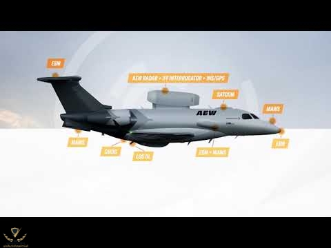

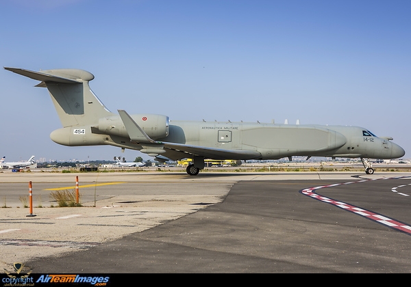

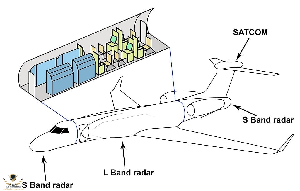

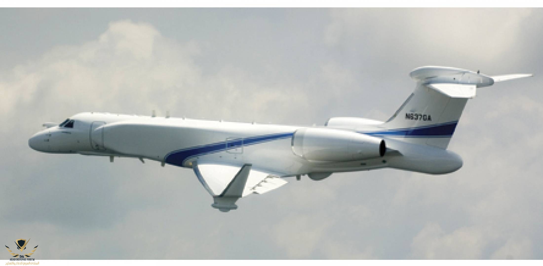

التطورات المتسارعة في تكنولوجيا الرادارات (الموديولات، قدرات المسح والتصنيف والاشتباك ، التحسينات في الطاقة وقدرات التحمل، امكانية استخدام مصفوفات الكترونية، الخ...) كل ذلك أدى لضهور طائرات متفوقة في الأداء وعلى احجام اصغر من مثيلاتها القديمة ..

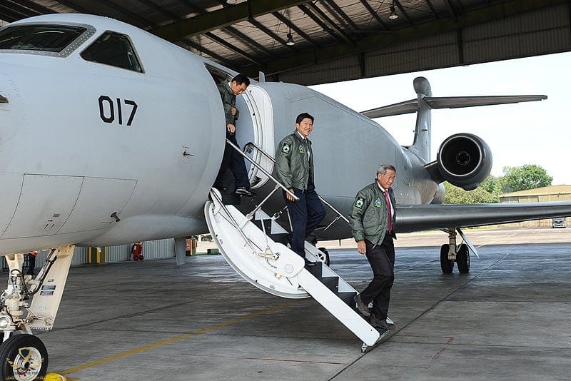

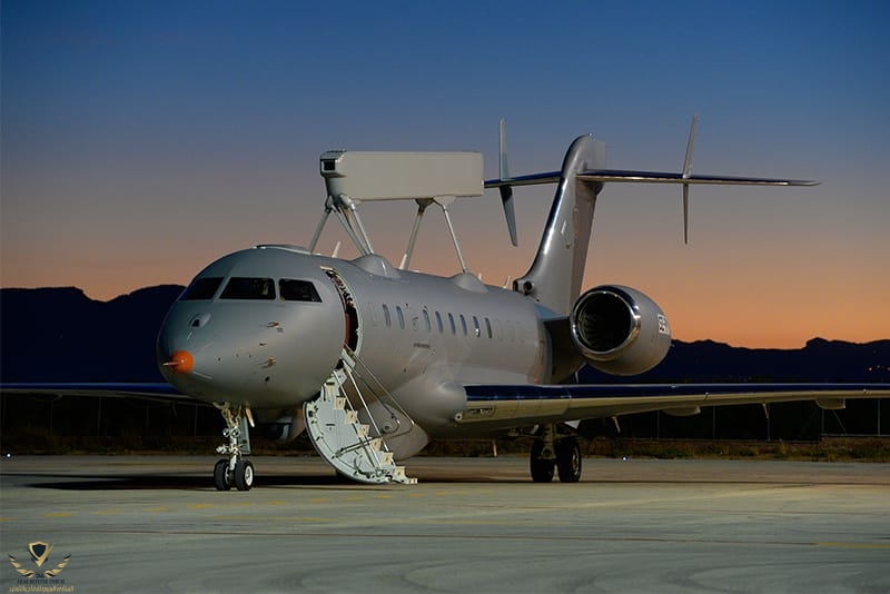

أحد ابرز الامثلة هي الجلوبال آي
R720x0.q80
هي ليست فقط طائرة انذار مبكر ولكنها مزودة بأنظمة حرب الكترونية واستخبارات ورادار مسح بحري وامكانيات جعلتها متعددة مهام ويطلق عليها صانعوها اسم (مغيرة قواعد اللعبة)

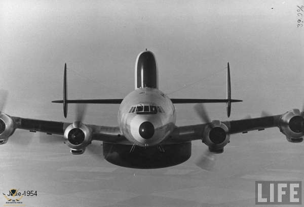

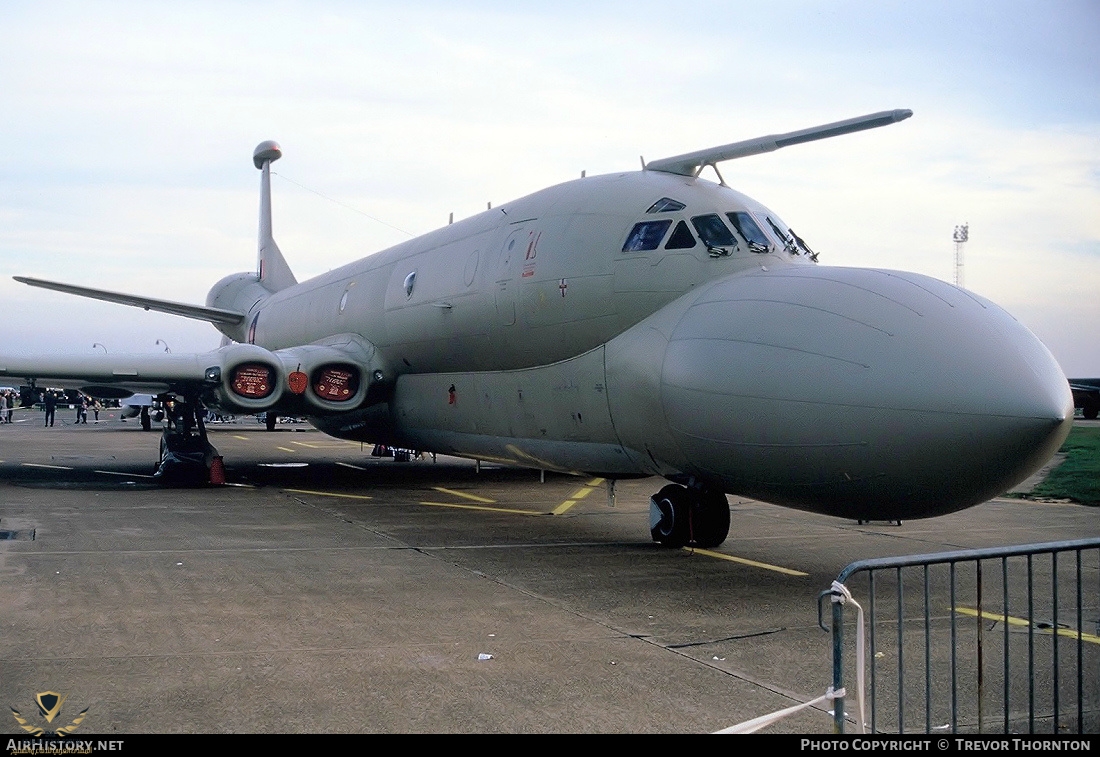

طائرة الافرو شاكلتون البريطانية
كانت بالاصل قاذفة واشتق منها نموذج للانذار المبكر
بعد تزويدها برادار
الغريب هو النموذج المخصص لحرب الغواصات
فقد تم تزويده بقبة رادار مخفيه بسبب المحافظة على انسيابية الهواء وتبرز عند العمل

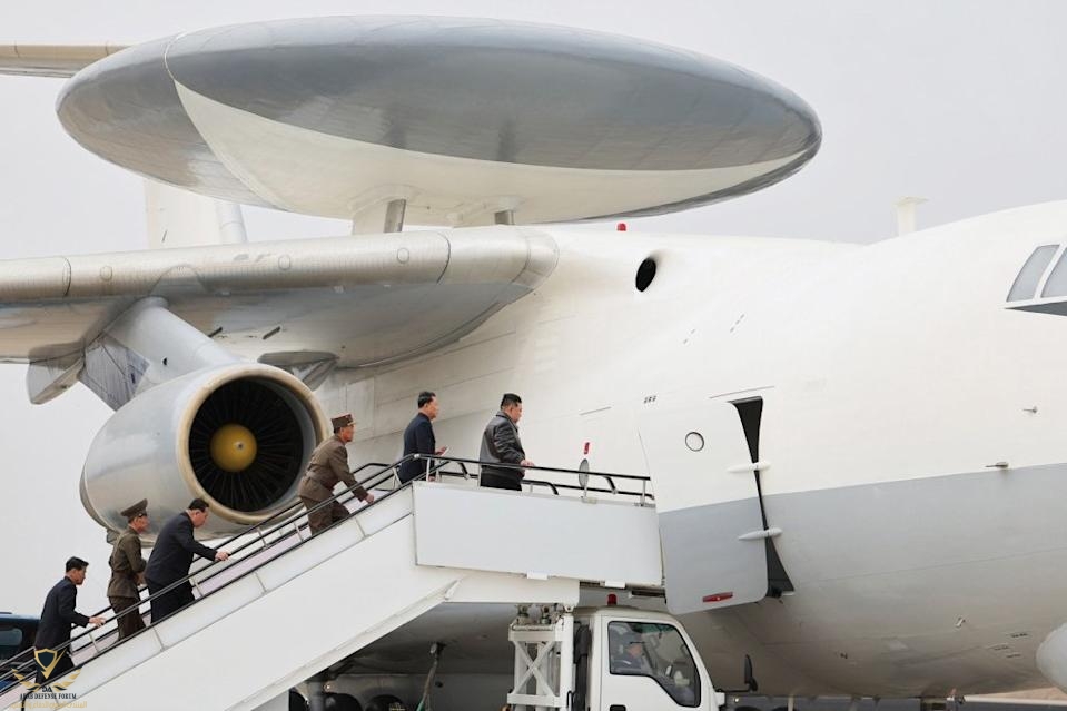

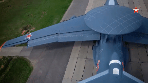

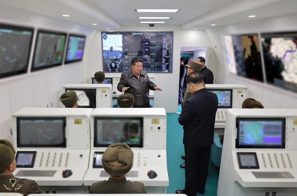

استحوذ سلاح جو كوريا الشمالية
على منصة انذار مبكر
مبنية على طائرة اليوشن 76
هنا من زيارة الرئيس الكوري للطائرة

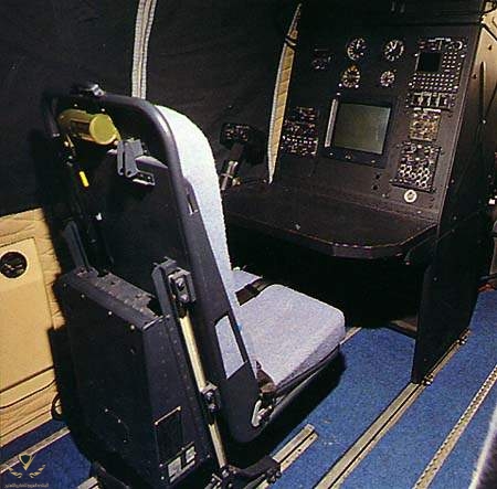

صورة من داخل المنظومة
