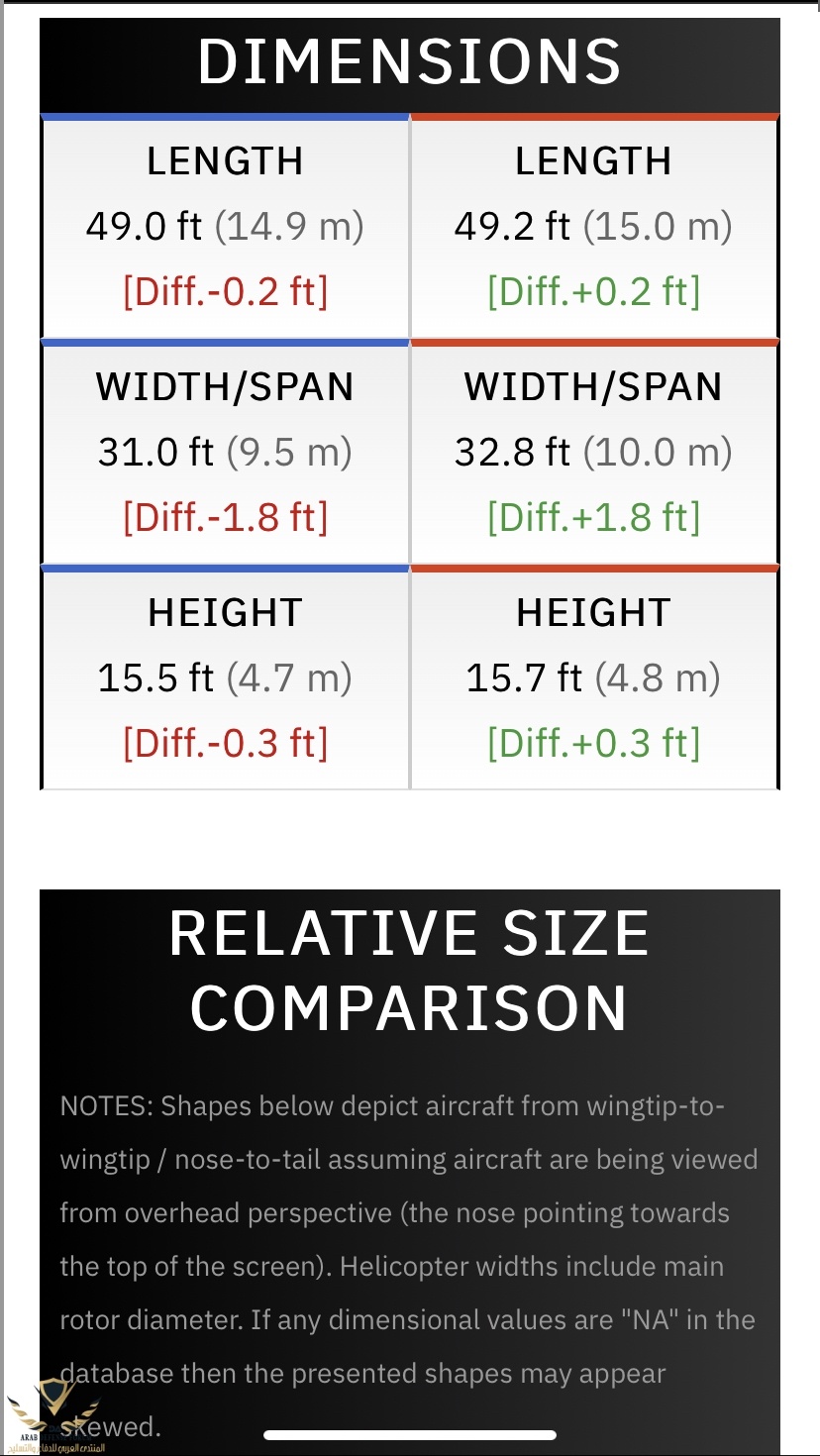

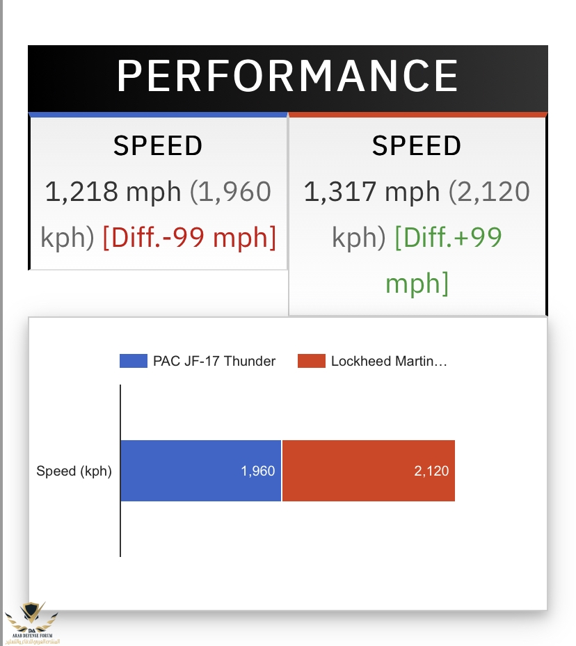

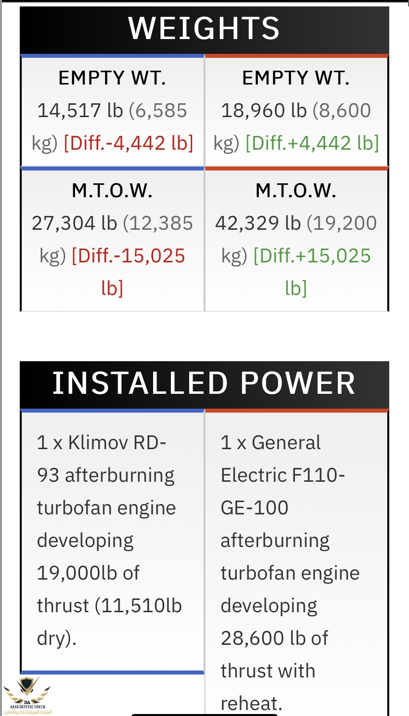

يعنى أكثر بقليل من 3 طن حمولة أسلحة فقط و هو رقم قليلمشاهدة المرفق 509002مشاهدة المرفق 509003
