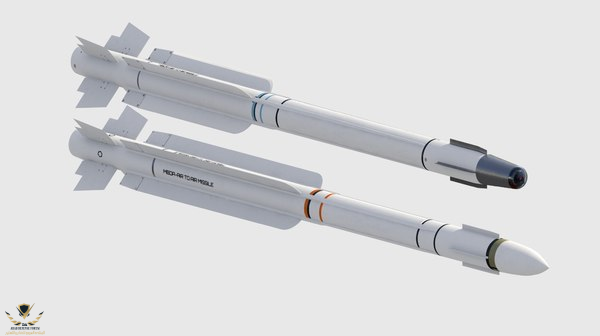

تنقسم صواريخ جو - جو إلى ثلاث فئات:
قصيرة ومتوسطة وطويلة المدى.
تتمتع AAMs قصيرة المدى بقدرة فائقة على المناورة (60 G دوران) وسرعة عالية (حوالي Mach 3 أو 3703 كم / ساعة).
يمكن إطلاقها على أهداف بعيدة إلى حد ما وتلك الموجودة في نطاق القتال.
تشبه الصواريخ متوسطة المدى نظيراتها قصيرة المدى، ولكنها تميل إلى امتلاك رؤوس حربية أكبر، ويبلغ مداها حوالي 50 كم أو أكثر. هذا يعني أنه يمكن إطلاقها على أهداف خارج نطاق الرؤية.
تعد AAMs بعيدة المدى، بالضرورة، الأكثر تقدمًا في فئة صواريخ جو - جو بأكملها.
وبسرعة مذهلة ورؤوس حربية ضخمة ومدى هائل، يمكنها تفجير طائرات كبيرة من السماء من مسافة تزيد عن 100 كيلومتر.
تستخدم أيضًا أنظمة توجيه مختلفة - بدلاً من التوجيه الفوري على الأهداف باستخدام الأشعة تحت الحمراء، يذهبون عمومًا دون توجيه إلى نقطة معينة محددة مسبقًا، وبعد ذلك يقومون بتنشيط التوجيه بالرادار ومطاردة الهدف.
ومع ذلك ، يصعب تطوير هذه الصواريخ وقد دخل عدد قليل جدًا منها في الخدمة التشغيلية.

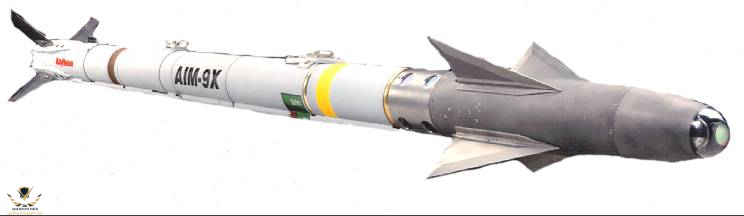

AIM-9 Sidewinder : هذا الصاروخ الأمريكي هو بلا جدال أشهر وأطول عمرًا ونجاحًا من نوع AAM قصير المدى.
تم تقديمه لأول مرة في عام 1956، وقد أنتج منه العديد من النسخ وخضع لعديد التطويرات، وبلغت ذروتها في AIM-9X الأخير.
سجله يصل إلى 270 عملية قتل باسمه.

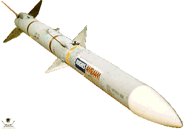

AIM-120 AMRAAM : نشأ في الولايات المتحدة، دخل صاروخ جو-جو متوسط المدى (AMRAAM) الخدمة في عام 1991
ليحل محل صاروخ AIM-7.
خضع للعديد من التحسينات، مثل تقنية أطلق وانسى.
يتم استخدامه حاليًا من قبل العديد من البلدان وقد جمع في سجله عشرات قتلى.
