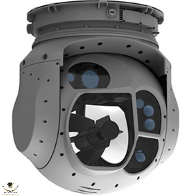

الإجابة في ال CATS
عدة مهمات لهذه واهمها لتوجيه المدفعيه ..
Laser Range Finder and Target Designator
Laser Pointer and Illuminato

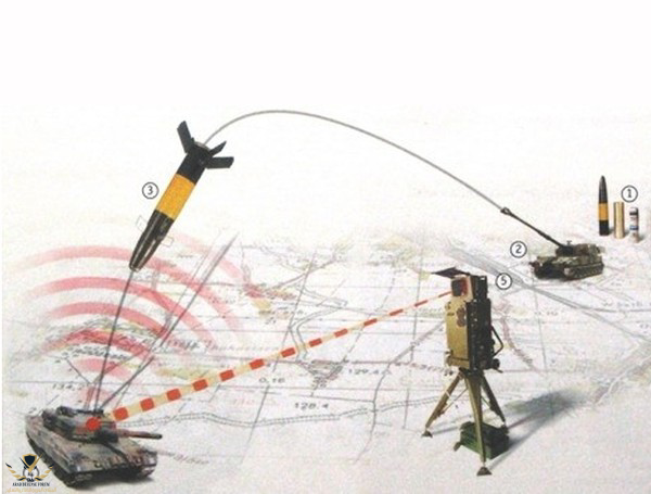

الصور لفهم المبدأ.

لا ليس كافي ولابد من توافر التجهيزين معا في المنظومة !!! التوجيه الليزري نصف النشط Semi-Active Laser Homing يعتمد في توجيهه بشكل رئيس على توافر كاشف ليزري في مقدمة القذيفة. بشكل عام هذا الباحث هو قليل الكلفة، وهو ليس أكثر من كاشف سيلكون رباعي الدائرة quadrant silicon detectors، الذي يتعقب الأهداف المضاءة بتشغيل ليزر غالبا من نوع "نيوديوم ياغ" NdYaG نابض في الطول الموجي 1.06 مايكرو (على غرار التوجيه التلفزيوني، قابلياته تخفض وتحدد بتأثير السحب والضباب والدخان)، في حين يتحتم على النظام الاستعانة في الطرف الآخر بمنظومة تعيين ليزرية designator تعمل على إضاءة الهدف بشعاع ليزري. هي مشابهة في عملها لمحددة المدى الليزرية، عدا أنها تمتلك تردداً تكرارياً أعلى للنبضات 12-20 نبضة/ثانية أو أكثر، مقابل 10-15 نبضة/ثانية لمحددة المدى الليزرية.
ولكون معدل النبض غير متوافق، فإن عملية تبادل الأدوار بين المنظومتين بات غير ممكن عملياً، على الرغم من صعوبة تصديق أن العلماء لم يستطيعوا حتى الآن جعل الاثنتان متطابقتان. ومن الأمور الطريفة أن البريطانيين عندما كانوا يحاربون في جزر فوكلاند Falklands العام 1982، حاولوا استعمال محددة مدى ليزرية على طائرة هاريار لتعيين الهدف لقنبلة موجهة ليزرياً من طراز Paveway أطلقت من طائرة هاريار ثانية. لكن للأسف، مجس قنبلة LGB لم يستطع كشف ورصد الشعاع المنعكس، لذلك هو لم يقفل عليه.

عذرا كنت اتكلم عن الاجهزه
الجهاز يكون فيه ليزرين بمجرد ماتضيئ الهدف تطلع لك ايضا مسافة الهدف بالمتر
العدسه الاكبر لليزر الخاص بالتوجيه و الاصغر لليزر الخاص بقياس المسافات
