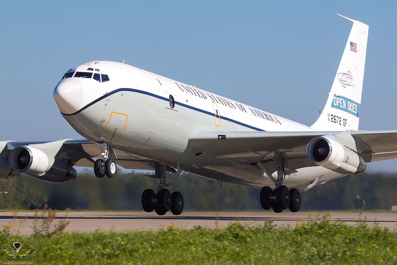

تستخدم الولايات المتحدة الأمريكية طائرة بوينغ أوسي 135ب أوبن سكايز (السماوات المفتوحة)
طائرة قديمة ولها سجل من الحوادث
أثناء رحلة فوق أجواء روسيا، ملأ الدخان مقصورة الطائرة، واضطر الطاقم إلى التحليق فوق سلسلة جبال إلى مطار لم يذكر اسمه دون ضغط المقصورة مع ارتداء أقنعة الأكسجين.

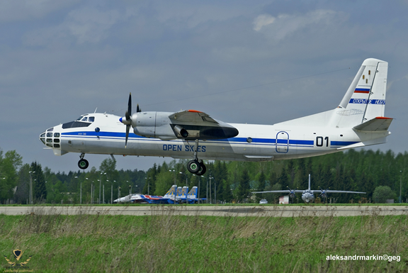

روسيا استخدمت طائرة An-30

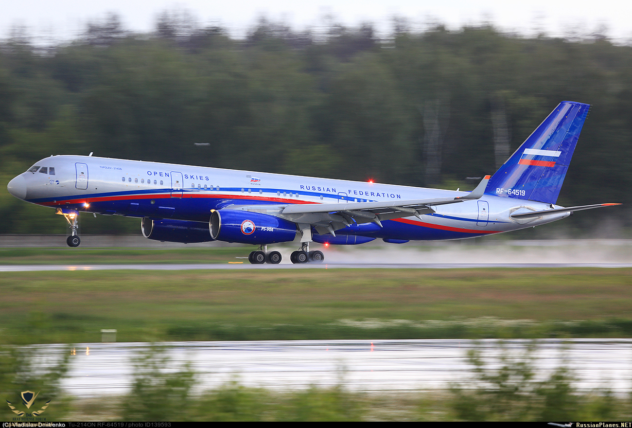

وقامت مؤخرا باستبدال اسطولها المتقادم بطائرات حديثة Tu-214ON

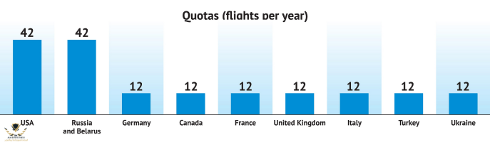

عدد حصص طلعات المراقبة
لكل من أمريكا وروسيا 42 طلعة جوية ، بينما بقية الدول الأعضاء لهم 12 طلعة جوية أو أقل.

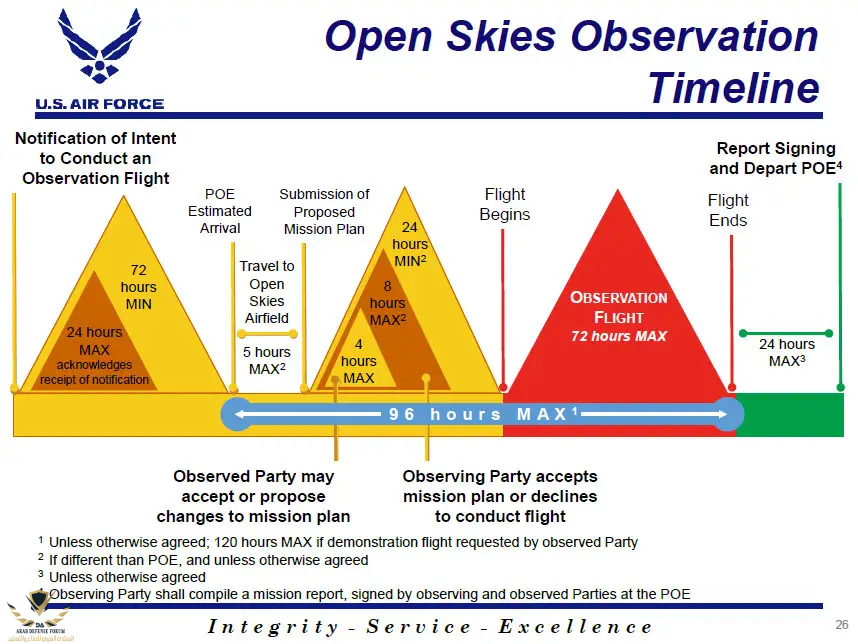

يجب على الدولة الراغبة في إجراء تحليق أن تخطر الدولة (الأخرى) بأنها تريد التحليق فوق أجوائها خلال مدة 72 ساعة على الأقل قبل وصول طائرات المراقبة الخاصة بها إلى نقطة الدخول. وقبل 24 ساعة على الأقل من بدء رحلة المراقبة الفعلية، ويجب أن تقدم خطة البعثة تفاصيل حول مسار الرحلة والمسافة ووقت الرحلة المقدر، من بين أمور أخرى. ويحق للطرف الخاضع للمراقبة أن يقترح إدخال تغييرات على خطة البعثة هذه. إذا حدث ذلك، يمكن للطرفين التفاوض لمدة أقصاها 8 ساعات. إذا نجحت المفاوضات، يمكن للطرف المراقب الإقلاع في رحلة المراقبة. إذا لم يكن هناك اتفاق، يمكن للطرف المراقب إلغاء الرحلة.
ويتعين إكمال رحلة المراقبة بعد 96 ساعة من وصولها إلى نقطة الدخول.

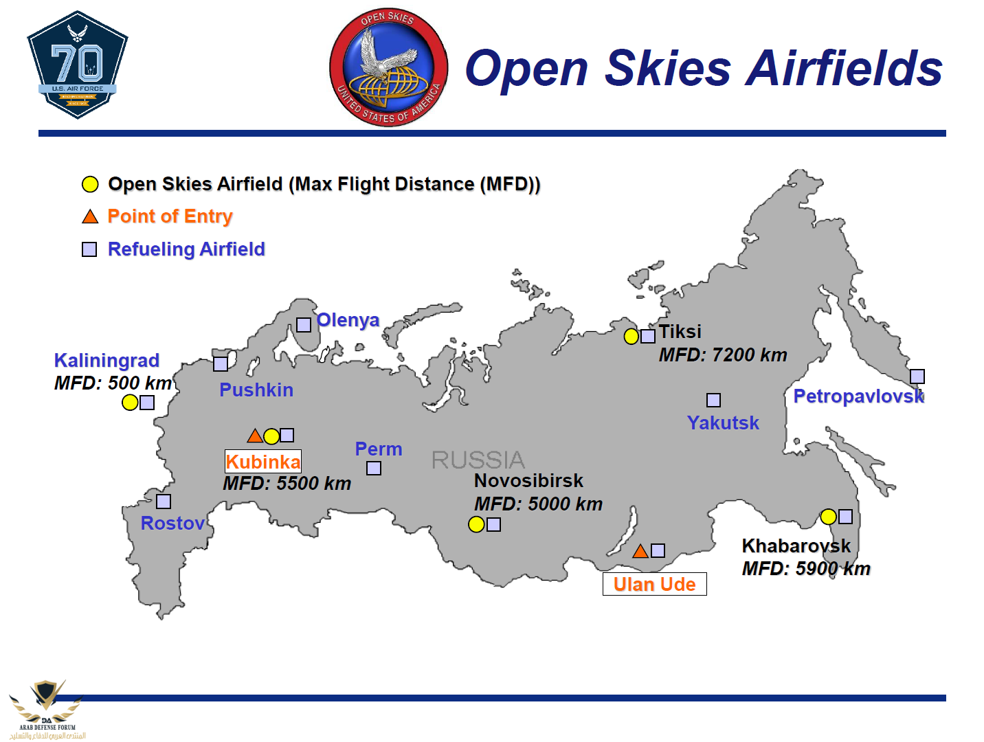

يمكن ملاحظة نقاط الدخول في روسيا من قاعدة كوبينكا الجوية ومن مدينة أولان-أودي

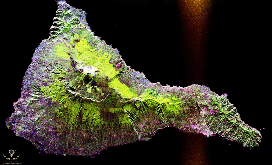

* باللغة الإنجليزية (Synthetic-aperture radar) ويعرف اختصارًا بـ (SAR) هو أحد أشكال الرادار يُستخدم لإنشاء صور ثنائية أو ثلاثية الأبعاد للأشياء، مثل المناظر الطبيعية.
صورة رادارية لجزيرة سانتا كروز دي تينيريفه

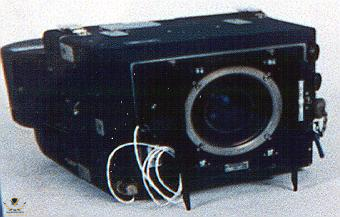

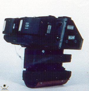

كاميرا للتصوير من ارتفاعات منخفضة KS-87E

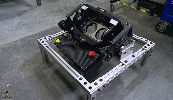

كاميرا للتصوير البانورامي KA-91C

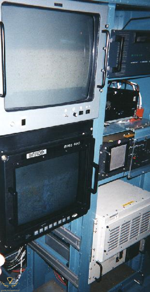

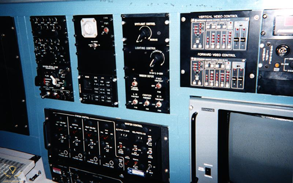

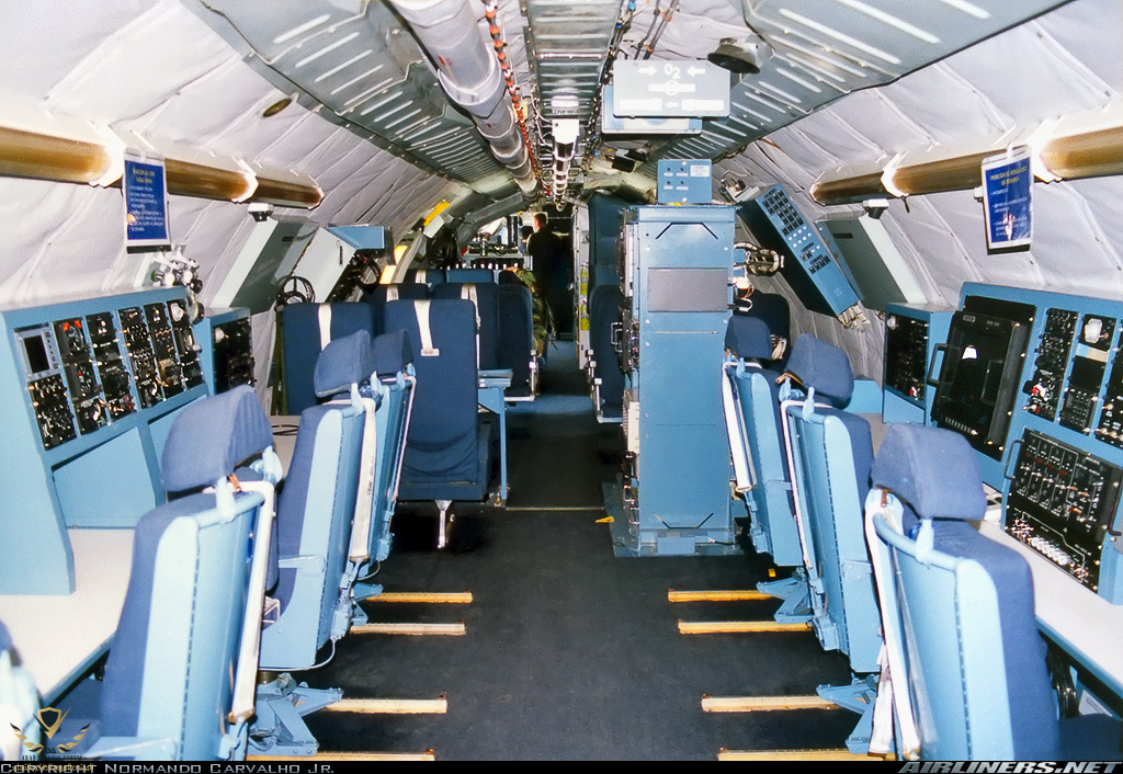

لوحة التحكم لأجهزة الاستشعار
شاشات أجهزة الاستشعار

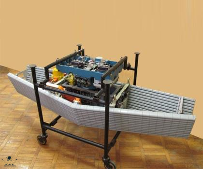

رادار أمريكي ذي الفتحة التركيبية

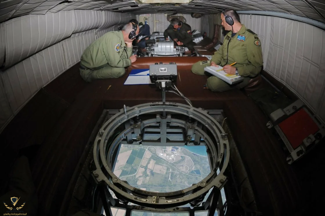

صورة من داخل الطائرة الأمريكية​

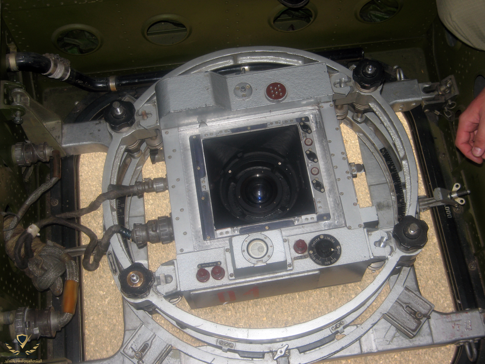

قبل عام 2013 كانت تعتمد روسيا على الكاميرات الفيلمية
من عام 2013 قامت روسيا بإدخال الكاميرا الرقمية على أسطول طائراتها وبدأت بطائرة An-30

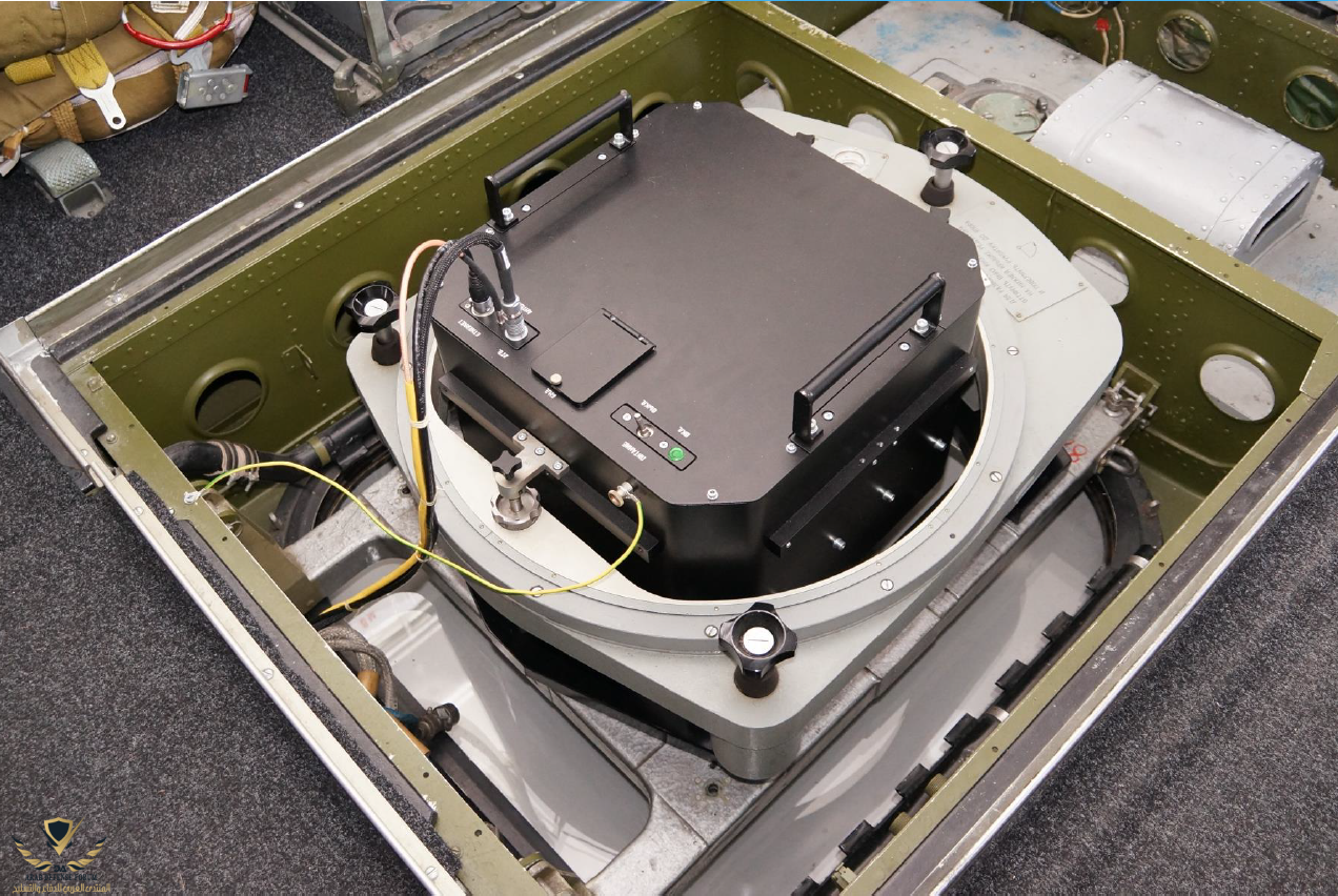

الكاميرا الرقمية OSDCAM4060

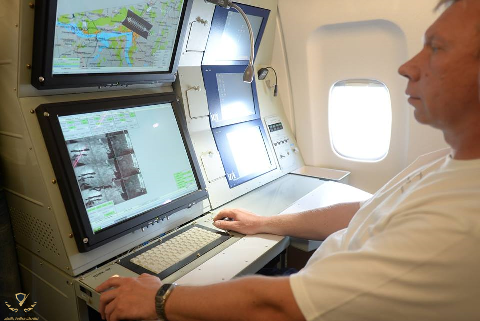

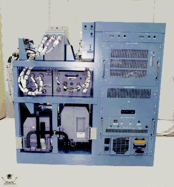

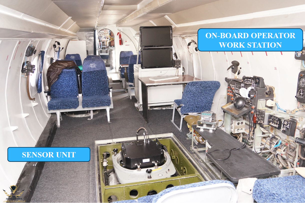

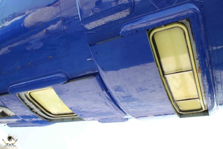

وحدة الاستشعار

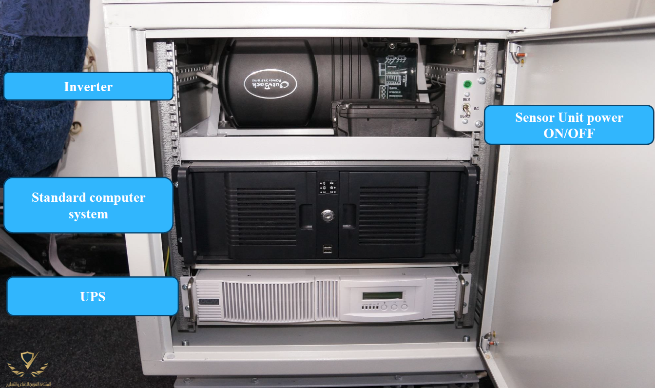

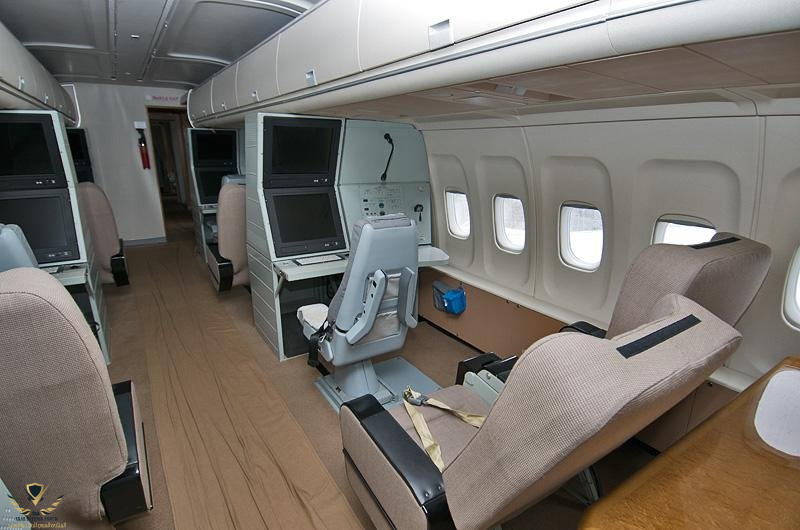

محطة عمل المشغل على متن الطائرة
مقصورة التحكم في وحدة الطاقة وأجهزة الاستشعار

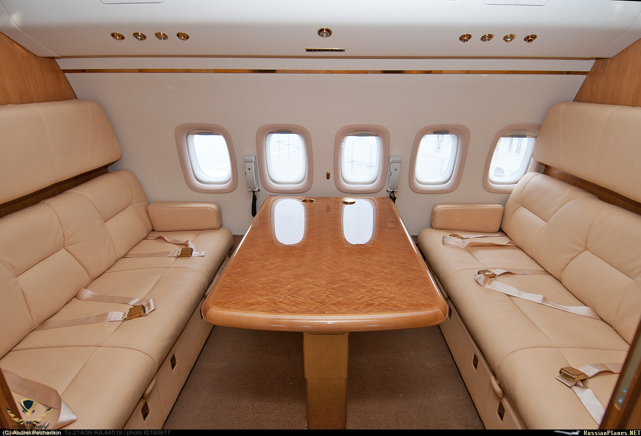

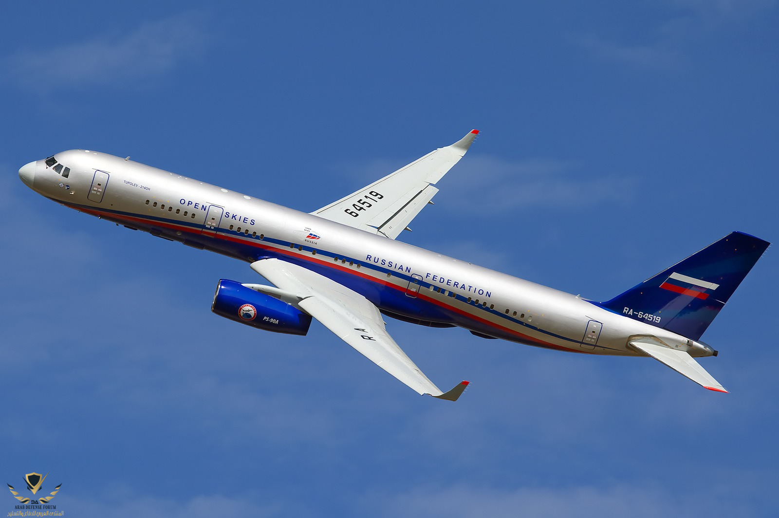

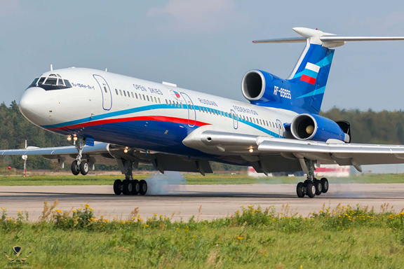

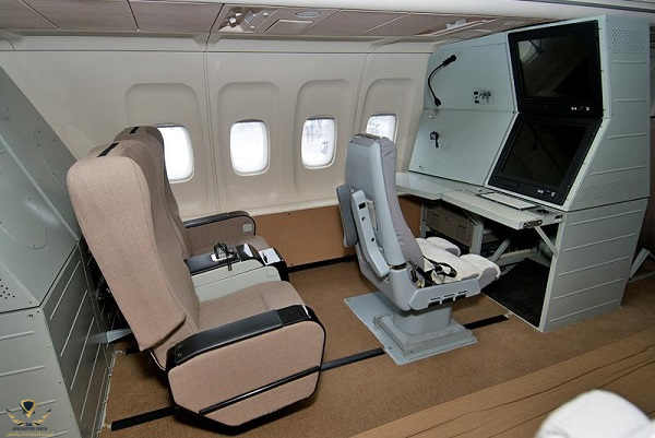

إلى أن أدخلت الطائرة Tu-214ON وقد تم تطويرها بحيث تتوافق مع احتياجات الطلعات الجوية لإتفاقية السماوات المفتوحة

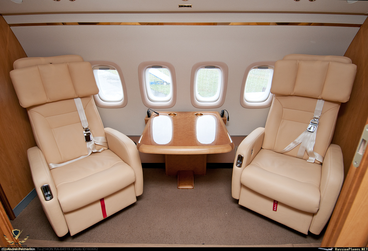

أحتواء الطائرة على قسم لكبار المسؤولين أثناء الرحلة
أحتواء الطائرة على مقاعد للطاقم المرافق من الدولة المستضيفة لمراقبة العملية والإطلاع على تفاصيلها

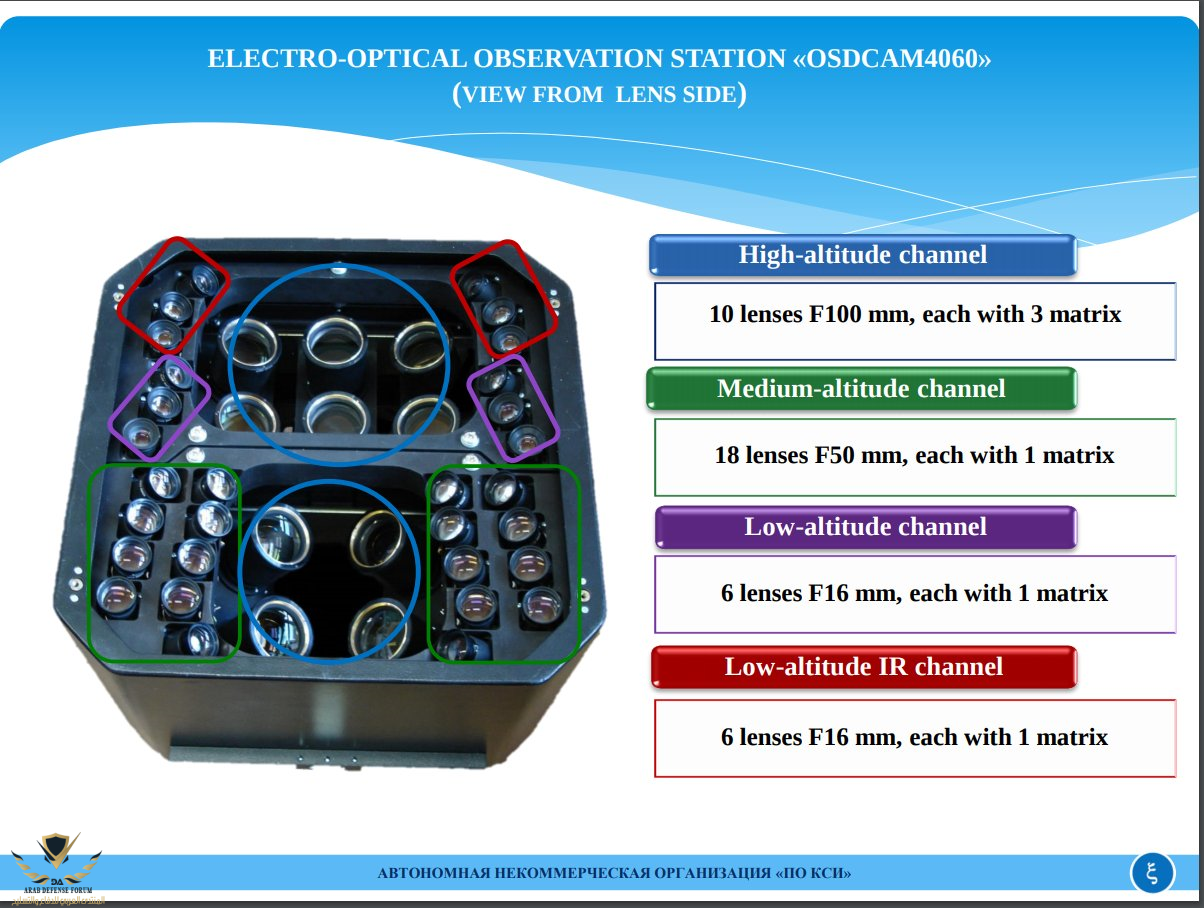

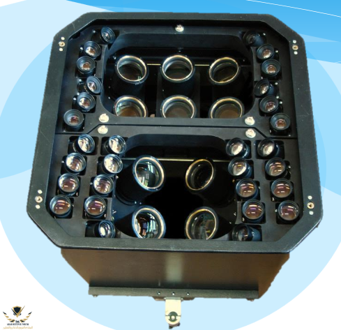

قامت الشركة الروسية

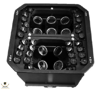

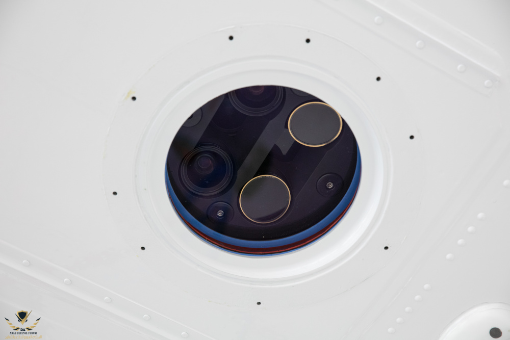

قامت الشركة الروسية بتطوير كاميرا رقمية تدعى OSDCAM4060 وتحتوي على 40 عدسة مقسمة على النحو التالي
القناة
عدد العدسات
الارتفاع العالي​
10​
الارتفاع المتوسط​
18​
الارتفاع المنخفض​
6​
الارتفاع المنخفض للأشعة تحت الحمراء​
6​

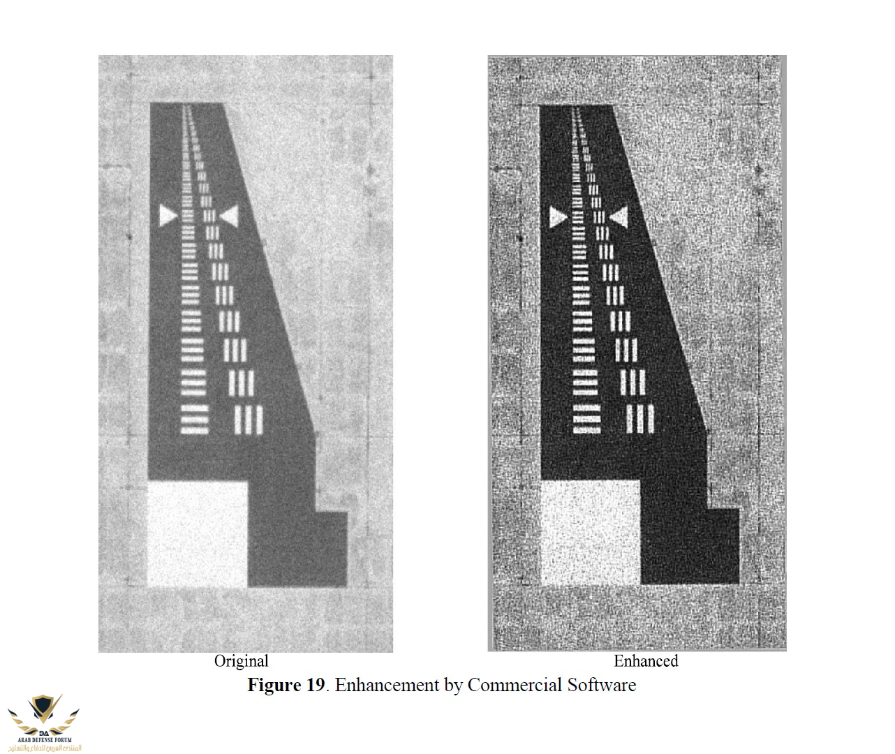

حيث أن أمريكا أظهرت مخاوفا من استخدام الكاميرا في الحصول على صور بدقة أعلى مما تحدده الاتفاقية.
أوضح أحد المسؤولين في البنتاغون بالقول:
أن مجموعة أجهزة الاستشعار المقترحة ستسمح بجمع ضخم لكمية البيانات بحجم أكبر من الأنظمة الحالية. ويمكن للمحللين بسهولة أكبر تعزيز الصور الملتقطة رقميًا من خلال استخدام البرامج - وهو استثمار أقل تكلفة بكثير من الأصول الجغرافية المكانية التي توفر صورًا عالية الدقة لوكالات الاستخبارات الأمريكية.

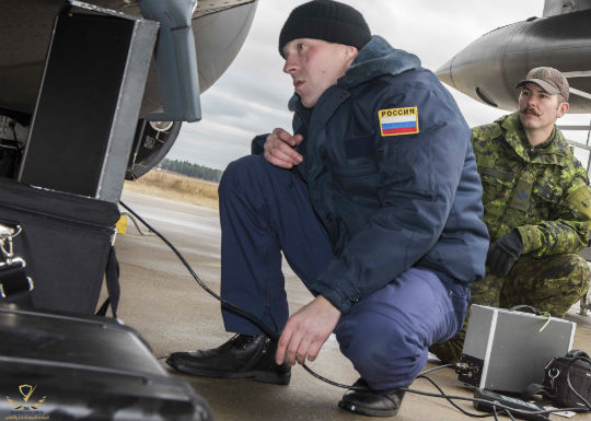

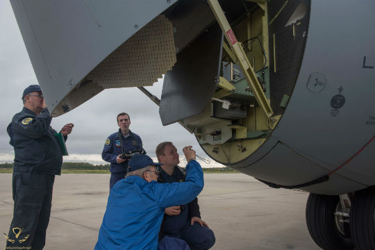

قبل أن تقوم الطائرة بالطلعة الجوية للمراقبة، يقوم مسؤولو الطرف المراقب بتفتيش الطائرة وأجهزة الاستشعار والمعدات المرتبطة بها على متن الطائرة لضمان الامتثال للمعاهدة.
مفتش روسي يقوم بتركيب كاميرا أشعة سينية بالقرب من هوائي الطائرة الكندية أثناء تفتيش الطائرة الذي يتم إجراؤه بموجب معاهدة السماوات المفتوحة

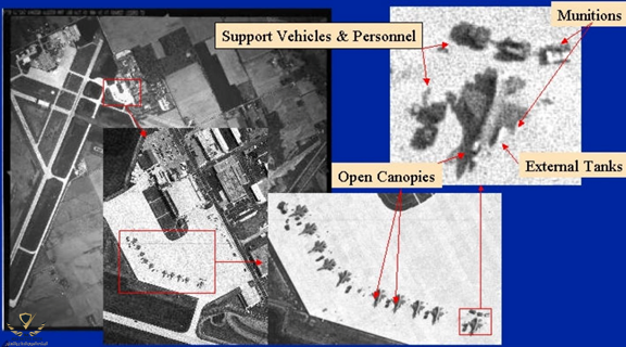

الصور التي تم جمعها من بعثات السماوات المفتوحة متاحة لأي دولة طرف عند الطلب مقابل تكلفة الاستنساخ. ونتيجة لذلك ، فإن البيانات المتاحة لكل دولة طرف أكبر بكثير من تلك التي يمكن أن تجمعها بنفسها بموجب نظام حصص المعاهدة.
صورة من اتفاقية السماوات المفتوحة لمطار عسكري بتفاصيل مكبرة من وكالة الدفاع الأمريكية المعنية بخفض التهديدات

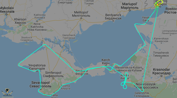

خريطة تظهر قيام الطائرة Tu-214ON بطلعة استطلاعية على الحدود الروسية!​

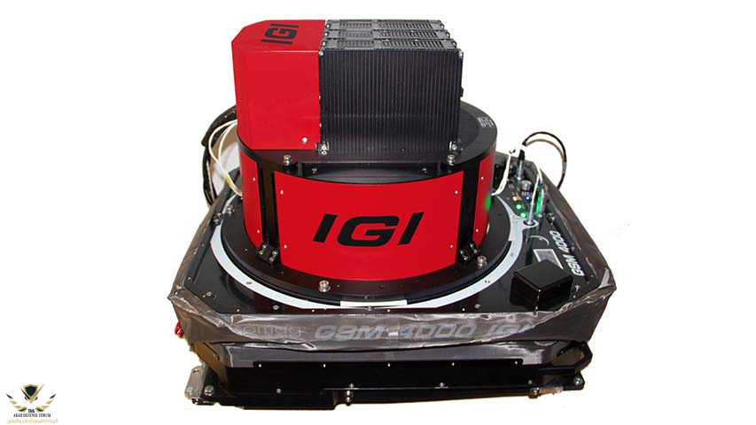

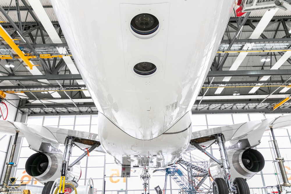

ألمانيا قامت بتزويد طائرتها الحديثة Airbus A319 OH (Offener Himmel: Open Skies)
بكاميرات رقمية IGI DigiCAM-OS
