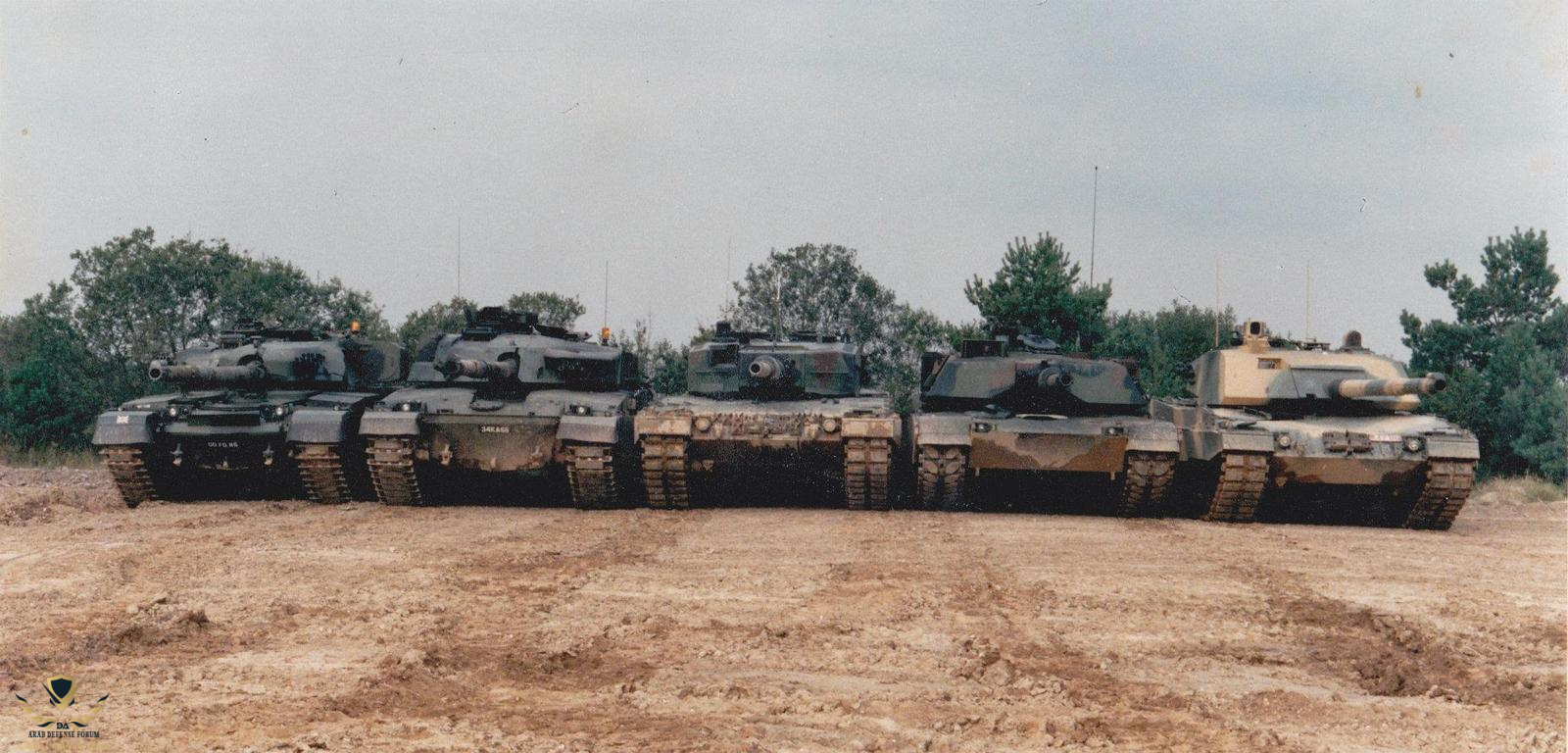

مجموعة من دبابات الناتو من اليسار إلى اليمين: Chieftain و Challenger و Leopard 2 و M1 Abrams و Vickers Mk. 7/2.

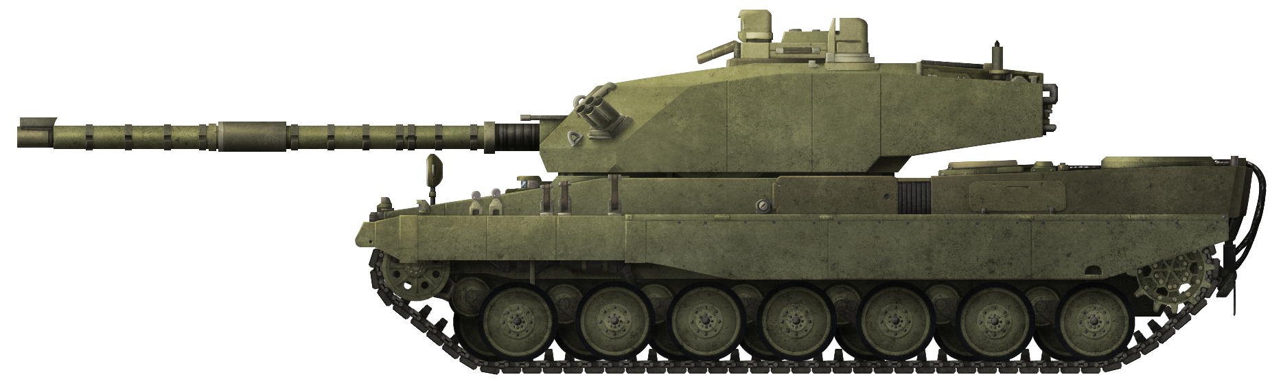

التصميم الهيكلي
فيكرز 7/2 أتبعت مخطط الدبابات التقليدي حيث يكون السائق في مقدمة الهيكل ، والبرج مركزيًا تقريبًا ، والمحرك في الخلف. كان بدن الدبابة مطابقًا لليوبارد 2. وكان البرج كبيرًا ومستطيلًا بجوانب عمودية وجبهة بزاوية مصنوعة من ألواح مسطحة.
كان المدفع الموجود في منتصف مقدمة البرج محاطًا بزوج من قاذفات الدخان نقلت لاحقاً للجهة الخلفية .
على سطح البرج كان هناك فتحتان دائريتان للقائد على اليمين والمدفعي على اليسار.
تم وضع جميع طاقم البرج الثلاثة على أرضية دوارة تدور مع البرج وتم دعمها على بكرات ثابتة بدلاً من مفهوم سلة البرج التقليدية. كانت أرضية هذه المنصة الدوارة مغطاة بطبقة من الألومنيوم غير قابلة للانزلاق وتحتوي أيضًا على مخزن الذخيرة الجاهزة. كان آخر أفراد الطاقم ، السائق ، موجودًا في الهيكل على الجانب الأيمن الأمامي ، مع حامل ذخيرة إلى يساره. يستلقي السائق في وضع الاستلقاء مع أدوات التحكم الأوتوماتيكية ويتم توجيهه بواسطة عجلة مزودة بدواسة تسريع ومكابح تقليدية.

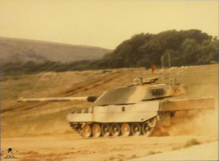

نموذج من Vickers Mk.7 بمدفع 120 ملم L11A5. لاحظ موقع قاذفات قنابل الدخان على خدود البرج.

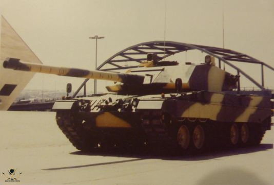

وفي 1985 تم الكشف عن الدبابة في الوقت المحدد في يونيو 1985 وتم تجهيزها لمنافسات ومعارض في الشرق الأوسط بعد ذلك بوقت قصير.

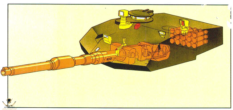

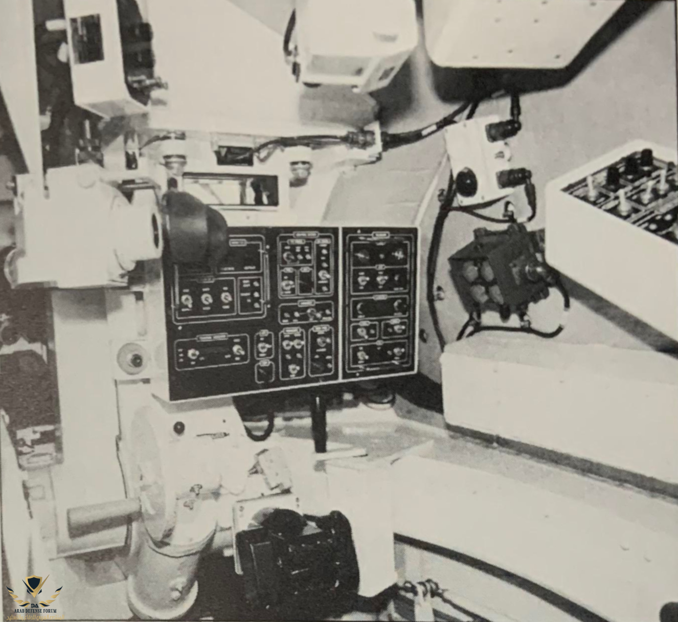

كانت البصريات لـ Mk. 7/2 مركزة في البرج. تم تزويد القائد بقبة مرتفعة قليلاً تتكون من منظار هيليوتايب بتكبير ثابت × 1 غير عاكس. تم توفير رؤية القائد بواسطة مشهد بانورامي (360 درجة) SFIM VA 580-10 ثنائي المحور. كان لهذا المنظار أوضاع تكبير مختلفة ، x2 ، x3 ، و x10
وتم دمج أداة ضبط ليزر من النوع nd-YAG. بالإضافة إلى ذلك يوجد مكثف للصور مثبت على محور الدوران من نوع PPE Condor (Phillips UA 9090) معروض على شاشة تلفزيون لكل من المدفعي والقائد على حد سواء.
مكان القائد وتظهر التجهيزات الخاصة به

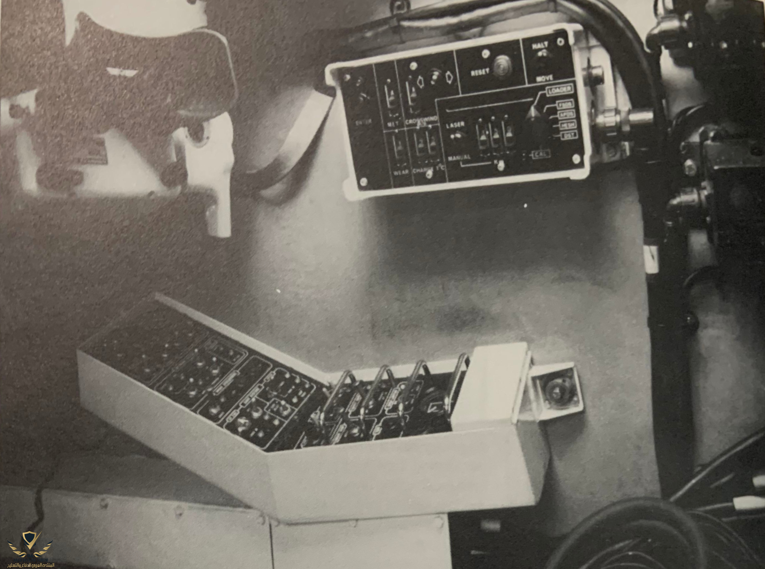

كان لدى المدفعي مشهد ليزر تلسكوبي بتكبير x10 من Vickers Instruments L31 مع أداة تحديد المدى بالليزر من نوع Barr و Stroud LF 11 nd-YAG مزودة بصورة شبكية (PRI) لتحديد النطاق. بالإضافة إلى ذلك تم تزويده بمنظار Vickers Instruments GS10 من أجل الحصول على الهدف. تم تزويد المحمل بمنظار مراقبة AFV / 10 Mk.1
تجهيزات المدفعي داخل برج فيكرز

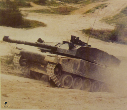

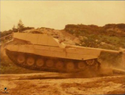

دبابة Vickers Mk. 7/2 كانت تعتمد على المحرك وناقل الحركة لدبابة Leopard 2. هذا يعني أن القوة تم توفيرها بواسطة محرك الديزل الألماني
MTU MB873 Ka-501 الذي يوفر 1500 حصان وعلبة التروس Renk HSWL 354/3 التي تحتوي على كل تغييرات التروس والتوجيه وتوفير 4 سرعات إلى الأمام واثنين من التروس الخلفية. كانت السرعة القصوى 72 كم / ساعة. في حالة فشل الترس الأوتوماتيكي يمكن استخدام ناقل الحركة في الوضع اليدوي مع ترس أمامي وخلفي واحد.
أثناء التجارب التي أجريت في بوفينجتون والتي تظهر قوة محرك MTU الألماني

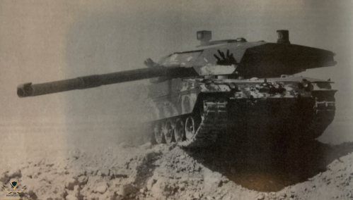

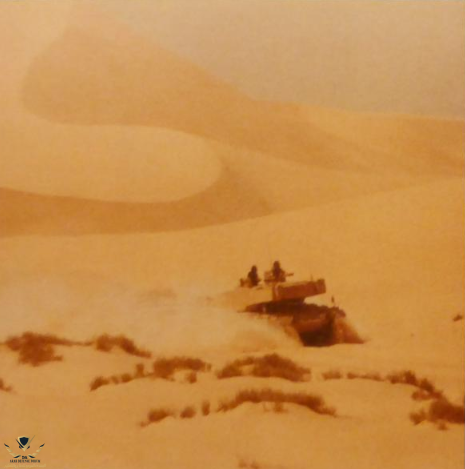

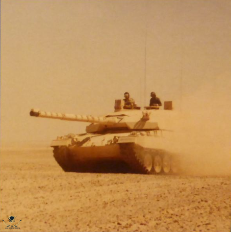

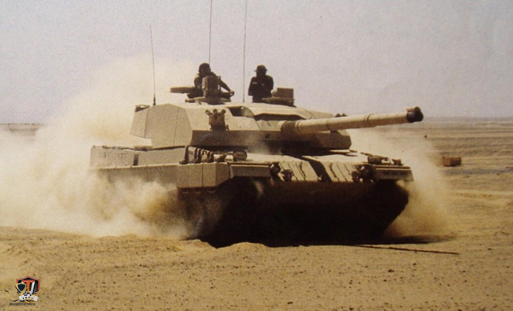

كانت مصر تحاول جاهدة تحديث جيشها ،ولا سيما أسطول الدبابات الذي عفا عليه الزمن وفي وقت لاحق من 1985 قام فريق فيكرز والجيش البريطاني المشترك بشحن دبابة Mk. 7/2 إلى مصر لإجراء فحص دقيق للغاية لكل شيء بما في ذلك الموثوقية وسهولة الصيانة والتنقل وإطلاق النار.
أظهر تقييم القيادة أن لديها مدى 263 كم بمتوسط سرعة 55 كم / ساعة وسرعة قصوى تبلغ 80 كم / ساعة. وعلى الرمال الناعمة تم قيادة 151 كم فقط لكن من الجدير بالذكر أن المنطقة المختارة كانت غير سالكة من قبل أي مركبات مصرية كانت في الخدمة آنذاك.
وتمكنت من اجتياز التضاريس وإن كان ذلك بمتوسط سرعة منخفض يبلغ 39.4 كم / ساعة فقط. تم بعد ذلك قيادة 274 كم أخرى على الطرق الوعرة حيث كانت لا تزال قادرة على الوصول إلى سرعة قصوى تبلغ 80 كم / ساعة ومتوسط سرعة 60.3 كم / ساعة.
جرت التجارب في الصحراء المصرية التي تبلغ درجة حرارتها 35 درجة مئوية بين 5 سبتمبر و 1 أكتوبر / 1985 ، والتي تديرها طواقم بريطانية ومصرية. أظهرت تجارب إطلاق النار أن نظام التحكم في الحرائق جيد جدًا وأن محرك MTU سهل الإزالة والصيانة.
أما إذا كانت مصر مستعدة لتقديم طلبات فهذا أمر غير معروف ،لقد تركت الدبابة انطباعًا جيدًا عن نفسها. عندما أغلقت الحكومة الألمانية فرص تصدير بدن ليوبارد 2 أنهت بذلك المشروع وكل فرص التعاقد مع مصر.

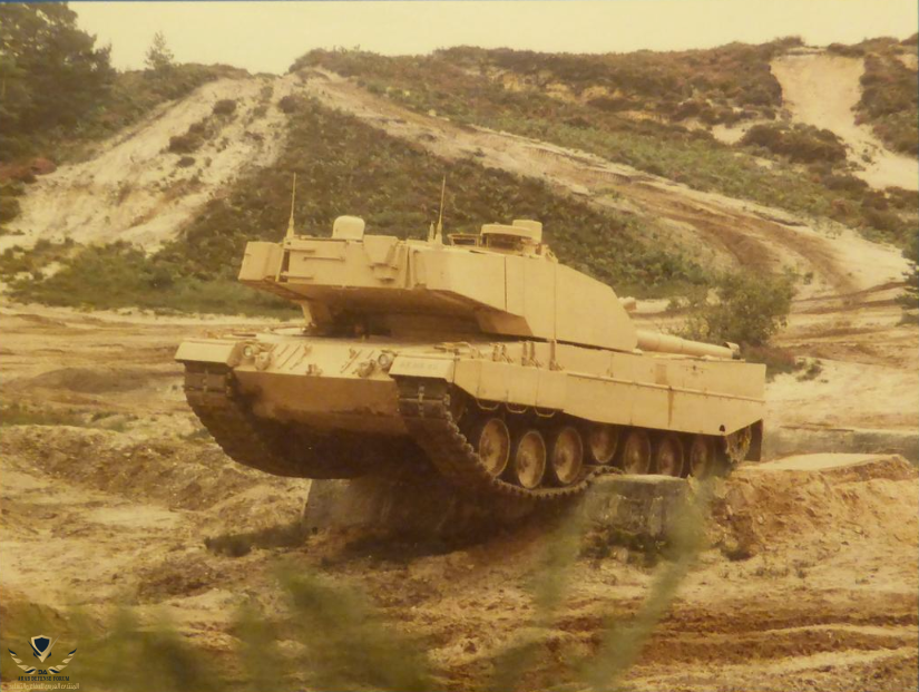

كان هذا أغرب شيئ في التجارب المصرية من وجهة نظر البريطانيين
كان الفريق المصري يختبر دبابة Mk. 7/2 صعودًا على منحدر 18 درجة وتم رفع المدفع إلى أقصى ارتفاع (20 درجة) وتم إطلاقه.
كان الغرض من ذلك اختبار قوة أداة التوصيل بين الهيكل والبرج وإطلاق قذيفة APDS لغرض توفير الضغط.
أعرب الفريق البريطاني عن مخاوفه الشديدة بشأن هذا الاختبار ليس بسبب جودة الربط بين الهيكل والبرج ولكن لأنه لم يكن لديهم حقًا أي فكرة عن المدى الذي ستنطلق إليه قذيفة APDS بهذه الطريقة حتى لو كانت ستذهب في الامتداد الشاسع للصحراء المصرية
ومع ذلك تم إطلاق القذيفة ونجحت أداة الربط بين البرج والهيكل بدون أي ملاحظات ...
