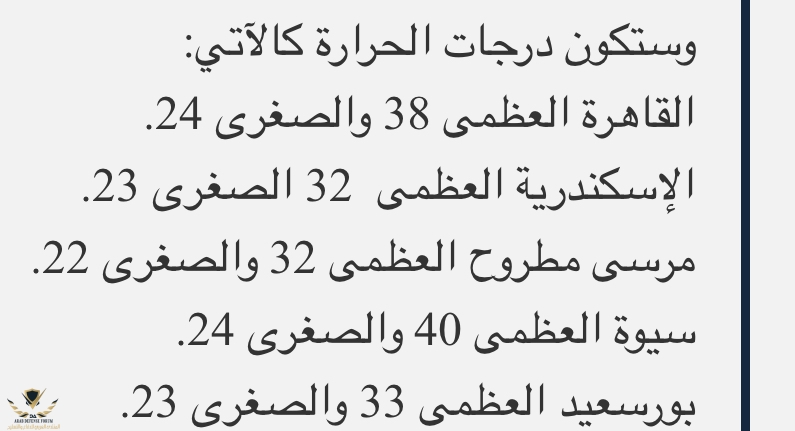

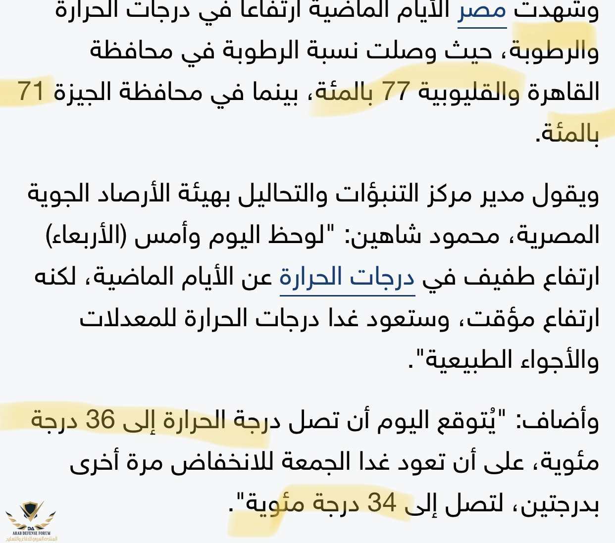

لا ياعسل انت تحسب السعوديه خارج مناطق الجنوب في مناطق جنوب السعوديه بارده في الصيف وماتشتغل فيها المكيفات
وفيه مناطق معتدله وفيه مناطق حاره مهو كل السعوديه حر في الصيف اما الشتاء اسوء برد في الرياض
وترى الحراره في الصيف بمصر والسعوديه نفس الشيء لان مو كل المناطق السعوديه نفس بعض يوجد تنوع بالحراره والبروده
