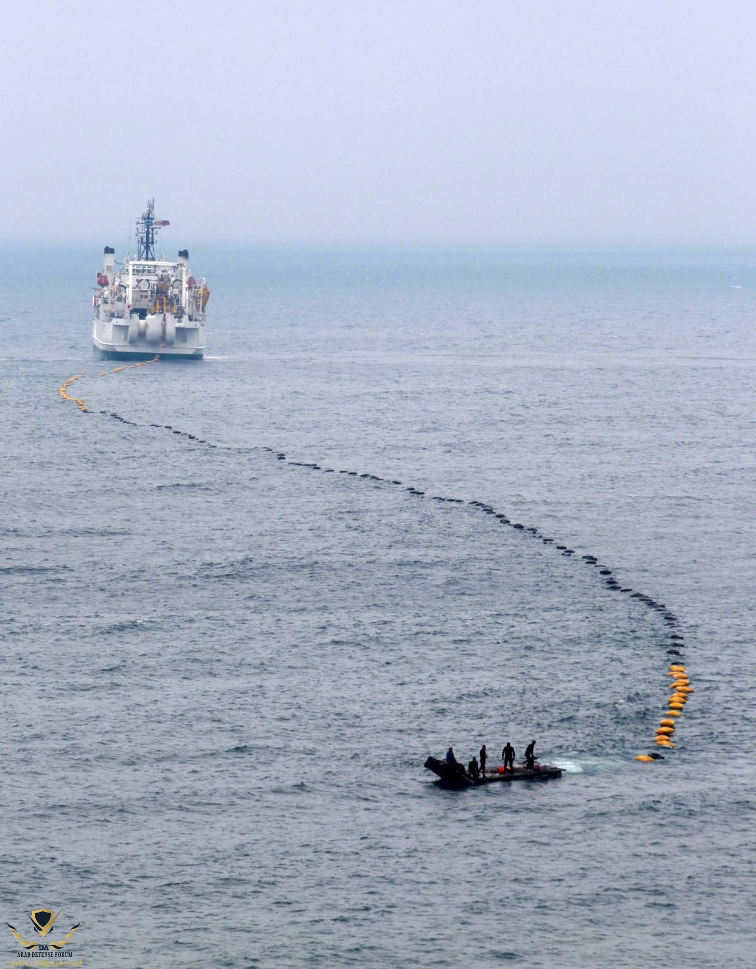

الربط الكهربائي مع أوروبا​
يرى مهينة أن موقع مصر الجغرافي يدعمها في مشروعات الربط الكهربائي، مشيراً إلى الربط الكهربائي مع أوروبا من خلال اليونان عبر كابل بحري.
ووقعت القاهرة وأثينا بالفعل، مذكرة تفاهم قبل أكثر من عامين، لبناء كابل كهربائي عملاق لتبادل التيار الكهربائي، فيما وصفه الرئيس المصري عبد الفتاح السيسي، في مؤتمر صحافي في القاهرة مع قادة 5 دول أوروبية مارس (آذار) الماضي، بـ«المشروع الذي يزيد من أمن الطاقة».
وفي أكتوبر (تشرين الأول) الماضي، اقترح الاتحاد الأوروبي إدراج مشروع ربط شبكات الطاقة بين مصر واليونان على قائمة تسمى «مشروعات الفائدة المشتركة»، وهي خطوة تساعد في تسريع إصدار ترخيص المشروع وطرق تمويله. وتجدر الإشارة هنا إلى طلب إيطاليا الربط الكهربائي مع مصر.
