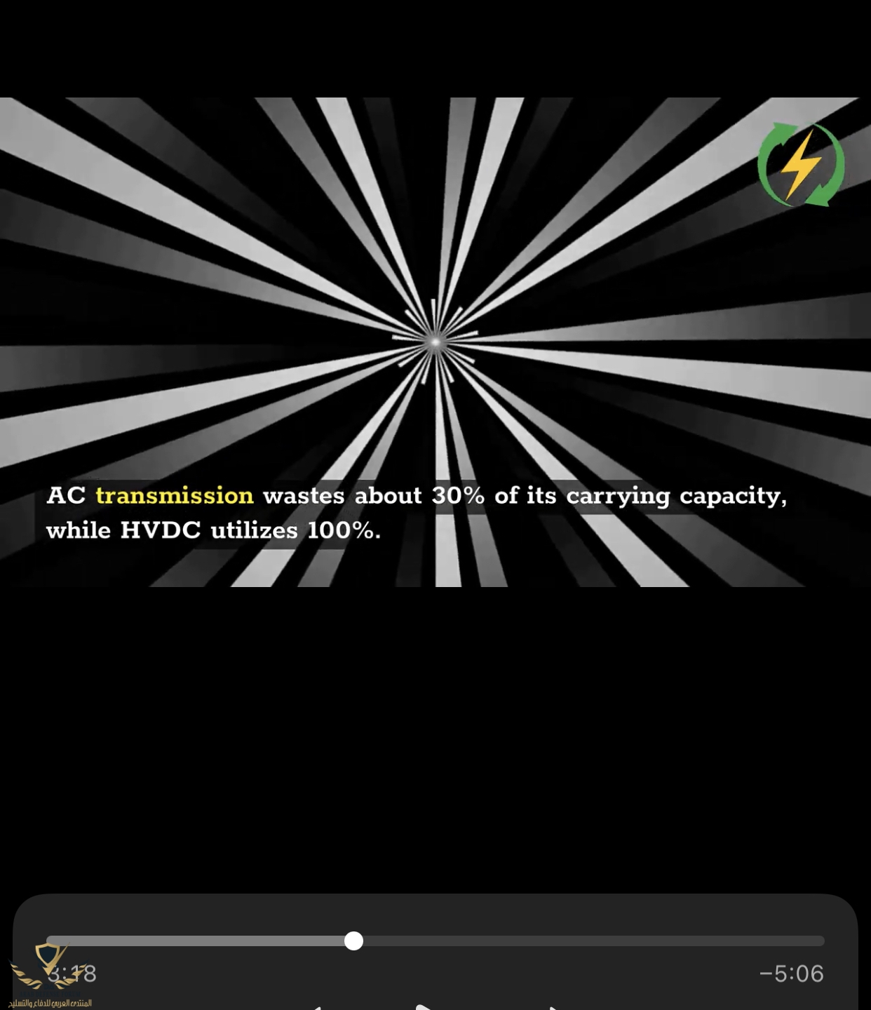

اذا كان التيار DC فعلا الوضع يختلف لان اللي اتكلم عنه هو تيار الـAC
من ناحيه خساره الجهد اللي اعرف كل ما طالت المسافه زادت نسبه الفقد وضعف الجهد سواء AC او DC
في الAC يتم رفع الجهد بالمحطات كما ذكرت لكن في ال DC لا اعلم صراحه اذا كان نفس الامر يتم بطريقه اخرى او لا يتم من اصله

وجدت هذا الفيديو صدفة يتحدث عن الفرق بين ال AC و ال HVDC
يمكنك مشاهدته ان كان لديك وقت

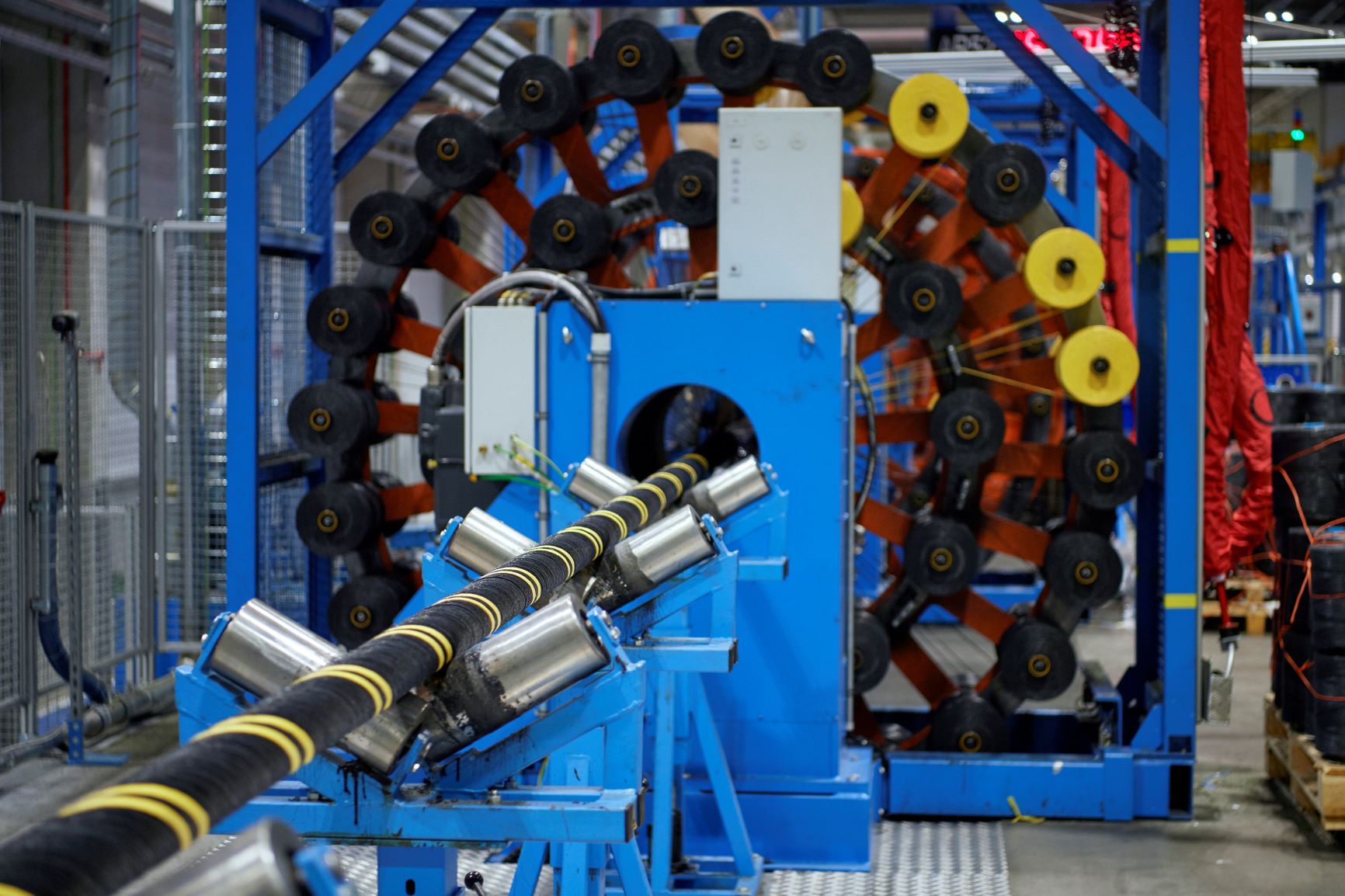

اكس لينك اضطرت لتأهيل محطة نووية بريطانية توقفت عن العمل من أجل صناعة كيلومترات الكابل
الذي سيربط البلدين
المشروع يحتاج كابل ضخم بطول 3800 كيلومتر وهذا سيحتاج وقت طويل
