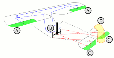

أخي أشرف ما معنى الطيران بالسلك؟؟؟؟؟
4-نظام الطيران بالسلك
اما نظام فلاي باي واير فهو المقصود به التحكم بالطائره بواسطة الكمبيوتر اي ان الكمبيوتر ياخذ الاشارات من الطيار عند تحكمه في الطائره ويقوم بنقل الاوامر لجهاز تحكم servo وبمساعدة انظمة تحكم الكترونيه-هيدروليكيه يتم التحكم بنظام الطيران وهو تكامل بين الانسان والاله .....دون الحاجه الى روابط سلكيه وهذه الطريقه تقلل اجهاد الطيار وتقلل الاخطاء الميكانيكيه وتعطي سرعة استجابه افضل وبالتالي اداء افضل لان الطيار لن يكون مظطر لتطبيق قوى كبيره للقياده والتحكم ....
للتوضيح هذا النظام التقليدي باسلاك ....
في حالة التحكم بالسلك يقوم الكمبيوتر باصدار الاوامر الخاصه بناءا على معطيات الطيار ومجسسات الطائره ...الى وحدة تحكم الكترونيه خاصه بدل بدل السيرفو الميكانيكي .....
هذا موضوع عن فلاي باي واير ................وللعلم يطبق على الاليات منذ زمن ويسمى درايف باي واير ...............حتى الاليات الثقيله تستخدم الانظمه الهيدروليكيه لنقل معطيات المشغل الى سيرفو ميكانيكي لكي يقوم بالتحكم ونقل القوه الى اجزاء الاليه المختلفه ...

نظام الطيران بالاسلاك Fly-by-wire سيعطي الطيارة قدرة اكبر للتحكم بالطائرة وبما ان الطائرة تتمتع بقدرة مناورة كبيرة فلن يعيق هذا النظام عملها كما سيسمح للطيارين المجازفة بالحركات الصعبة دون الخوف من فقدان السيطرة .

هذه مشاركه من الاخ المرشد الدفاعي مشكورا توضح مفهوم الطيران Fly By Wire ..حيث انه على ما يبدو يواجه مشكلة دخول للموفع لانني اواجه صعوبه انا ايضا هذا اليوم ....وهذا هو النص :
السلام عليكم ،،،
يجب تعريف مفهوم الطيران السلكي من خلال تعريف مفهوم الإستقرار وليس من طريقة الإتصال.
تطير الطائرات التقليدية مستقرة في جميع مستويات الحركة الثلاثة ، ويتأتى الإستقرار من خلال التصميم الأمثل للأجنحة ومجموعة الدفة ، حيث تقاوم الطائرة -إلى حد ما- أي قوى تؤدي إلى خروج الطائرة عن خط الطيران المستقيم .
يمكن تشبيه ذلك بمقود السيارة الحديثة ، حيث تميل السيارة الى البقاء متحركة في خط مستقيم وحتى عندما يدخل السائق اوامر التوجيه من خلال مقود الحركة فإنه بمجرد ترك السائق للمقود يرجع الموقد تلقائيا إلى الوضع الوسطي المستقر .
في الطائرات عالية المناورة الحديثة ، فإن الطيران التقليدي يحد من قدرة المناورة لان الطائرة التقليدية مستقرة وتقاوم أي محاولة لتغيير إتجاهها !، وكان الحل الأمثل هو إزالة هذه المقاومة من خلال إزالة الإستقرار التقليدي للطائرة المقاتلة المتأتي من الإستقرار الأيروديناميكي، ولكن ظهرت مشكلة اكبر حيث أصبحت الغير مستقرة ولا يمكن للطيار البشري إدخال مدخلات التحكم بسرعة كافية للتعويض عن أي خروج للطائرة عن مسار الطيران المطلوب ،وسيؤدي هذا إلى في الأخير لوصول الطائرة إلى حدود طيران حرجة .
طيران السلكي -بالحواسيب- حل المشكلة بذكاء حيث يتم وضع الطائرة في حالة إستقرار إيروديناميكي-بالقوة- عن طريق الحواسيب ومجموعة من المستشعرات الجيروسكوبية-العطالية- التي تقوم بإستشعار أي تغيرات في حدود الحركة للطائرة وتقوم تلقائيا بإدخال التعديلات الضرورية مبائرة إلى أسطح التحكم لجعل الطائرة مستقرة ، ويتم ربط مجموعة التحكم للطيار -عصا القيادة ودواسات التوجيه- بالحاسوب الذي يقوم بقياس الحركة التي طلبها الطيار ويقوم بإرسال أفضل التوجيهات إلى أسطح التحكم لتحقيق مناورة مثالية . وهنا لا يوجد إتصال مباشر بين عصا التحكم وبين اسطح التحكم بل يقوم الحاسوب بدور الوسيط بين الأثنين. وبمجرد ترك الطيار لعصى التحكم يقوم الحاسوب بدوره بإرجاع الطائرة للوضع المستقر المثالي في وجهة الطيران الحالية.
الحواسيب الحديثة لعبت الدور الاكبر في جعل الطيران السلكي ممكن حيث أن حجم الحسابات المطلوبة كبيرة جدا وحجم ردة الفعل كبيرة جدا ، حيث في حالة الطيران المستقر السلكي يقوم الحاسوب بإدخال ما معدله 50 إلى 100 امر لأسطح الحركة في الثانية الواحدة بحيث لا يشعر الطيار بهذه الحركات الدقيقة.

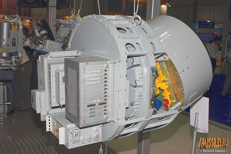

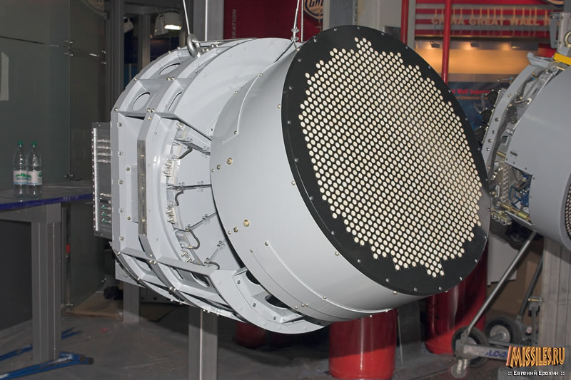

اهم ما يميز الطائره هو رادار zhuk -ae ....وهو اول رادار aesa روسي ... وهذه الطائره ليست سريه ولم تخدم من قبل في الاتحاد السوفييتي او غيره بل جاءت للمنافسه وتطوير ثوري للميغ-29 وخصوصا للسوق الهنديه ولتقليص الفجوه التي احدثتها ال ف22 و ف35 ..
حتى الان لا يوجد ما يؤكد قدرتها على مواجهة ال ف22 او ف35 (ولم تصمم لهذه الغايه برايي مع انه لا يعني هذا الاستخفاف بقدراتها )..حيث ان وحدات الاشعاع في رادارها لا يتجاوز 700 وحده اي انها ليست قريبه من رادار ف22 وانما تقترب من رادار apg-63 الامريكي وجاء بناءا على توصيات هنديه بضرورة تزويد مقاتلاتها مستقبلا بهذه التقنيه aesa لكن يتوقع ان يتم تطويره مستقبلا ليشكل تحديا كبيرا للمقاتلات الغربيه والبصمه الراداريه لها ممتازه ولكن لا تصل الى مستوى ف35 او ف22 .
من الامور الممتازه هنا ان انظمتها تتلاءم مع الاسلحه الغربيه والشرقيه على حد سواء و تم تسليحها بنظام دفاعي من صنع ايطالي electronica وهي شركه عالميه رائده في هذا المجال و بعطي حمايه ذاتيه كامله للطائره وتمتاز بقدرتها على التشويش على كل مصاددر التهديد .......
في القتال القريب وحسب كلام المسؤولين الروس فان الميغ-35 مزوده بانظمة tvc 3d يمكنها مواجهة اي مقاتله اخرى في قتال قريب بافضليه تصل من 1.5-3 مرات
