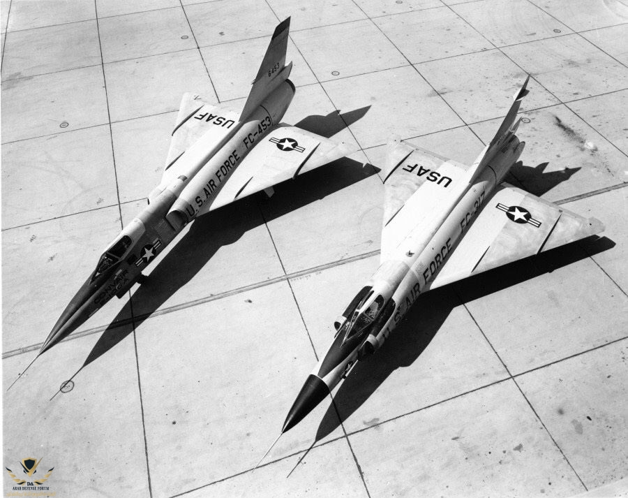

حياك الله اخي @حفيد المرابطين
حقيقة هناك نموذج طور من هذه المقاتلة تحت مسمى F106 دلتا دارت
وايضا يحتوي على غرف اسلحة داخلية
الفروق بينهما قليلة
الF102 بجانب الF106

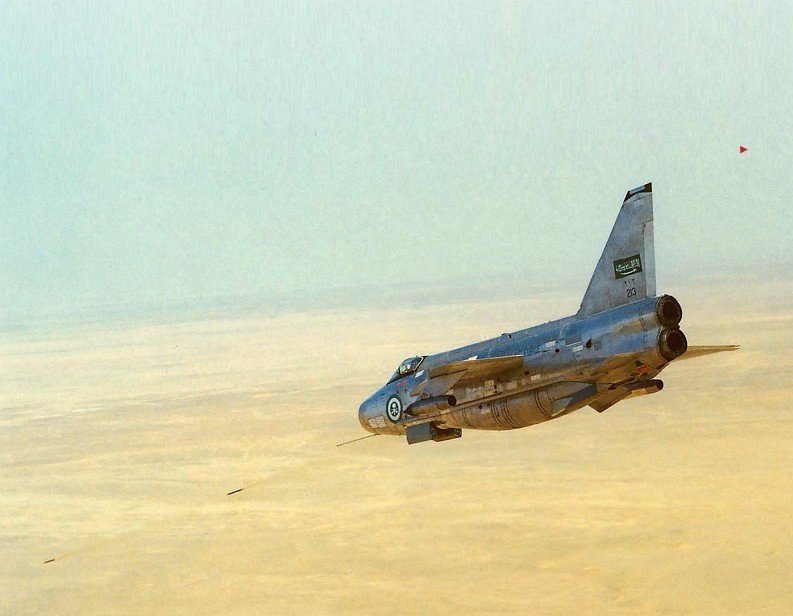

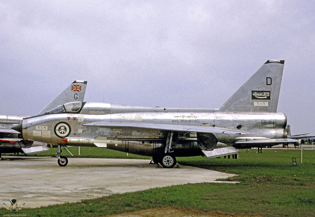

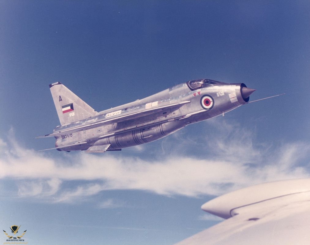

أيضا كانت
LightningF53 البريطانية يمكنها حمل صواريخ جو أرض عيار 50 ملم داخل البدن

أيضا كانت
فقط للعلم F53 lightning دخلت الخدمة في سلاح الجوي الملكي السعودي بعدد 40 و كذالك في سلاح الجو الكويتي بعدد 14.
مشاهدة المرفق 421215
الفروق بينهما قليلة
مشاهدة المرفق 421216
الF102 بجانب الF106

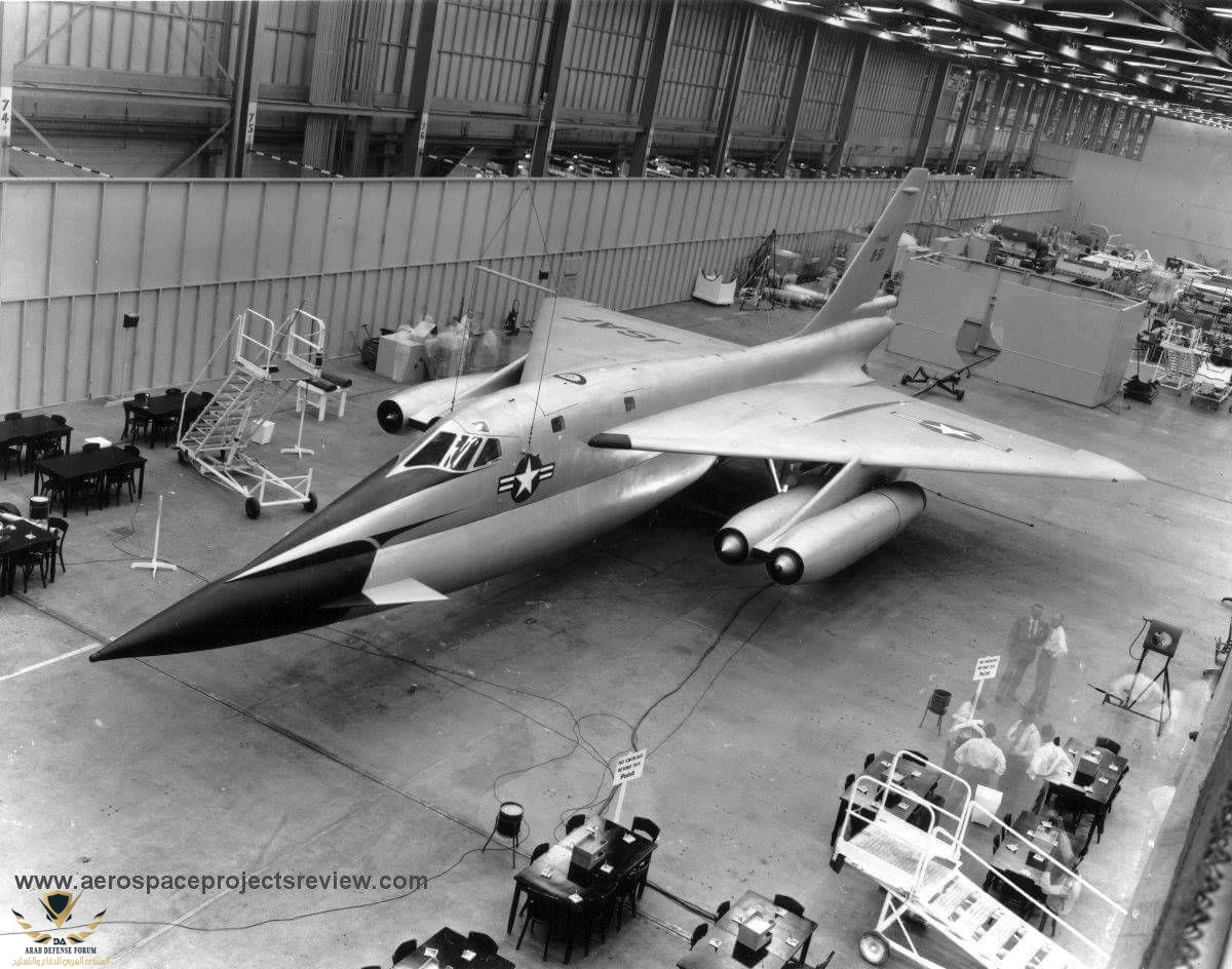

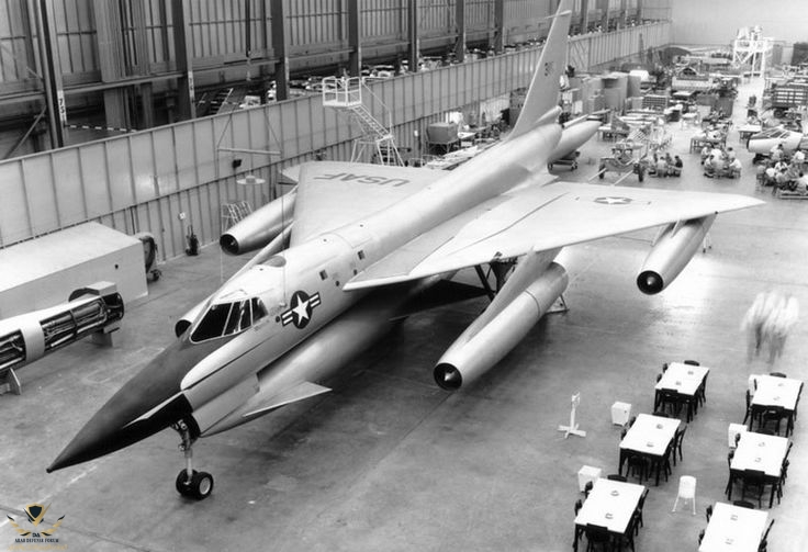

هناك أيضاً B-58
بنسخها

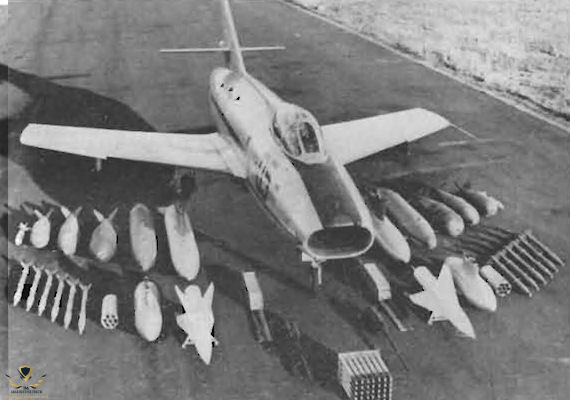

أولاً شكر على الموضوع الجميل بالفعل الدلتا داغر كانت أول طائرة نفاثة اعتراضية بجناح دلتا
لكنها ليس الوحيدة التي استخدمت هذا الأسلوب في أخفاء الصواريخ
وبالمناسبة الصواريخ الغير موجهة كانت تهدف لأسقاط قاذفات القنابل

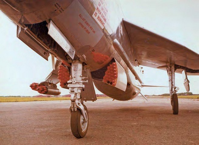

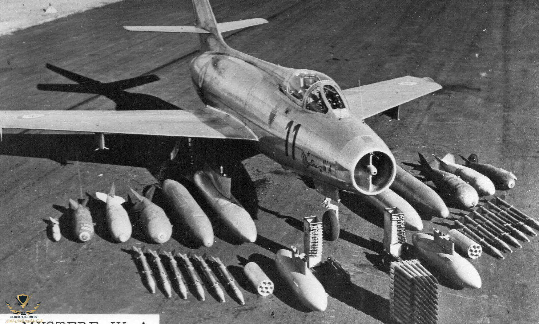

طائرات داسو ميستير تحوي مايشبه المصعد داخلها لحمل الصواريخ غير الموجهه ينزل وقت الأستخدام
أيضا السعودية والكويت يمتلكون lightning T55 ذات المقعدين
