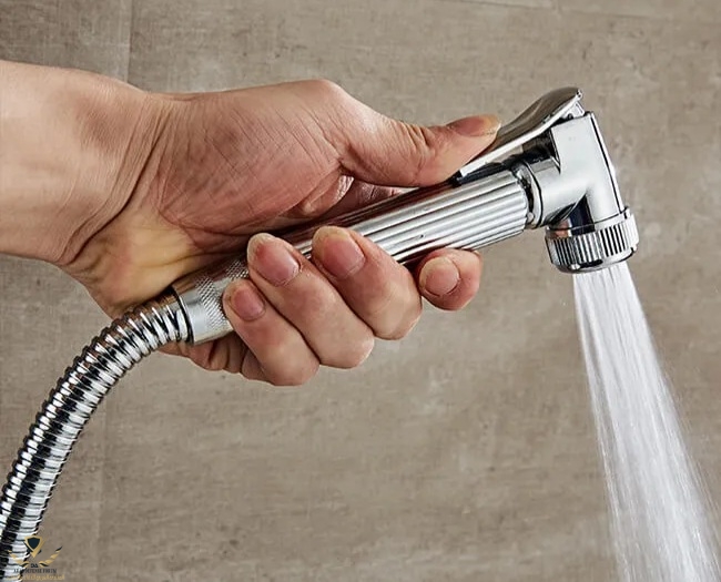

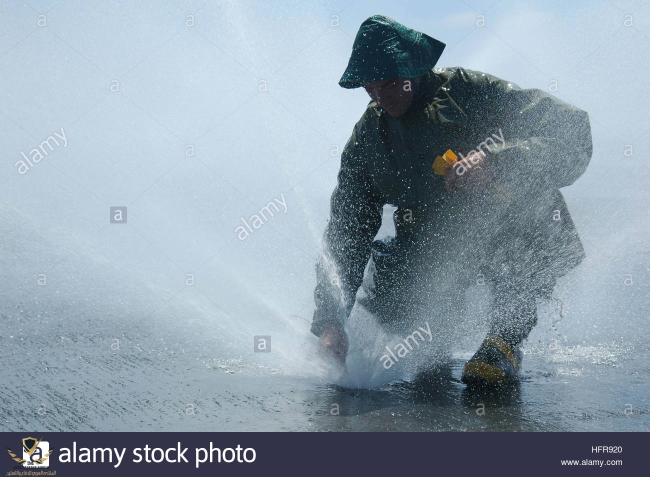

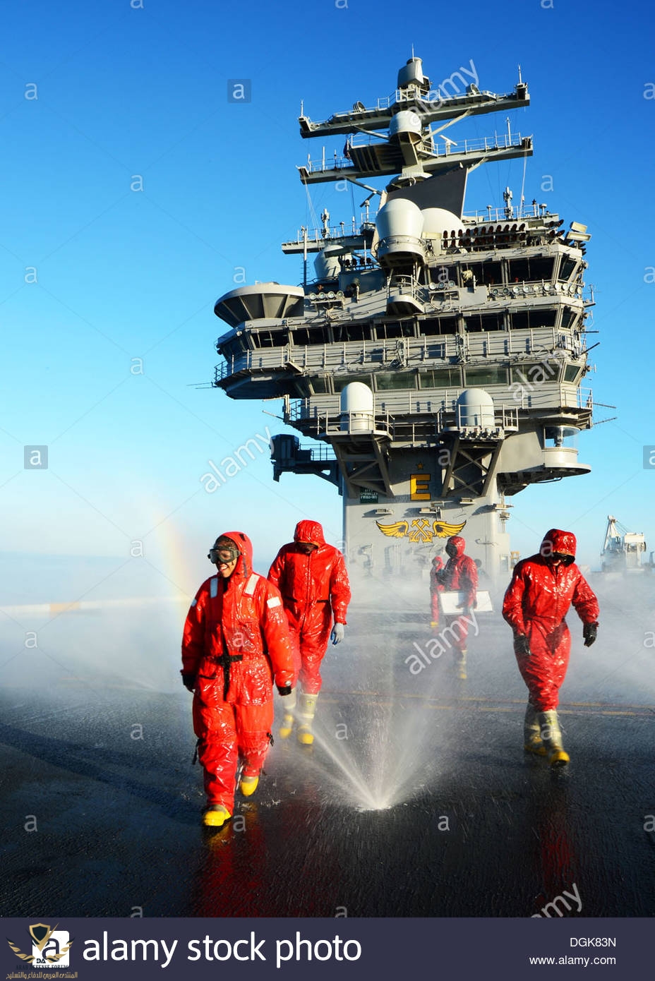

ببساطه صمم المهندسون مرشات خاصه على سطح حاملة الطائرات تستخدم عند الحاجه لرش الماء تشبة المرشات الخاصة بالحدائق
هذا صحيح
sailors-inspect-sprinkler-valves-on-the-flight-deck-of-the-nimitz-class-aircraft-736524-1024.jpg

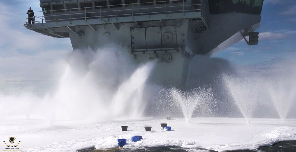

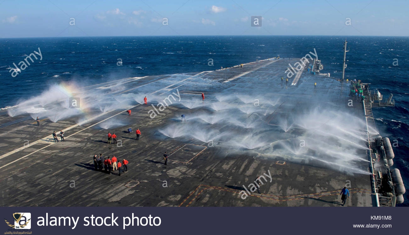

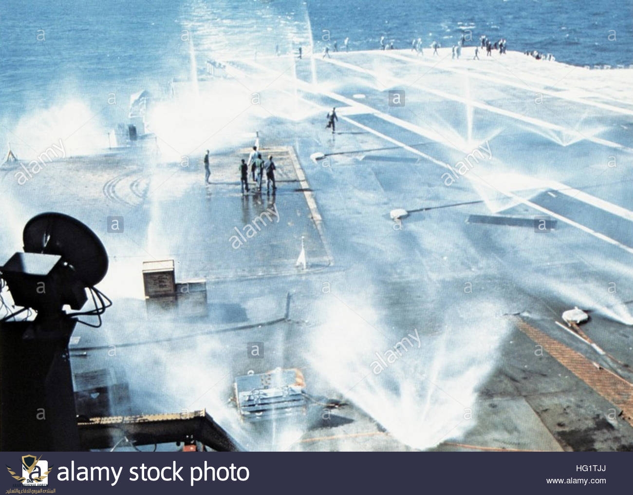

فقد تم تصميم نظام رش الماء والمكون من فتحات مخفية
تغطي السطح العلوي لحاملة الطائرات
تحتاج الى القليل من الصيانة و لضمان عمل المرشات بكفاءة يتم تنظيفه بشكل دوري ليضمن تدفق قوي للماء

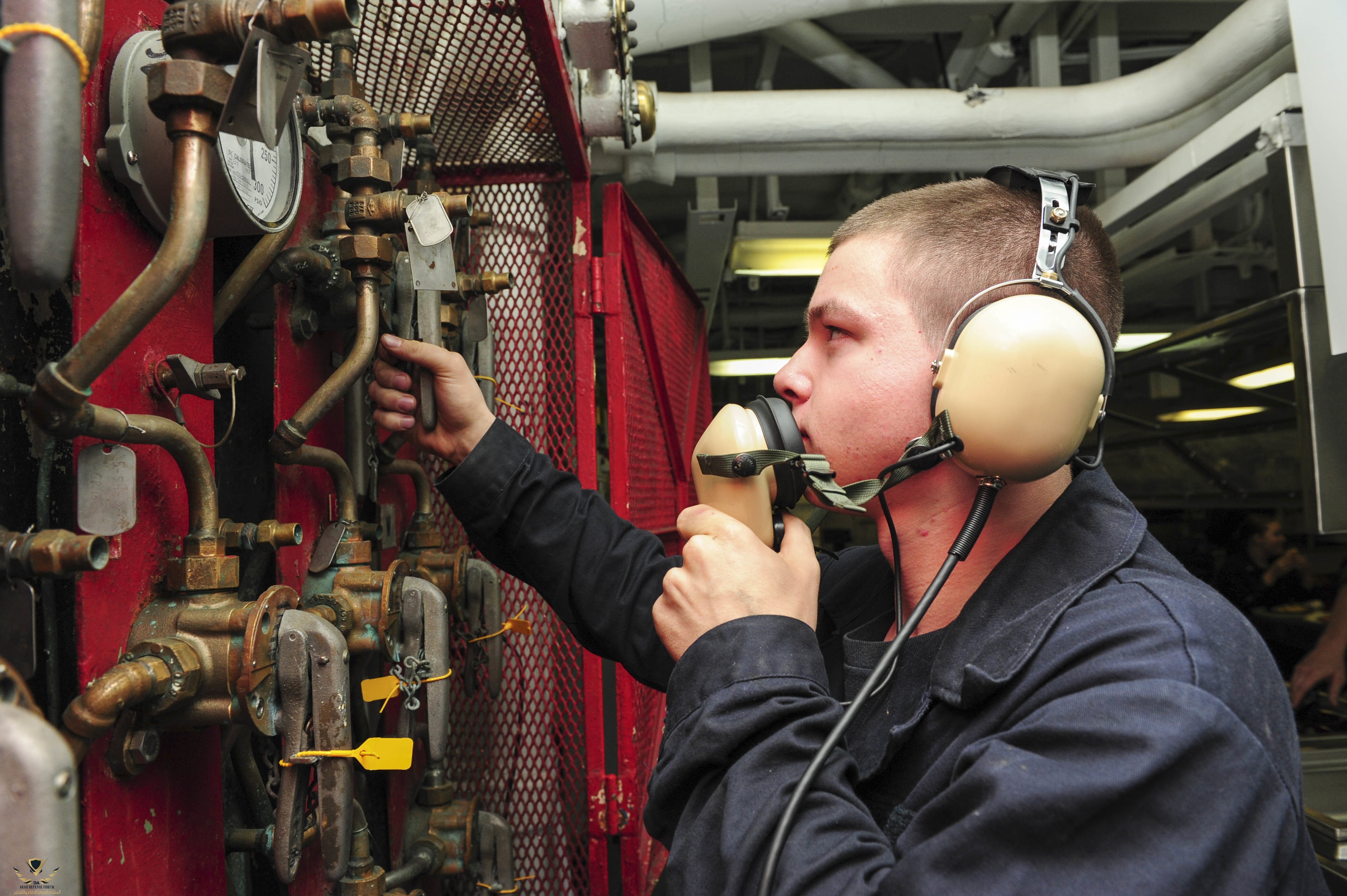

يتم تشغيل النظام والتحكم به عن طريق مجموعة من الصمامات الخاصة توفر الضغط العالي في شبكة الأنابيب الخاصة بنظام التنظيف
ويتم التحكم بها اثناء التواصل مع فريق التنظيف الموجود على السطح

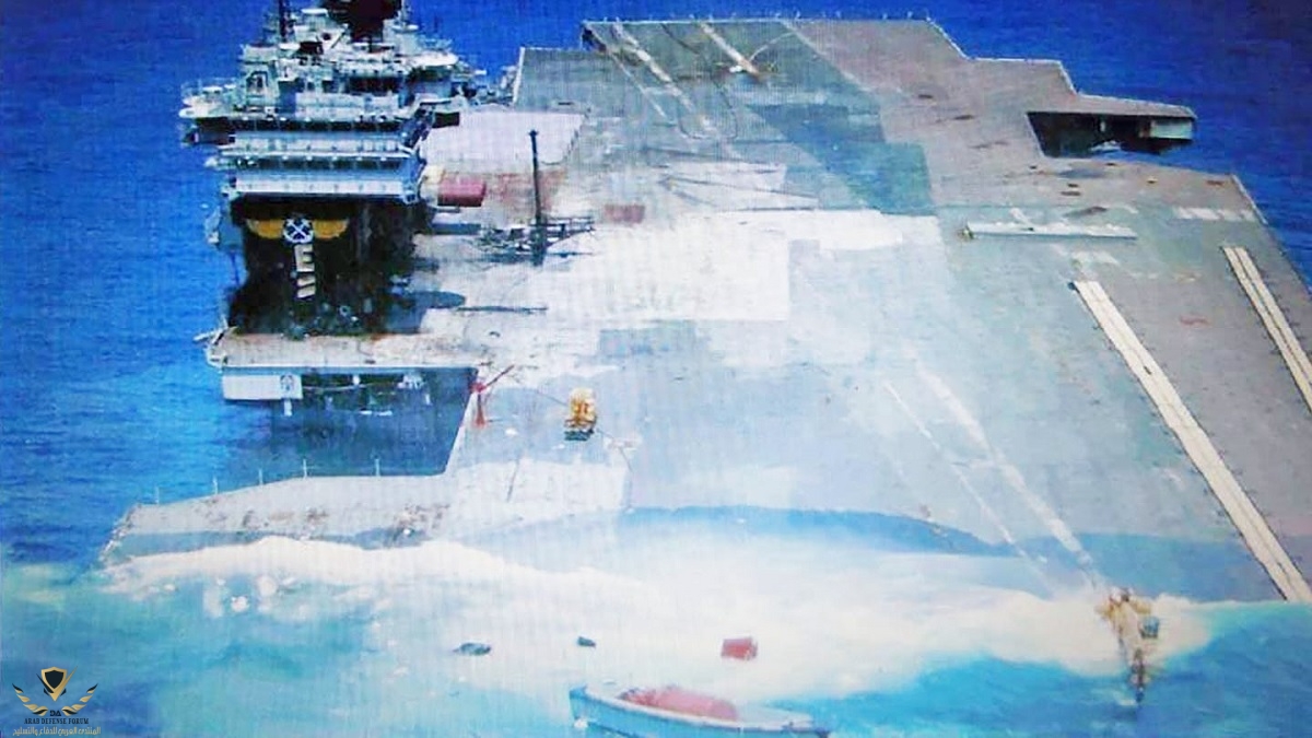

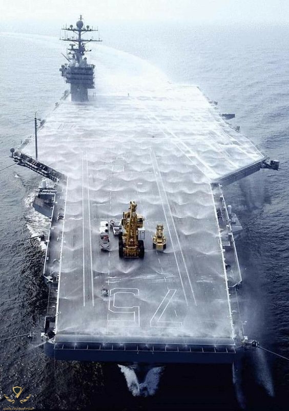

يمكن تنظيف السطح كاملا برشه مرة واحدة
( منظر رهيب )

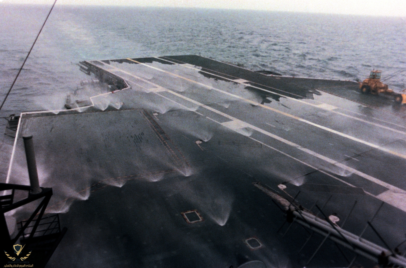

ويمكن حصر العمل في قطاعات
وحصرها في منطقة معينه
the-flight-deck-water-washdown-system-is-tested-aboard-the-aircraft-carrier-9df14b-1600.jpg
والانتقال لمنطقة أخرى حال الإنتهاء منها

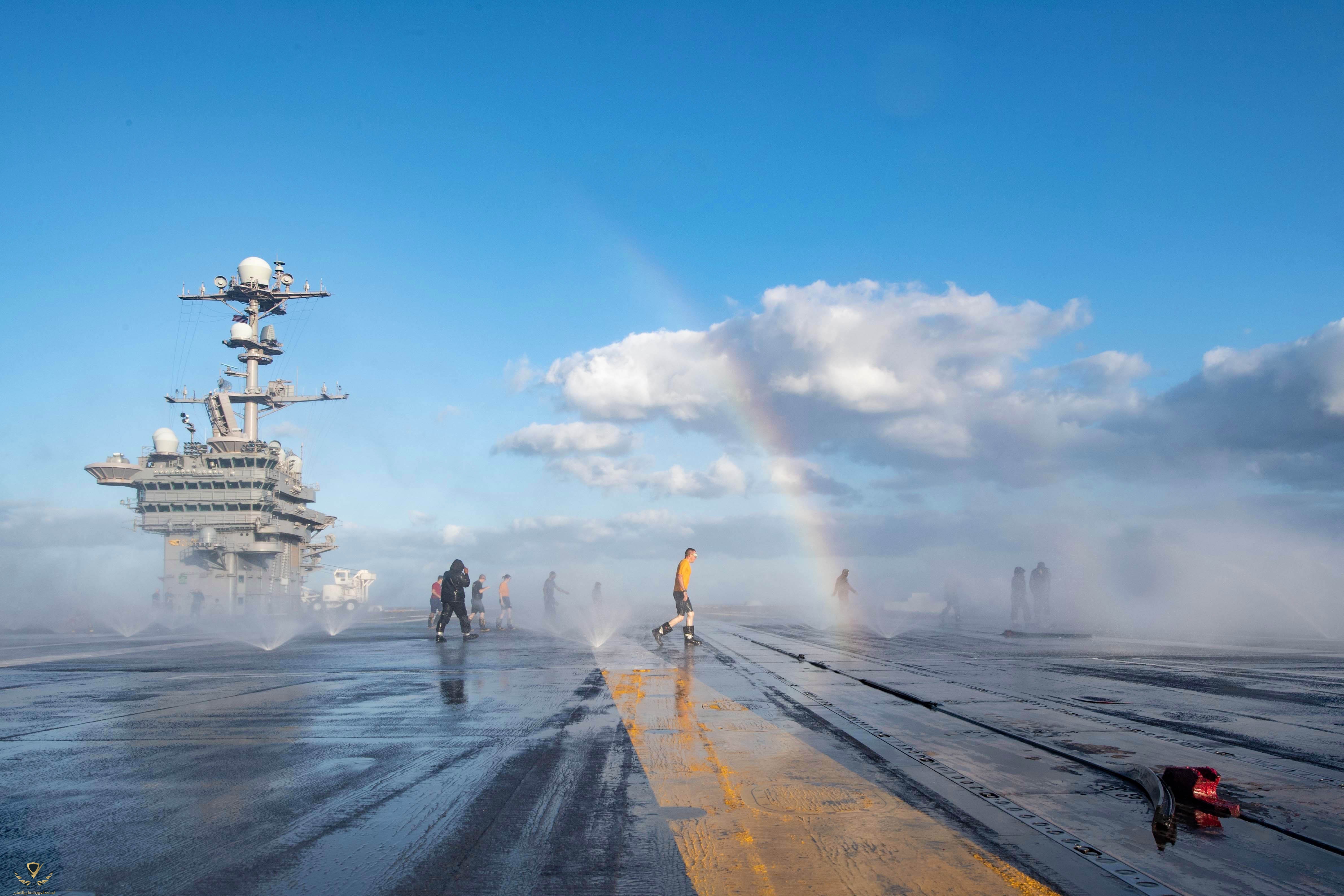

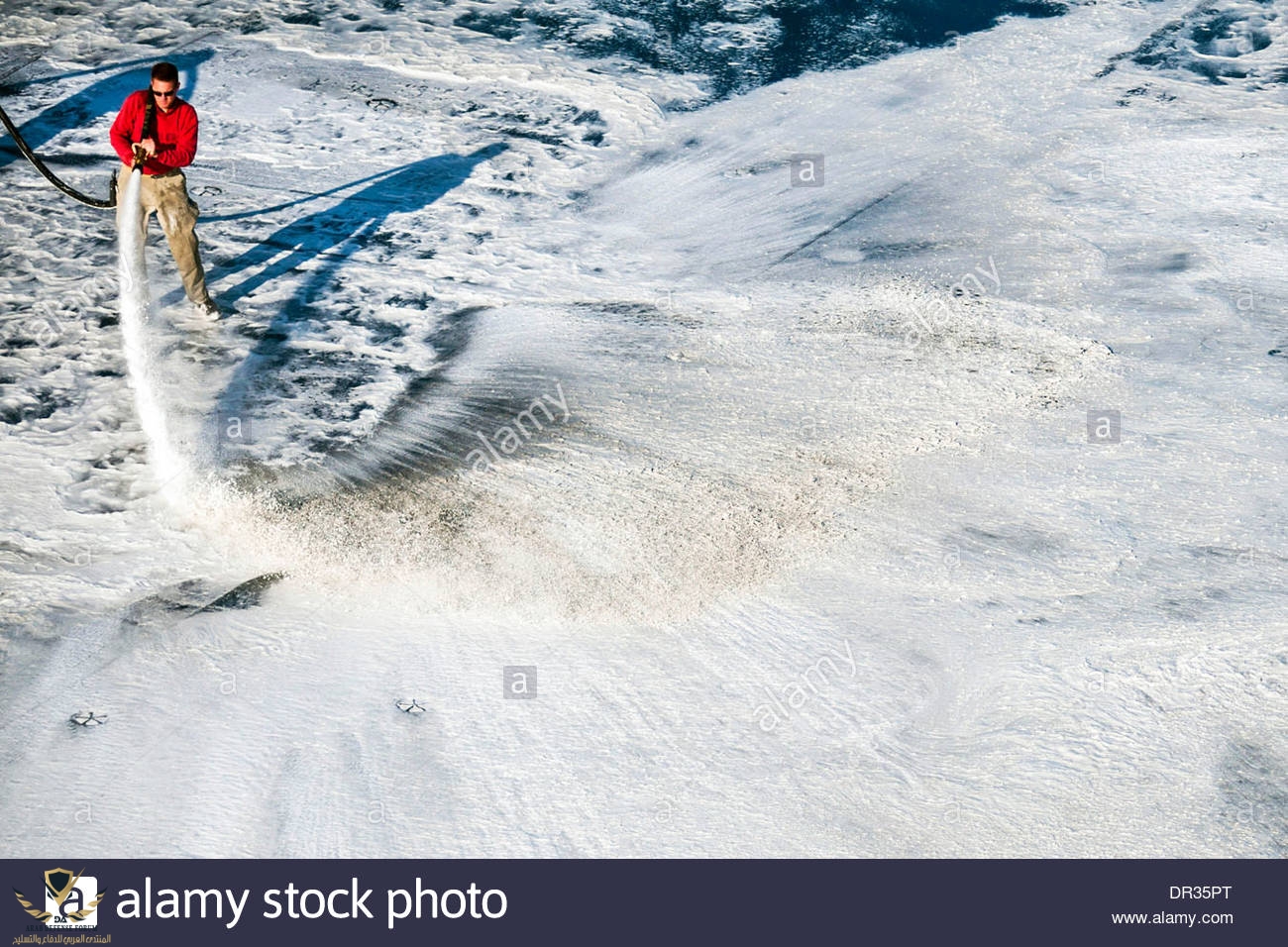

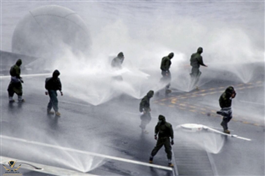

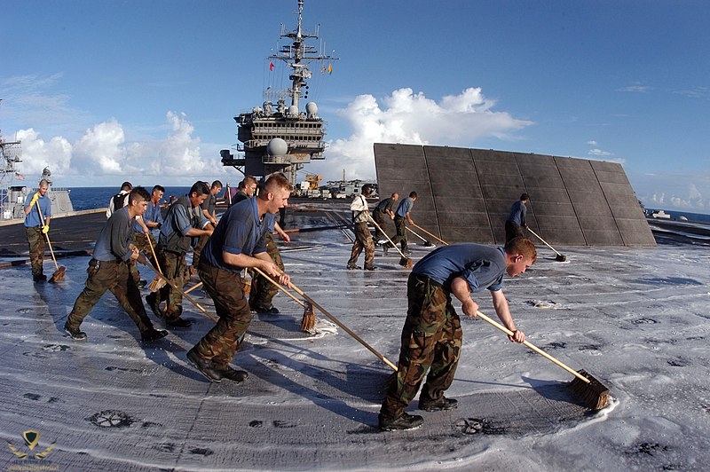

يستخدم ماء البحر لتنظيف سطح حاملة الطائرات مع اضافة الكثير من الصابون السائل
مع استخدام للمجهود البدني لاطقم حاملةالطائرات
للتخلص من الآثار المترتبة نتيجة لعمليات الإقلاع و الهبوط المستمره

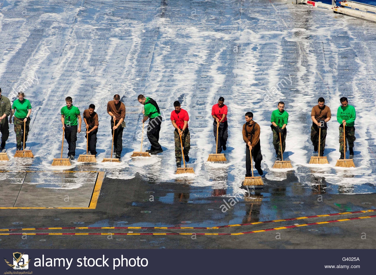

العمل المتزامن هو مايميز فرق التنظيف
بحيث يصطفون في طابور مستقيم لمسح وتنظيف اكبر مساحه
مع استخدام المكانس اليدوية
يتم ازالة بقايا الزيوت المتراكمه بسبب حركة الطائرات والمعدات فوق سطح السفينة
من ثم يتم رش الماء مرة أخرى للتنظيف الأخير
تستطيع رؤية الماء وهو يتدفق من سطح السفينة وسقوطه الى البحر في آخر مرحلة للتنظيف حاملا معه كل الأجسام الغير مرغوب بها إلى قعر المحيط
كما يتم إستخدام المواد الخاصة بالتطهير في حال التعرض لهجوم كيميائي او بيولوجي او إشعاعي
بالطبع تستخدم فرق التنظيف اللباس الواقي في هذه العملية

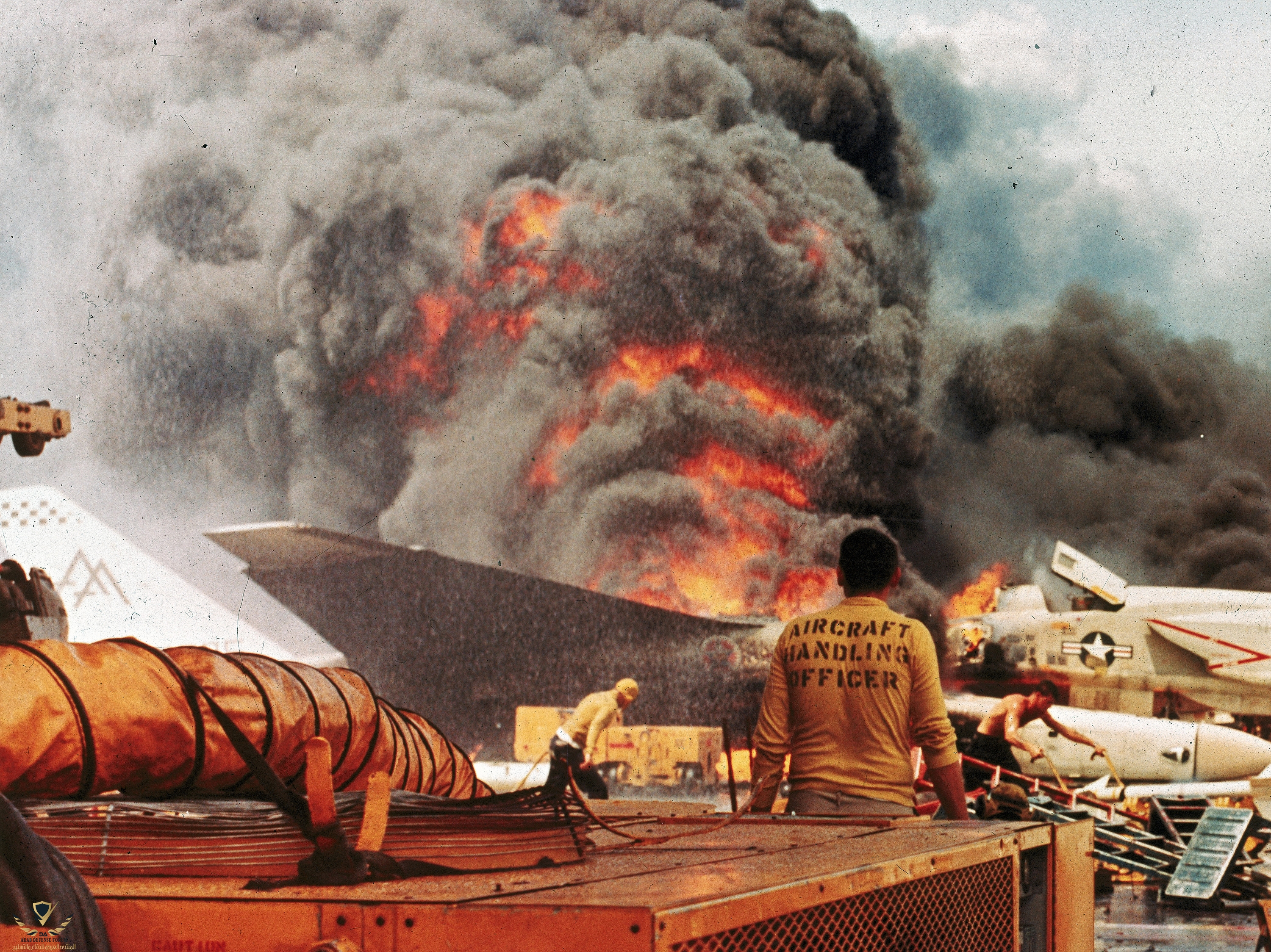

كما يتم إستخدام عملية التنظيف في حال حصول حادث على سطح الحاملة
لتنظيفها من بقايا آثار ومخلفات الحوادث و الحرائق

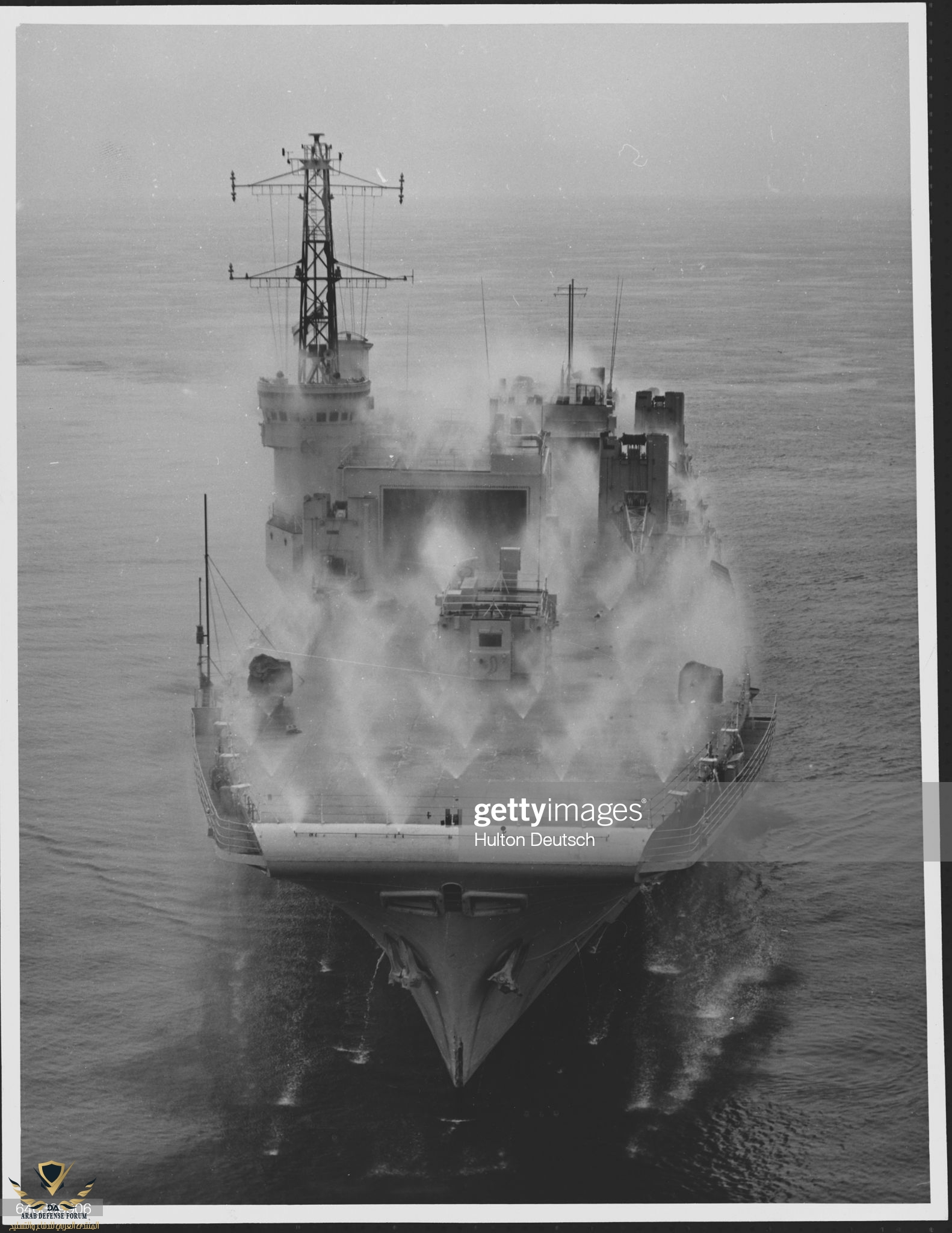

في سنة ١٩٧٤ قامت البحرية الملكية بتركيب نظام رش الماء في حاملة الطائرات كجزء من ترقية أسطول حاملات الطائرات في
واستمرت هذه الانظمه في التواجد مع النماذج الاحدث من حاملات الطائرات
مع حاملة الطائرات الملكة اليزابيث

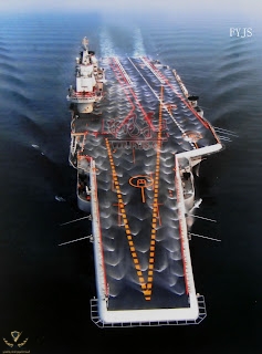

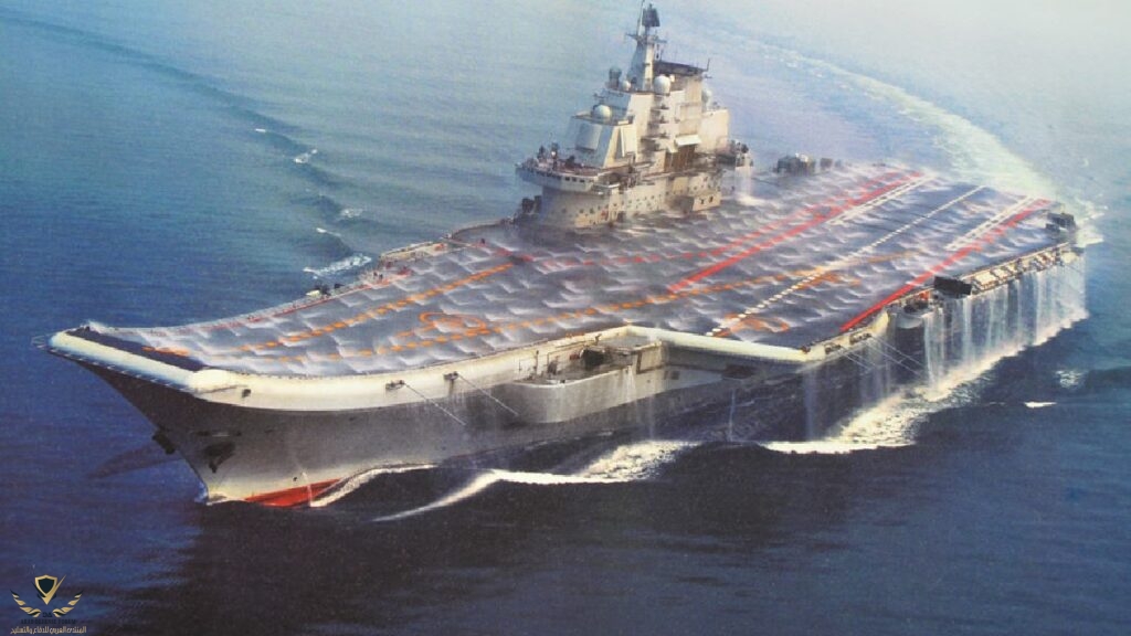

جهزت الصين حاملة الطائرات الخاصة بها بهذا النظام
j-15 flying sharke fighterChina  Aircraft Carrier Liaoning CV16 j-15 16 17 22 21 31 z8 9 10 11...jpg

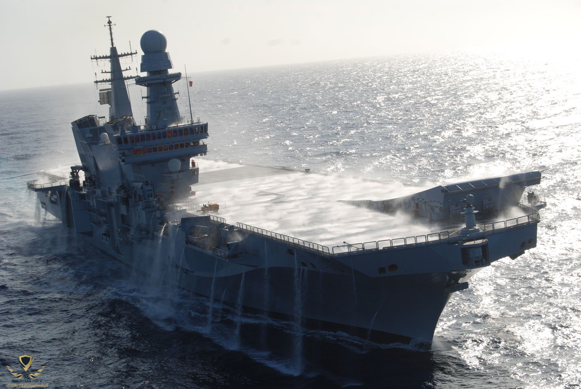

وكذلك فعل ايطاليا مع حاملة الطائرات كافور

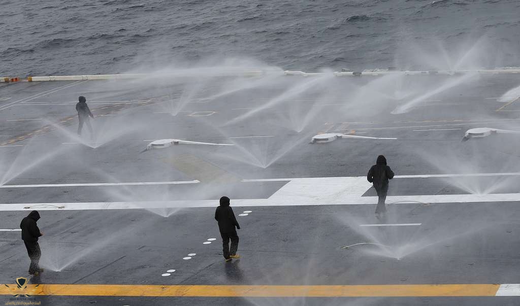

مشاهدة المرفق 420379
هذا صحيح
مشاهدة المرفق 420381
مشاهدة المرفق 420380
مشاهدة المرفق 420383
مشاهدة المرفق 420382

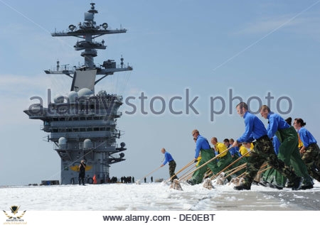

مشاهدة المرفق 420442
مشاهدة المرفق 420400
مشاهدة المرفق 420402

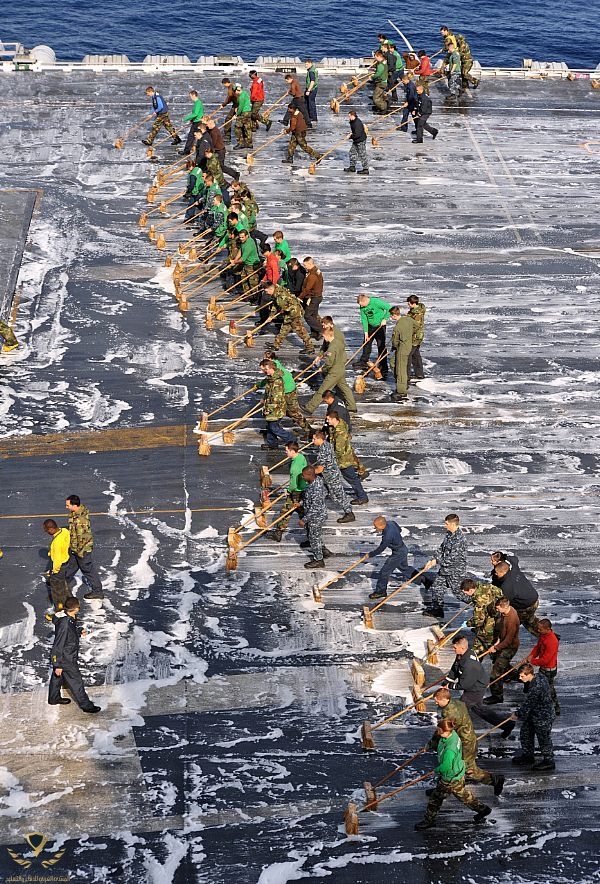

مشاهدة المرفق 420404
مشاهدة المرفق 420406

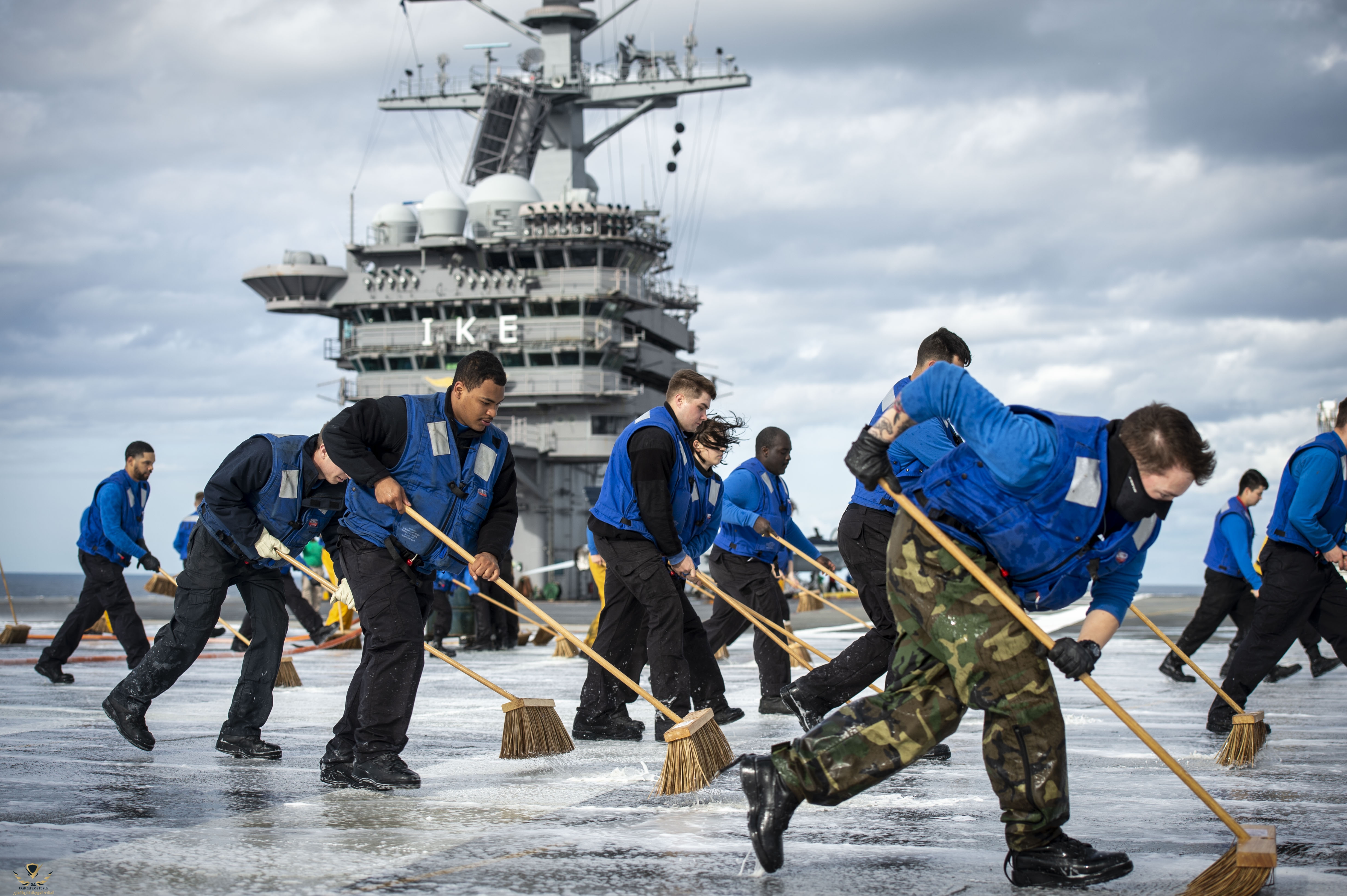

مشاهدة المرفق 420408
مشاهدة المرفق 420405
مشاهدة المرفق 420411
مشاهدة المرفق 420412

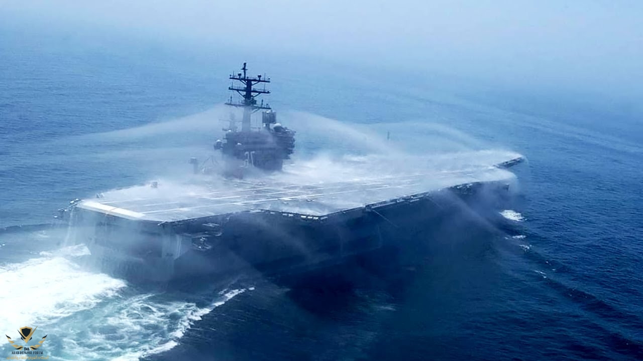

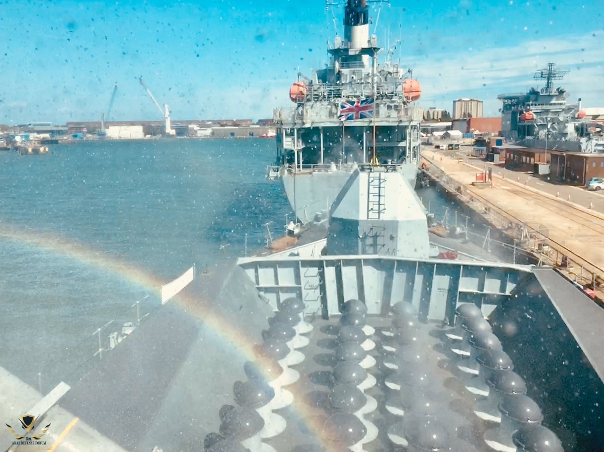

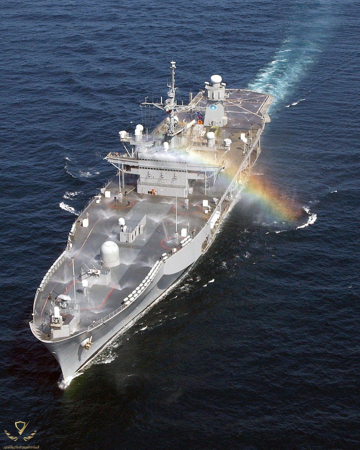

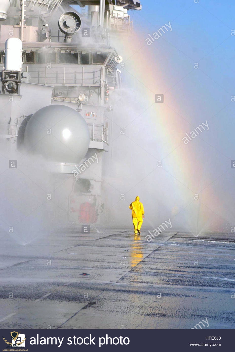

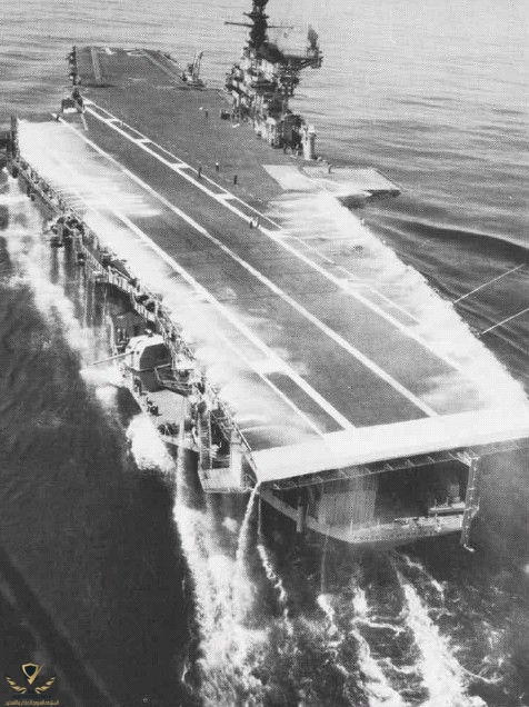

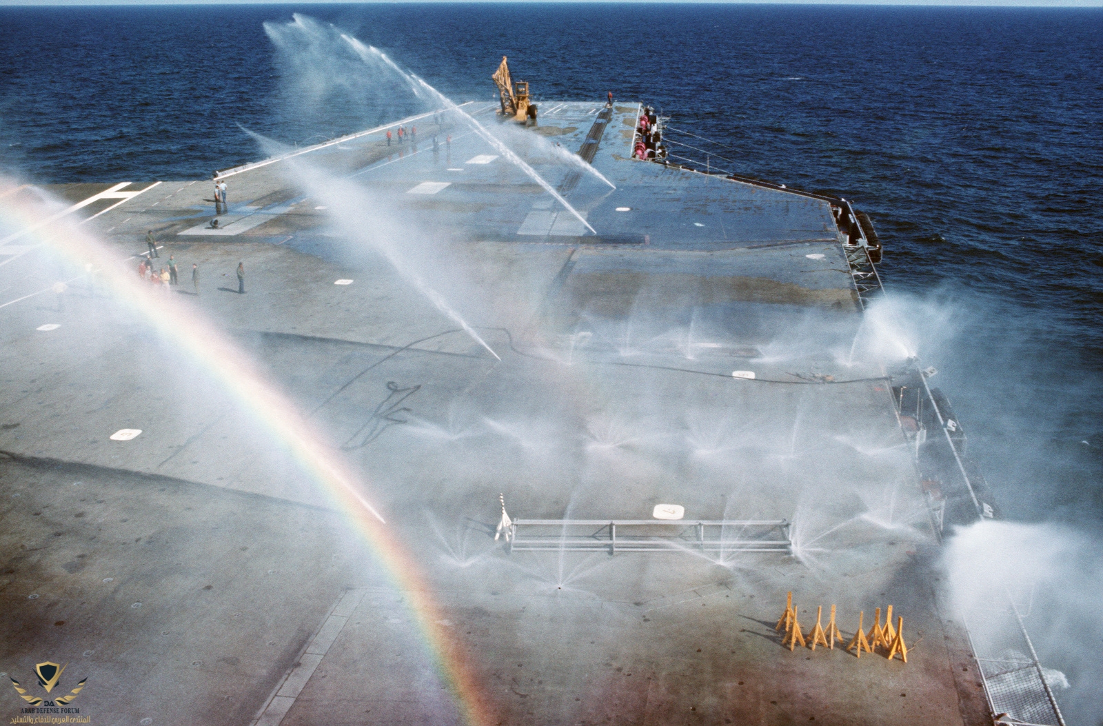

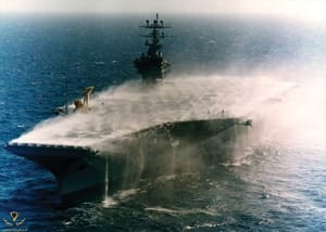

سحابة تحيط بحاملة الطائرات اثناء عملية الغسيل منظر جميل بحق
كما يمكن أن يشاهد قوس المطر اثناء تفعيل النظام
sea-water-spray-from-the-flight-deck-washdown-system-covers-the-deck-of-the-f0efeb-1600.jpg

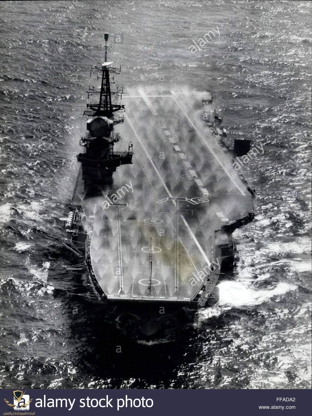

اذا صادفت يوم مشمسا

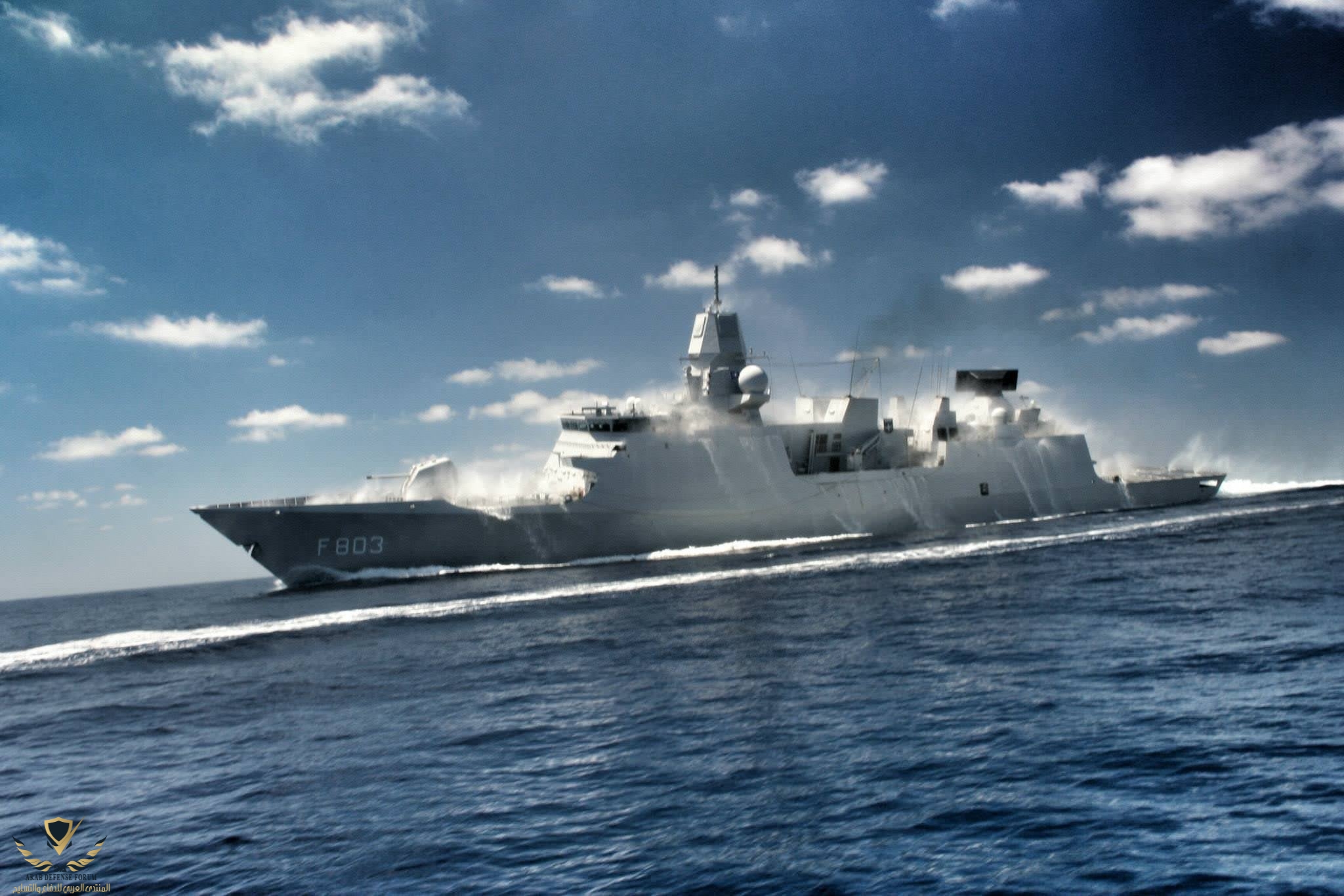

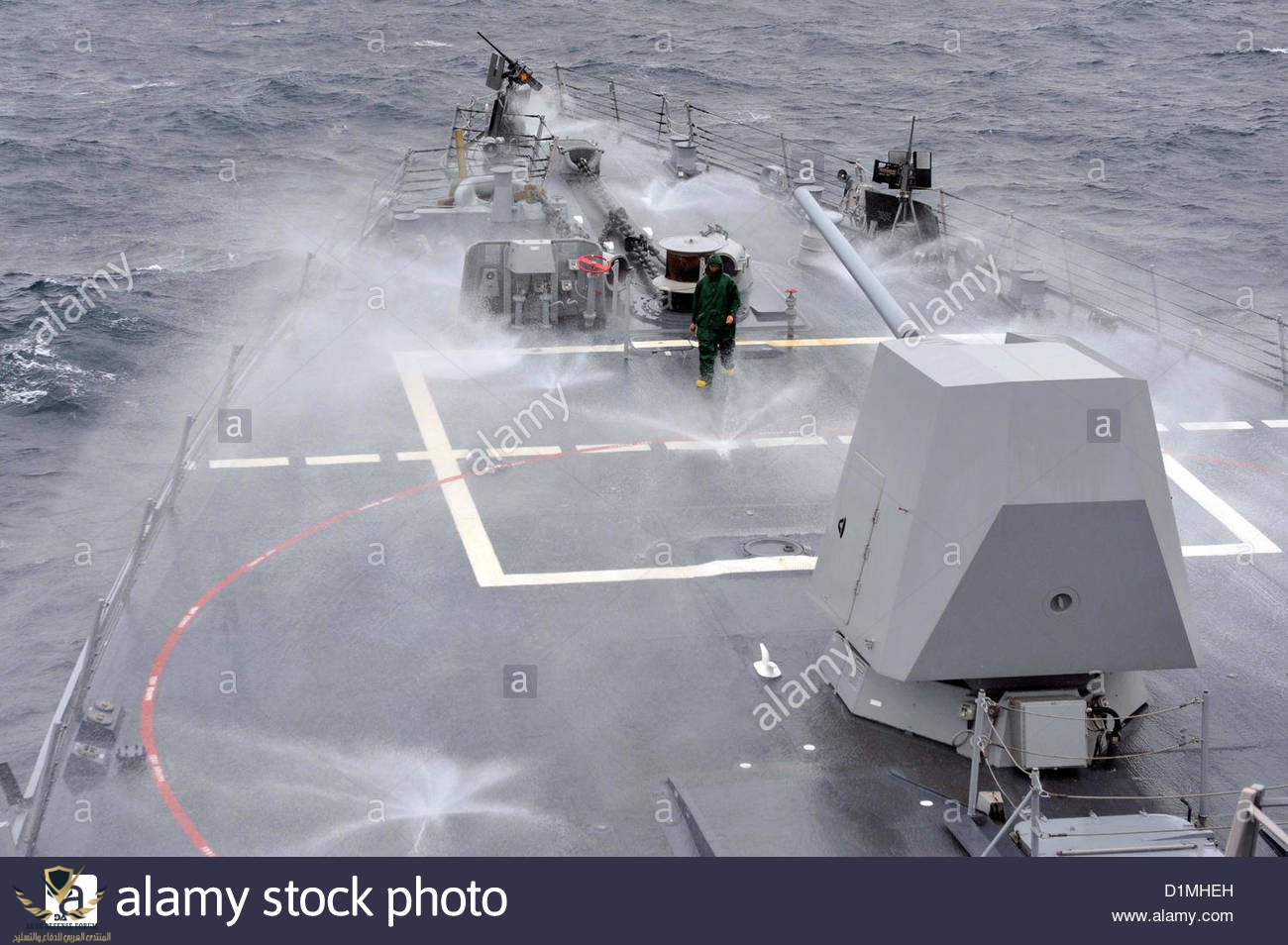

لا يقتصر النظام على حاملات الطائرات بل يوجد في القطع الكبيرة الاخرى

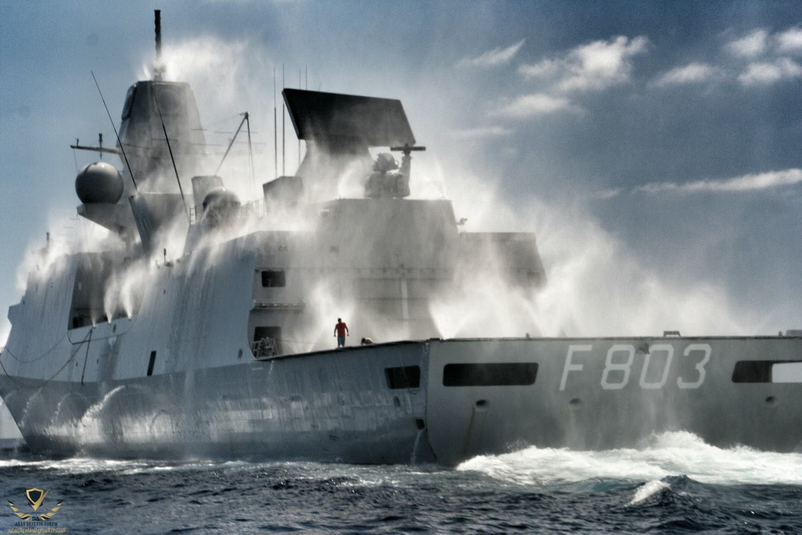

فرقاطة هولندية تقوم بعملية الغسيل
أثناء تمرين للناتو

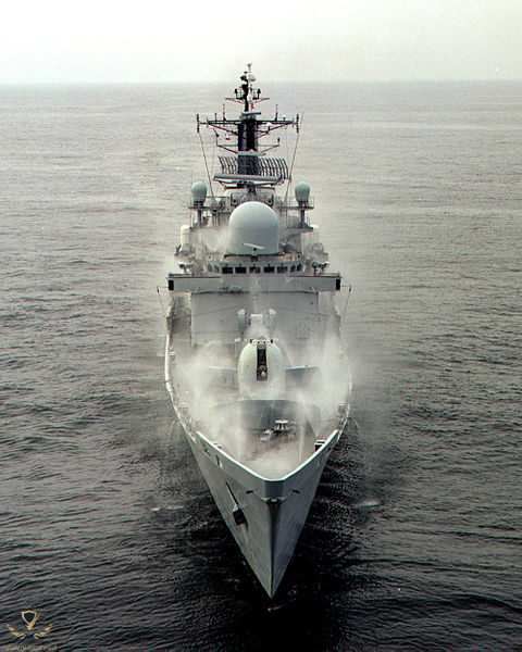

فرقاطة بريطانية تقوم بالغسيل أثناء تمرين لتعرضها لهجوم نووي
تظهر خلايا الدفاع الجوي

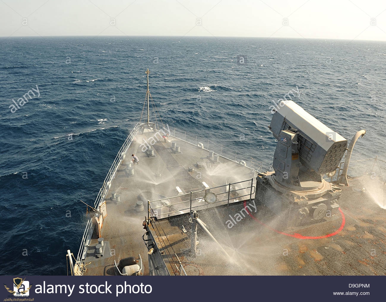

سفينة إنزال امريكية أثناء تفعيل النظام
سفينة اخرى تقوم بنفس التمرين
