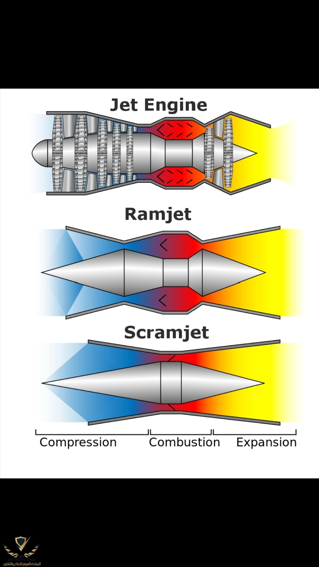

لدي سؤال ! كيف تكتسب الصورايخ الفرط صوتية سرعتها ؟
انا اعرف ان مسار هاته الصواريخ يبدأ كصاروخ باليستي تم تبدأ في الانزلاق ، اذن كيف يمكن الجمع بين الصواريخ الفرط صوتية و sea skimming?
تكتسب سرعتها من خلال صاروخ حامل او طاىرة
تم بعد وصول الى سرعة معينة يتم اطلاقها
الصاروخ الفرط صوتي يعتمد في المبدا
الاستفادة من التيار الهواىي القادم بسرعة وتحويله الى غرفة الاحتراق مباشرة
وهدا بدون مروحات الضغط
يعني يتم الاستفادة من الطاقة القادمة وتحويلها مباشرة الى طاقة دافعة
وهدا نمودج فالصورة يوضح الفرق بينه وبين محرك الطاىرة
وهدا
