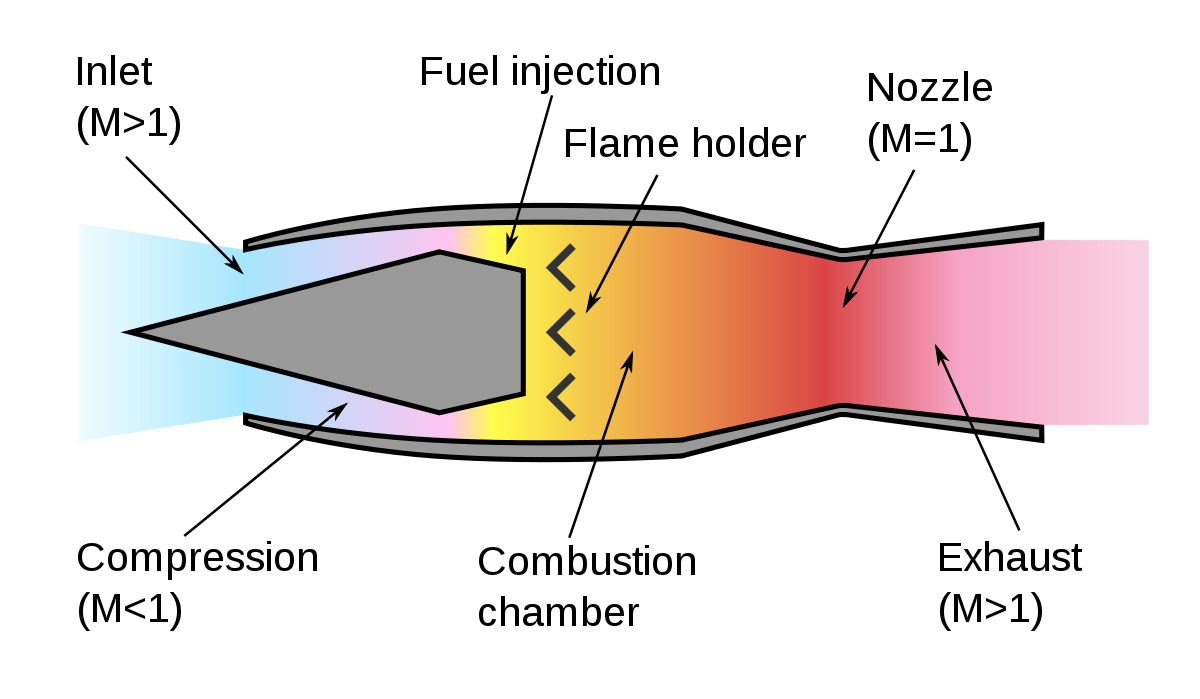

في محرك Ramjet نفاث ، يتم تشغيل الضغط الأولي مباشرة عند مدخل الهواء .. والذي عن طريق إبطاءالتدفق ، يرفع الضغط بدون أي ضاغط ميكانيكي ، متجنبًا كل أنواع الآلات التوربينية والقيود المرتبطة بها، و جاعلا النظام اكثر بساطة.. مع ذلك،تصبح هذه العملية فعالة حقًا فقط عندما يكون الضغط الطبيعي الذي يوفره المدخل عاليا بما فيه الكفاية ، أي ما يقرب من 1،5 / 2 ماخ. لذلك ، يحتاج كل نظام قائم على محرك Ramjet / Scramjet إلى بعض الدفع الإضافي للتسارع الأولي.. بمجرد الوصول إلى نقطة البداية ، يكون المحرك النفاث قادرا على توفير أداءقياسي في سرعات تناهز رقم Mach 3.5 / 4 ، بسبب ارتفاع درجة الحرارة والضغط الذي تم الحصول عليه في غرفة الاحتراق ، مما يوفر ظروف احتراق أفضل.
في المحركات Ramjet الإعتيادية ، يتباطؤ تدفق الهواء من سرعة تفوق سرعة الصوت إلى سرعة تحت صوتية(Mach~ 0،3) من خلال نظام الصدمات الذي تم إنشاؤه بواسطة الحواف الأمامية ومنحدرات الضغط لمدخل الهواء Inlet ،ما يؤدي الى رفع درجة حرارة الهواء في نفس الوقت. توفر السرعة المنخفضة ودرجة الحرارة العالية ظروفا مواتية للغاية لحقن الوقود وخلطه وحرقه.
ومع ذلك ، فإن نظام الصدمة هو أيضًا مصدر لخسائر في الـ Entropy ، هذه الخسائر التي تزداد مع قوةالصدمات ، في علاقة مباشرة مع زيادة عدد ماخ الداخل (Minf). نقص الـ Entropy المتولد يساهم في تقليل كفاءة الضغط و يصبح مستوى درجة الحرارة مرتفعًا جدًا عند مدخل غرفة الاحتراق ، مما تسبب في مشكلتين مرتبطتين:
• الهياكل الداخلية تتعرض لأحمال حرارية عالية ، حتى قبل الاحتراق ،
• تصبح إضافة الحرارة إلى تيار الهواء الساخن أصلا أقل كفاءة.
يبدأ انخفاض كفاءة أداء محرك ramjet حول ظروف Mach 5 ، بحيث تكون إمكاناتهاالعملية محدودة للغاية فوق 6 أو 7 ماخ ..

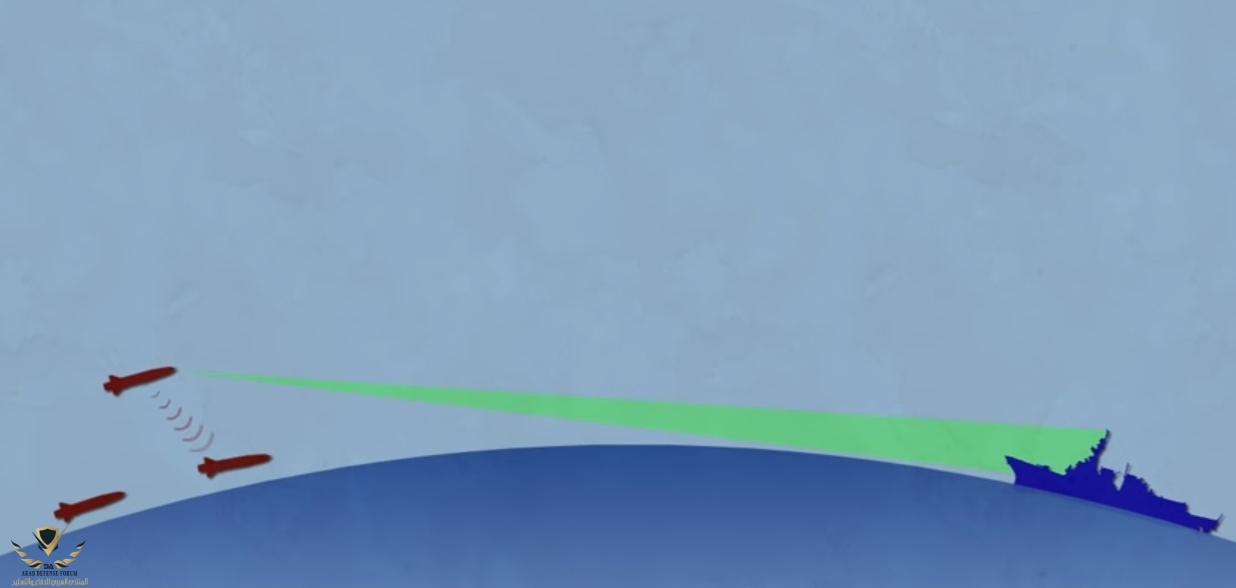

ما يجعل كشف و تعقب الصواريخ الكاشطة للسطح من مسافات بعيدة امرا صعبا هو اولا راجع للانحناء الارضي و الطيران المنخفض لتلك الصواريخ ، اضافة الى Radar clutter المنعكس من البحر ..
بالنسبة لرادار مدمرة امريكية ( AN-SPY 1D) مثلا منصوب على صاري بارتفاع 20 مترا فإنـه لن يتمكن من رؤية صاروخ Exocet على 5 امتار نظريا في الافق إلا على بعـد 25 كلم .. ما يعني زمن انذار لا يزيد عن 80 ثانية .. المدة في الواقع اقل من المدة النظرية فـبصمة الصاروخ الرادارية و عوامل أخرى تهبط بها لحوالي دقيقة ، قد تبدو المدة كبيرة بالنسبة للأوضاع العادية لكن في عمليات التصدي للأهداف الجوية في البحر ، الثواني تحترق سريعا ..
