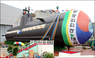

في عام 2000 طلبت البحرية الكورية الجنوبية تصنيع عدد 3 غواصات تايب 214 إزاحة 1800 طن بحلول 2009 .
واختارتها كوريا الجنوبية مفضلة إياها على السكوربيون الفرنسية لأن الألمان وضعوا سعرا أفضل وعرض للصيانة أفضل.
وكانت كوريا الجنوبية رفضت عرضا باستقدام 3 غواصات كيلو روسية 636 مستعملة بحجة أنها لا تلبي حاجات البحرية الكورية.
وقد تم إسناد عقد قيمته 1.12 مليار دولار لشركة هايونداي للصناعات الثقيلة للمشاركة في تصنيع الغواصة مع الشركة الألمانية الأم وذلك بديلا لشركة دايو التي كانت لها مشاركات سابقة لغواصات سابقة

صور للغواصة تايب 214

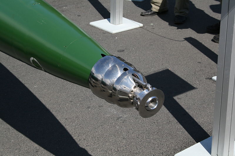

أهم أسلحة الغواصة
الطوربيد الشكفال VA-111 Shkval
الطول....8.2 متر
القطر....533 ملم
الوزن..........2700 كجم
الرأس الحربي ........210 كجم
السرعة .........عند الإطلاق 93 كلم / ساعة أو 50 عقدة
السرعة القصوى 200 عقدة أو 370 كلم / ساعة.
المدى.........7 كلم إلى 13 كلم
