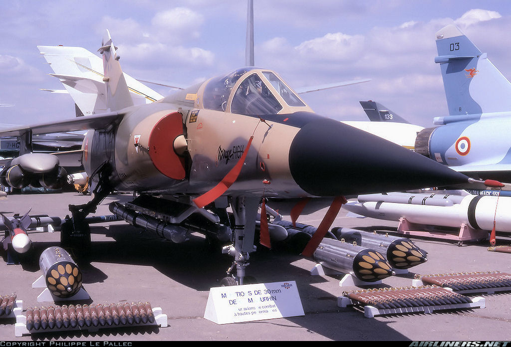

مشاركتي -بما أن نصف الموضوع عن أنظمة التشويش الفرنسية- عن الميراج أف-1 التي تخدم في القوات الجوية المغربية، وأنظمة التشويش التي تستعملها
قبل التطوير، الصور والمعلومات المتوفرة عن الميراج المغربية تشير إلى إحتوائها على ما يلي :
الصورة لا تحتاج إلى تعليق
شكل أخر لميراج مغربية يختلف،
أما بالنسبة لأنواع البودات التي تحمل :
الغالب أنه من نوع من نوع ALQ-99، نفس البود يحمل على الــ F-5 E/F المغربية
كذلك تظهر الصور أنها تحمل بود من نوع ELT-555 ، صنع إيطالي؟!
بالإضافة إلى بود Baracuda الذي تمت الإشارة له في الموضوع رغم إمتناع الكاتب عن تقديم سجله في الخدمة في القوات الجوية المغربية !!
صورة نادرة للأف-1، تظهر مجموعة بودات بالإضافة إلى تسليحها الكامل قبل التطوير على مستوى البطن، من يحدد نوعها؟
