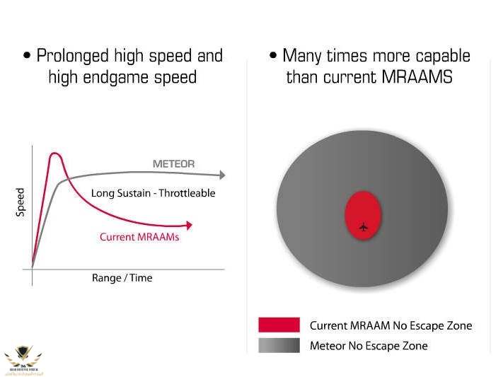

الصاروخ الاوروبي ميتيور يعتبر افضل صاروخ قتال جوي في العالم حاليا و يستخدم باحث راداري نشط من نوع بيسا بعيد المدي مداه الفعال للقتال 90 كم و تعتبر منطقة لا هروب اما الامرام فافضل نسخه تعتبر اقل من نصف هذه القدرة

في العادة تقوم مناورات الهروب من الصواريخ على عملية استنزاف طاقة الصاروخ من خلال اجباره على قطع مسافة اطول وعلى ارتفاعات منخفضة.. وهذا يجعل الصاروخ يخسر كثير من طاقته الحركية خصوصا ان اغلب الصواريخ ينتهي دفع المحرك لها في الثواني الاولى...
ال Meteor غير نوعا ما في هذه القاعدة, لأنه بإمكان زيادة دفع المحرك وتسارع الصاروخ في المرحلة الاخيرة وهذا يخلي الافلات منه صعب ...
النسخة التي ستحصل على باحث ايسا ياباني ستكون مرعبة اكثر

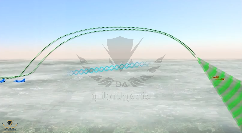

نمط طيران صواريخ BVR يخالف دلك .. الصاروخ سيحافظ على ارتفاعه الى ان يقترب من الهدف لينقض عليه من الاعلى🤔

هذه احد الطرق للحفاظ على الطاقة والي يستخدمها ال AMRAAM لكن تظل فيها محدودية, فعلى سبيل المثال صاروخ ال AMRAAM في بداية الانطلاق توصل سرعته ل 4Mach لكن من بعدها تبدا السرعة تنخفض صعب انك تعتمد على الحفاظ على السرعة بدون محرك والاعتماد فقط على الهبوط على الهدف
لاحظ عاى اليسار, المقارنة بالسرعة مع Meteor

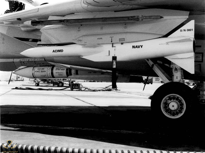

ادا كان محرك Ramjet يوفر كل هده القدرات لصواريخ BVR لمادا سلاح الجو الامريكي اختار محرك عادي dual pulse لـ AIM-260 ؟
مع العلم انه عندهم تجربة سابقة مع صاروخ ACIMD بمحرك Ramjet
مشاهدة المرفق 410974
ما اعرف صراحة سبب عدم توجه الامريكان لمحركات ال ramjet, لعل كان لهم اعتبارات اخرى غير السرعة...
