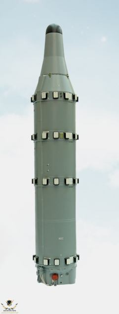

وقد كانت الغواصة محملة بصاروخ R-27

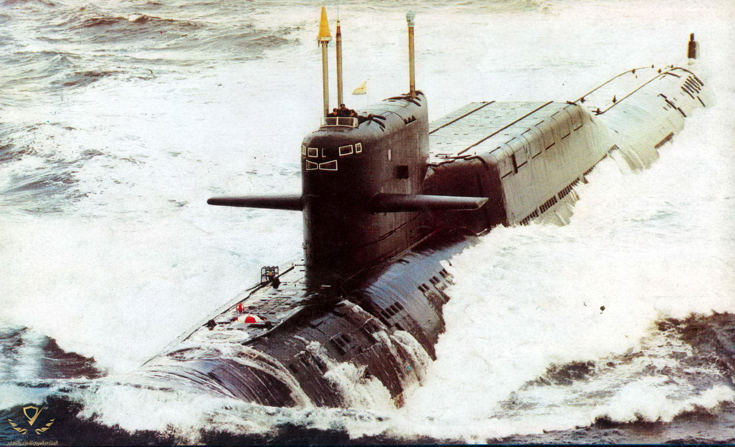

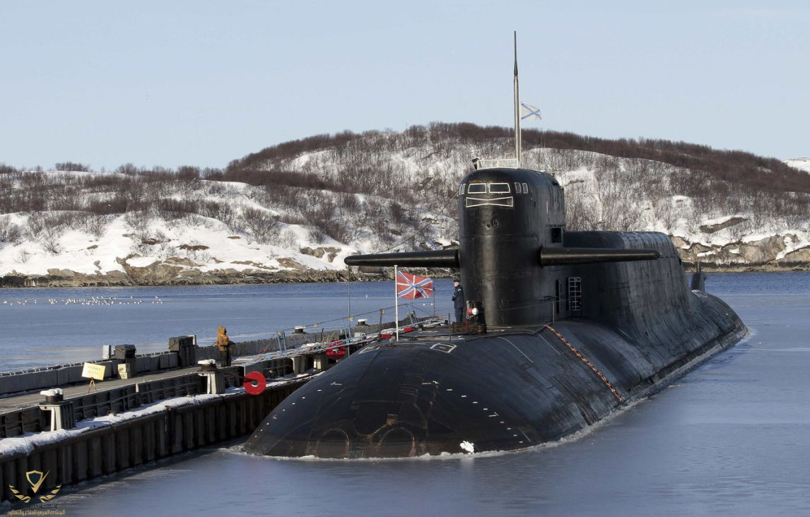

كابتن الغواصة سيرجي يغوروف
في تمام الساعة 21:09 من اليوم السادس من شهر أغسطس لعام 1991 قامت الغواصة نوفوموسكوفسك ، تحت قيادة كابتن الرتبة الثانية سيرجي يغوروف، أصبحت الغواصة الوحيدة في العالم التي أطلقت بنجاح كامل صواريخها ، حيث أطلقت 16 صاروخ باليستي (RSM-54) يبلغ وزنها الإجمالي حوالي 700 طن في فترة زمنية مدتها عدة ثوان (الاسم الرمزي للعملية «بيهيموث-2»). أصابت الصواريخ الأولى والأخيرة أهدافها بنجاح ، بينما تم تدمير الصواريخ الأخرى ذاتيًا في الهواء وفقًا للخطة. اعتبرت البحرية السوڨيتية هذه العملية كجزء من سيناريو الحرب النووية المحتمل («تمرين نهاية العالم») وأكدت بشكل تجريبي الإمكانية التقنية لإطلاق كامل الصواريخ بشكل آمن من تحت الماء.

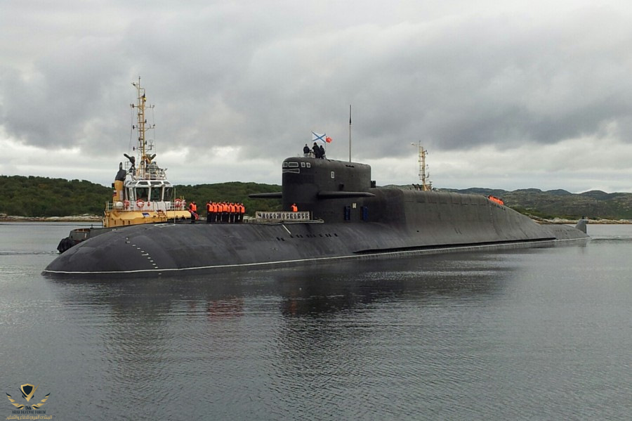

استمرت روسيا على هذا النهج حتى بعد انهيار الاتحاد السوڨيتي حيث تقوم بعمليات سالفو لإطلاق أربعة صواريخ على فترات زمنية مختلفة!
مؤخرا قامت روسيا بتطوير صاروخ عامل بالوقود الصلب تحت مسمى بولاڨا
حساب المدة الزمنية لعملية إطلاق صاروخ بولاڨا تقارب 8 ثواني!
واذا ما علمنا أن الغواصة يمكنها حمل 16 صاروخ بولاڨا
فإن المدة الزمنية لإطلاق كامل الصواريخ يقارب دقيقتان و 13 ثانية!

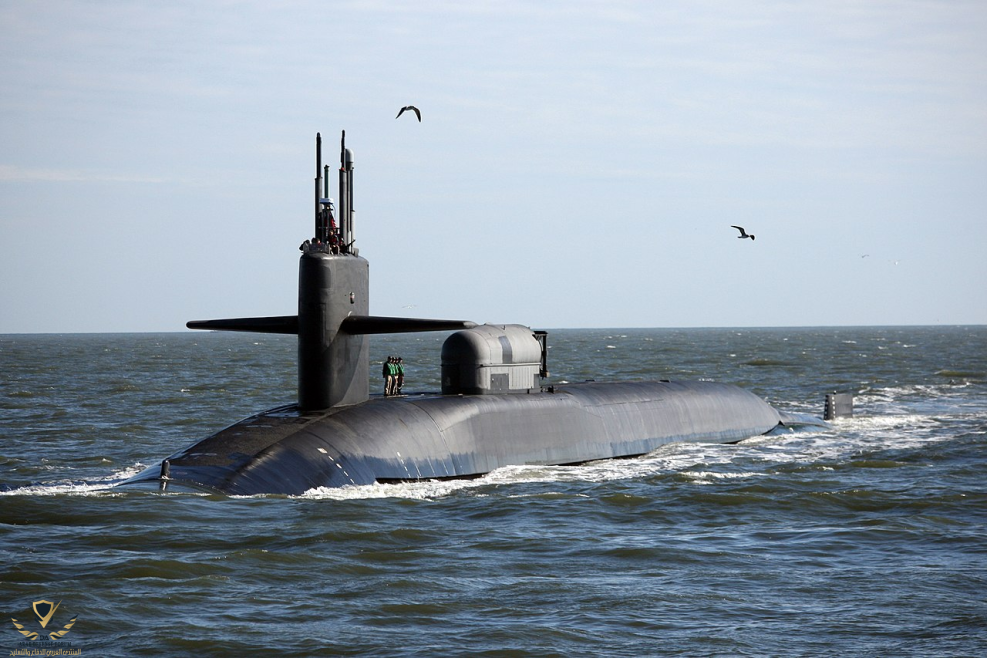

تعتمد أمريكا على غواصة أوهايو للصواريخ الإستراتيجية
مقطع مرئي لعملية إطلاق 4 صواريخ ترايدنت
تبلغ مدة الإطلاق بين كل صاروخ والصاروخ الذي يليه ما يقارب 16 ثانية!
واذا ما علمنا أن الغواصة يمكنها حمل 24 صاروخ ترايدنت فإن المدة الزمنية لإطلاق كامل الصواريخ يقارب 6 دقائق و40 ثانية

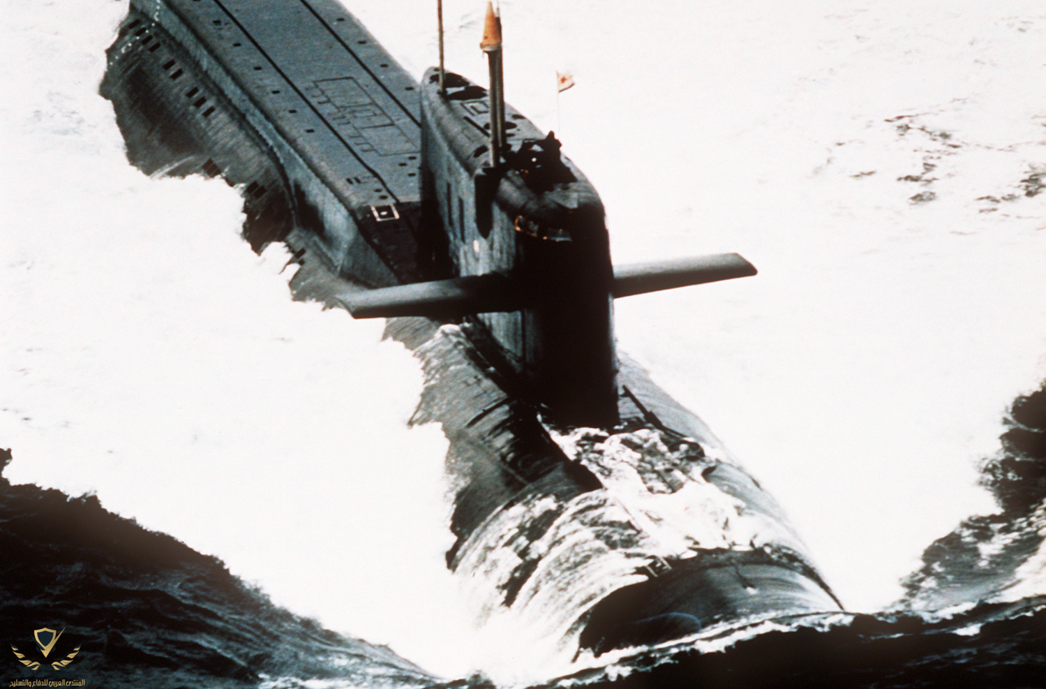

Makeyev
صورة لغواصة يانكي السوڨيتية
This class was the first comparable to U.S. ballistic missile submarines. The D-5 system could launch the missiles in salvoes of four weapons every 20 minutes at a depth of up to 30 feet. The R-27 weapon had a range of 1500 miles carrying a single warhead.​
ترجمة تقريبية
كانت هذه الفئة هي الأولى التي يمكن مقارنتها بغواصات الصواريخ الباليستية الأمريكية. يُّمكن نظام D-5 لإطلاق الصواريخ الباليستية من إطلاق أربعة صواريخ دفعة واحدة كل 20 دقيقة على عمق يصل إلى 30 قدمًا. ويبلغ مدى الصاروخ الباليستي R-27 إلى 1500 ميلاً ويحمل رأسًا حربيًا واحدًا.​
تنويه: الغواصة قادرة على حمل 16 صاروخًا من نوع R-27

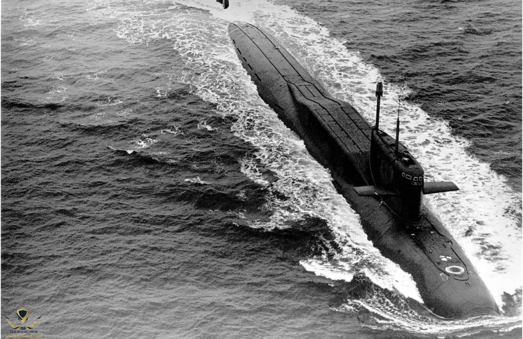

صورة لغواصة دلتا السوڨيتية
These boats were designed to launch the powerful R-29 missile with a range of 4875 miles carrying a single warhead, enabling them to operate without exiting the Soviet bastion area. The D-9 system could launch the entire missile load in a single salvo.​
ترجمة تقريبية
تم تصميم هذه الغواصة لإطلاق صاروخ R-29 القوي بمدى يصل إلى 4875 ميلاً ويحمل رأسًا حربيًا واحدًا ، مما يمكنها من العمل دون الخروج من المنطقة المحصَّنة السوڨيتية. يُّمكن نظام D-9 لإطلاق كامل حمولة الصواريخ الباليستية دفعة واحدة.​
تنويه: الغواصة قادرة على حمل 12 صاروخًا من نوع R-29
