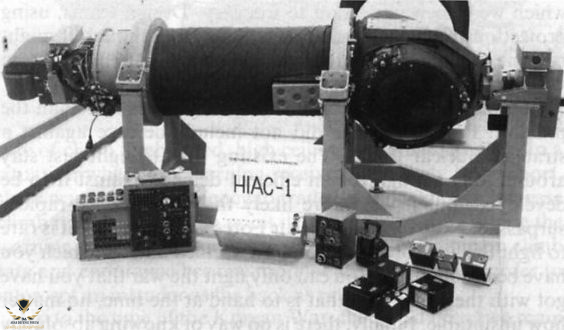

كان الإسرائيليون يبحثون بالفعل عن منصة استطلاع فعالة خاصة بهم واعتقدوا أنهم عثروا عليها في كاميرا الاستطلاع المتطورة عالية الارتفاع HIAC-1 التي صنعتها شركة جنرال ديناميكس. لكن الكاميرا كانت كبيرة جدًا لدرجة أنه كان لا بد من حملها في طائرة RB-57F ، وهي نسخة استطلاعية من قاذفة كانبيرا البريطانية والتي لم تتم الموافقة على تصديرها من قبل الولايات المتحدة.

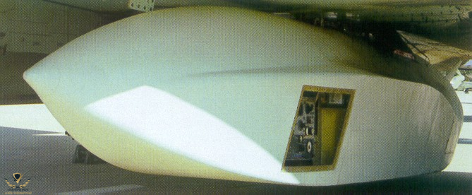

بحلول عام 1971 تغير الموقف في أمريكا تجاه هذه الصادرات. حيث طور سلاح الجو الأمريكي جرابًا أطلق عليه اسم G-139 ، يمكن أن يضم الكاميرا ويتم تثبيته تحت جسم F-4 Phantom. حتى ذلك الحين كانت الكاميرا كبيرة جدًا بحيث كان طول الكبسولة أكثر من 22 قدمًا ووزنها أكثر من 4000 رطل.
كان الإسرائيليون مهتمين بفانتوم التي تحمل الكاميرا ، مما أدى إلى ولادة مشروع جاك السلام كان مصدر القلق الرئيسي هو التأثير السلبي لحجرة الكاميرا الهائلة على أداء الطائرات. قرر مهندسو General Dynamics أن أفضل طريقة لمعالجة المشكلة هي زيادة أداء F-4 بدلاً من محاولة تصميم نظام كاميرا أخف وسعت الشركة إلى تعزيز قوة الدفع لمحركات Phantom باستخدام حقن الماء وهي فكرة كانت هناك سابقة لها

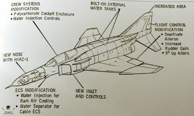

طبق فريق General Dynamics تلك الدروس نفسها على ما يُعرف الآن بـ F-4X. سيكون للطائرة الجديدة خزانات مياه كبيرة سعة 300 جالون مثبتة فوق هيكل محرك الطائرة. سيتم استخدام المياه المنزوعة المعادن لتبريد الضاغط المسبق (PCC) لمحركات جنرال إلكتريك J79 والتي تخدم ثلاثة أغراض: تبريد الهواء الداخل إلى الضاغط ، وزيادة التدفق الكلي للكتلة عبر المحرك (وبالتالي زيادة الدفع) وإضافة المزيد من المؤكسد إلى المحرك .
اختبرت جنرال إلكتريك المحركات وأرسلت تلك البيانات إلى جنرال ديناميكس و لتبسيط المهمة لمهندسي مشروع F-4X. تم حساب PCC لزيادة دفع محرك J79 بنسبة 50 %
للسماح بسرعات أسرع بكثير تم تصميم مدخل هواء أكبر للمحرك مع نظام متطور من الألواح الداخلية وستتعامل قمرة القيادة الجديدة المصنوعة من البولي كربونات مع حرارة الاحتكاك كما تم تعديل أدوات التحكم في الطيران وزيادة مساحة الذيل
في عام 1973 تم تثبيت نسخة أصغر ومحدثة من كاميرا HIAC-1 في أنف الطائرة
التعديلات الرئيسية لـ RF-4X من معيار F-4E

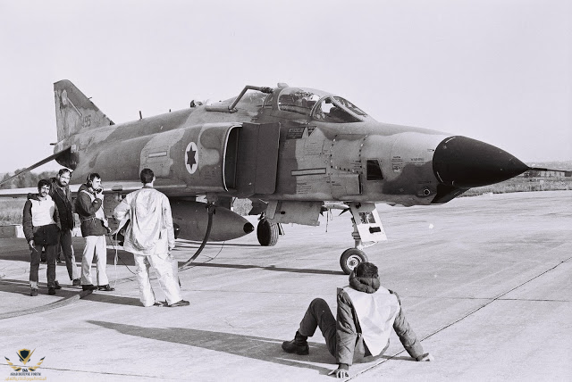

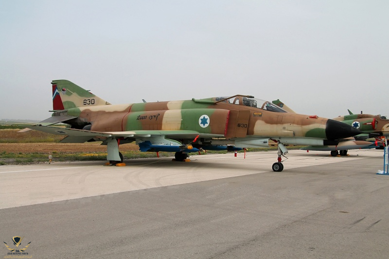

لم يكن البرنامج ميت كلياً حيث كانت إسرائيل لا تزال تريد كاميرات HIAC-1 المثبتة على مقدمة الطائرة حيث انضمت طائرتان إضافيتان من طراز Phantoms إلى F-4E المستخدمة في عمل نموذج بالحجم الطبيعي مع تحويل الثلاثة جميعها إلى فئة RF-4E S الجديدة. بسبب الإنهاء المبكر لبرنامج F-4X وحدود الميزانية ،لا تزال الطائرة المحولة تستخدم محركات J79 التقليدية غير المعدلة .
تم تسليم طائرات الاستطلاع الثلاث من طراز RF-4E إلى سلاح الجو الإسرائيلي في عامي 1976 و 1977. ومن المفارقة أن الإسرائيليين أطلقوا عليها لقب Tsalam Shablul أو المصور Snail.
ونظرًا لأن Shabluls حلقت بمهامها على ارتفاعات تقترب من 70000 قدم فقد ارتدى الطيار وضابط الأنظمة بدلات ضغط كاملة وهي نفس بدلات شركة David Clark Company A / P22S-6 التي يستخدمها طيارو الاستطلاع الأمريكيون
تقاعدت Shablul في مايو 2004 بعد مسيرة طويلة وتم وضع اثنين في المخزن في عوفدا والثالثة يمكن رؤيتها في متحف سلاح الجو الإسرائيلي في قاعدة حتسريم الجوية .

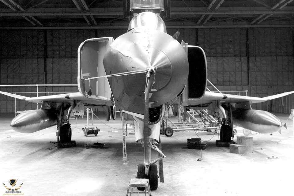

الصورة هذة التعديل على المقاتلة بإستخدام المعجون والورق المقوى لمحاكاة شكل النموذج المستهدف
من خلال توسيع مداخل الهواء وزيادة الخزانات والسطح الخلفي وحجم الأنف ...

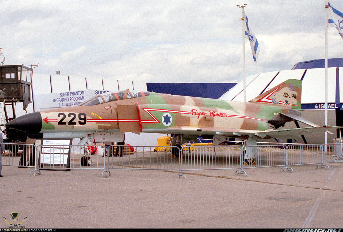

حيث اقترحت شركة الصناعات الجوية الإسرائيلية (IAI) طائرة فانتوم مزودة بمحرك PW1120، وبنت نموذجًا أوليًا منها.
عُرضت طائرة سوبر فانتوم (F4-2000)، القادرة على تجاوز سرعة ماخ 1 دون الحاجة إلى حارق لاحق، في معرض باريس الجوي عام 1987.
لكن المخاوف الأمريكية كانت واقعية حيث أوقفت شركة ماكدونل تطويرها خوفًا من أن تُنافس طائرة FA-18C/D، مما قد يؤثر على مبيعات طائرات F/A-18 المستقبلية.

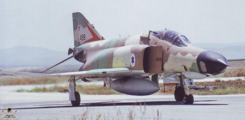

وهنا ظهرت فانتوم Kurnass 2000
كانت طائرة كورناس 2000 ترقية لطائرة إف-4 إي فانتوم 2 من قِبل سلاح الجو الإسرائيلي. ركزت هذه الترقية على تسليح الطائرة وأنظمتها الإلكترونية. وبينما طُرحت ترقيات للمحرك مع إدخال محركات أكثر قوة، لم يُجرَ هذا التعديل لخفض التكاليف.
زُوِّدت طائرة كورناس 2000 برادار جديد، AN/APG-76، يتفوق بكثير على رادار AN/APG-120 المستخدم في طائرة إف-4 إي القياسية.
كما زُوِّدت بنظام الاستهداف ASX-1 TISEO الذي سمح بإطلاق صواريخ رافائيل بوباي . كما زُوِّدت بأنظمة طيران واستهداف أكثر تطورًا للذخائر المضادة للدبابات والقنابل الموجهة، بالإضافة إلى القدرة على حمل صاروخي AIM-9L وPython 3.
تتطابق في مظهرها وطيرانها تقريبًا مع طائرة إف-4 إي القياسية، إلا أن تسليحها جو-جو قد تحسن بشكل كبير، واكتمل بصاروخي AIM-9L Sidewinder وPython 3 للمواجهات عن قرب.
أما في حالات الهجوم البري فتتوفر لها إمكانية الوصول إلى صاروخ AGM-65D Maverick الموجه بالأشعة تحت الحمراء وقنابل Paveway II الجديدة الموجهة بالليزر، بالإضافة إلى وحدة الاستهداف Pave Spike.
كورناس 2000 طائرة متعددة المهام بأنظمة وأسلحة مذهلة، ولا يعيبها سوى أداء هيكلها القديم مقارنةً بمنافسيها من الجيل الرابع مثل MiG-29 و F-16A .
تتميز طائرة كورناس 2000 أيضًا بنظام (EEG) لمدفعها، كما هو الحال في جميع مقاتلات الجيل الرابع، وهو نظام ممتاز في عمليات القتل بالمدفع وخاصةً في معارك المحاكاة. كما أنها مزودة برادار قوي جدًا (مع أنها لا تحتوي على صواريخ موجهة بالرادار)
أبرز ما يميمز كورناس 2000 عن باقي الفانتوم هيكلياً هي قدرتها على التزود بالوقود جواً / يظهر ذراع الوقود بجوار القمرة
