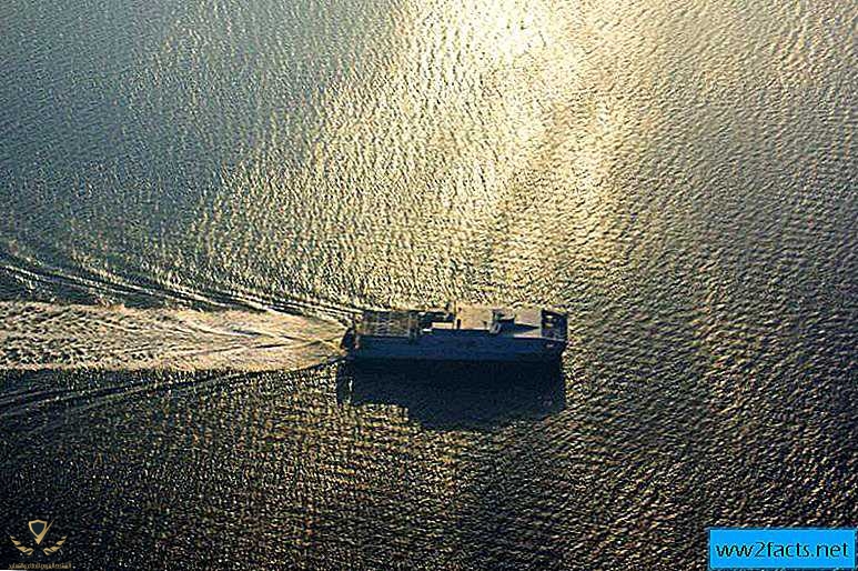

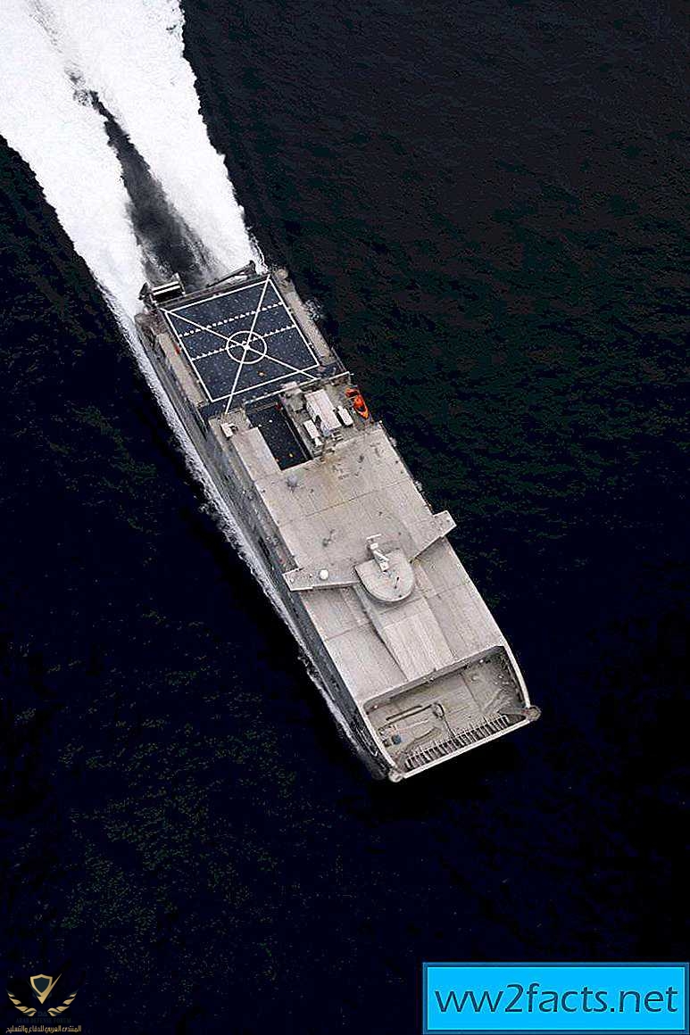

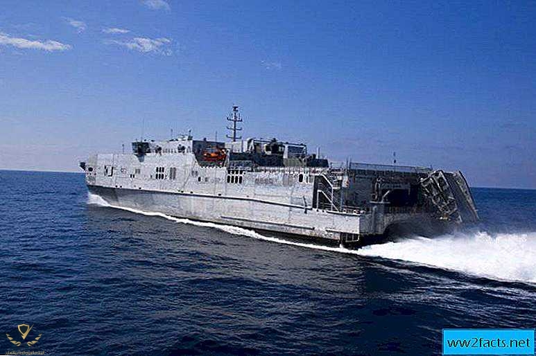

خصائص الأداء:
نوع السفينة: سفينة واحدة عالية السرعة
حالة المواد: الألومنيوم
العمارة: الجسر الدائري ، بولبوس الأنف ، طوف
الأبعاد الرئيسية:
الطول: 103 م
العرض: 28.5 م
مشروع: 3.83 م
الإزاحة: 2362 طن
مقصورة التحميل:
المساحة: 1863 متر مربع
الارتفاع: 4.75 م
دائرة الدوران: 26.2 متر
الأماكن القياسية لحاويات ISO TEU: 6:
طاقم الإقامة
الطاقم
41
كابينة مفردة:
2
كابينة مزدوجة:
6
كابينة رباعية:
7
مقاعد للهبوط:
312
أرصفة الهبوط:
مؤقت: 104
دائم: 46
محطة توليد الكهرباء
المحركات الرئيسية:
4 محركات ديزل 20V8000 M71L
الطاقة: 4 × 9.1 ميجاوات
ناقل الحركة: 4 × ZF 60000NR2H
المحركون: 4 x طائرة مائية Wartsila WLD 1400 SR
سرعة
المبحرة:
: 35.0 عقدة عند 90 ٪ من قدرة محطة توليد الكهرباء مع حمولة 635 طن متري
الحد الأقصى:
43 عقدة دون تحميل
مجموعة الإبحار
أقصى التشغيل:
1200 ميل
الحد الأقصى لعدم التحميل:
5،600 ميل

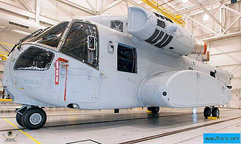

قدرات الطيران:
NAVAIR المستوى 1 من الفئة 2 سطح السفينة معتمد لطائرة هليكوبتر واحدة
مهبط للطائرات المركزية لطائرة هليكوبتر واحدة
NAVAIR شهادة المستوى 1 المحمولة جوا فئة التجديد 1
محطة مراقبة طائرات الهليكوبتر
النظم المساعدة
جناح استقرار تحت الماء:
3.24 متر مربع

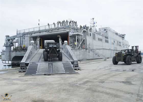

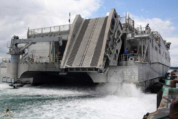

منحدر البضائع: قطب يصل إلى 45 درجة إلى الميمنة
سعة رافعة ذراع التطويل:
12.3 طن عند 15 متر ، 18.2 طن في 10 متر
تم تصميم السفينة المشتركة عالية السرعة JHSV (السفن المشتركة عالية السرعة) لنقل القوات والمعدات العسكرية والمعدات بسرعة داخل مسرح العمليات. وسوف تستخدم السفينة أيضا في العمليات الإنسانية.

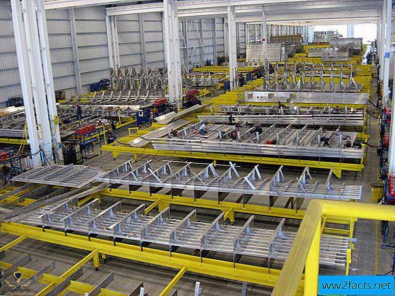

عند تصميم السفينة ، تم استخدام التقنيات التجارية المدنية إلى أقصى حد ممكن ، ووفقًا لبناة السفن ، لم يكن تطوير التقنيات الجديدة ضروريًا على الإطلاق. تم تصميم هذا النهج لتقليل مخاطر الإنتاج والمخاطر المالية بشكل كبير ، وتقليل تكاليف التصميم ، وكذلك إنتاج السفن. تجمع JHSV بين برامج دعم مسرح الجيش السابقة (TSV) وبرامج الموصل البحري عالي السرعة (HSC).

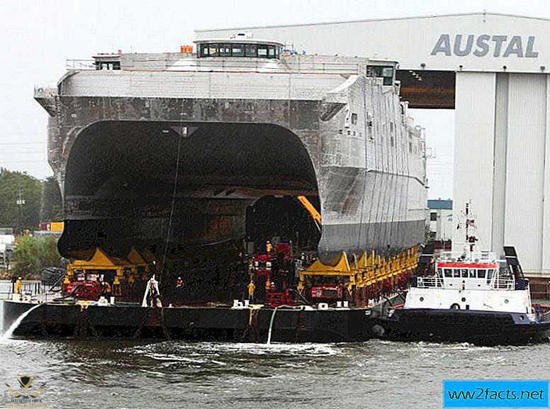

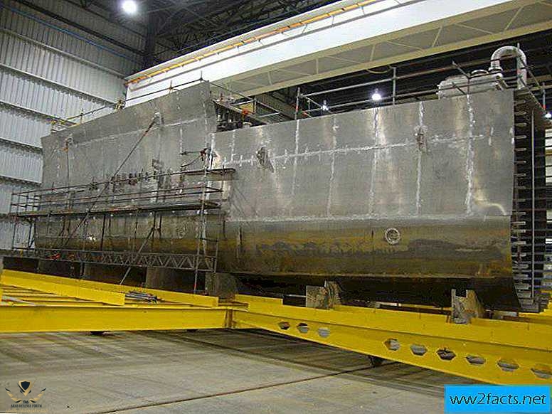

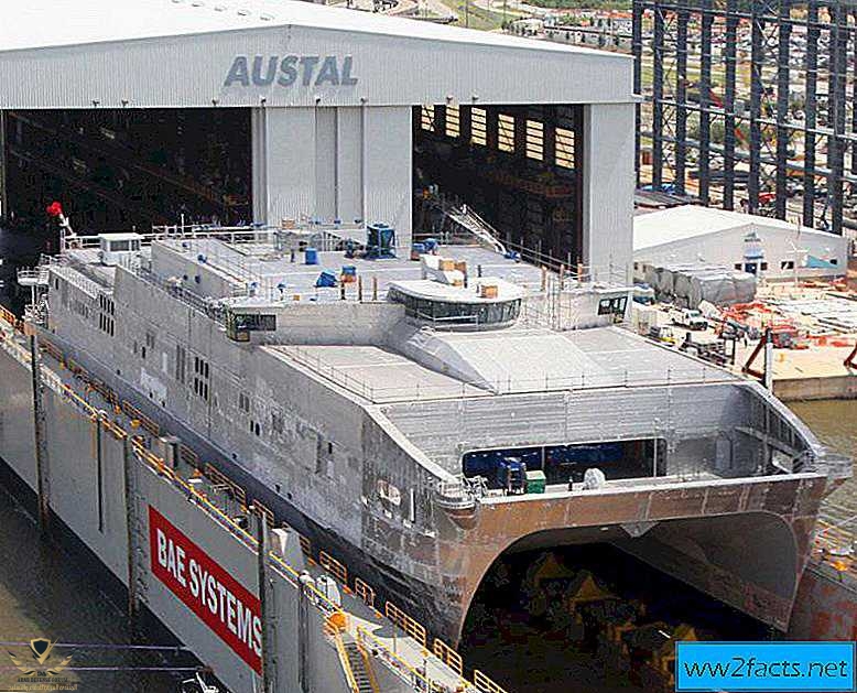

تم وضع عارضة السفينة الرائدة في سلسلة Spearhead (JHSV 1) في يوليو 2010 في حوض بناء السفن Austal في Mobile ، ألاباما. تم إطلاقه في سبتمبر 2011 ، واجتاز بنجاح اختبارات القبول في سبتمبر 2012 ، وتم نقله رسميًا إلى البحرية الأمريكية في ديسمبر 2012. بدأ بناء السفينة التالية من سلسلة JHSV 2 في سبتمبر 2010. ضمّن برنامج JHSV في البداية شراء سفن نقل عالية السرعة لاحتياجات كل من الجيش والبحرية ، لكن في مايو 2011 ، نقل الجيش الأمريكي الحقوق إلى JHSVs الخمسة جميعها إلى البحرية الأمريكية. في سبتمبر 2012 ، تمت إعادة تسمية JHSV 2 باسم USNS Choctaw County وتم إطلاقه في أكتوبر 2012. وضعت عارضة JHSV الثالثة في مايو 2012. في يوليو 2011 ، أعلنت البحرية الأمريكية عن استخدام خيارات لبناء JHSV 6 و 7 ، في فبراير 2012 ، تم توسيع العقد ليشمل JHSV الثامن والتاسع. في ديسمبر 2012 ، دخلت البحرية الأمريكية في عقد بقيمة 166.9 مليون دولار للسفينة العاشرة من السلسلة.
