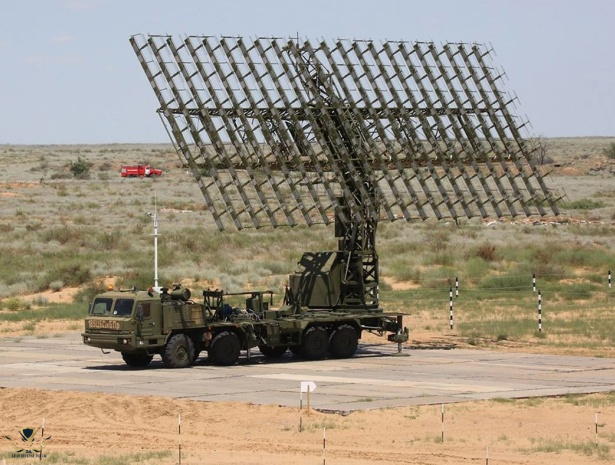

"Sky-SV" هي عائلة من محطات الرادار التي تقوم بقياس الترددات داخل الإتحاد الروسي.
الشركة المصنعة هي معهد نيجني نوفغورود لبحوث هندسة الراديو (NIIRT).
تم إنتاجه في نسخ للقوات البرية وقوات الدفاع الجوي.
في معايير الدفاع الجوي، يكون وقت التجميع / التفكيك مهمًا للغاية، ونظام الهوائي معقد وقدرات المحطة متطورة.
تم تبسيط نظام الرصد في الرادار المستخدم لدى القوات البرية لإضفاء المزيد من المرونة في الحركة والتنقل.
نطاق موجة الرادار المصمم لقوات الدفاع الجوي:
"السماء" 55-6 هي تطوير NIIIRT ، والتي عملوا عليها بين أعوام العام 1982-1987. هذه نسخة قابلة للنقل بثلاثة نظاقات. بدأت عمليات التسليم للقوات العسكرية لاتحاد الجمهوريات الاشتراكية السوفياتية في عام 1986.
منطقة الكشف المستهدفة حسب نوع الطائرة:
على ارتفاع 500 متر - حتى 65 كم، على ارتفاع 20 كم - حتى 400 كم.
Sky-UM هو رادار متحرك ثلاثي النطاقات يعمل على الٍإرتفاعات العالية والمتوسطة خلال وضع الإستعداد القتالي، وهو يمثل التحديث اللاحق لرادار 55GX6U Sky-U.
بدأ تكوين القوات الخاصة بتشغيله في العام 2017.
يقوم بالكشف عن الأهداف الباليستية والديناميكية الهوائية ، ويشكل مصدر تشويش إلكتروني في دائرة نصف قطرها يصل إلى 600 كم وعلى ارتفاع يصل إلى 80 كم.
"Sky-SV" 1Л13 هي النسخة المتنقلة ثنائية النطاقات لمحطة سكاي 55Ж6 للقوات البرية.
يبلغ مدى الكشف عن الهدف لنوع من الطائرات المقاتلة على ارتفاع 500 متر - حتى 60 كم، وعلى ارتفاع 27 كم - حتى 350 كم.
تحتوي المحطة على رادار وباحث وهوائي.
للوصول للارتفاع المستهدف (النطاقات الثالثة)، يمكن للمحطة التفاعل مع أجهزة تحديد الارتفاع الراديوية.
هذا النوع من الرادارات لا يزال في الخدمة إلى الآن.
"Sky-SVU" 1Л119 - استمرار لـ "Sky-SV" ، وهي محطة ثلاثية النطاقات.
مدى الكشف عن الهدف حسب نوع الهدف: على ارتفاع - 500 متر - عند 65 كم، على ارتفاع 20 كم - على ارتفاع 380 كم.
لا يستغرق النشر / الإنسحاب أكثر من نصف ساعة.
تعديل "Sky-M" 55Ж6М - مجمع راداري جديد ثلاثي النطاقات مع محطات رادار منفصلة (رادار "Sky-SVU) ، ديسيمتر (رادار" Opponnik-G ") وسنتيمتر (رادار 64L6" Gamma-С1) "
يُفترض أن بداية تسليم هذا الرادار كانت عام 2012 إلى ترسانة الاتحاد الروسي ودخل الخدمة عام 2017 إلى قوات المنطقة العسكرية المركزية.
