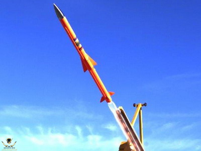

صاروخ Marlin من Denel Dynamics
MARLIN
يستخدم Marlin محرك صاروخي ثنائي النبضات (DPMR)، لتحقيق المدى المطلوب والسرعة العالية والقدرة على المناورة،الذي يتم تطوير التكنولوجيا الخاصة به بواسطة Rheinmetall Denel Munition.
تكون DPMR في الأساس من محركين صاروخيين يعملان بالوقود الصلب ومرتبين في خط واحد. يعمل الصاروخ الأول على تسريع الصاروخ بعد الإطلاق.
بعد احتراقه، يطير الصاروخ بزخمه حتى يصل إلى حد الاشتباك مع الهدف، عندها يعمل محرك الصاروخ الثاني، بتوجيه من الطيار الآلي للصاروخ (يستنفد في الغرفة الفارغة للصاروخ الأول ثم يخرج من الفوهة الموجودة في الجزء الخلفي من الصاروخ)، مما يؤدي إلى تسريع السلاح مرة أخرى وجعل مناورته أكثر قوة.

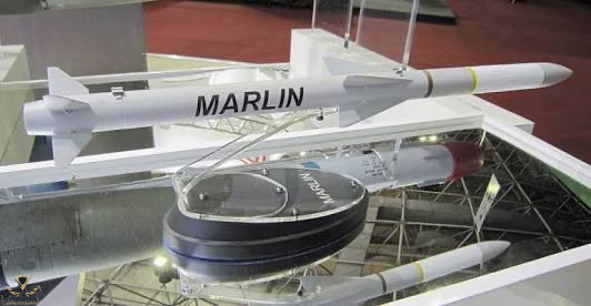

برمجة مشروع Marlin عبارة عن نسخة صاروخ جو-جو (BVR) للمقاتلات ثم سيتم تطوير نسخة دفاع جوى أرض-جو (SAM).
لا تمتلك القوات الجوية الجنوب أفريقية صاروخ جو-جو يتجاوز مدى الرؤية.
يمكن تعديل الوضع باستخدام صاروخ مارلين من شركة دينيل ديناميكس، المعرف
باسم Joint Strike Missile.
وهو نظام جو-جو وأرض-جو متعدد الأدوار، موجه بالرادار خارج مدى الرؤية (BVR).
تم اختبار النموذج التجريبي بالفعل في ميدان أوفربيرج للاختبار، مع "طلب تصدير عالمي ومحلي".
أكدت دينيل للبرلمان أن Joint Strike Missile سيُطور للإطلاق
من الأرض ومن السفن و من الجو .
كما سيكون جزءًا لا يتجزأ من نظام دفاع جوي أرضي أوسع (GBADS) لقوات الدفاع الوطني في جنوب أفريقيا .
