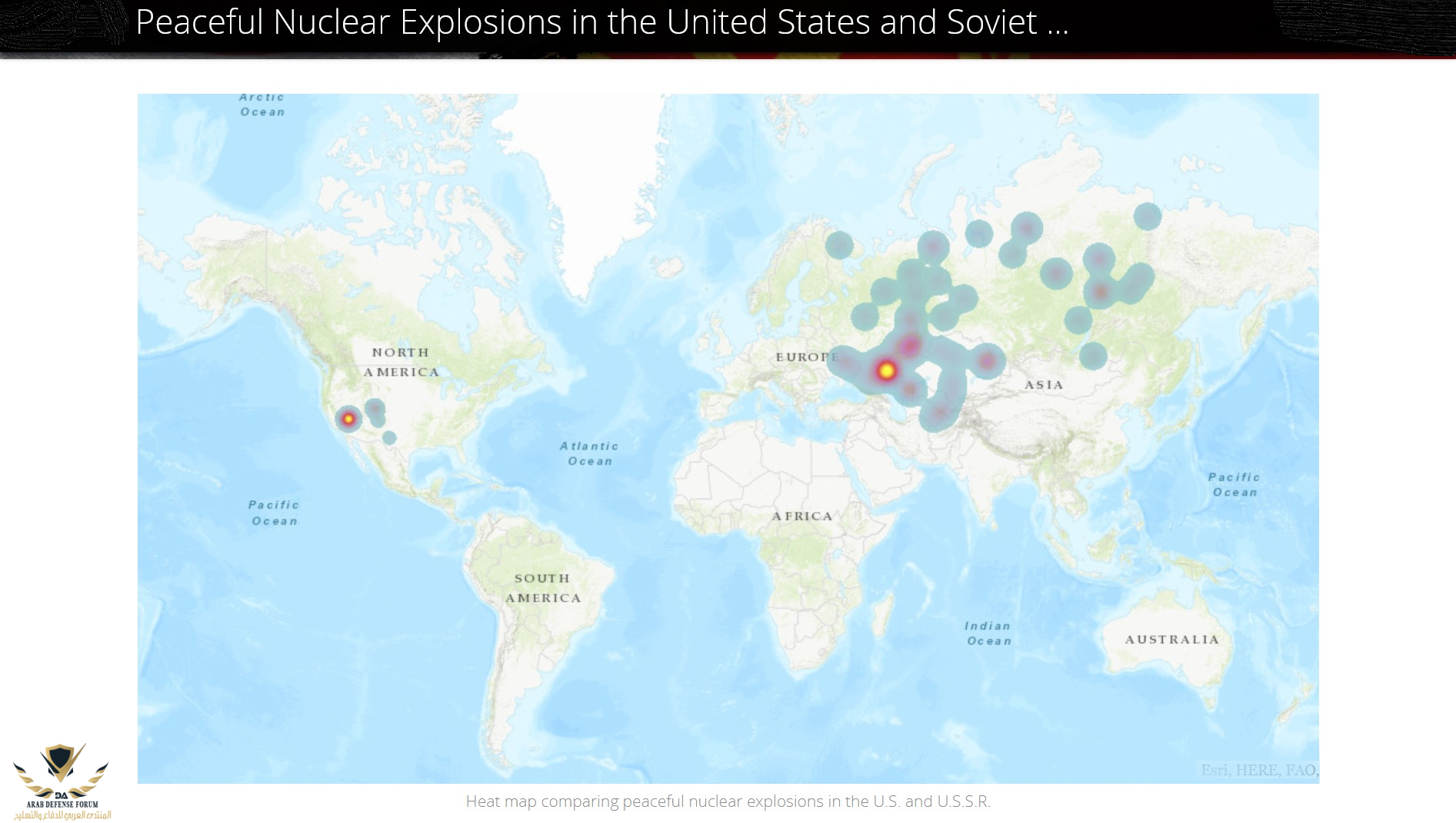

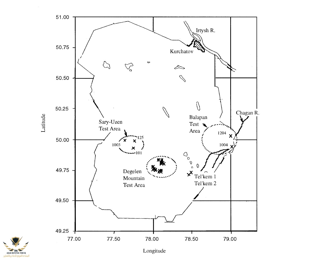

خارطة موقع التجارب النووية السلمية في سيميبالاتينسك توضح المناطق الرئيسية الثلاث وموقع انفجارات تطوير أجهزة نووية سلمية بالإضافة إلى انفجارات الحفر التي تم إجراؤها في الموقع كجزء من برنامج تطوير تكنولوجيا الحفر النووي

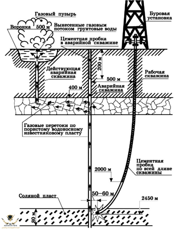

ثانيا: مشروع إطفاء حرائق آبار الغاز المشتعلة ← تفجير بئر أورتا بولاك
حريق ضخم اندلع عام 1963 في أحد حقول الغاز الطبيعي في أوزبكستان، وقتها عجزت فرق الإطفاء عن إخماده بكل الوسائل المعروفة آنذاك وبقيت نافورة النيران مشتعلة لفترة 1074 يوماً.
مشاهدة المرفق 354685
مشاهدة المرفق 354697
مقطع مرئي
تم استخدام أجهزة تفجير نووية لإخماد حرائق آبار الغاز المشتعلة خمس مرات تكللت جميعها بالنجاح ما عدا حادثة واحدة لم يحقق الانفجار النووي إخماد الحريق للبئر ويعتقد أن السبب في ذلك ضعف البيانات عن موقع البئر المشتعل.

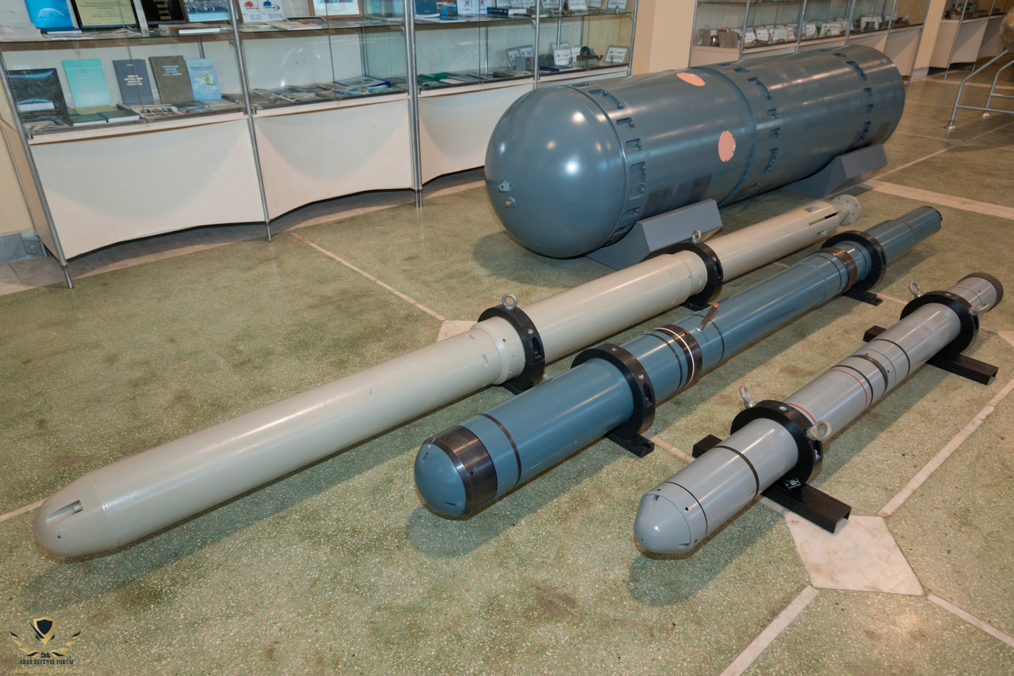

روسيا قامت بإجراء 32 تفجير نووي لغرض تطوير أجهزة تفجير نووية خاصة بالاستخدامات السلمية تختلف عن أجهزة التفجير النووية العسكرية!
وقد قام معهد VNIITF بتصميم 14 نوعا من أنواع أجهزة التفجير للتطبيقات الصناعية ، منها تسعة أنواع ذات خصائص تشغيلية مثالية ، وقد استخدمت بالفعل في التفجيرات النووية للأغراض الإقتصادية الوطنية.
صورة تظهر أجهزة تفجير نووية خاصة بالتطبيقات النووية السلمية
ثانيا: بخصوص الإشعاعات، يتم استخدام أجهزة تفجير نووية حرارية (هيدروجينية) [الاندماج النووي] حيث أنها تنتج مواد إنشطارية أقل وذلك للتقليل من الآثار الإشعاعية طولية الأمد!

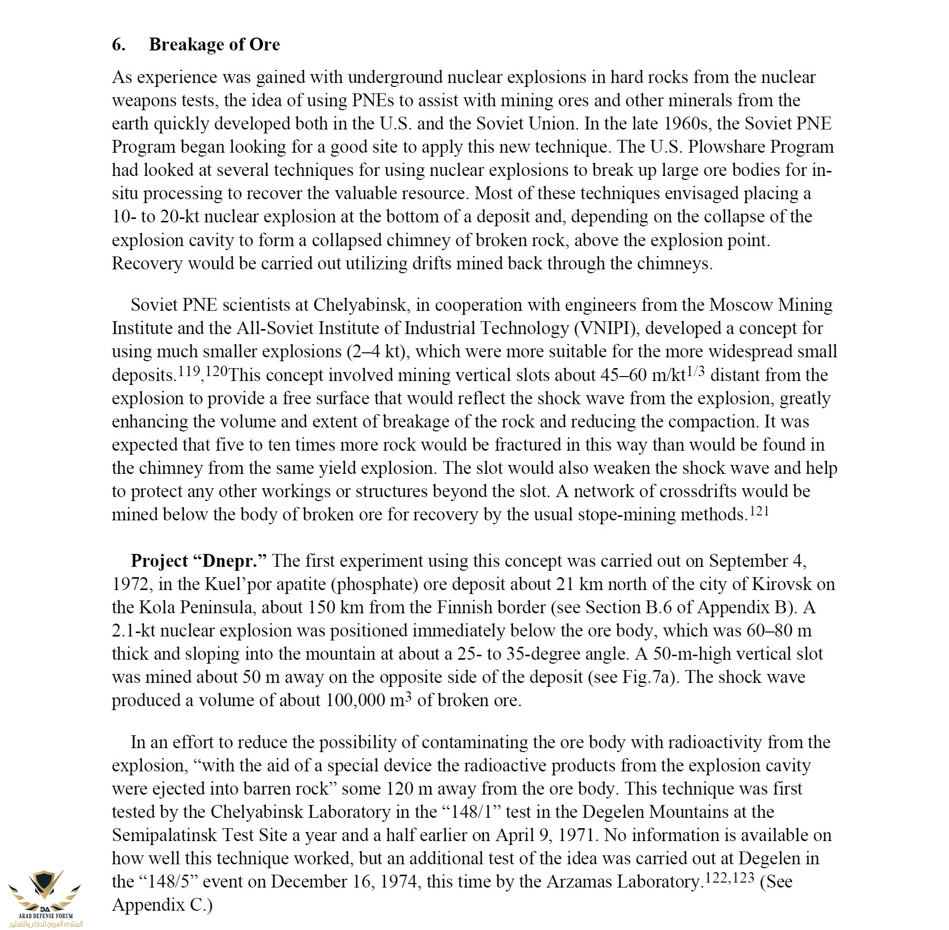

ثالثا: استخدمت روسيا طريقة فريدة للتقليل من احتمالية تلوث المواد الخام أثناء عملية التكسير لمواد خام الفوسفات!
In an effort to reduce the possibility of contaminating the ore body with radioactivity from the explosion, “with the aid of a special device the radioactive products from the explosion cavity were ejected into barren rock” some 120 m away from the ore body.
ترجمة تقريبية:
في محاولة للتقليل من احتمالية تلوث المواد الخام بالنشاط الإشعاعي من الانفجار ، «بمساعدة جهاز خاص ، تم إخراج المواد المشعة من تجويف الانفجار إلى الصخور القاحلة» على بعد حوالي 120 مترًا من المواد الخام.

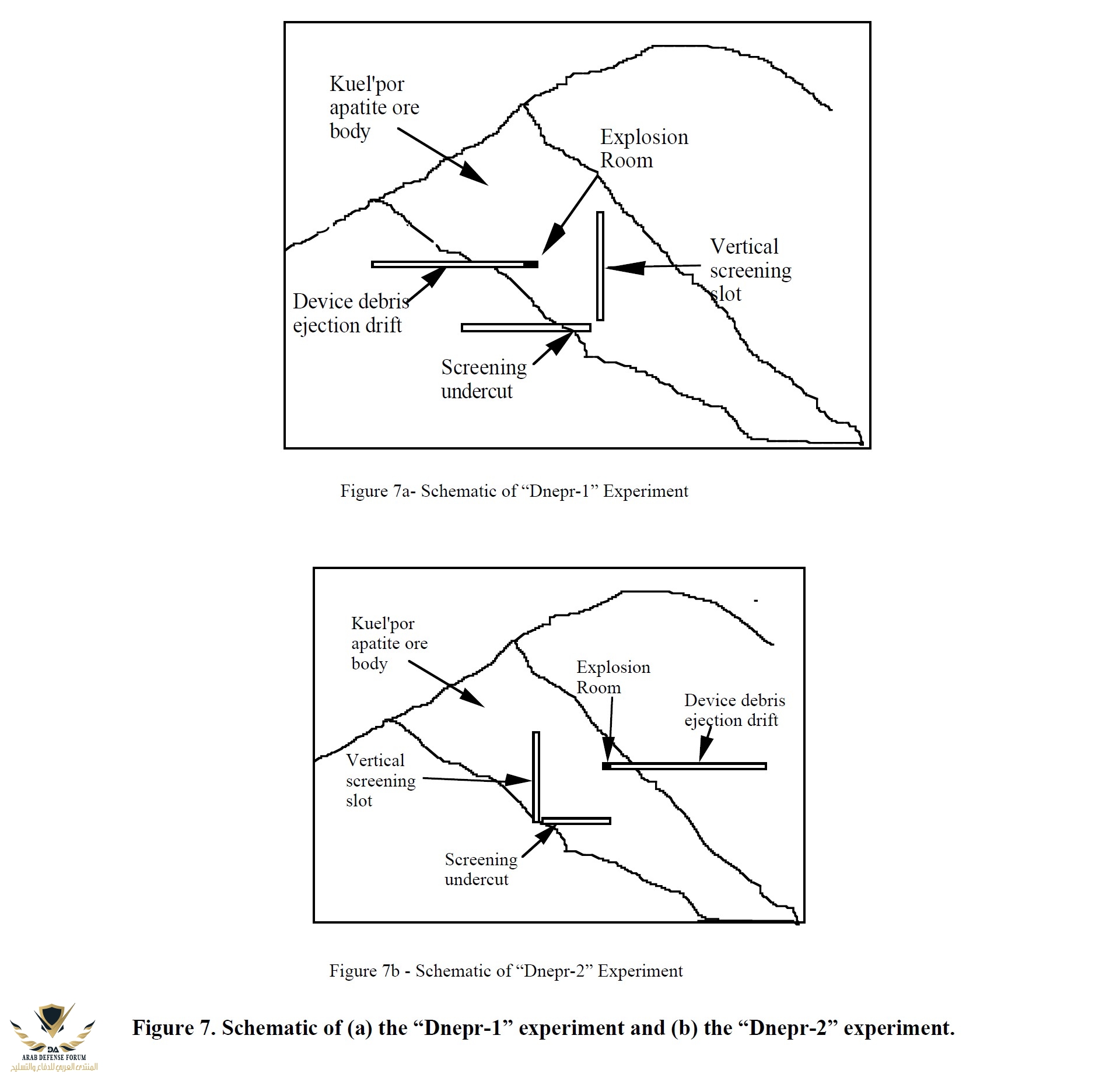

وهنا الطريقة:
وهنا مقطع مرئي للتفجير المستخدم في عملية التكسير!
