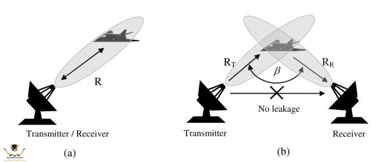

رغم ان الاف 35 تمتلك شبحية افضل من الاف 22 من المقدمة .. لكنها شبحية ضد الاكس باند وليس الترددات المنخفض .. كما انها اقل شبحية من الاجناب
ولذلك نجد ان رادارات ريزونانس المصرية تم وضعها على مسافة قريبة بحيث يتوفر تقريبا دائما رصد جانبي للاف 35
وحيث ان الترددات المنخفضة توفر الرصد لكن تفتقد لدقة تحديد المدى .. فان وضع الرادارات على مسافة قريبة يوفر زيادة في الدقة خصوصا اذا تم استخدامهم معا ك bistatic radar
طبعا هذا بخلاف امكانية ربطهم برادارات اخرى منها ما يعمل على الاكس باند يمكن زيادة مدى رصدها للشبحيات عن طريق cued search

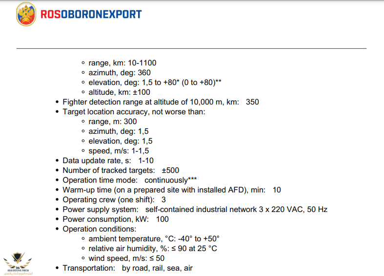

هذا كلام عام
من اي مدى يستطيع تتبع الاهداف مقارنة بالمقطع الراداري
يا هل ترى هل يستطيع رصد مثلا f35 من مدى 500 كم مثلا
كل الرادارات تستطيع رصد الاهداف ضمن منطقة عملياتها لكن المشكلة تكمن بمسافة الرصد مقارنة بالمقطع الراداري للهدف
وهذا ما يميز رادار عن اخر

هذا كلام عام
نعم يستطيع
ايران العام الماضي نجحت في إكتشاف و تعقب مقاتلات الاف 35 الأمريكية من مسافة معتبرة بواسطة هذا الرادار

يستطيع رصد مقاتلة من مسافة 350 كلم ادا كانت تحلق على ارتفاع 10 كلم
مقاتلة جيل الخامس سيقل مدى اكتشافها بنسبة كبيرة بدون الاخد بالاعتبار ارتفاعها

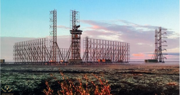

لا أفهم لما البعض يصر على الخلط بين رادارات الإنذار المبكر وماوراء الأفق والرادارات البعيدة المدى؟
الريزوناس - vhf - مهمته هي إعطاء الوقت الكافي لرادارات بعيدة المدى والخاصة بوسائط الدفاع الجوي مثلا s400+s300 لتحديد التهديد الجوي ومتابعه وإستهدافه

رادار ريزوناانس ليس من فئة OTH
لكن مبدا عمله مختلف

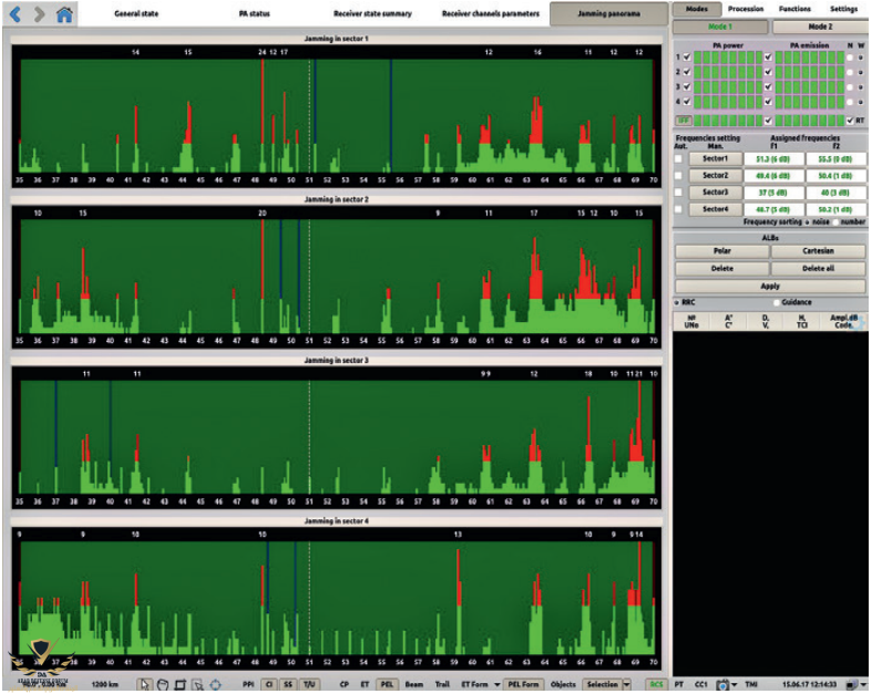

اتضح ان هذه البيانات الغريبة هي تحليل للطاقة المنعكسة من الاجسام بعد استثارتها بالرنين
للاسف لا احد من خبراء المنتدى شرحوا لنا مبدا عمله و قد كانوا يظنون انه يعمل بمدا النعكاس على سطح الغلاف الجوي

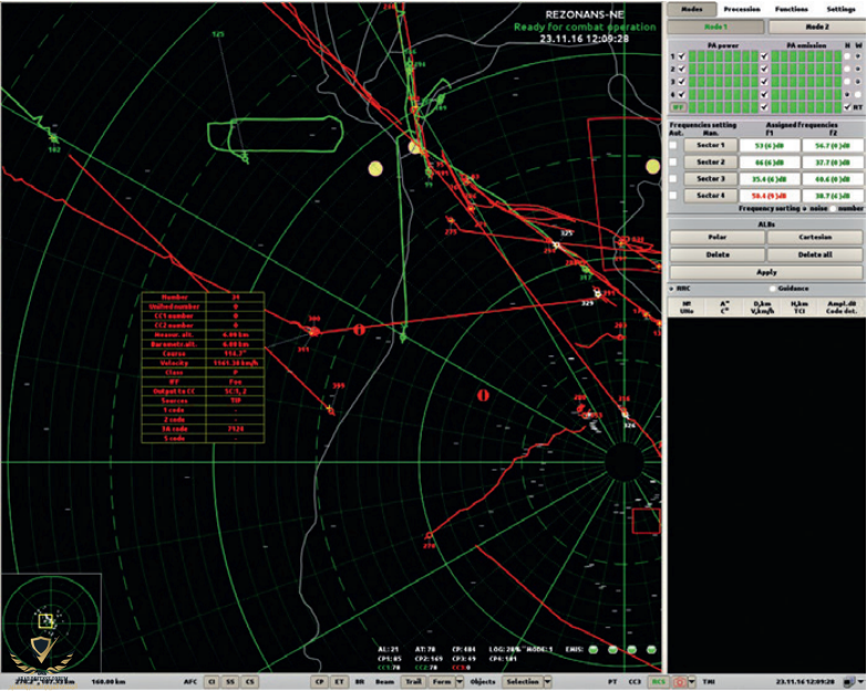

مشاهدة المرفق 318094
الرادار دقيق للغاية في تتبع و كشف مختلف الاجسام
