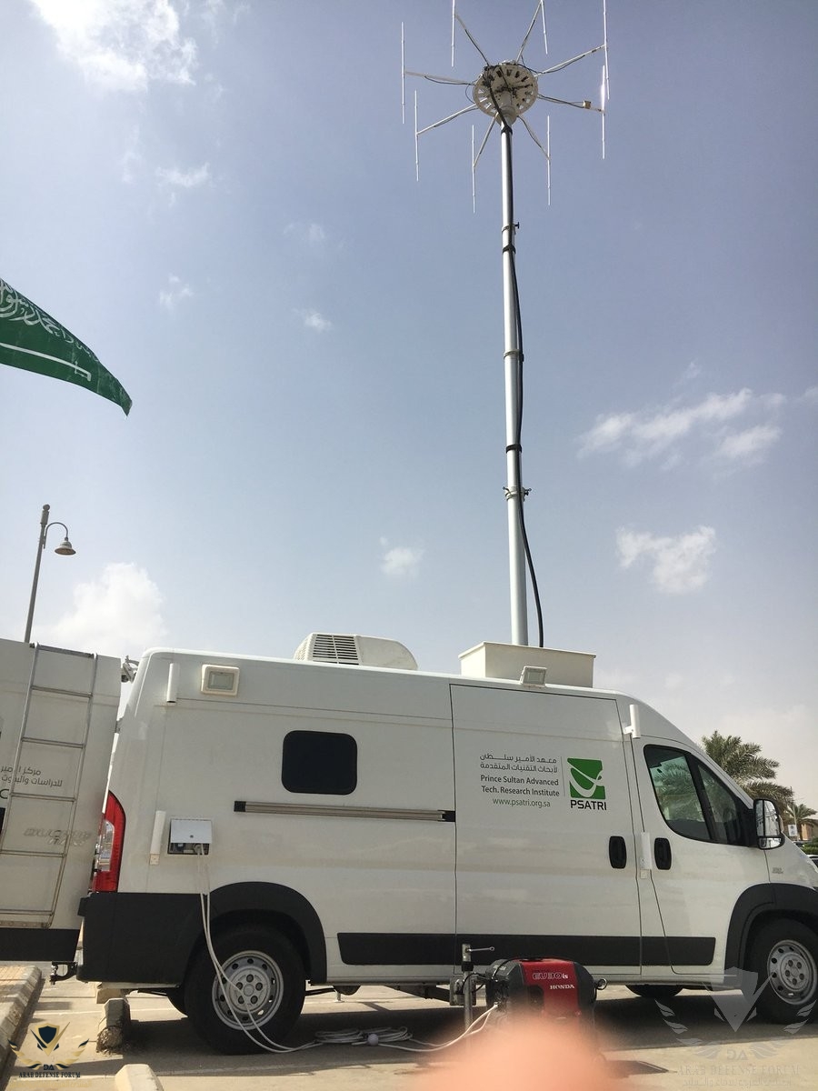

لدى السعودية رادار كشف سلبي يصنع محليا في مركز الأمير سلطان اذا لم تخني الذاكرة

بخصوص رادار معهد الامير سلطان لديه القدرة على تتبع 2000 هدف
بتغطية 360 درجة ويبلغ مداه الأقصى 250 كلم .

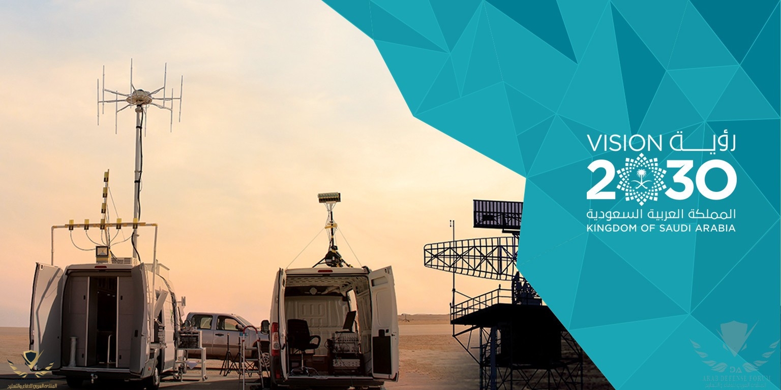

بالنسبة لرادار السعودي هل هو 100 سعودي ام هو نتاج شراكة
لا يطابقه تمامآ الرادار الألماني امكانياته اقل من الرادار السعودي
الرادار السعودي يتم اجراء الأختبارات عليه قبل حتى ان يتم الكشف عن الرادار الألماني
في عام 2018 بمعرض يوروساتوري
رادار فرنسي مشابه .. اكيد فرنسا استنسخته
:مخ:
مشاهدة المرفق 354615
سعودي 100% حسب كلام مسؤول في المعهد
وهو نتاج عمل دام أكثر من 5 سنوات!
لدى المعهد عدة رادارات اخرى ومنظومات اخرى يعمل عليها
مشاهدة المرفق 354616
اللهم بارك

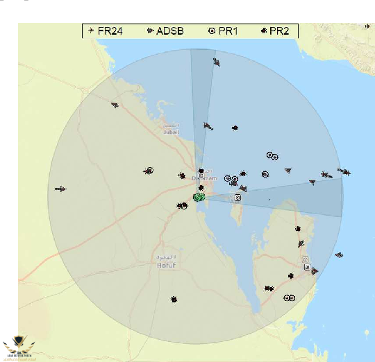

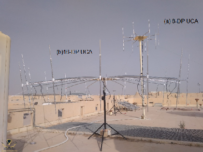

تصميم وتطوير ونتائج تجريبية رادار سلبي متعدد الهوائيات ، متعدد الحزم ، متعدد الترددات
مشاهدة المرفق 314285
تصميم نظام مراقبة جوي متعدد الهوائيات ، متعدد الحزم ، متعدد الترددات تم تطويره في مركز الأمير سلطان للدراسات والبحوث الدفاعية (PSDSARC) ، المملكة العربية السعودية. النظام قابل للتكوين ليعمل كرادار ثنائي أو رادار سلبي (PR) يتم تنفيذ سلسلة معالجة نظام عبر CPU-GPU لمراقبة المجال الجوي في الوقت الحقيقي 360 درجة.
This paper presents the design of a multi-antenna, multi-beam, multi-frequency air surveillance system developed at Prince Sultan Defense Studies and Research Center (PSDSARC), Saudi Arabia. The system is configurable to operate as a bi-static or a multi-static passive radar (PR) using fixed (e.g., roof-top) as well as movable (mobile van) installations. The processing chain of PR system is implemented over CPU-GPU server for real-time 360° surveillance of airspace. Results of field experiments

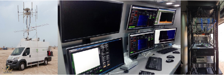

مشاهدة المرفق 314294
وضع التشغيل لنظام
مشاهدة المرفق 314293
